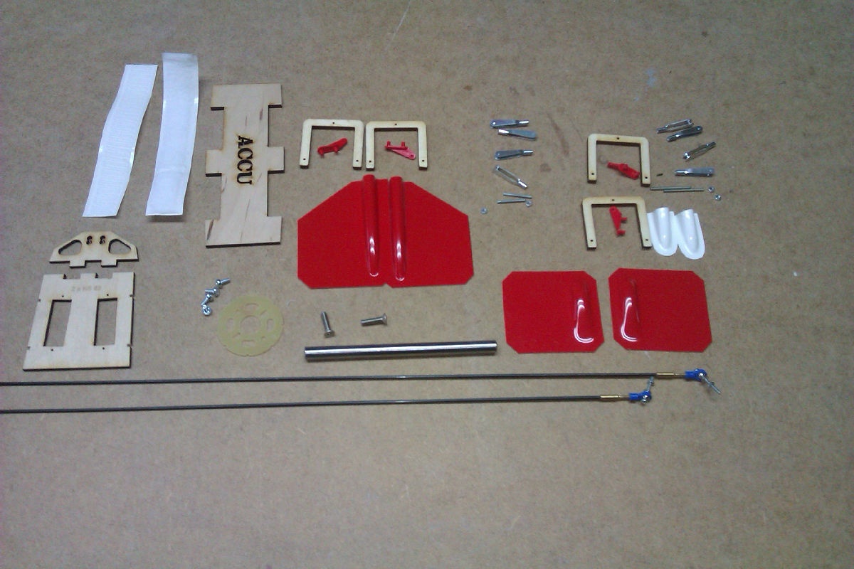

heksodus Opublikowano 20 Stycznia 2014 Opublikowano 20 Stycznia 2014 Piotr,Dżwignie sterów sam będziesz wstawiał czy już masz gotowe? Jesli sam to byś coś pokazał co zastosowałeś.
M.Ch. Opublikowano 20 Stycznia 2014 Opublikowano 20 Stycznia 2014 Michał, napęd już dawno wybrany, jedynie docelowo śmigło (raczej 15x13) wybiorę na lotnisku. Muszę sprawdzić jak zachowa się w powietrzu. Mam nadzieję że zima którą mamy za oknami zupełnie przypadkiem do nas trafiła i za chwilę sobie pójdzie Piotrze mając na myśli "konfigurację napędu" chodziło mi dokładnie o śmigło i ilość cel w aku. Czytałem wcześniej, że dałeś silnik Mega i przekładnię. Dokładnie tak jak napisałeś ..."w powietrzu" , ja też po teorii lubię praktykę i w powietrzu jest większa frajda z wybierania śmigła czy napięcia li-po. Trzymam kciuki aby Twój moment oblotu nastąpił możliwie szybko!
piotralski Opublikowano 20 Stycznia 2014 Autor Opublikowano 20 Stycznia 2014 Michał, oczywiście zasilanie na 4S. Piotr,Dżwignie sterów sam będziesz wstawiał czy już masz gotowe? Jesli sam to byś coś pokazał co zastosowałeś. Marku, galanteria była w komplecie.
heksodus Opublikowano 20 Stycznia 2014 Opublikowano 20 Stycznia 2014 Będziesz używał tych nylonowych na bolcach? Nie wolisz wkleić coś konkretnego? Miałbyś raz a dobrze.
piotralski Opublikowano 20 Stycznia 2014 Autor Opublikowano 20 Stycznia 2014 Nie rozumiem? W poprzednich Falconach tez mam te firmowe (od Pana Leszka) i nic się nie dzieje. Coś z nimi nie tak?
heksodus Opublikowano 20 Stycznia 2014 Opublikowano 20 Stycznia 2014 Mi na dwóch powstało coś w rodzaju zmęczenia materiału czyli takie jasne przebarwienia ,a jeszcze w innym poprostu pusciły te kołki,ale być może u Ciebie się to sprawdzi..Kosmetycznie to napewno wyglądają najlepiej..
cZyNo Opublikowano 20 Stycznia 2014 Opublikowano 20 Stycznia 2014 Tylko od latania to nie powstało Jak się twardo ląduje to wszystko można połamać.
cZyNo Opublikowano 20 Stycznia 2014 Opublikowano 20 Stycznia 2014 A co porownujesz ciężarówkę do osobówki? Nylony moze nie sa idealne, ale całkowicie wystarczają do Falcona
heksodus Opublikowano 20 Stycznia 2014 Opublikowano 20 Stycznia 2014 Sam powiedziałeś,ze lądowanie czasem jest w roznych warunkach i różnie przebiega i wtedy je może szlak trafić. No ale wiem,ze tobie sie to nie ma prawa trafić .W każdym razie Piotr oczywiscie wstawia co chce a moją intencją była tylko propozycja mocniejszego środka..A ,ze falkon to dla Ciebie osobówka nie ma w tym momencie kompletnie znacznia.Równie dobrze można powiedzieć po co wzmocnienia weglowe jak szkło wystarczy..
cZyNo Opublikowano 20 Stycznia 2014 Opublikowano 20 Stycznia 2014 A wiesz ze łatwiej naprawić ulamany nylon niz wyrwana z kawałem laninatu dźwignię metalową lub wyłamane tryby w serwie? I ta naprawa tez jest znacznie tańsza niz wyłamane tryby w serwie. Mi sie juz udało i tytanowe wyłamać. Lądowanie niby piękne a klapy o ułamek sekundy za późno zamknięte. Model cały a tryby wyłamane. OT i tyle. Do każdego modelu warto dobierać setup właściwy. Po co z działa strzelać do wróbla?
piotralski Opublikowano 20 Stycznia 2014 Autor Opublikowano 20 Stycznia 2014 Marku, nie ma się czym denerwować. Fajnie, że zwróciłeś na to uwagę. Szczerze mówiąc nie przyglądałem się jakoś wnikliwie jak to wygląda w poprzednich moich modelach. New Falcon którego posiadam to wersja "przed produkcyjna", więc chodziło o to by zmian było jak najmniej. Dźwignie nie były wklejone. PS A tak na przyszłość sugerujesz węgiel? W Ferrari z tego co pamiętam chyba nylony były?
heksodus Opublikowano 20 Stycznia 2014 Opublikowano 20 Stycznia 2014 Być może były ,bo też miałem fabrycznie założone i pewnie się Tobie sprawdziły,bo wcale nie mówię,ze są złe.Jak masz równe lotnisko z piękna trawką to pewnie nic cię nie zaskoczy. Ja mam pełno muld i nierówny teren,więc mi się nie sprawdziły.Formatka z laminatu będzie też ok.nie mialem na mysli tylko węgla.. Jurek- W takim razie skręcaj skrzydła na nylonach ,bo łatwiej bedzie naprawiać,a po drugie nie wierzę,ze Tobie mogło sie to przytrafić wszystkim ,ale Tobie..?!
cZyNo Opublikowano 20 Stycznia 2014 Opublikowano 20 Stycznia 2014 No nic. Pozostawię te "dobre" rady bez komentarza. I niestety muszę Cie zmartwić. Zapewne ubiłem więcej modeli niż Ty, choć większość moich wciąż lata-jakoś mi się je udaje samodzielnie naprawić Niestety ja się wciąż uczę latać...i naprawiać
diabolo Opublikowano 20 Stycznia 2014 Opublikowano 20 Stycznia 2014 Popieram kolege cZyNo do lotu spokojnie te nylony wytrzymaja a przy mocnej glebie pierwsze sie wyłamia oszczedzajac wyrwana dzwignie i tryby w serwach
