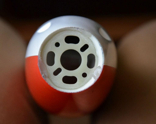

Model przyszedł więc zabrałem się za uzbrajanie. Niestety nie jest to proste, trzeba wszystko przemyśleć. Na razie udało mi się ustawić i wkleić wręgę silnika, co prawda trzeba wydłubać klej na ciepło i dolać żywicy z obydwu stron. Obciąłem wał silnika o 2 mm aby wręga po założeniu kołpaka dotykała laminatu. Miałem jeszcze problem z żywicą, nie chciała się utwardzić. Producent podaje proporcje 10:4 ale to chyba w przypadku laminowania. Po rozrobieniu  1:1 żywica się utwardza jak należy. Dzięki Wojtek za podpowiedzi.

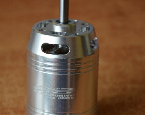

Zdecydowałem się na silnik poniżej. Na śmigle 13x5 da mi wystarczający ciąg i nie spali regla turnigy 60A. Kupiłem również ubec 5A.

Proporcje żywicy10:4 odnoszą się do laminowania, klejenia i innych rzeczy jakie możesz robić z nią. Bardziej upatrywałbym się błędu w metodzie albo nieprecyzyjnym odmierzaniu lub nie doczytanie że czas utwardzenia to 24h.
Miedzy kołpakiem a wręga powinien być jakieś 1mm luzu by nic nie ocierało.
