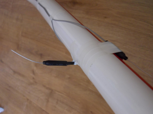

Model praktycznie gotowy do oblotu chociaż została jeszcze kwestia regulacji wychyleń. Kadłub już w pełni uzbrojony. Regulator poszedł pod półkę od pakietu, bec przyklejony do boku kadłuba, odbiornik leży na podłodze za pakietem. Kupiłem nowy odbiornik Frsky wraz z dodatkowym przedłużeniem anten 60cm więc można w prosty sposób wyprowadzić antenki na zewnątrz. Zostało ustawienie mechaniki serw na lotkach w inny sposób ponieważ laminatowa pokrywa/zabezpieczenie obciera o dźwignię serwa, trzeba przestawić popychacz do dzwigni o jedną dziórkę w dół i obciąć dźwignię serwa. Ważyłem model z pakietem 2200 3s na wadze mechanicznej i wyszło 1,8kg.
