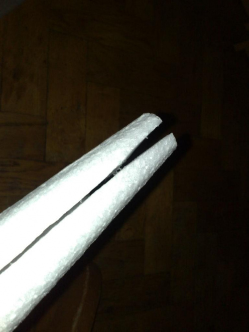

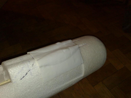

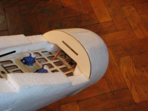

sławek Opublikowano 14 Grudnia 2013 Autor Opublikowano 14 Grudnia 2013 Jest sobota -jest robota Na początek kadłub -podciąłem wewnętrzne strony końcówki ogona by po sklejeniu uzyskać jego mniejszą szerokość przy sterze. Część kabinowa- zwęziłem burty na tyle by nie szpeciły przyszłego wnętrza a na tyle by nie osłabić kadłuba Cały kadłub sklejony na razie bez głównej wręgi- dzięki klinowemu kształtowi można ja wsunąć w każdym momencie (jedynie klejenie jej do kadłuba będzie utrudnione ) Zrezygnowałem z jej wklejania bo preferuje szlifowanie pod bieżąca wodą ,szkoda by się wręga wypaczyła . Na wygładzenie EPP mam jeszcze inny sposób z którym czekam na rozwiązanie poniższego problemu -żelazkiem poprzez papier po naklejkach ale efekt jest tak mocny -niemal lustrzany że boje się o przyczepność farby do tak gładkiej powierzchni... Stery wstawione na szpilkach -nie wypadało pokazywać "gołą" rurę kadłuba EDIT Model się robi praktycznie z prędkością budowy zwykłego kombata ,może jest więcej części ale odpada rzeźbienie w EPP, po za kosmetyką oczywiście . Tak więc przyszła pora na pierwsze elementy wyposażenia ,serwa usterzenia ,wprawdzie na topornych klockach ale skutecznie Wstawiłem je od spodu -jest tyle miejsca między skrzydłem a wręgą że spokojnie to bez zakłóceń mechanicznych będzie spełniać swoją role a przy okazji mam lepszy dostęp do serw niż gdybym się do nich miał dostać ewentualna klapką z góry kadłuba (nawet się zastanawiam czy wszystkiego nie upchać na "dolnym piętrze"
robertus Opublikowano 14 Grudnia 2013 Opublikowano 14 Grudnia 2013 Podkradnę pomysł z serwami od spodu.

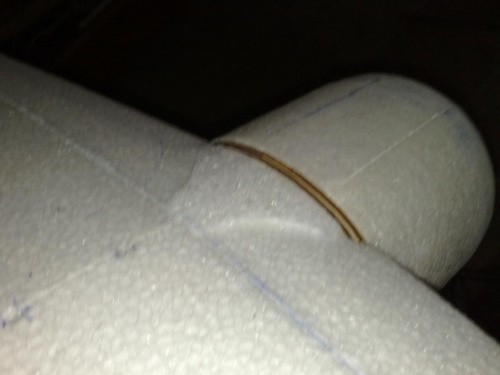

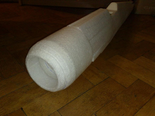

sławek Opublikowano 16 Grudnia 2013 Autor Opublikowano 16 Grudnia 2013 Maska silnika -chwile po pierwszych sztychach nożem, to "maleństwo" ma około 15cm średnicy ! Oj -śmigiełko do niego to 10"-11" minimum Ten uskok na przodzie jest zamierzony - i przy szlifowaniu postaram się go zachować, FW miał w tym miejscu pierścieniową chłodnice oleju i nie była ona całkiem zintegrowana z reszta maski np. Nie jest to detal który wymagał odtworzenia ale skoro wyszedł niemal przy okazji....
sławek Opublikowano 17 Grudnia 2013 Autor Opublikowano 17 Grudnia 2013 Maska silnika wymagała poprawek i " pudełkowa" jej wersja nie została tu użyta (wersja seryjna w "fabryce" już w trakcie poprawiania) Wykonałem ją od podstaw ze zwiniętego 1cm epp, takie rozwiązanie powoduje że jest mniej sztywna od wyciętej z klocka co zmusiło mnie do wklejenia dodatkowych wzmocnień , maska będzie przenosić obciążenia od silnika i przedniego montażu skrzydła więc nie mogłem sobie tego odpuścić. Na skrzydła Marek zaprojektował takie klocki z których można zrobić przednie przejście skrzydło-kadłub sposób dosyć pomysłowy i prze zemnie nie spotkany, może to dobre do ułatwienia wyważenia krótkonosego FW ,upraszcza montaż ale niestety odsuwa to płat do tyłu a powinien być lekko "wbity" w tył maski silnika. Tutaj też się wymyśli jakaś poprawkę

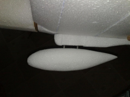

sławek Opublikowano 22 Grudnia 2013 Autor Opublikowano 22 Grudnia 2013 Przyszedł czas na usterzenie i skrzydła , statecznik poziomy miał podcięte już zawiasy na sposób jaki spotykamy w kombatach ale z racji bardziej kruchego epp odciąłem stery i wstawiłem zawiaski Zabrałem się też za skrzydła- lotki odcięte -również będą na zawiaskach, wstawiłem trzy pręty węglowe (2 na spód ,1 na górę) Pręt drugi dolny poprowadziłem tak by dał również oparcie płytce na śrubę -jakoś samo wklejenie jej w gołą piankę do mnie nie przemawia Zmodyfikowałem wręgę montażu skrzydła, w pierwotnym kształcie przeszkadzała by zrobieniu opływu skrzydła przy kadłubie i utrudniała by demontaż skrzydła Na spodzie wstawiłem oprofilowanie tej wręgi I odrobinę szaleństwa czyli zbiornik który przy okazji będzie "podwoziem" tak tak- nie mylicie się -wariat , ale inaczej Foczki nie widzę jak tak udekorowaną . Oczywiście to wymaga jeszcze dopieszczenia, pylon powinienem zmniejszyć i pomyśleć na rozwiązaniem problemu jego konfliktu z montażem skrzydła na śrubę. ale to już w następnym odcinku... Sorki za jakość zdjęć ale tak już jest z telefonami a aparatu nie chcę wyciągać by nie upie...yć go klejem
