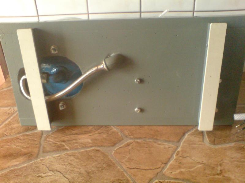

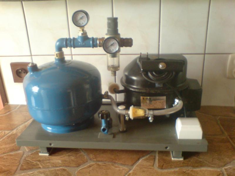

Kompresor domowej roboty tzw "lodówkowiec"
Tańsza wersja mojego lodówkowca,bo jaszcze bez zaworu bezpieczeństwa.
Wstępne próby przebiegły pomyślnie,działa jak należy.
Widok od spodu.
Piknie. Gratulejszyn!
Z ciekawości, ile wiosen liczy Twój agregat? Spręż ma dobry?
Ile wiosen nie mam pojęcia.
Manometr pokazał 5 barów i wyłączyłem, ponieważ nie mam zaworu bezpieczeństwa i nie bardzo wiem jaka jest dopuszczalna wytrzymałość tego wynalazku.
