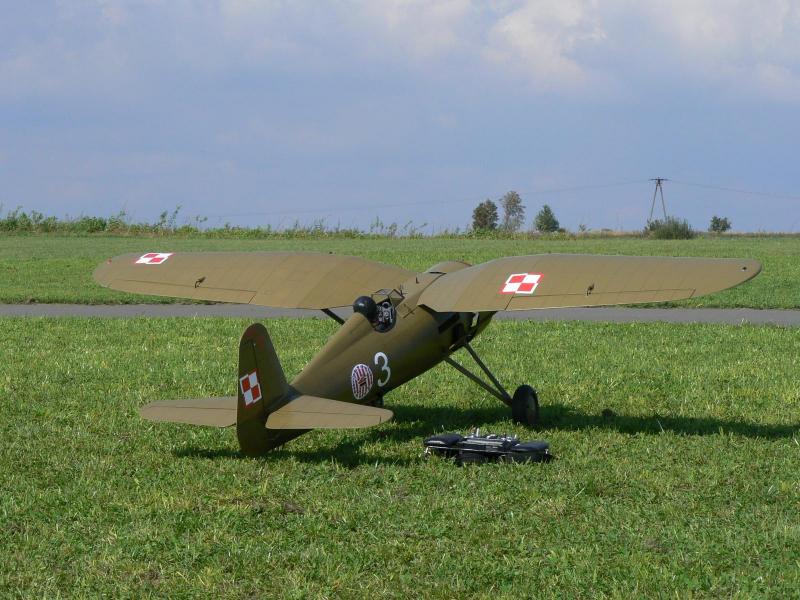

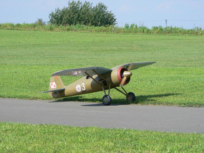

No koledzy zadawaliście pytania o oblot P11 ,tak długo nie zamieszczałem filmu , gdyż go nie miałem , po tak długim czasie dopiero teraz dostałem ten film.
Pierwszy lot wykonał kolega Piotrek , gdyż On lata swoimi P11 i wie jak one latają .
Podczas pierwszego lotu czuł się jak by latał tym modelem kilkanaście razy , pięknie chodził Mu za ręką , lepiej niż jego , gdyż moja jest lżejsza o 2kg.
Film nie jest dobrej jakości , gdyż była kiepska pogoda , ale za to zdjęcia z Bobrownik są dobrej jakości , zapraszam do oglądania.
Na zdjęciach wygląda przepięknie. Piękna robota miło patrzeć jak coś tak fantastycznego powstaje, do tego już musi być ,,ręka i serce,,  Gratuluje modelu i udanego oblotu
Heniu - wspaniały model. Serce się raduje patrząc na to cacko. Oglądając zdjęcia, trudno powiedzieć, oryginał to czy model. Podczas oblotu, rzeczywiście chodzi jak po sznurku. Gratulacje.
