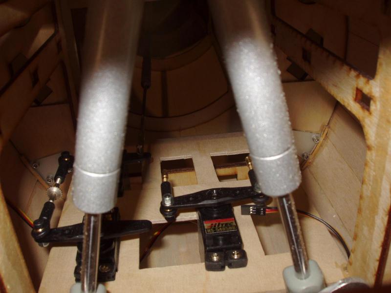

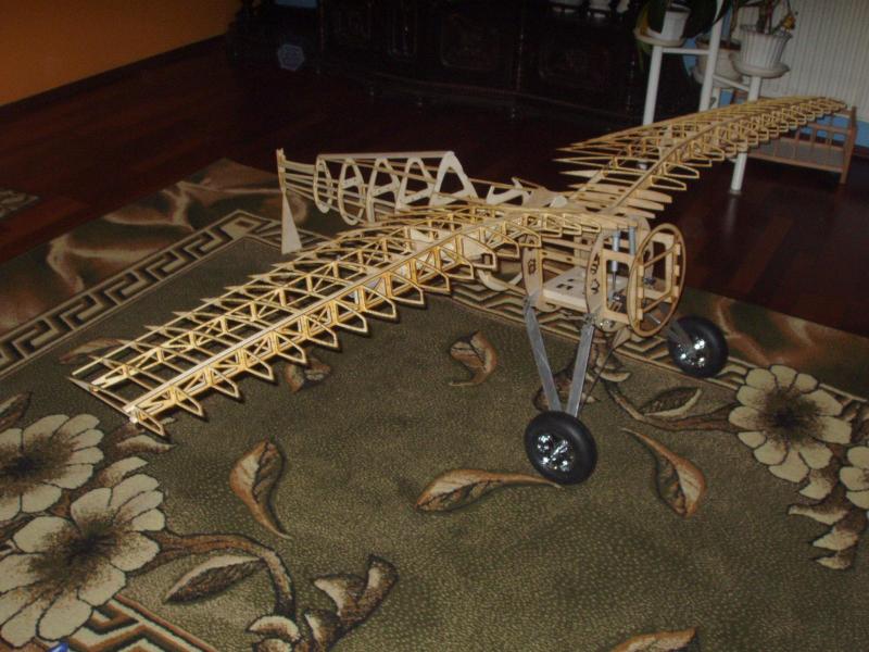

Model do lotu powinien się zmieścić w wadze około dziesięciu kilogramów , oprócz tych amortyzatorów będą zamontowane jeszcze sprężyny.

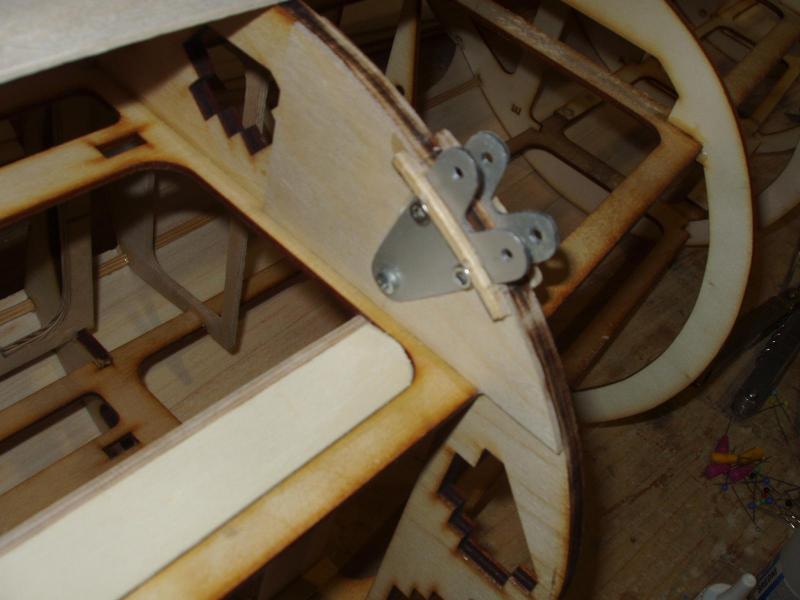

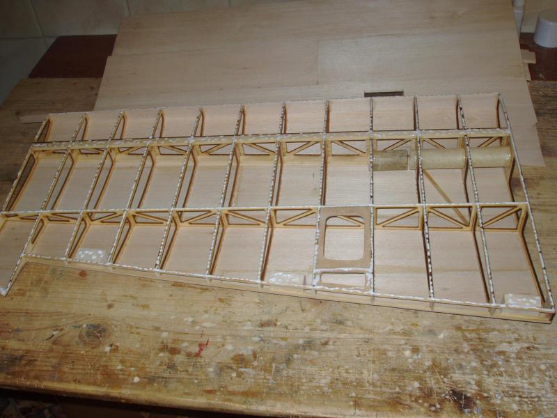

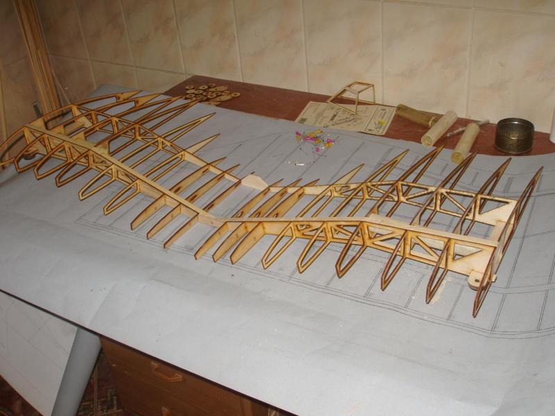

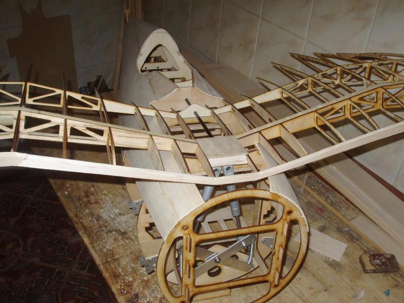

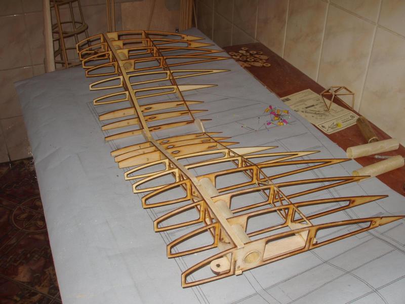

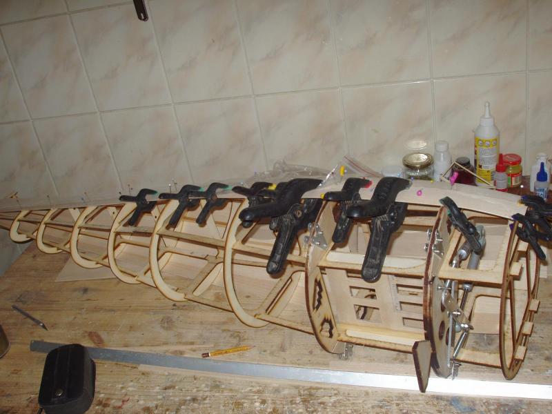

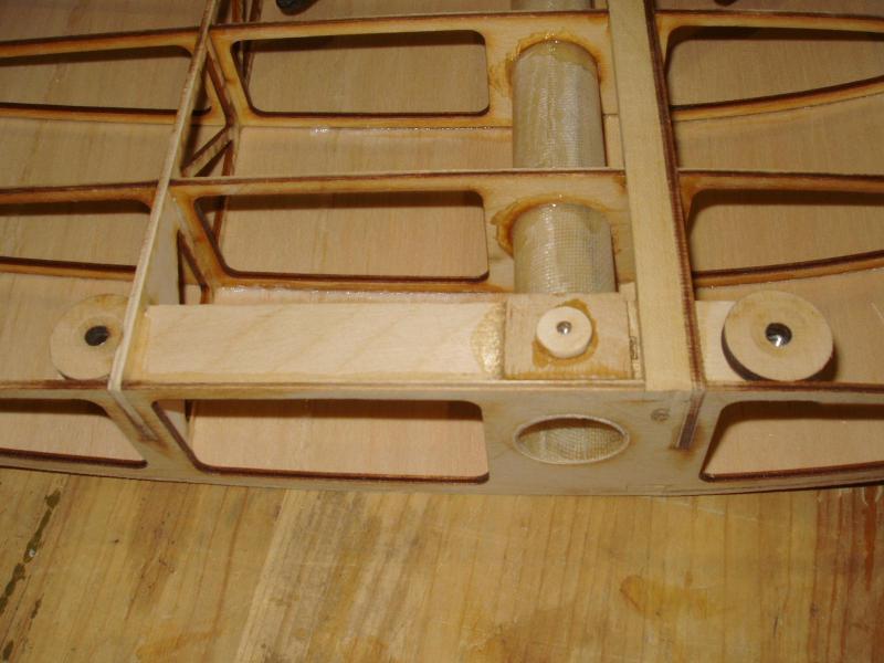

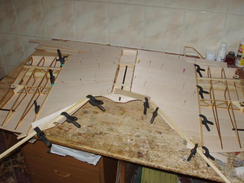

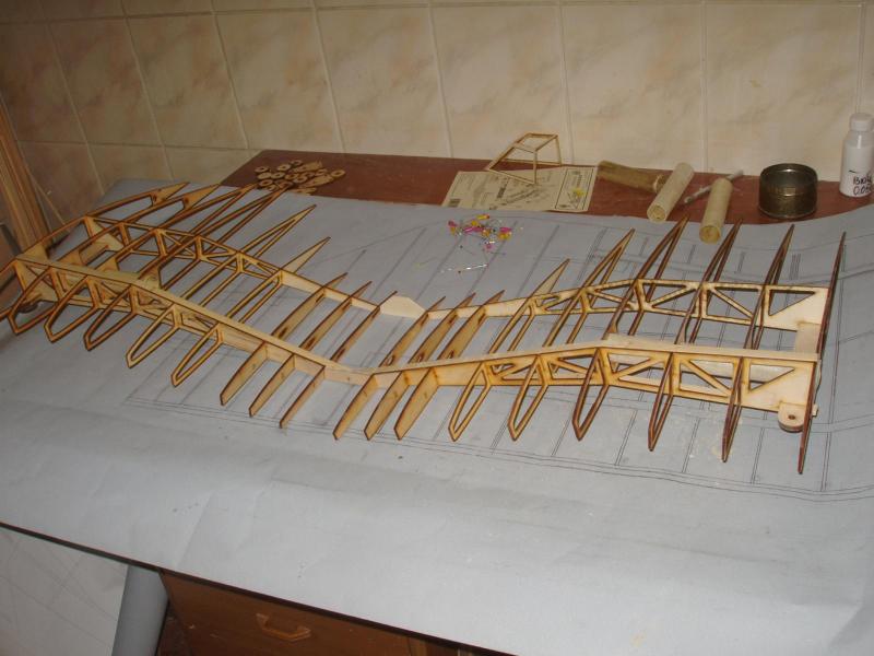

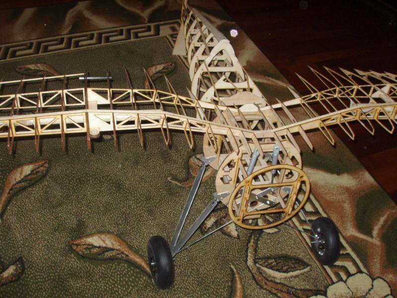

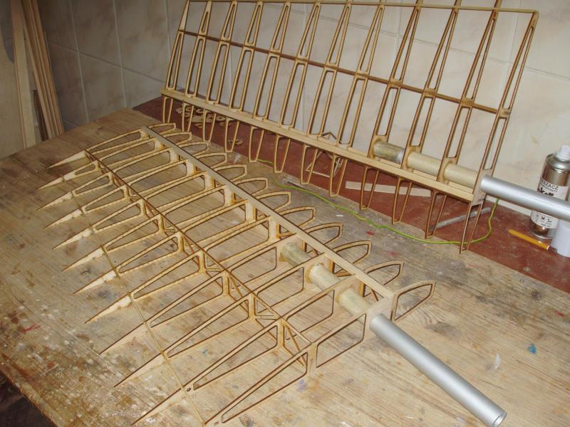

Centropłat już jest prawie gotowy do oklejania balsą , brakuje tylko wzmocnienia na śrubę do mocowania płata  , dźwigary płatów w tym modelu zrobiłem z ceiby .

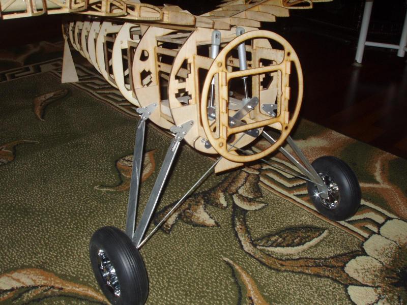

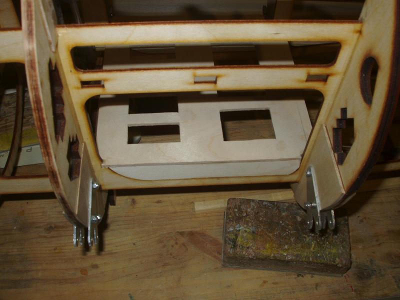

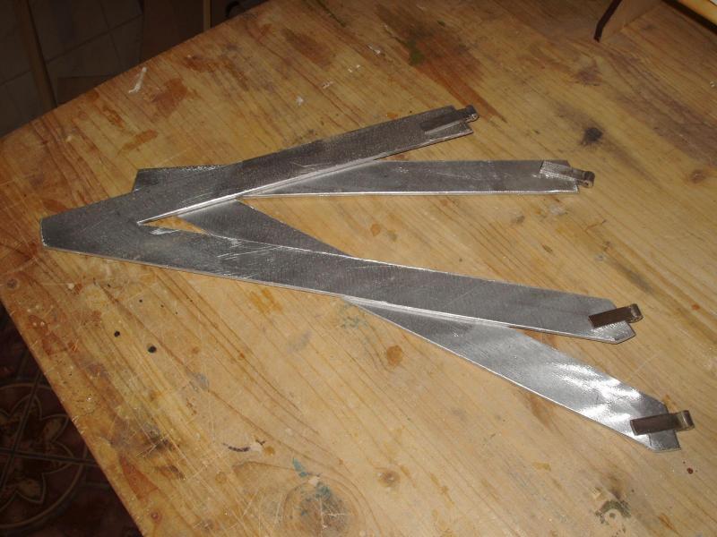

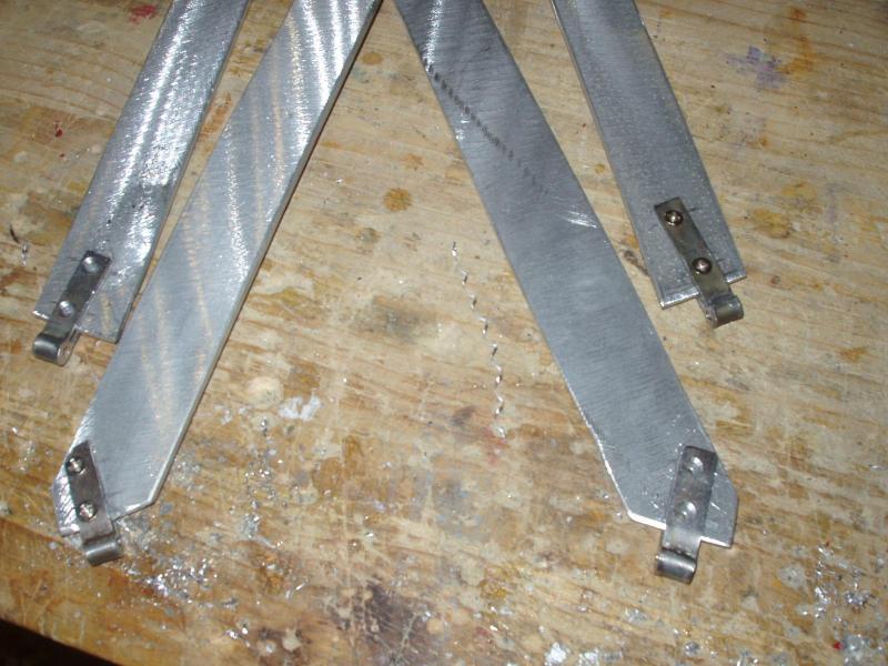

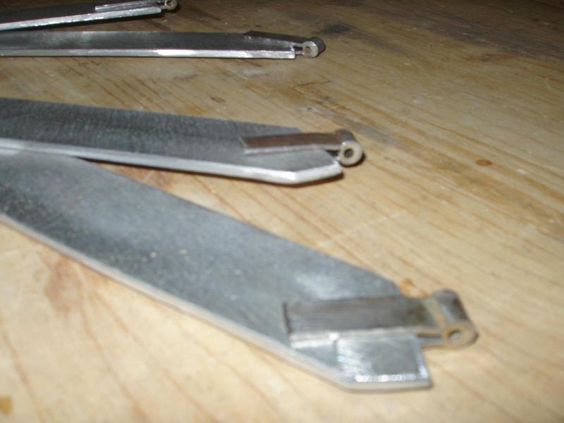

Zrobiłem też podwozie wycięte z jednego kawałka blach duralowej , uchwyty mocowania do kadłuba zrobiłem z blachy stalowej 1,5mm i wlutowałem tulejki mosiężne.

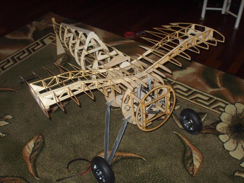

No i budowa pomalutku idzie do przodu , płaty i stateczniki posklejane do kupy , odciągi do podwozia zrobione z drutu stalowego 3mm .

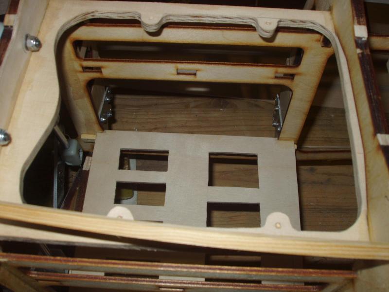

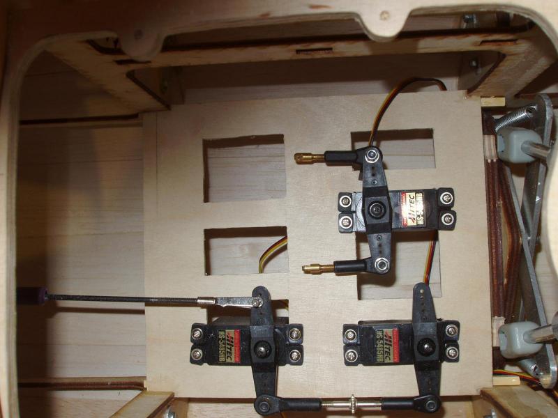

Zrobiłem też półkę do mocowania serwomechanizmów , która jest widoczna na dole kadłuba , a nie od góry według planów , gdyż od góry zrobiłem półkę do mocowania płatów , i tak to wszystko wygląda.

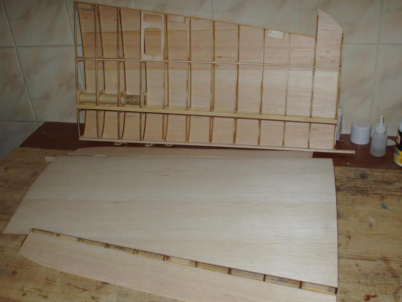

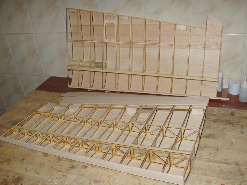

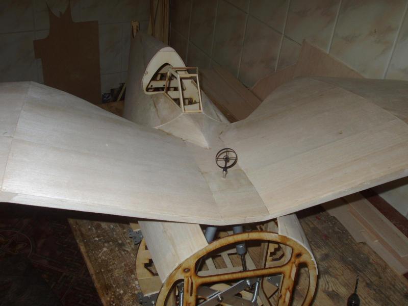

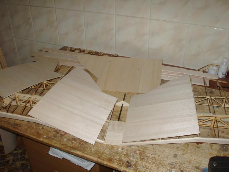

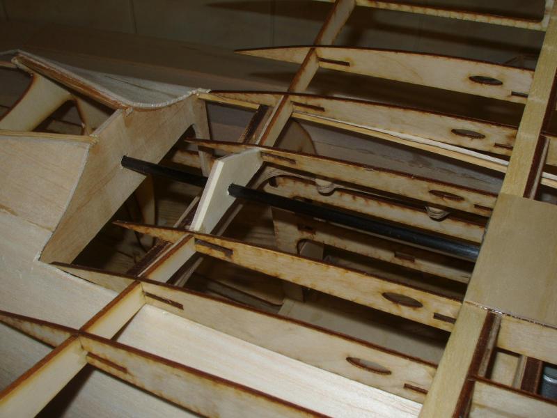

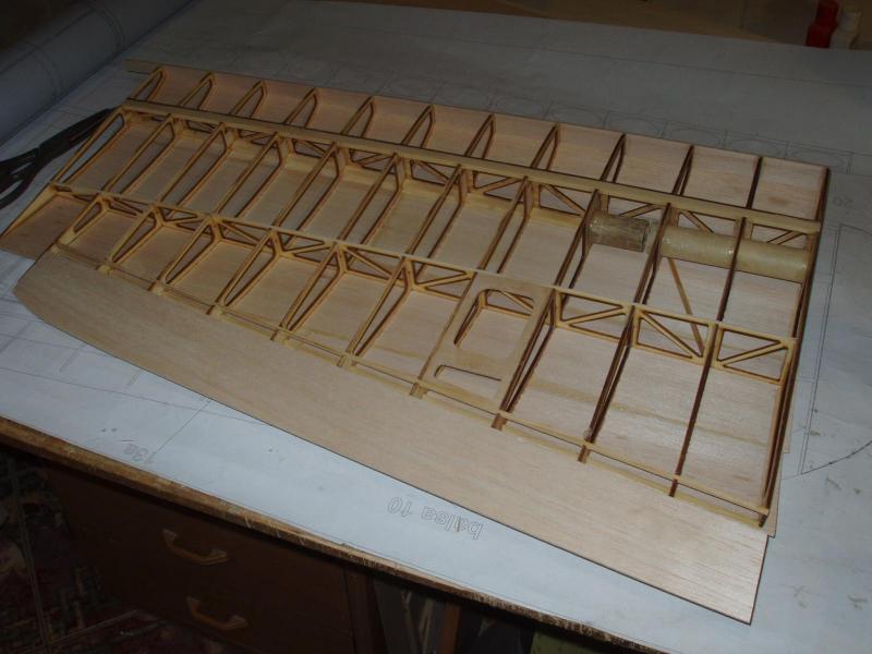

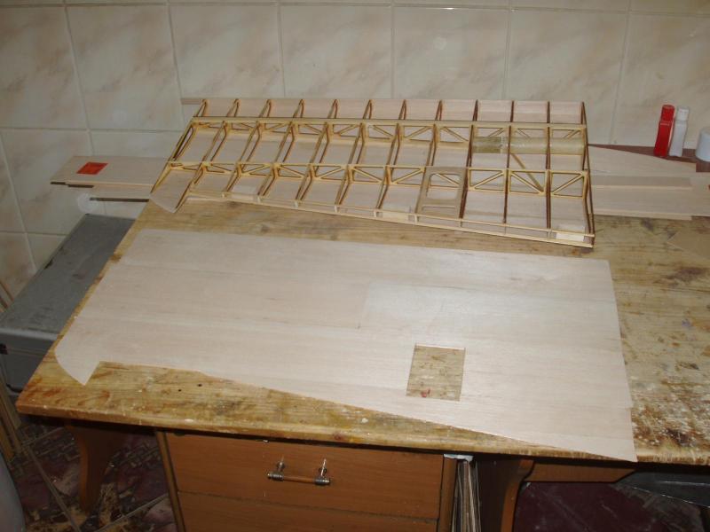

Pomalutku budowa idzie do przodu , centropłat już jest oklejony balsą , brak tylko natarcia i będzie gotowy do oklejania włóknem szklanym.

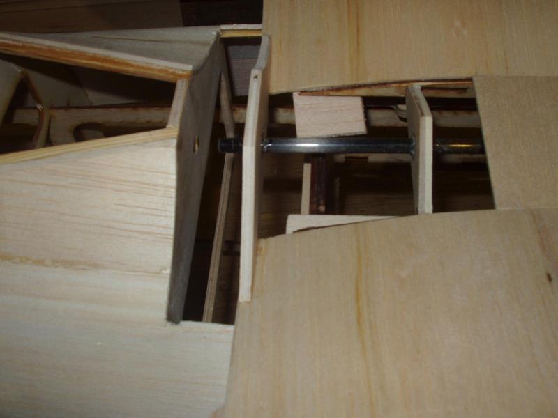

Mocowanie centropłata jest zmienione , od tyłu rurka węglowa wchodzi w dorobioną pół wręgę , z przodu jest mocowany na śrubę.

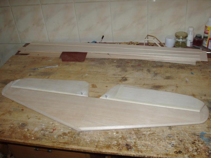

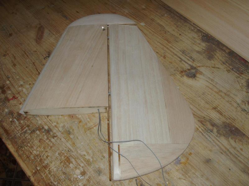

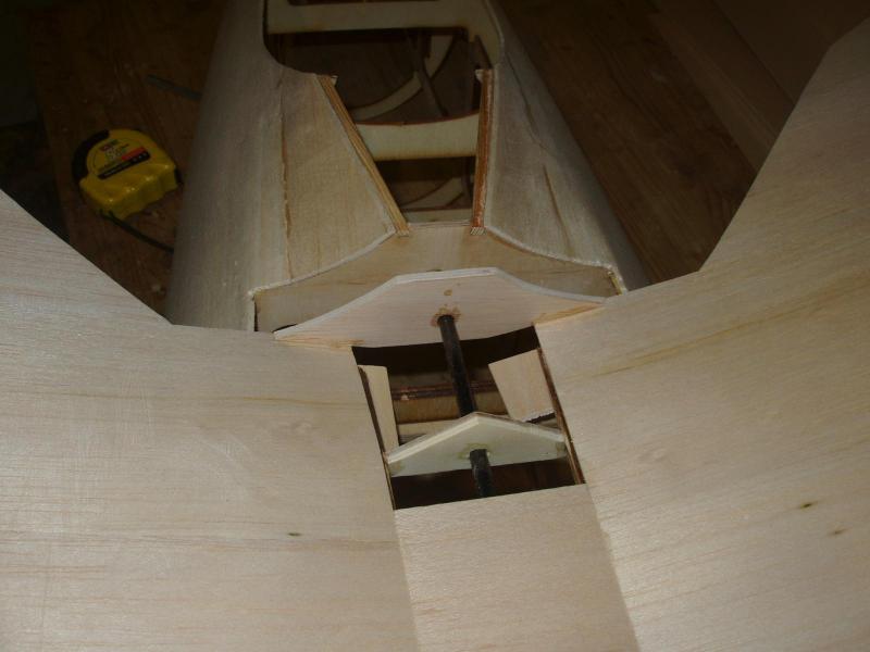

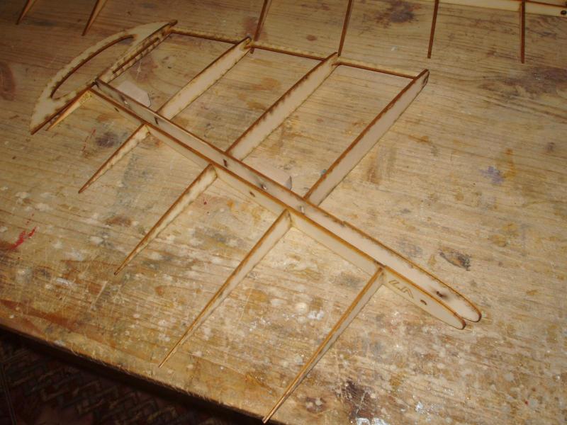

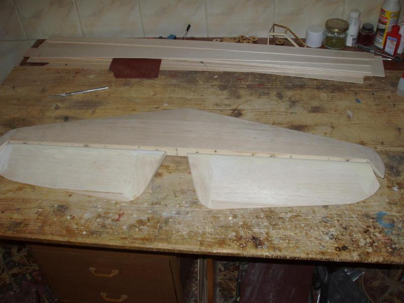

Statecznik poziomy i pionowy okleiłem balsą 1,5mm i jest przygotowany do oklejania włóknym.

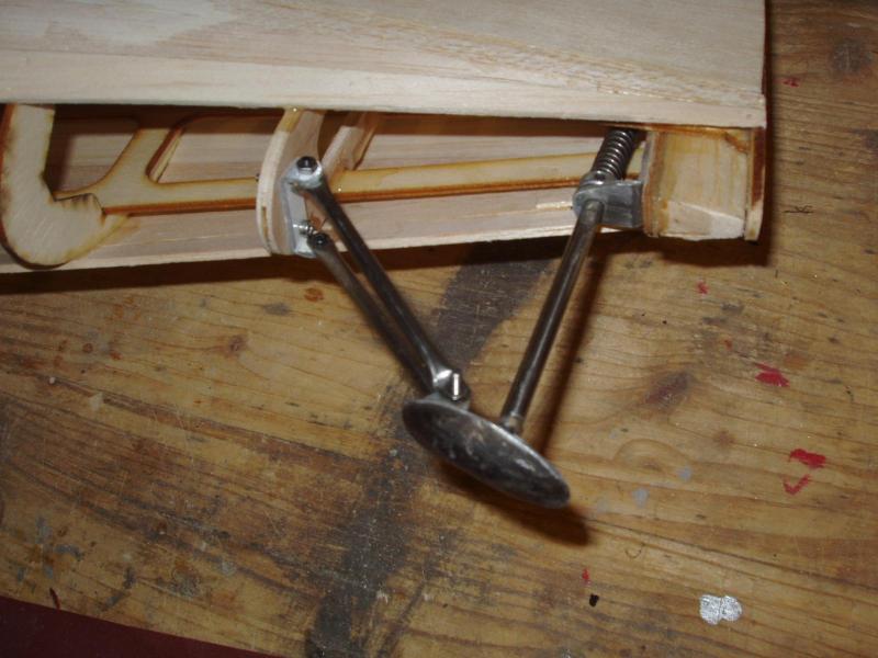

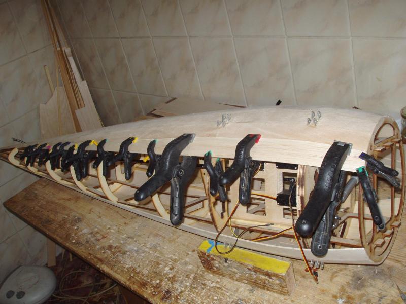

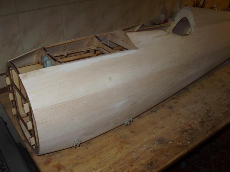

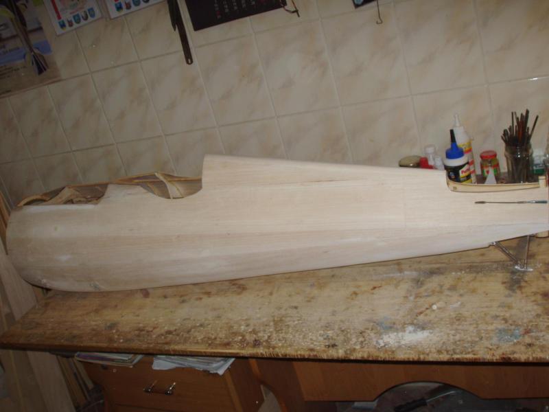

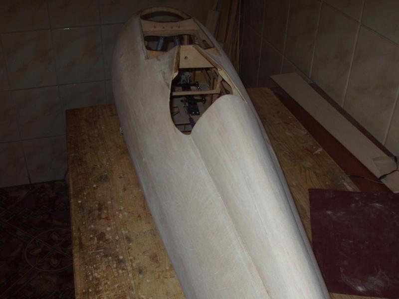

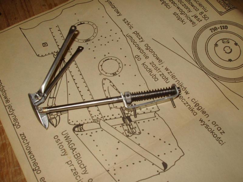

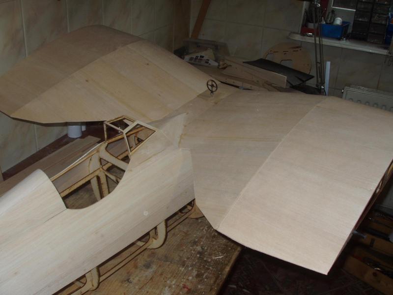

Teraz dalsze postępy z budowy PZL11c , kadłub już oklejony i wyszlifowany prawie że gotowy do oklejania włóknem szklanym , płozę ogonową miała być zwykła bez amortyzacji ale wyszła prawie makietowa.
Popychacz wysokości zrobiłem z rurki węglowej 8mm , do napędu dwa serwomechanizmy jeden za drugim , do napędu dwóch sterów zrobiłem widełki.

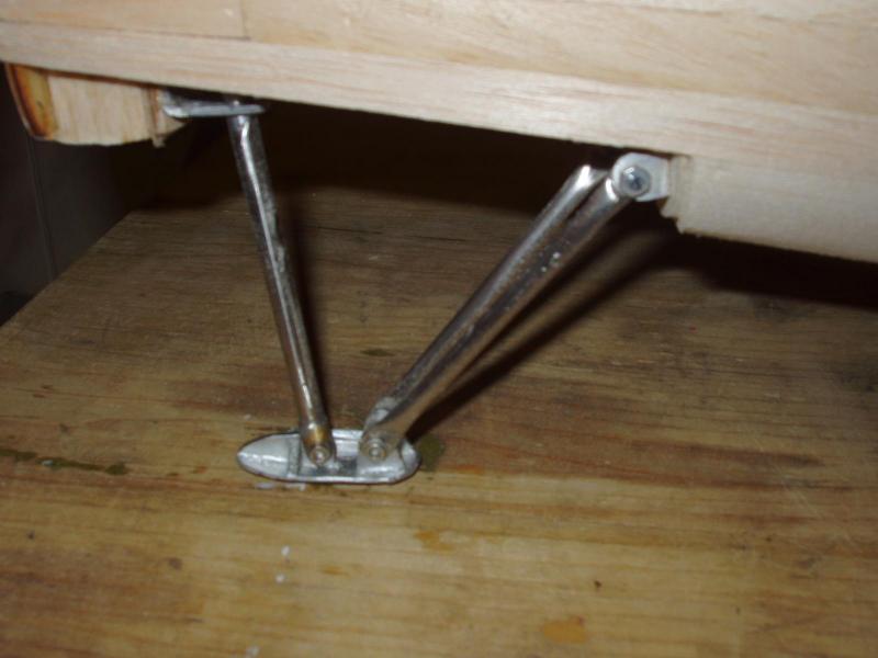

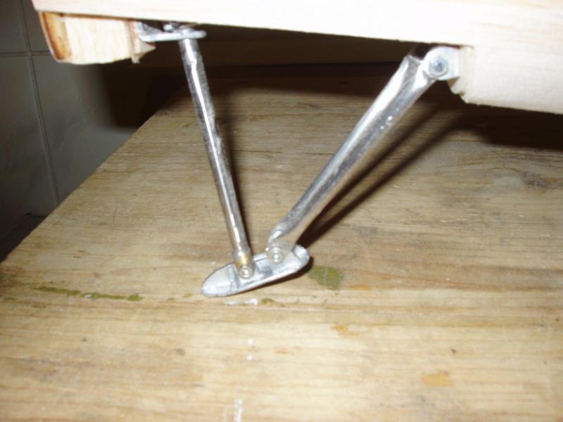

Sprężyna przy płozie jest dosyć twarda , uginać się będzie tylko 1,5cm podczas lądowania przy dotknięciu  się z ziemią , a podczas jazdy nie będzie się uginać.

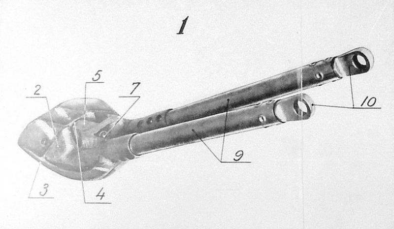

Wysilam wyobraźnię i płoza przy ugięciu "staje dęba".
Miałbyś cierpliwość cyknąć fotę ugiętego zawieszenia?

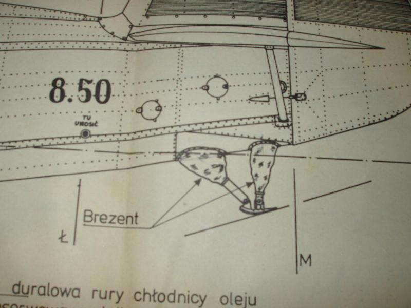

Na zdjęciu, które wkleiłeś, rysunek tego podwozia jest częściowo przysłonięty, ale czy oryginał nie miał sztywnego połączenia wahacza z płozą? Chyba inaczej niż u Ciebie?
Tak to wygląda w samolocie na zdjęciu , jest tak w planach modelarskich Nr. 91.
Zrobiłem też zdjęcie płozy po silnym naciśnięciu i swobodnie stojącego , widać ze płoza ugięła się bardzo mało i dalej nie pójdzie.

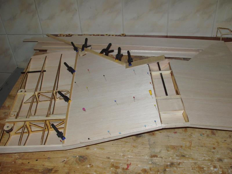

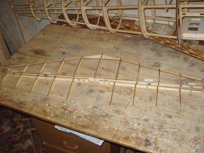

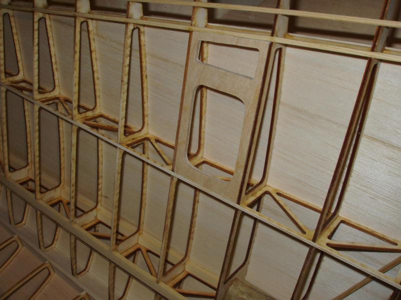

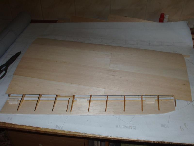

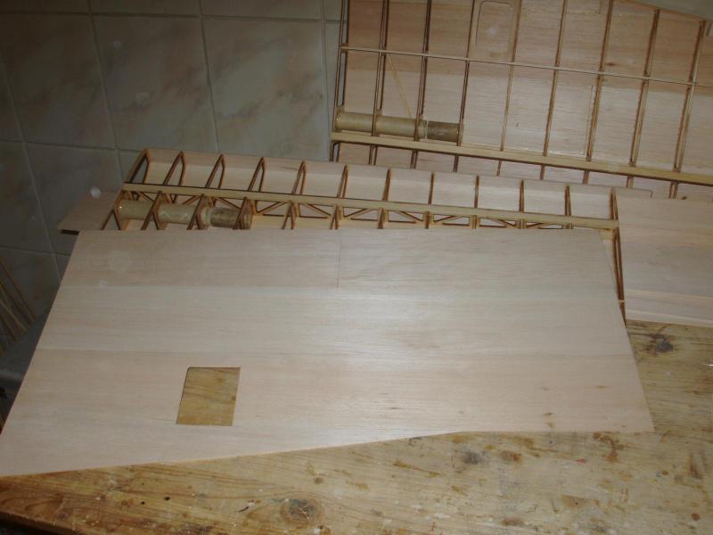

Zamieszczam kilka zdjęć z dalszych postępów budowy modelu , zrobiłem pułki pod serwa ze sklejki 4mm , wkleiłem klocki pod zawiasy z balsy , końcówki płatów już okleiłem balsą 2mm , teraz jeszcze pozostało do zrobienia zakończenia płatów i natarcie.
