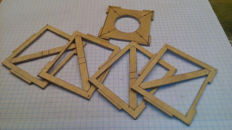

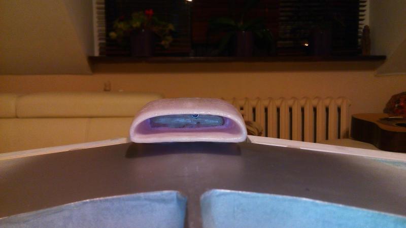

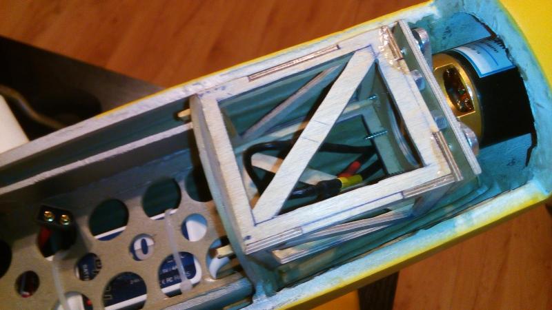

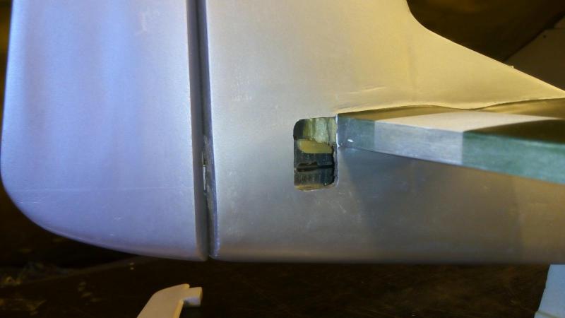

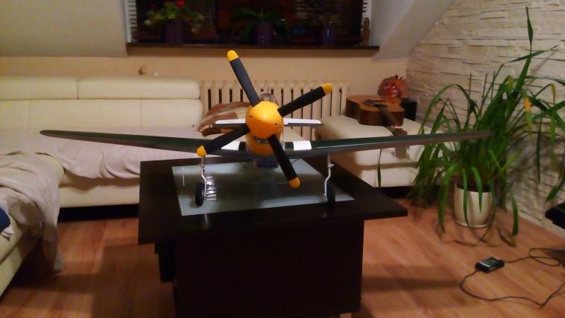

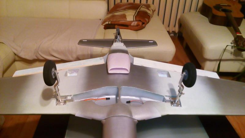

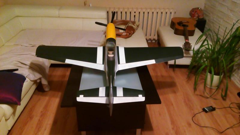

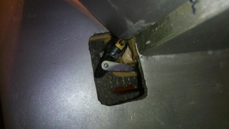

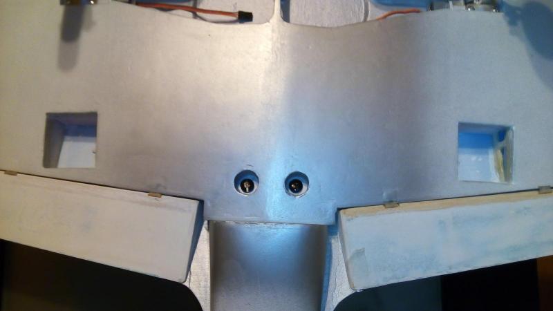

marcelizor Opublikowano 8 Lipca 2015 Autor Opublikowano 8 Lipca 2015 Chyba w tym roku jednak poleci . Sterowanie SW schowałem w kadłubie łącznik otwór inspekcyjny Wyciąłem elementy domku silnika ze sklejki lotniczej 2,5mm, posklejałem, wkleiłem do modelu i zamontowałem silnik. Było z tym montażem trochę zabawy, ale udało się i kołpak ładnie pasuje do kadłuba Wystrugałem ze styroduru wlot chłodnicy i okleiłem dwoma warstwami tkaniny 25g lakierem ezekote. Zamontowałem też podwozie główne Wlot chłodnicy miałem zamiar przykleić do skrzydła na stałe, ale musiałbym wtedy zrobić dwa otwory w nim, do montażu skrzydła. Do przymiarki zamontowałem ten wlot za pomocą wkręta do wręgi i w ten sposób maskuje śruby mocujące skrzydło. Chyba tak zostawię, będzie jedna mała śrubka więcej przy montażu modelu na lotnisku, ale za to dwie duże śrubki zamaskowane Fotki "całości" Tyle udało mi się poskładać do tej pory. Niestety model żyje własnym życiem i jak się nim nie zajmuję, to chyba podjada muchy i pająki na strychu bo przytył do 2520g. Dojdą jeszcze serwa lotek i klap, trochę farby, oraz kilka drobiazgów. Obawiam się, że RTF wyjdzie powyżej 2700, więc robi się ciekawie... SC w tej chwili ok. 2cm przedni, możliwe, że tak jak pisałem wcześniej będę musiał dołożyć kilka gram ołowiu na ogon. 3

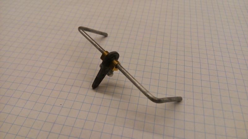

kesto Opublikowano 9 Lipca 2015 Opublikowano 9 Lipca 2015 Chyba w tym roku jednak poleci . Sterowanie SW schowałem w kadłubie łącznik Mógłbyś napisać w jaki sposób połączyłeś dźwignię plastikową z drutem stalowym w tym łączniku?
marcelizor Opublikowano 9 Lipca 2015 Autor Opublikowano 9 Lipca 2015 Jasne, że mogę. Dźwignia jest wykonana z płyty laminatowej 2mm, a w niej otwór kształtu dużej kostki elektrycznej. Z kostką połączona jest za pomocą nici nylonowej i ca. Sam łącznik wykonany jest z drutu stalowego 3mm. Miejsce w którym śruby mocujące dźwignie się z nim stykają, spiłowałem na płasko, tak aby uniemożliwić obrót dźwigni.
jędrek Opublikowano 9 Lipca 2015 Opublikowano 9 Lipca 2015 Jasne, że mogę. Dźwignia jest wykonana z płyty laminatowej 2mm, a w niej otwór kształtu dużej kostki elektrycznej. Z kostką połączona jest za pomocą nici nylonowej i ca. Sam łącznik wykonany jest z drutu stalowego 3mm. Miejsce w którym śruby mocujące dźwignie się z nim stykają, spiłowałem na płasko, tak aby uniemożliwić obrót dźwigni. Takie rozwiązanie, klejono-skręcane, jakoś do mnie nie przemawia. Porządnie polutować i OK.
marcelizor Opublikowano 9 Lipca 2015 Autor Opublikowano 9 Lipca 2015 Nie będę się Andrzeju upierał przy niezawodności takiego rozwiązania, bo stosuję je po raz pierwszy. We wcześniejszych modelach napęd sterów montowałem na zewnątrz nie było więc takiego problemu. W tym modelu zresztą miało być podobnie, w ostatniej chwili zdecydowałem się na zmianę. Faktycznie lutowane połączenie może być pewniejsze, teraz jednak o wymianie tego elementu nie może być mowy. Może dla spokoju własnego i waszego sumienia zbuduję taki element jeszcze jeden i przetestuję pod obciążeniem...

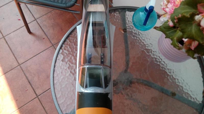

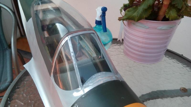

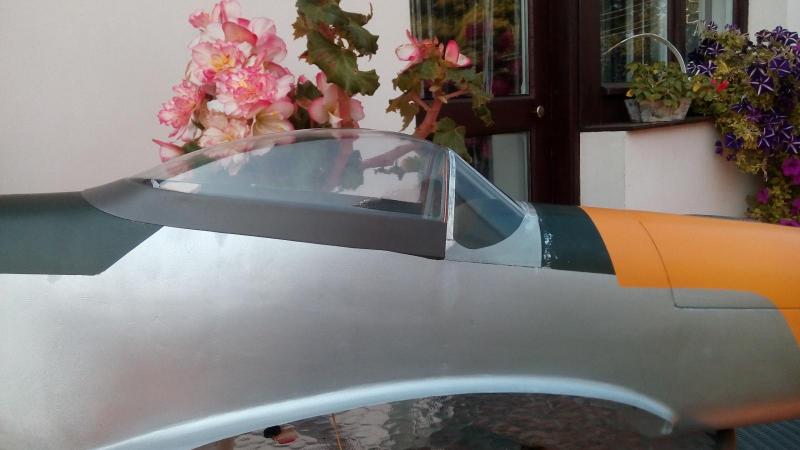

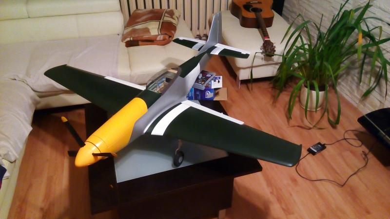

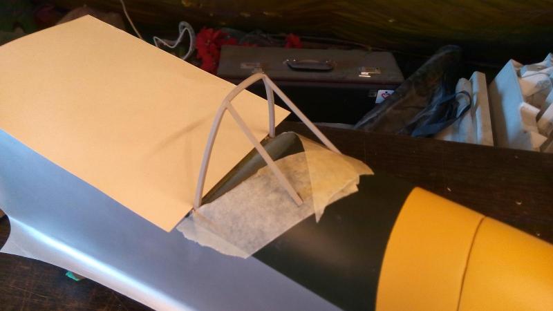

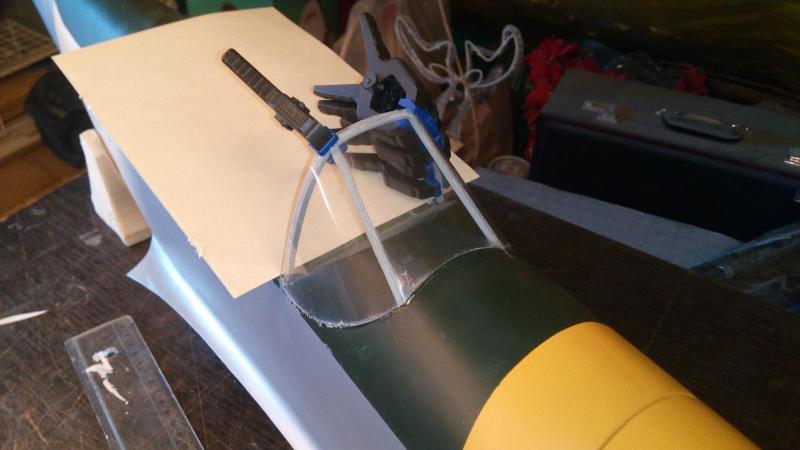

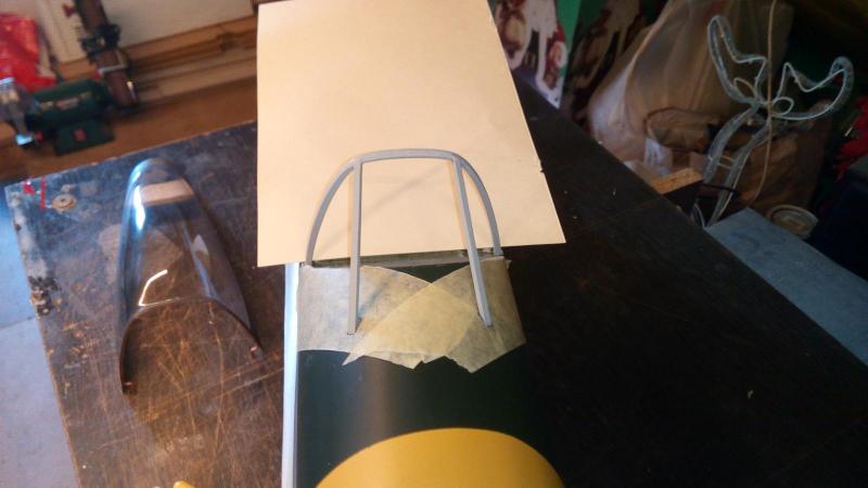

marcelizor Opublikowano 30 Sierpnia 2015 Autor Opublikowano 30 Sierpnia 2015 Zebrałem się w końcu, żeby coś podłubać . Model praktycznie gotowy, pozostało zamontować serwa w skrzydle, połączyć wszystko i skończyć malowanie. Wczoraj i dziś posiedziałem przy owiewce,nie jest tłoczona na kopycie, tylko "konstrukcyjna". Tak więc szkielet wykonałem z listewek sosnowych 3mm oszkliłem vivakiem 0,8mm i całość wykończyłem blachą aluminiową z puszki po napoju Trzeba jeszcze tą ramkę pomalować. Myślę, że wyszło dość dobrze (jak na deproniaka, oczywiście ) 1
Bartek Piękoś Opublikowano 30 Sierpnia 2015 Opublikowano 30 Sierpnia 2015 Jak mocowałeś oszklenie i tą blaszkę do ramek? Wyszło bardzo fajnie.

marcelizor Opublikowano 31 Sierpnia 2015 Autor Opublikowano 31 Sierpnia 2015 Miałem to Bartek pokleić klejem do kabinek, bo kupiłem takowy jak budowałem miga, ale niestety się zastał i skamieniał . Tak więc użyłem gęstego CA, przy czym miejsca klejenia zmatowiłem papierem. Blacha z puszki pokryta jest od wewnętrznej strony jakimś lakierem, który trzyma się tej blachy jak cholera, a tego lakieru trzyma się CA. Wystarczy lekko zmatowić drobnym papierem ściernym. Mam nadzieję, że się to nie rozleci . Do klejenia nie używałem przyspieszacza. Co do przeróbki śmigła, to dość ciekawy pomysł i myślę, że warty przetestowania. Zostawię sobie jednak takie kombinacje na później, na razie chciałbym go oblatać, a jak już poleci to i tak zostanie jeszcze sporo drobiazgów do wykonania. Śmigło wyważone idealnie

marcelizor Opublikowano 31 Sierpnia 2015 Autor Opublikowano 31 Sierpnia 2015 Pamiętajcie, że mój model to nie FMS. Inny profil, waga itp... Po prostu kilka elementów dało się zaadoptować od FMS-a, w tym śmigło i silnik. Przypomnę tylko, że w teście statycznym ten napęd ma 3700g ciągu, a model będzie ważył poniżej 2700g. Jak będzie latał, zobaczymy mam nadzieję już niedługo.
Emhyrion Opublikowano 31 Sierpnia 2015 Opublikowano 31 Sierpnia 2015 Pamiętamy, pamiętamy... Ale wyniki masz podobne. U mnie też na wadze wynik szarpania modelu silnikiem daje wynik w okolicach 3500g, Mustang gotowy do lotu ze wszystkimi dodatkami waży 2980. Myślę, że będą podobnie fruwać, no może Twój odrobinę lepiej. Natomiast co do tuningu śmigła, to przychylam się do opinii Bartka - bez sensu
