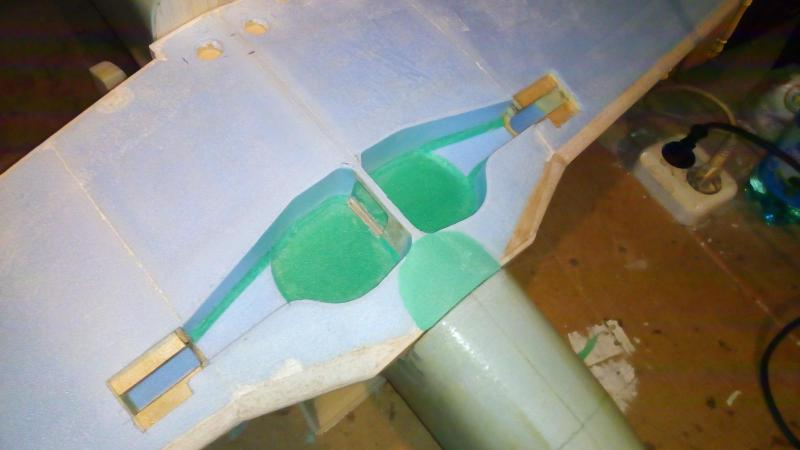

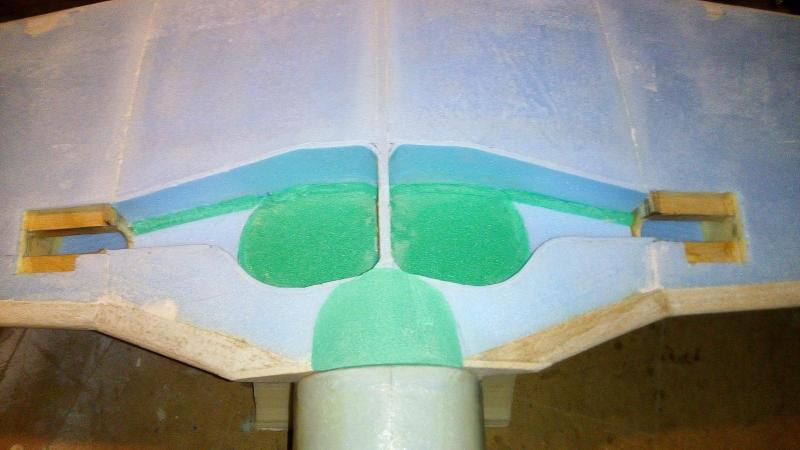

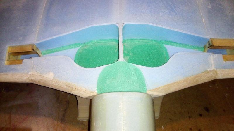

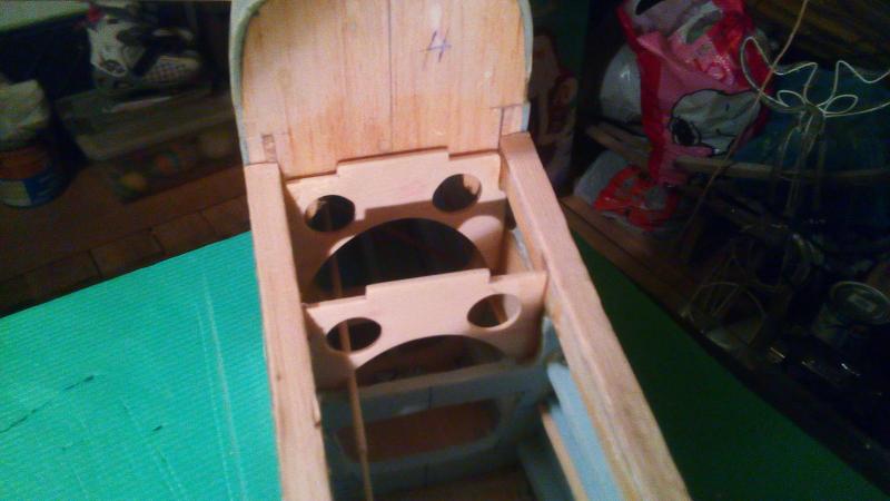

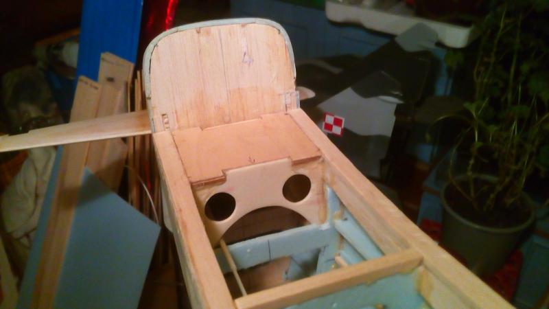

marcelizor Opublikowano 24 Marca 2015 Autor Opublikowano 24 Marca 2015 Witajcie po kolejnej dłuższej przerwie. Znalazłem trochę czasu, żeby podłubać przy modelu i jak to określił Przemo w jednym z wcześniejszych postów "widać już światełko w tunelu" , co prawda na razie bardzo liche, ale zawsze . Posłuchałem rady Krzyśka (kesto) i zakupiłem ezekote. Model jest w tej chwili w trakcie oklejania, właściwie zostało niewiele bo tylko dolna część skrzydła. Praca z ezekote to bajka w porównaniu z papierem i wikolem, czy też żywicą. Teraz wiem co Krzysiek miał na myśli pisząc, że epidian jest gęsty... Obecnie wykańczam wnęki podwozia i dopasowuję skrzydło do kadłuba. Trochę spaprałem skrzydło na odcinku tego załamania przy kadłubie, ale całe szczęście materiału tam było sporo i dało się to w prosty sposób naprawić za pomocą papieru ściernego Było tak I po poprawce Wstawiłem też półkę na pakiet. Jutro postaram się okleić do końca i wstawić jakieś zdjęcia zrobione w świetle dziennym
