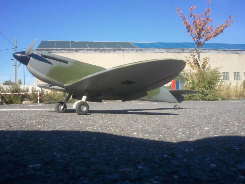

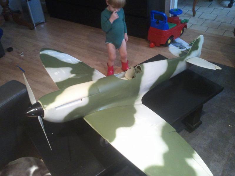

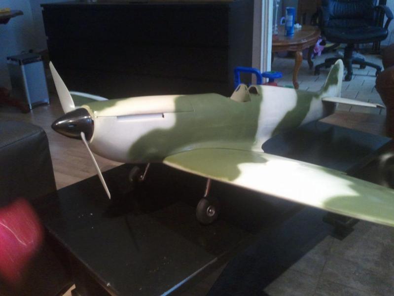

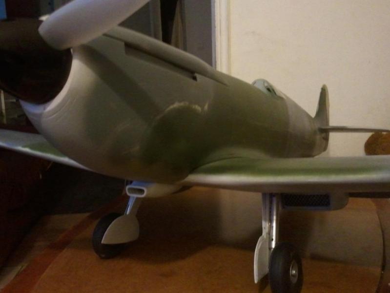

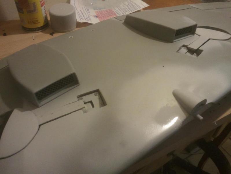

przymiarki do malowania :)oczywiscie zabraklo farby jutro musze dokupic , smiglo wywazone zmienilem kolpak bo w wczesniejszym nie miescilo sie smiglo.teraz musze tylko poczytac w instrukcji od radia jak ustawic wychylenia lotek SW I SK cos tam grzebalem ale nadal sie wychylaja na maxa a tak pozatym wszystko dziala bez problemu :)

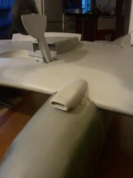

no i prawie koniec jeszcze tylko numery ,kolka na skrzydlach , poprawki farby no i koniec jutro wrzuce lepsze zdjecia i wiecej detali narazie brak lepszego aparatu rozwalilem telefon :( tak ze narazie tyle,

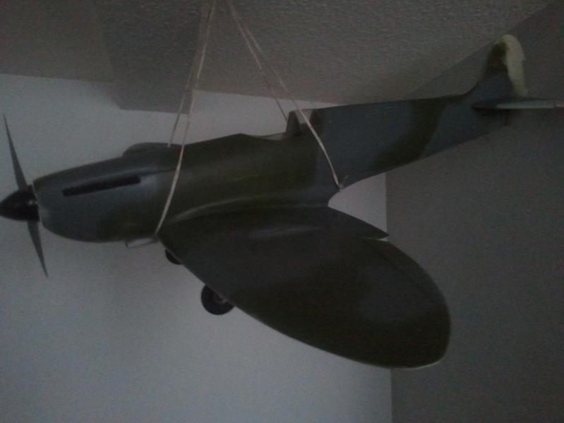

waga calkowita wyszla 3kg z tym smiglem co jest zalozone pokazuje ze bede mial ciag 0,90:1 nie wiem czy dobrze to czy mało
To śmigło to 15x8 czy jakaś 14-ka?
Spit ma dobrą aerodynamikę, więc prędkośc powinna być o.k.
Co do ciągu: dla warbirdów 0.8-0.9 ciągu do masy to już wynik satysfakcjonujący.
Będzie dobrze.
Kurcze zmieniłbym kolor kołpaka na biały albo czerwony, nie myślałeś o tym ? Fajnie wyróżniłoby przód modelu, szacunek bo świetnie się prezentuje, skuszę się na zimę na coś podobnego jak tylko ogarnę warsztat.
smiglo 13x8 a co do kolpaka to bedzie zmieniony i czerwony :)nie bylo innego , miezylem wczesniej srednice i wyszlo ze 70mm a po zamontowaniu okazalo sie ze za male :) tak ze musze kupic nowe i czerwone 75mm
Z tymi wychyleniami powierzchni sterowych to tak bardzo bym nie przesadzał, zwłaszcza na początku, to nie akrobat, dla warbirda niewielkie wychylenia będą OK, a jak oblatasz i stwierdzisz że chcesz więcej to dodasz.
I oprogramuj sobie w aparaturze flight mode 1 do startu i lądowania z niewielkimi wychyleniami i flight mode 2 do lotu z większymi, jak masz mozliwość to i flight mode 3 z jeszcze większymi i stopniowo w locie posprawdzasz.

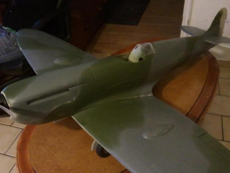

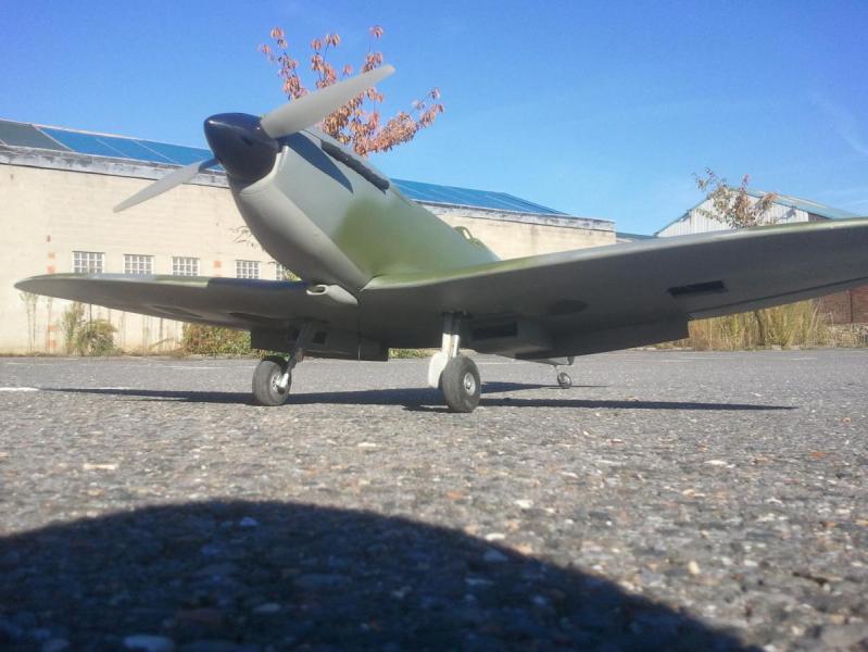

obiecane zdjecia ,szalu nie ma ale jak na pierwszy model wydaje mi sie ze nie jest tak zle :) w tygodniu bede wykanczal farbe i inne dodatki
wszystkie stery sa ustawione na minimum po pierwszym locie pobawie sie radiem i poustawiam jak dam rade :)

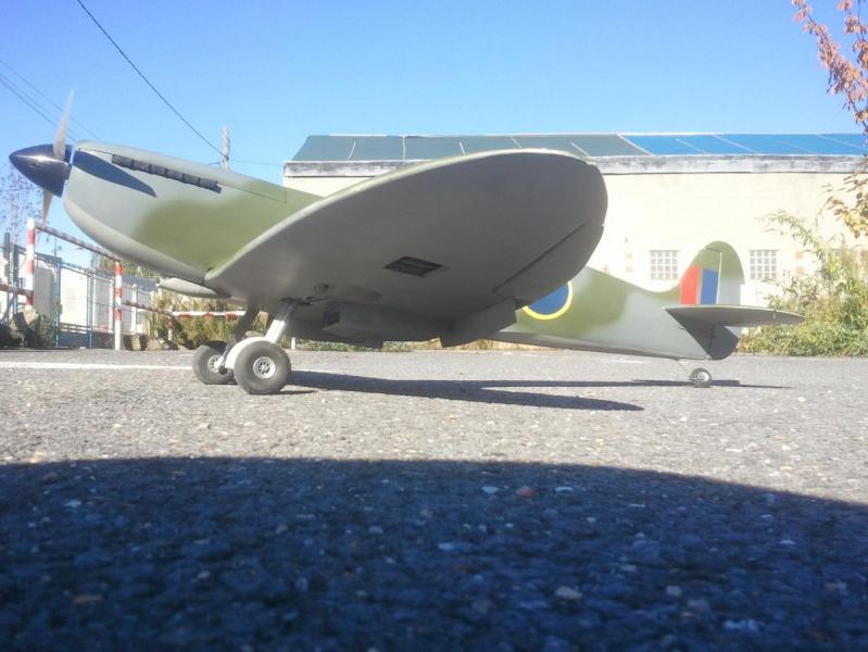

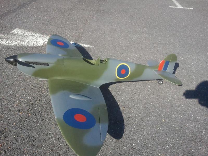

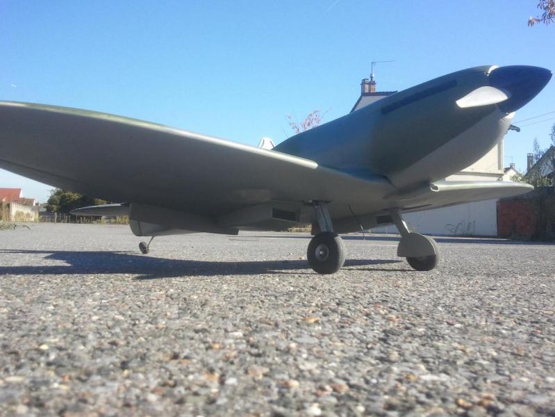

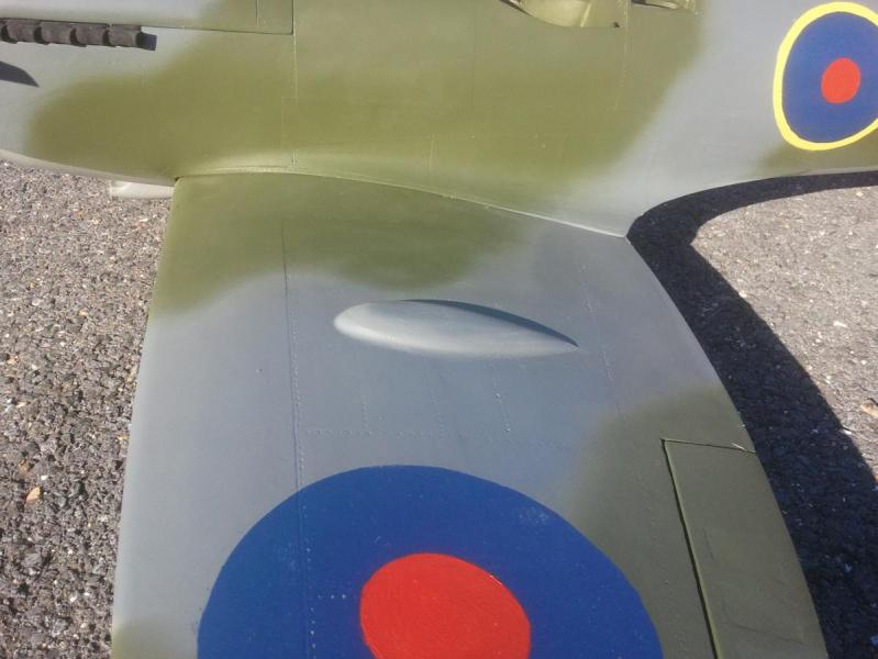

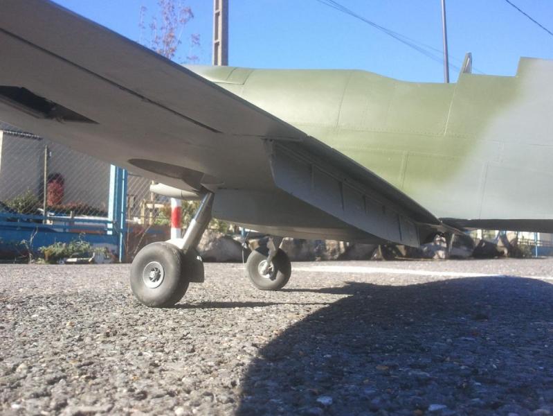

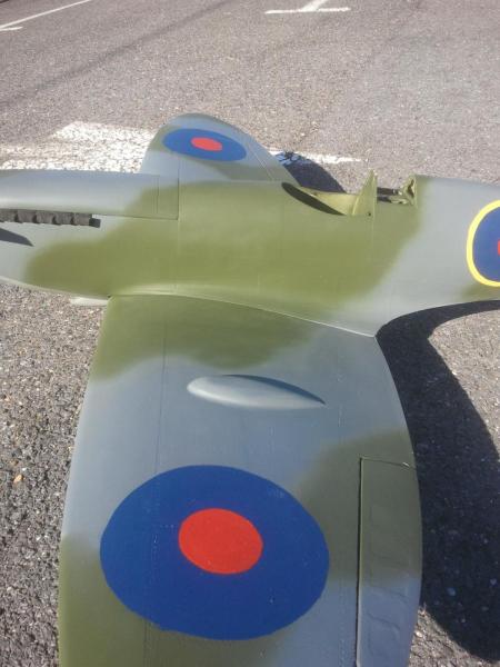

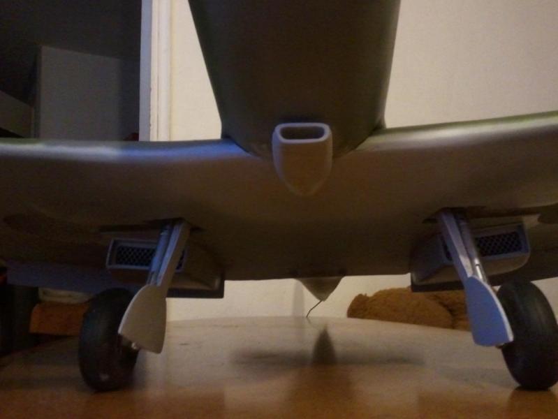

alors dzisiaj troche pojezdzilem po zamknietym parkingu jak narazie wszystko OK,spit wywazony, zmocowalem pakiet i wg SC na planach tak wyszlo czyli mysle ze wszystko OK geometria sie zgadza tylko nie wiem jak jiest z katem zaklinowania skrzydel wzgledem statecznika ale mysle ze bedzie dobrze, podczas jazdy po parkingu wjechalem w krzaki i ulamalem kawalek klapy od podwozia  malowanie wykonalem recznie bez zadnych szablonow nie chcialo mi sie bawic :) brakuje jeszcze troche farby bialej liter kodowych i takich tam
postanowilem pomalowac go tak :) latal na nim AS II WS PIERRE CLOSTERMANN

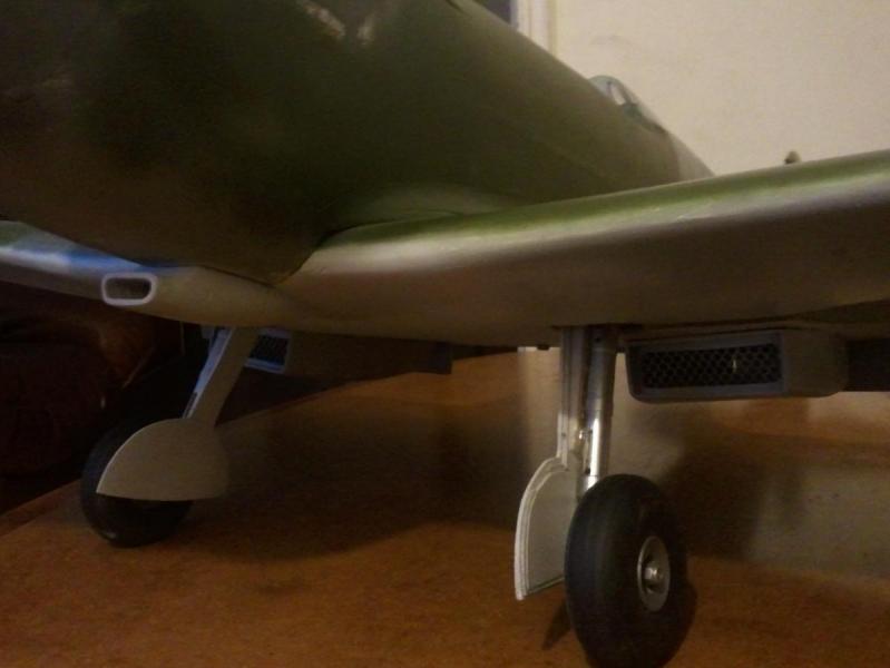

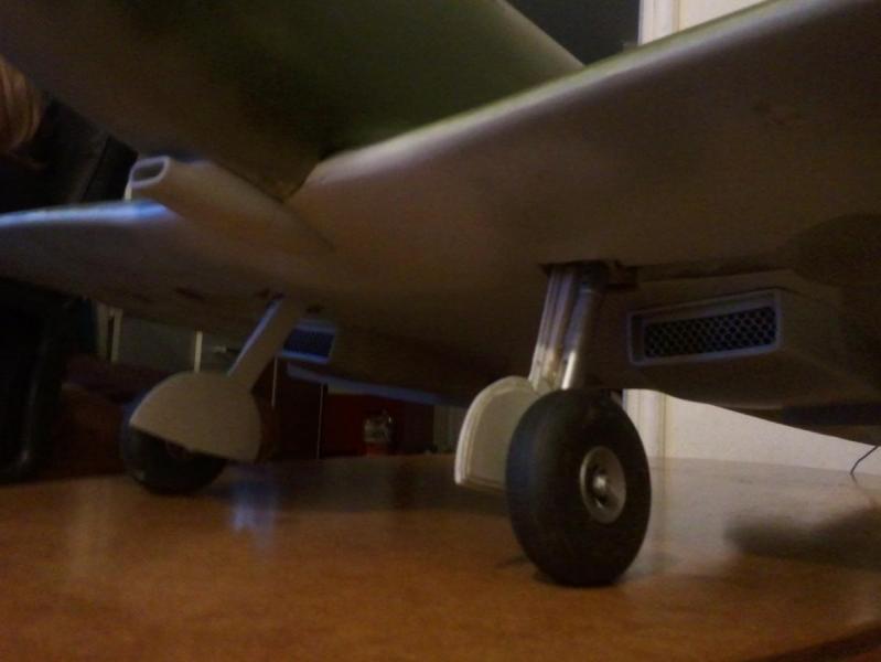

no i tylne kolo do poprawki myslalem ze tak wystarczy ale okazalo si ze drut jest zacienki
O co chodzi  z tym kątem zaklinowania? Jaki jest teraz?
nie wiem jaki jest kat :) nie sprawdzalem zrobilem jak jest w planach ale mysle ze bedzie latac
To widać, niestety. Malowaniem można podnieść estetykę kiepsko zrobionego modelu, ale można też zepsuć dobrze zrobiony samolot. Malując bez szablonów właśnie zepsułeś swoją dotychczasową pracę. Wygląda to koszmarnie i tłumaczenie, że nie chciało ci się bawić jest tak (bez urazy) idiotyczne, że szkoda tego komentować. Nie powiesz mi, że wykonanie szablonów kół, to taka strasznie skomplikowana operacja. Popraw to chłopie, bo odwaliłeś taką  lipę, że aż zęby bolą :unsure:
:blink: Chyba lubisz ryzyko. Zmierzenie kąta, przy ogromie pracy włożonej w ten model, to chwila.
Jeśli z kątem jest coś nie tak, możesz mieć ogromny problem.
... Wygląda to koszmarnie i tłumaczenie, że nie chciało ci się bawić jest tak (bez urazy) idiotyczne, że szkoda tego komentować. ...
Krzysiek, chyba niepotrzebnie tak ostro...
Zdecydowanie się zgadzam.
Zgadzam się w 100%.
P.S. Coster bawiłeś się z całym modelem, jak zobaczyłem te wystrugane wydechy to pomyślałem - facet ma cierpliwość i ładnie mu to wychodzi.
A teraz... kiepsko to wygląda. Jak by się Żona teraz dowiedziała, że wydałeś ponad 50 euro na farbę i nie chciało Ci się robić szablonów to by się dopiero wkurzyła...
