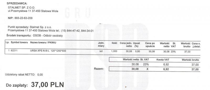

robertus Opublikowano 3 Stycznia 2018 Opublikowano 3 Stycznia 2018 Pytanie mam, ile zużyłeś styroduru na ten model. Zacząłem się interesować ta technika i jeden arkuszt 10cm to koszt rzędu 33zł. Zastanawiam się jak to będzie kosztowo z depronem.
ANDY.57 Opublikowano 9 Stycznia 2018 Opublikowano 9 Stycznia 2018 XPS 12 cm 120x60 cm 4 arkusze w budowlanym rok temu zapłaciłem poniżej 100 zł. dziś może być troszkę drożej. Jest z czego wycinać.
rajaner Opublikowano 9 Stycznia 2018 Opublikowano 9 Stycznia 2018 W dniu 9.01.2018 o 15:14, ANDY.57 napisał: XPS 12 cm 120x60 cm 4 arkusze w budowlanym rok temu zapłaciłem poniżej 100 zł. dziś może być troszkę drożej. Jest z czego wycinać. Ostatnio się za ty rozglądałem po sklepach. XPS 12 cm nie kupisz za 25 zł.To koszt w około 35 - 40 zł. Robert.Jeżeli masz zamiar coś z tego wycinać [bo materiał jest super] wybieraj te które leżą na składzie pod dachem. Te mokre i wilgotne czasami kiepsko się tną.
ANDY.57 Opublikowano 9 Stycznia 2018 Opublikowano 9 Stycznia 2018 Do soboty sprawdzę jak wygląda sytuacja. Nie wydaje mi się by była, aż taka różnica. Ja mówię o składach budowlanych, a nie supermarketach czy sklepach modelarskich. Wiele narzędzi kupiłem w cenie 25% tego co można kupić. Sprawdzę i napiszę, a kolega rajaner powinien podać zródło Swoich poszukiwań. Fakt, czasami trzeba dać na piwo y wybrał nieuszkodzoną paczkę. Przecież to nie idzie pod elewację. Ja brałem z placu,troszkę postała w domu, itd.
rajaner Opublikowano 10 Stycznia 2018 Opublikowano 10 Stycznia 2018 W dniu 9.01.2018 o 17:04, ANDY.57 napisał: Sprawdzę i napiszę, a kolega rajaner powinien podać zródło Swoich poszukiwań. Fragment rachunku.Za pewne gdzie indziej można kupić taniej.
ANDY.57 Opublikowano 11 Stycznia 2018 Opublikowano 11 Stycznia 2018 By dalej już nie zaśmiecać koledze Piotrkowi jego tematu,myślę,że problem jest detal-hurt. Ja zdecydowałem się pracować w tym materiale,zakupiłem 4 płyty(opakowanie fabryczne,kompletne) i zapłaciłem ile zapłaciłem,ale przewidując miejsca bardziej narażone zakupiłem też w sklepie internetowym Model Hobby pewną ilość XPS (styrodur) kremowy w mniejszych płytkach. Po przeliczeniu na rozmiar o którym rozmawiamy cena jednostkowa wyszła ponad 150 PLN za jedną płytę. Tak więc płacąc mniej,czasami płacimy drożej.
ANDY.57 Opublikowano 12 Stycznia 2018 Opublikowano 12 Stycznia 2018 Sprawdziłem w kilku składach budowlanych i z pokorą muszę przyznać że jest tak jak napisał kolega rajaner. Taniej się nie da kupić.
MZWBPiotr Opublikowano 14 Stycznia 2018 Autor Opublikowano 14 Stycznia 2018 Robertus na Iskrę poszła jedna płyta styroduru 1200x600x100mm i jeszcze trochę zostało, w dodatku dużo zmarnowałem przy wycinaniu skrzydeł (słabo napięty drut robił łuczki z krawędzi natarcia) koszt w radomskim składzie budowlanym, w chwili rozpoczęcia budowy ok 40zł za płytę. Sama technika budowy baardzo przyjemna, umożliwia łatwe uzyskanie złożonej geometrii płatowca. Polecam Przepraszam, że tak późno odpowiadam ale nie zauważyłem, że było coś pisane w temacie.
