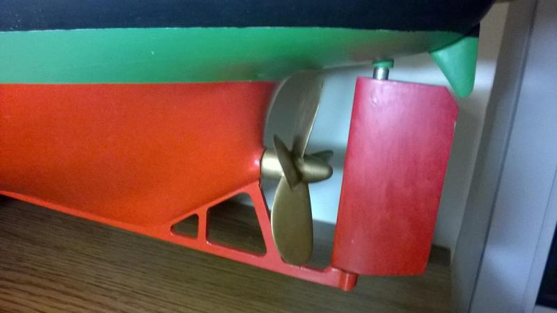

Ale do rzeczy - zauważyłem pewną słabą stronę Atlasa - to śruba "samoróbka" - piekielnie mocna na całej wstecz, nieco słabsza na całej  naprzód. Czy to normalne? Podejrzewam złe kąty jej łopat (pewnie popełniłem błąd przy lutowaniu - brak doświadczenia w tym względzie). Dobrze myślę? Za to napęd silnikiem od elektro-hulajnogi (12V 150W) trafiony w "10".
Coś w tym jest - trzeba by poeksperymentować - zrób fotkę śruby z tyłu i z boku , tak aby było widać kąty natarcia i wrzuć fotki na forum to pokombinujemy,,,  Czy kąt zaklinowania łopatek jest stały czy zmienny na obwodzie ( łopata płaska czy skręcona ) ?

Niestety śruba trochę zamazana ale widać, że ma dość spory skok na całym obwodzie , niezbyt zmniejszający się w kierunku zewnętrznym. Tu bym upatrywał przyczyn jej ciągu na "wsteczu" . Nie jest to jednak jakaś wada - wystarczy dać pół zamiast całej wstecz ....Albo dorobić drugą ze skokiem bardziej zmniejszającym się na obwodzie .

Problem w tym, że "wieczność" mam do czynienia ze śmigłami i stąd chyba problemy. OK - zrobię fotki i wrzucę na forum. Śrubę robiłem według rysunków planów które miałem. Po pierwszych próbach na wodzie sądzę że nie jest najgorzej. Ładnie manewruje. Filmiki robione są aparatem fotograficznym słabo nagrywającym dźwięk. Brakuje odgłosu disla i rogu mgłowego...no i te spaliny z kominów.

W moim Atlasie mam śrubę robioną przezemnie , kąt łopat mam po równo czyli 45 stopni.Model mam w eksploatacji od kilku lat , trochę godzin napływał,waży ok 28 kg.Napęd mam na tyle sprawny że zatrzymanie go z całej naprzód przy pomocy biegu wstecznego zabiera zaledwie trzy długości modelu.Na podstawie moich badań- obrotomierz , amperomierz ,woltomierz ustaliłem że dla mojej śruby o średnicy 122mm obroty graniczne maksymalne do granicy kawitacji to 1200rpm.Biorąc pod uwagę ową średnicę błędem jest jej bezpośrednie sprzęganie ze silnikiem.Ta śruba potrzebuje momentu obrotowego , silnik jak nawet ma 150 wat to musi być sprzęgnięty z przekładnią redukcyjną , nie ma innej możliwości. U mnie w atlasie mam silnik o mocy ok. 85 wat.Ma on dużą średnicę wirnika , pochodzi z napędu wentylatora chłodnicy z poloneza.

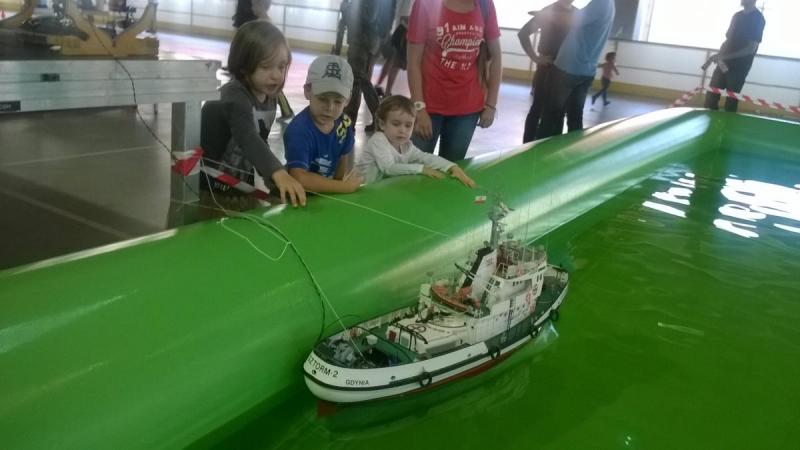

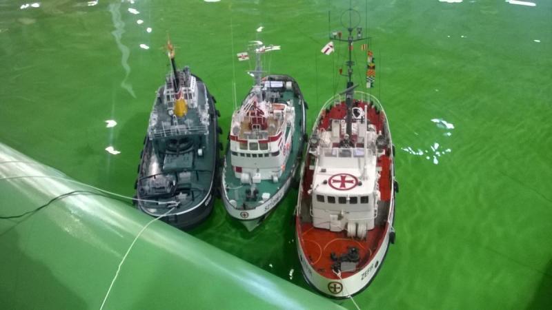

Chcialbym jeszcze napisać o moich ostatnich pływaniach w tym roku. W danich 20-21 byłem z modelem Sztorma, Zefira i Odysa w Kaliszu na VI Kaliskich Dniach Modelarza i Pasjonata. Do dyspozycji modelarzy został oddany duży, dmuchany basen o wymiarach 12x12 m,po którym pływały moje modele oraz dwie żaglówki. Modele były mocno ekploatowane - pływały od 10 do 18 z przerwami na naładowanie, ale z wody nie były wyciągane. Zamęczyłem dwa akumulatory! Nowe udało mi się kupić w miejscowym sklepie komputerowym. Było bardzo fajnie. Byłem tam już w ubiegłym roku i otrzymałem także zaproszenie na przyszły rok.

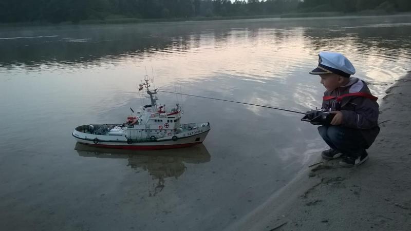

Ale to dzisiaj było jednak ostatnie pływanie - oczywiście na jeziorze w Pieckach, ale tym razem pływał Sztorm i dowodził nim nowy kapitan, który przyjechał do mnie aż z Bieszczad! Tak to jest, jak się coś dziecku obiecało trzy miesiące temu... Ja o obietnicy już zapomniełam, ale kapiten Bartek już nie.
Również dla kolegi Seniora zamieszczam zdjęcie mojej śruby w Atlasie:
Zdjęcia z Kalisza:
I kapitan Bartek:
Problem z pływaniem Atlasa II rozwiązany; zgodnie z sugestiami zaprogramowania wymagał regulator obrotów. Sugerowaliście, że problemem mogła być śruba obrotowa (na zdjęciach). Cezary, popatrz na zdjęcia mojej śruby (światło trochę zniekształciło obraz) - jest ok? Dodatkowo wrzucam film z efektami dźwiękowymi Atlasa.
