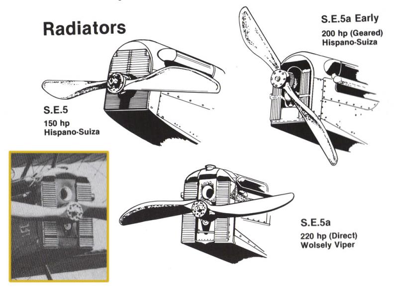

  W dniu 18.07.2014 o 08:26, robertus napisał:
Ten najmocniejszy ma fajną dziurkę do przewiewania pakietów i silnika.
Wszystkie przedstawione typy chłodnic w wykonaniu modelarskim będą "przewiewne"  tzn będą w nich  prostokątne otwory otwory z żebrowaniem - tzw. rusztem. Więc chłodzenie będzie całą powierzchnią i dobre.  Ze względów praktycznych  najbardziej odpowiednia wydaje się wersja 1 lub 2 ponieważ w niej przesunięte  są najbardziej osie silnika i wtedy tworzy się miejsce na pakiety z góry lub dołu.   Natomiast wersja z dziurką jest chyba faktycznie najciekawsza.
  W dniu 18.07.2014 o 08:48, robertus napisał:
Myślę,że w wersji drugiej można by się pokusić o wymianę pakietu bez zdejmowania śmigła.
Wytłumacz mi Robercie dlaczego fakt konieczności zdjęcia śmigła jest dla takim problemem.
Czemu mam się męczyć, nachylać pod spód modelu, motać trochę na ślepo pakiety taśmą z rzepem, układać i łączyć przewody i to wszystko w b.niewygodnej pozycji.  Można to wszystko zrobić wygodniej wsuwając pakiety od przodu i mając świetny dostęp do połączeń. Ten model będzie ważył z 6 kg i będzie miał 2m rozpiętości i musi być obsługiwany w pozycji do lotu.
Nie mam jeszcze modelu, więc nie wiem jakie będzie jego końcowe wyważenie, ale budując model w wersji z krótkim silnikiem (bo ładniejsza sylwetka) mogę spodziewać się, że pakiety będą raczej z przodu.
W każdej wybranej wersji nie trzeba zdejmować smigła by się dostać bo maskę wykonałbym jako stałą nierozbieralną. Oczywiście mówimy o przodzie. Model jest tak duży, że spokojnie możesz wykonać element otwierany z boku. dołu, góry - tak jak miał oryginał - z aluminiowej blachy. Byłoby to moim zdaniem najbardziej realistyczne. Blachy takie są w handlu przynajmniej u mnie. Arkusze o grubości 0,1mm  0,3mm 0,5mm  0.8mm  1mm. W Nieuporcie skala 1/4 - okaptowanie od góry wykonałem z blachy 0,3mm - łatwo się formuje i tnie nożyczkami. W modelu Pfalz jakieś 190cm rozp. dolna blacha i okaptowanie pilota z blachy 0,3mm i 0,1mm. Natomiast blachę 0,5mm jest już trudno wyginać i nożyczkami domowymi raczej nie da rady ale możem tapicerskim po prostej łatwo sztukować. Więc proponuję właśnie w ten sposób zrobić dojście do wyposażenia.

Piotrek - Robert może mieć rację choćby dlatego, że S.E ma długi nos i możliwe że pakiety będą musiały być dalej od dzioba niż w innych modelach. Ale teraz takie rozmowy to jak cytując Młynarskiego rozmowa o Maryni i to nie o całej....   :D
Nie piszę, że jest to duży problem. Ale jeśli da się coś zoptymalizować i odkręcić jedną śrubkę mniej to czemu nie zoptymalizować.

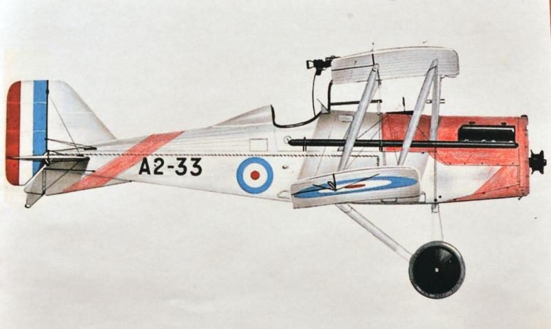

Miejsca wydaje się, że jest na tyle dużo, że wystarczy zdjąć atrapę z przodu (dzielona w pionie), ustawić śmigło w poziomie i jest dostęp do wszystkiego w środku. Zdjęcie śmigła poprawiło by wtedy dostęp? Ta atrapa jest zupełnie inna niż w P24. Nie masz tu silnika gwiazdowego, tylko płaską płytkę grilla.

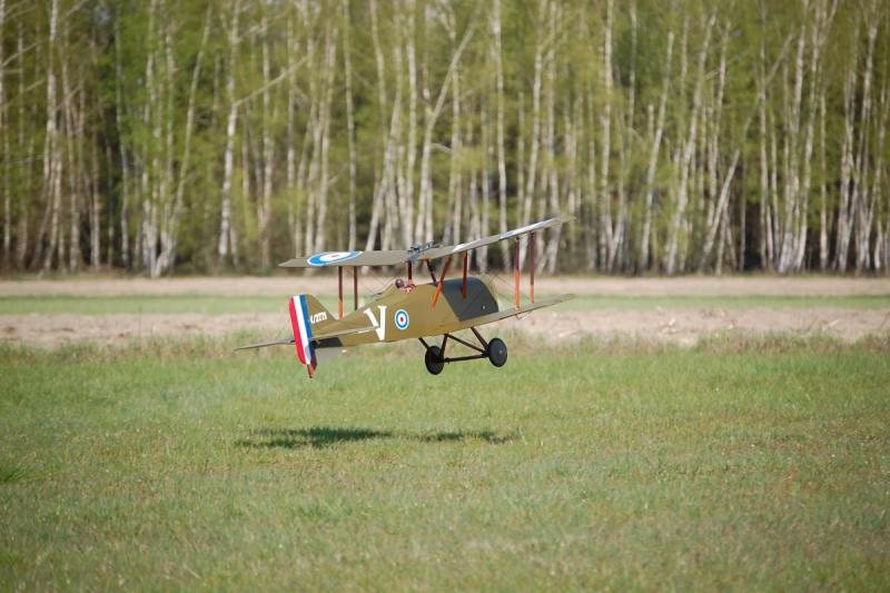

Mój seciak do lotu waży ok. 5 kg. Z wyważeniem nie było większch problemów ze względu na długi nos. Przy oblocie wymagał minimalnego trymowania i lata bardzo przyzwoicie. Co prawda nie kręciłem nim jeszcze szalonych akrobacji ale poświęciłem rok na jego budowę i dlatego na razie latam ostrożnie. Model powstał z KIT-u Dynaflite z niewielkimi modyfikacjami, m.in amortyzacją podwozia.
To normalne, że po włożeniu tylu godzin pracy szanujesz swój model. Za akrobację zabierz się kiedy będziesz już pewny siebie i modelu - nic na siłę. A może masz jakiś film z lotów ?
