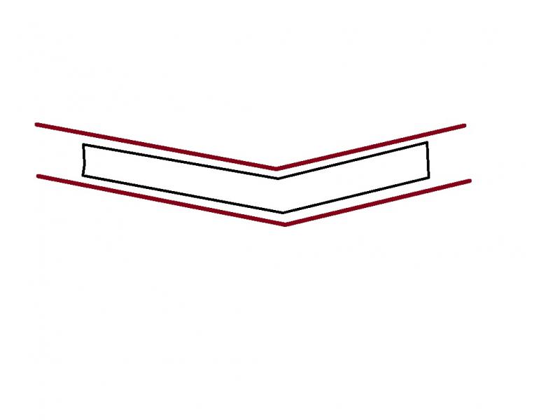

idfx Opublikowano 4 Listopada 2014 Autor Opublikowano 4 Listopada 2014 Mam małą zagwostkę. W zestawie znajdują się dwa elementy ze sklejki wykorzystane przy budowie płatów. Opisane są odpowiednio Rear i Front Dihedral brace. Według planów ich miejsce jest tam gdzie opisano : Będę bardzo wdzięczny jeśli ktoś podpowie po co one, gdzie i jak je wstawić itp. Dzięki
kesto Opublikowano 4 Listopada 2014 Opublikowano 4 Listopada 2014 To są bagnety, dzięki którym możesz skleić połówki płatów pod odpowiednim kątem (wznios) i dzieki którym skrzydełka nie złożą ci się w locie niczym motylek . Wstaw je tam, gdzie jest zaznaczone na planie, czyli szerszy pomiędzy dźwigarami, a węższy, przy krawędzi spływu.
TeBe Opublikowano 4 Listopada 2014 Opublikowano 4 Listopada 2014 To są chyba łączniki skrzydeł, bo jak rozumiem skrzydła skleja się do kupy na śmierć i jest jedno w całości? To grubsze wklejasz z przodu dźwigara głównego pomiedzy sosnowe listewki górną i dolną, to cieńsze naklejasz na pionową sosnową listwę spływu, przed przyklejeniem tego spływu balsowego. EDIT: Krzyś mnie uprzedził :-)
idfx Opublikowano 4 Listopada 2014 Autor Opublikowano 4 Listopada 2014 Dziękuję, przyznam że nie spodziewałem się wzniosu w tej konstrukcji. Powolutku przymierzam to i owo, ale nie wiem jeszcze jak to wszystko sztywno umocować
bart07 Opublikowano 4 Listopada 2014 Opublikowano 4 Listopada 2014 Uważaj, co by nie przeciąć listewek przechodzących przez ten wznios. Ugnij je, ale nie przecinaj - dużo większa wytrzymałość.
