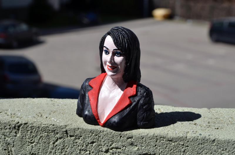

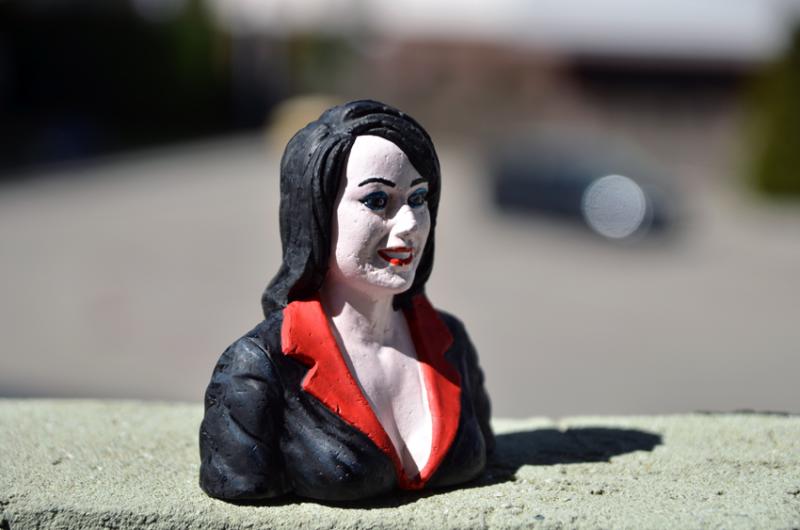

Wojtan Opublikowano 17 Maja 2015 Opublikowano 17 Maja 2015 Cichaj tam, tymczasem pilotka dotarła i zasiadła w kabinie.
cebulator Opublikowano 17 Maja 2015 Opublikowano 17 Maja 2015 Pilotka to taka czapka, a w kabinie siedzi Pani pilot.:-D

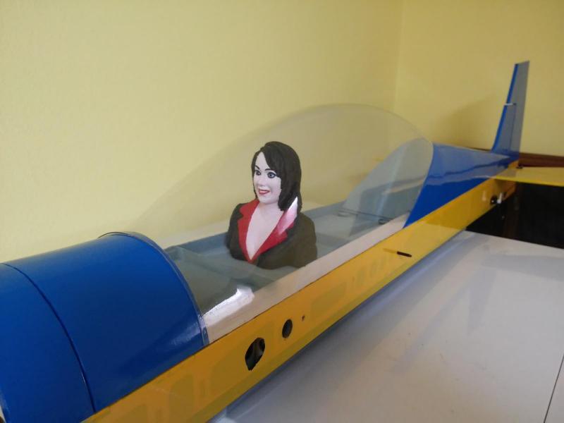

Wojtan Opublikowano 17 Maja 2015 Opublikowano 17 Maja 2015 Ech ta poprawność genderowa Teraz mogę się brać za przyklejanie oszklenia, choć odrobinę boję się tego etapu... 1
leszek-bart Opublikowano 17 Maja 2015 Opublikowano 17 Maja 2015 Kupić UHU Por i po kłopocie . Posmarować obie powierzchnie , odczekać trochę aż klej podeschnie i złączyć . Można poćwiczyć wcześniej .
f-150 Opublikowano 17 Maja 2015 Opublikowano 17 Maja 2015 Kupić UHU Por i po kłopocie . Posmarować obie powierzchnie , odczekać trochę aż klej podeschnie i złączyć . Można poćwiczyć wcześniej . Leszku.Niestety UHU ma dwie wady.Jest widoczny oraz pod wpływem temperatury rozkleja się.A dodatkowo z czasem żółknie. Lepszym i niewiele droższym jest klej do oszklenia.http://www.marvio-rc.pl/formula-560-canopy-glue,3,73,4058. Po wyschnięciu jest przezroczysty

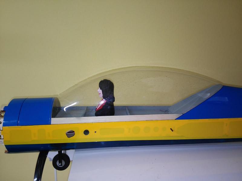

mr.suchy Opublikowano 17 Maja 2015 Opublikowano 17 Maja 2015 Pilot powinien siedziec bardziej z tylu.
Wojtan Opublikowano 17 Maja 2015 Opublikowano 17 Maja 2015 Nie chciałem dociążać tyłu, a poza tym, gdyby siedziała dalej od deski, to musiałaby mieć ręce na 2 metry żeby coś przełączyć na desce rozdzielczej. Tak jest realistycznie, przyjmijmy że kabina jest dwuosobowa i drugie miejsce jest wolne.
piotrekrc Opublikowano 17 Maja 2015 Opublikowano 17 Maja 2015 jednak nie swietłana?model super a pilot z kgb .Wojtek przefarbój Jej włosy na blond .ja przyklejałem na klej silikonowy do akwarium bezbarwny
leszek-bart Opublikowano 18 Maja 2015 Opublikowano 18 Maja 2015 Ślady Kleju przykryją pewnie naklejone ramki kabiny i nie będzie nic widać . Można skręcić na 3 mikro wkręty na stronę i wtedy obejdziemy się bez klejenia ale klej do kabin jest najlepszy .
Gość Opublikowano 18 Maja 2015 Opublikowano 18 Maja 2015 Średni CA załatwia sprawę. Przydymienia usuwa sie wilgotną szmatką.
Emhyrion Opublikowano 18 Maja 2015 Opublikowano 18 Maja 2015 od środka też? Bo jakoś tak mi się wydaje, że to właśnie głównie od środka się przydymia...
Gość Opublikowano 18 Maja 2015 Opublikowano 18 Maja 2015 Mnie się nie wydaje że od środka. Ja to wiem. Wilgotną szmatką przeciera sie od srodka no chyba że zabudowało sie środek dodając rzutem na taśmę kilka gramów a przecież idea była taka żeby było jak najżej. Inną sprawą jest to że ptzyklejanie oszklenia powinno sie robic przed pokryciem folią klapy kabiny.
