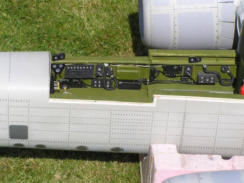

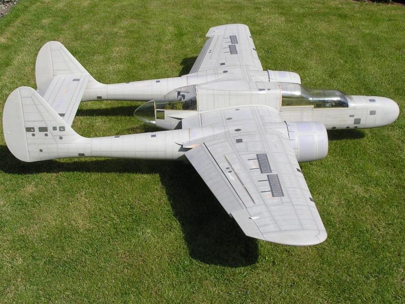

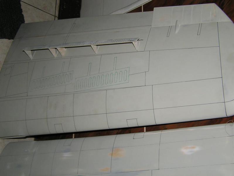

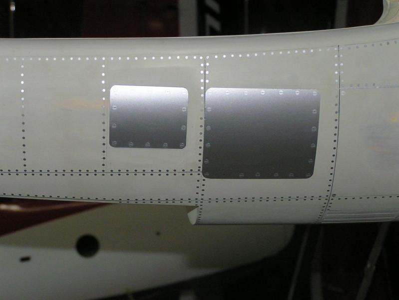

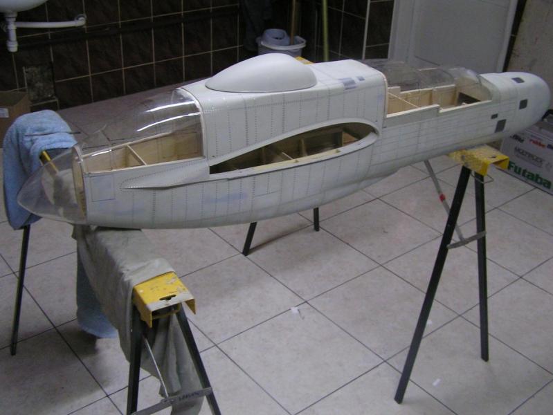

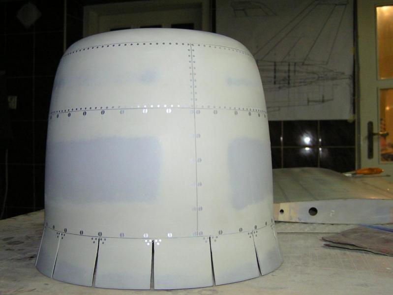

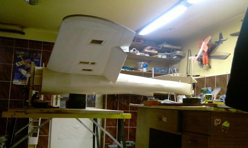

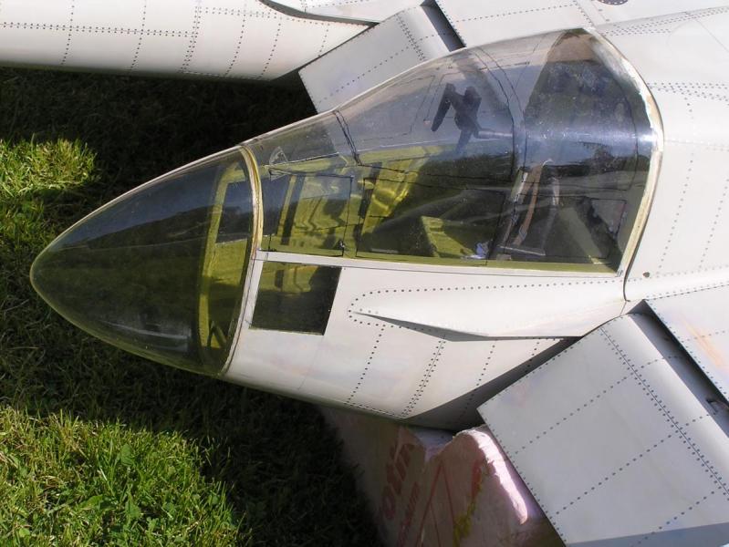

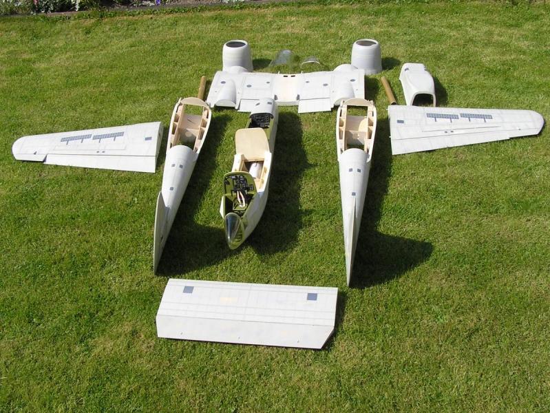

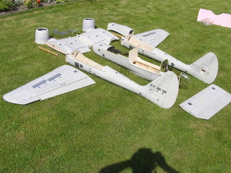

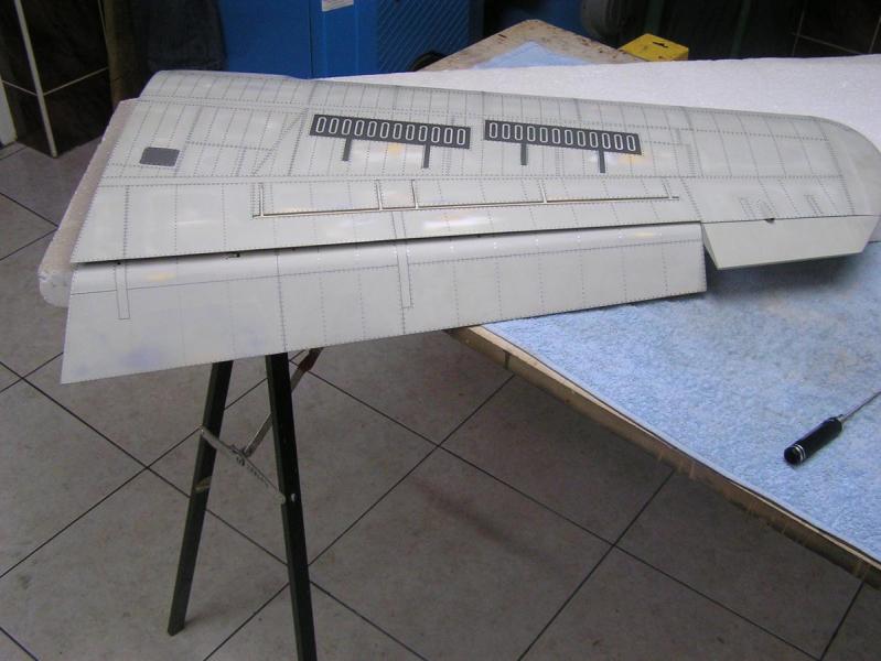

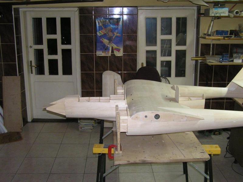

grzes Opublikowano 12 Września 2014 Opublikowano 12 Września 2014 Witam . Budowę rozpocząłem w Lutym 2012. Oto efekt mojej męczarni z makietami. Jeszcze nie skończona ,myślę że wiosna 2015 będzie oblot. Model został zbudowany od podstaw tylko plany Zirolli oraz owiewki kabin silników.Wykonane są linie podziałowe blach i położone 42 000 /czterdzieści dwa tysiące nitów/ jeszcze jakieś trzy aby skończyć. Pozdrawiam Grześ 2

Kazimierz_A Opublikowano 13 Września 2014 Opublikowano 13 Września 2014 Ekstra to wygląda. Takie wątki powodują, że wraca natchnienie do budowania swoich "arcydzieł". Podaj trochę szczegółów, gabaryty, planowany napęd, mechanizacja itp.

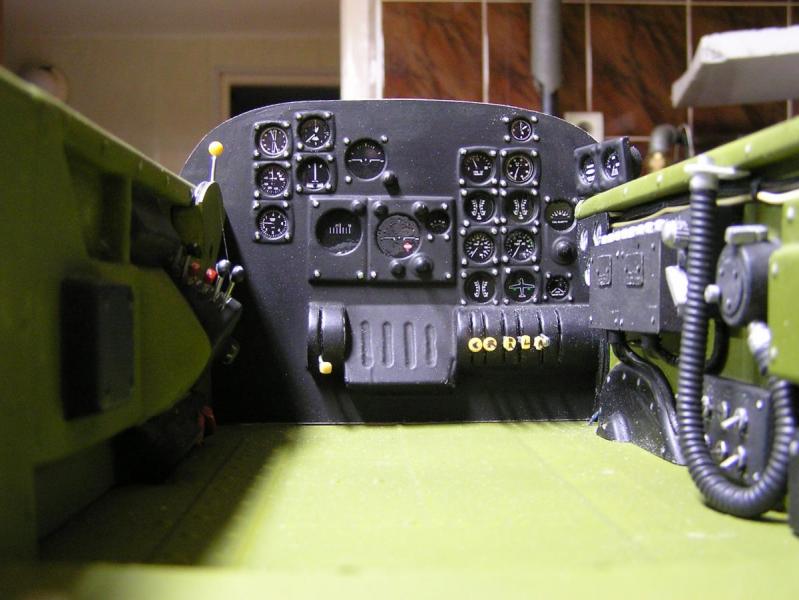

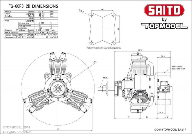

grzes Opublikowano 13 Września 2014 Autor Opublikowano 13 Września 2014 Witam. Z silnikami dzisiaj niema problemu ,planowane są dwa DLE 55 z rozrusznikami.Mechanizacja płata jest pełna ,lotki ,klapy oraz przerywacze. Podwozie pneumatyczne ,na wysokości i kierunku po dwa MKS DS 6125 po 7,2 kg ,lotki i przerywacze HS5245. Teraz pracuję nad cocpitem ,potem malowanie oczywiście BLACK ,elektronika ,pneumatyka i silniki . W miarę postępu prac wrzucę fotki . Pozdrawiam Grześ PS . A może taki silniczek się uda zamontować ?

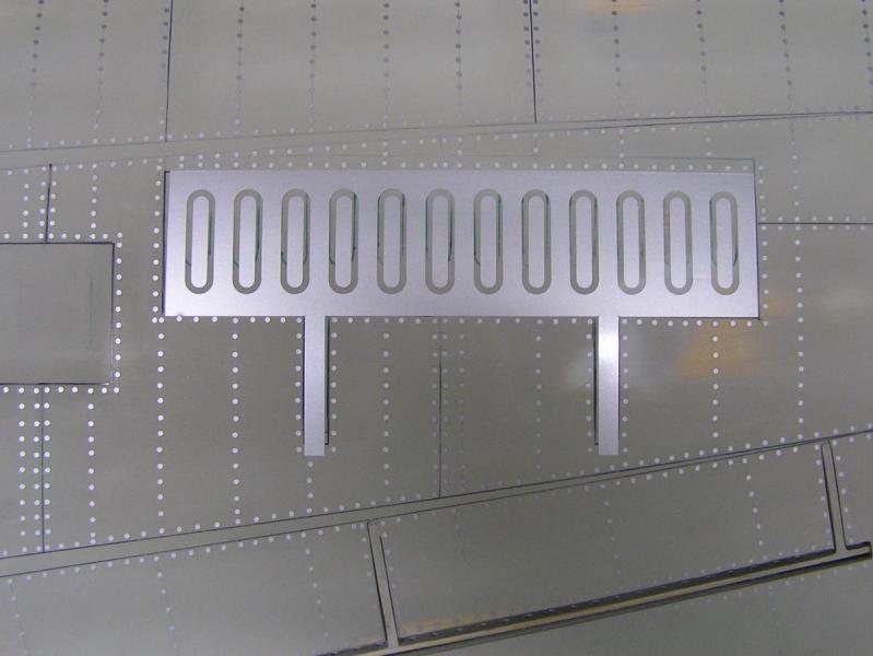

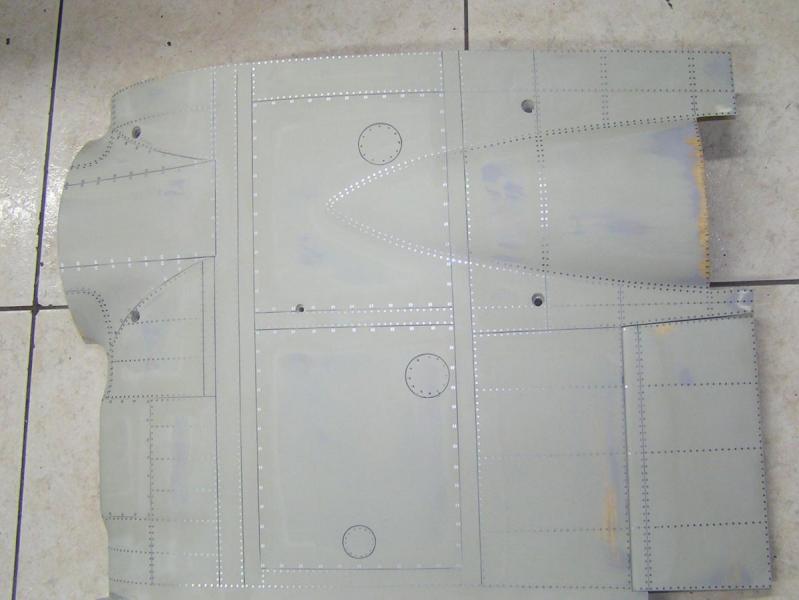

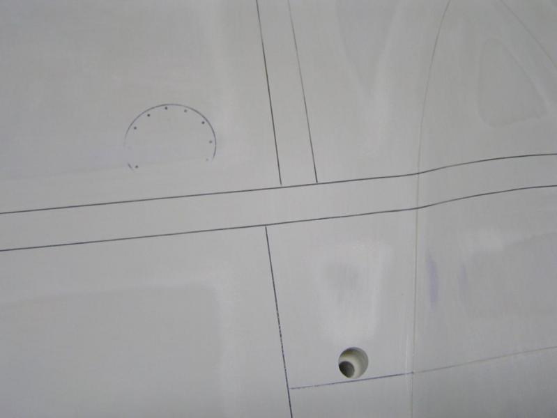

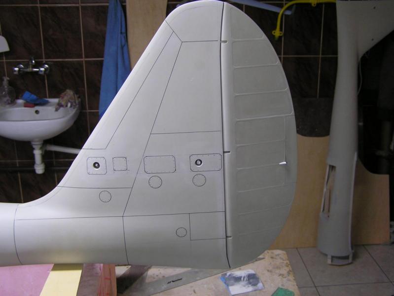

grzes Opublikowano 17 Września 2014 Autor Opublikowano 17 Września 2014 Witam. kilka słów na temat budowy. Wszystkie nity 1.6 mm , śruby 2,5 3,0 3,5 oraz odwzorowanie wnęk jest wykonane z foli samoprzylepnej ORACAL srebrnej wycinane ploterem i nakładane pojedynczo na model. Linie podziałowe blach szerokości 0,5 zastosowana taśma samoprzylepna
kesto Opublikowano 18 Września 2014 Opublikowano 18 Września 2014 Nie boisz się, że po pomalowaniu modelu na czarno, nity i cienkie paski podziału blach odkleją się? Stosowałeś już wcześniej takie rozwiązania?
stema Opublikowano 18 Września 2014 Opublikowano 18 Września 2014 Jeśli nity są przyklejone właściwym klejem to nie odpadną, natomiast te cienkie paski podziału blach właśnie się odrywa po malowaniu i pozostają "rowki" między arkuszami blach.
Hotpoint Opublikowano 18 Września 2014 Opublikowano 18 Września 2014 Nie wiem jakiej folii użyłeś, ale kiedyś robiłem próby z folią monomeryczną i jej odpornocią na rozpuszczalnik (birol). Wytrzymywała ok. minutowy kontakt, po tym czasie zaczynała się ważyć - puchnąć i marszczyć. Dlatego proponuję wykonać gdzieś próbę na boku i zobaczyć jaki bedzie efekt. Powodzenia.
grzes Opublikowano 18 Września 2014 Autor Opublikowano 18 Września 2014 Gdybym nie był pewien że będzie dobrze to bym nie robił . Po pomalowaniu nity się uwypuklą a linie podziałowe zostaną wklęsłe. Linie podziałowe robi się za pomocą taśmy samoprzylepnej później naklejonej na wcześniej wyrysowane najlepiej cienkim pisakiem czarnym. Po naklejeniu maluję trzy razy podkładem samochodowym ,po wyschnięciu szlifuję papierem 400 żeby podczas odrywania foli nie było ząbków . Po zdjęciu pasków odczekuję dwa trzy dni do całkowitego wyschnięcia i utwardzenia . najczęściej po zdjęciu pasków w rowkach zostaje klej i trzeba go wyczyścić ,ja używam mocnego rozpuszczalnika do cieniowania . Myślę że kilka uwag się przyda. 1
