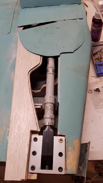

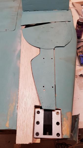

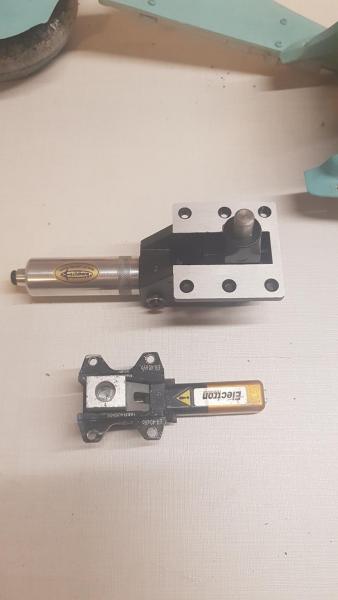

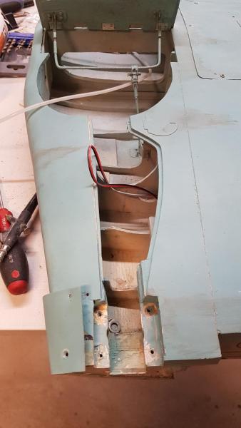

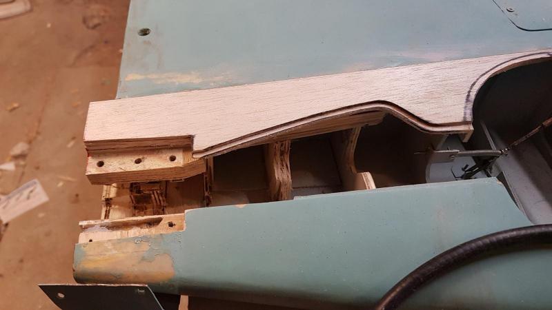

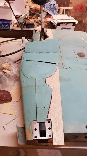

coster Opublikowano 27 Grudnia 2018 Autor Opublikowano 27 Grudnia 2018 mały update w lavochkinie ze względu że electron er40evo nie dawał rady z zamknięciem podwozia postanowiłem zamienić na pneumatyczne od eurokit no i trzeba było przerobić mocowanie 2 wieczory i gotowe
Chuck Yeager Opublikowano 28 Grudnia 2018 Opublikowano 28 Grudnia 2018 mały update w lavochkinie ze względu że electron er40evo nie dawał rady z zamknięciem podwozia postanowiłem zamienić na pneumatyczne od eurokit no i trzeba było przerobić mocowanie 2 wieczory i gotowe Sebastianie czy mógł byś zdradzić trochę więcej detali w tej kwestii - bardzo Cię proszę. Przymierzam się do zakupu ER40 EVO do mojego budowanego mustanga. Mustang ma mieć 2,48 m, waga 13-15 kg. Długość goleni głównego podwozia to 11 cali (ok 28 cm) a koła 140 -150 mm średnicy o wadze ok 200 g jedno. Czy u Ciebie było podobnie czy też może masz większy/dłuższy zestaw podwozia pod względem wymiarów czy też wagi. Wystraszyłeś mnie trochę tym postem. Opisz proszę jak najwięcej detali to być może uniknę rozczarowania i źle wydanych pieniędzy. Z góry dziękuję.
coster Opublikowano 28 Grudnia 2018 Autor Opublikowano 28 Grudnia 2018 Sebastianie czy mógł byś zdradzić trochę więcej detali w tej kwestii - bardzo Cię proszę. Przymierzam się do zakupu ER40 EVO do mojego budowanego mustanga. Mustang ma mieć 2,48 m, waga 13-15 kg. Długość goleni głównego podwozia to 11 cali (ok 28 cm) a koła 140 -150 mm średnicy o wadze ok 200 g jedno. Czy u Ciebie było podobnie czy też może masz większy/dłuższy zestaw podwozia pod względem wymiarów czy też wagi. Wystraszyłeś mnie trochę tym postem. Opisz proszę jak najwięcej detali to być może uniknę rozczarowania i źle wydanych pieniędzy. Z góry dziękuję. wysłałem ci wiadomość 1
solainer Opublikowano 28 Grudnia 2018 Opublikowano 28 Grudnia 2018 Może napiszecie otwarcie? też chciałem kupić mechanizmy er 40 do mojego wampira i teraz mam lęki bo nie wiem czy mi zamknie z 5 calowymi kołami z hamulcami. Pojedyncze koło waży prawie 300 gram. Ja się pocieszam tym że mam krótkie golenie bo raptem 150mm więc ramię siły będzie w tym przypadku znacznie krutsze.
Chuck Yeager Opublikowano 28 Grudnia 2018 Opublikowano 28 Grudnia 2018 Sebastian mam nadzieję, że nie będziesz miał nic przeciw, że wkleję tu fragment twojej wiadomości do mnie. Myśle, że to pomoże Piotrkowi i innym modelarzom, więc warto. W la7 goleń z kołem wazy 540g długa na jakieś 27cm 40 nie daje rady zamknąć ,jeśli twoje będzie lżejsze to powinno dać rade ,teraz będę zakładał te 40 do bf109 tam mam kola wagi 400g dziś albo jutro podłącze i spróbuje jak to będzie działało i druga część jeśli cale twoje kolo z golenią będzie ważyć 300g to er40 evo da rade bo właśnie założyłem do 109 i daje radę podnieść 320g
coster Opublikowano 28 Grudnia 2018 Autor Opublikowano 28 Grudnia 2018 Może napiszecie otwarcie? też chciałem kupić mechanizmy er 40 do mojego wampira i teraz mam lęki bo nie wiem czy mi zamknie z 5 calowymi kołami z hamulcami. Pojedyncze koło waży prawie 300 gram. Ja się pocieszam tym że mam krótkie golenie bo raptem 150mm więc ramię siły będzie w tym przypadku znacznie krutsze. a wiec tak koło z golenią 27cm długości waga 540g nie ma szans na zamkniecie w powietrzu przełożyłem do bf109 gdzie goleń z kołem waży 320g długości 24cm daje rade , ale tak na styk nie wiem jak będzie w powietrzu ,powiem tak ogólnie lipa , er 40 evo nadaje sie jedynie do odrzutowców gdzie golenie z kołami są krótkie i letkie Sebastian mam nadzieję, że nie będziesz miał nic przeciw, że wkleję tu fragment twojej wiadomości do mnie. Myśle, że to pomoże Piotrkowi i innym modelarzom, więc warto. W la7 goleń z kołem wazy 540g długa na jakieś 27cm 40 nie daje rady zamknąć ,jeśli twoje będzie lżejsze to powinno dać rade ,teraz będę zakładał te 40 do bf109 tam mam kola wagi 400g dziś albo jutro podłącze i spróbuje jak to będzie działało i druga część jeśli cale twoje kolo z golenią będzie ważyć 300g to er40 evo da rade bo właśnie założyłem do 109 i daje radę podnieść 320g nie ma problemu nie wiedziałem że ktoś jeszcze będzie potrzebował tej wiedzy ,aha er50 nie jest wcale mocniejsze tylko ze teraz er50 można zamówić z mocniejszym silnikiem bo stare er50 zatrzymuje się podstawiając palec sprawdzane było na lotnisku znajomy miał w swoim jecie, z mocniejszym silnikiem pewnie będzie mocniejsze ,i jeszcze jedno śruba gwintowana zjechała się po kilkunastokrotnym cyklu otwierania i zamówiłem śruby napędowe z gwintem kwadratowym podejrzewam ze podroby od chińczyka są mocniejsze
