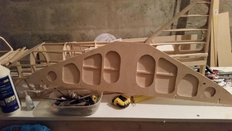

olo Opublikowano 23 Listopada 2014 Opublikowano 23 Listopada 2014 Przepraszam autora planów za to że tak nisko je oceniłem są jednak OK. Oprócz czytana i z planów zajrzałeś do instrukcji budowy w pdf ? Zerknąłem tam trochę i tam jest napisane że usterzenie jest zrobione z balsy a nie ze sklejki. Jak dla mnie to za duży model i na potężny silnik. Zauważyłem teraz że ja szukałem planów i robiłem model do silnika który już miałem. Największy mój benzyniak to 45ccm i to jest max co pod moją ręką może poleci

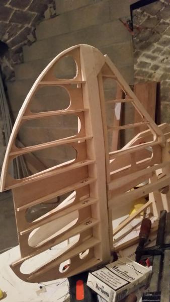

RobertK Opublikowano 23 Listopada 2014 Opublikowano 23 Listopada 2014 dziwna pod jakim względem? jest taka jak na planach tylko ze wyażurowana, będę jeszcze trochę ja ażurował Coster, zakładam że założyłeś tu ten wątek z jakiegoś powodu...Koledzy dobrze Ci radzą. Przeanalizuj raz jeszcze plan budowy stateczników w tym modelu.Zebra dzielone w płaszczyźnie przyklejasz do balsy 1/16 z jednej później z drugiej strony (nie do sklejki !) następnie pokrywasz obustronnie balsą 3/32 tak wynika z planów (zdjęcie ,które wkleiłeś)

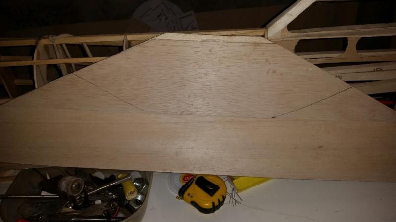

coster Opublikowano 25 Listopada 2014 Autor Opublikowano 25 Listopada 2014 może i macie racje nie będę się kłócił ale juz zrobione i tak zostanie wycielem ile się dało prawie :)jutro biore sie za druga strone jutro będę musiał trochę posprzątać i poukładać bo wszystko na kupie
olo Opublikowano 26 Listopada 2014 Opublikowano 26 Listopada 2014 Bardzo dobry pomysł z tym sprzątaniem jako autor popraw tytuł bo zrobiłeś tam parę baboli . Może byś zważył i podał ile waży już teraz połówka tego statecznika bo w końcu wcześniej gadka dotyczyła z czego to robisz. Będzie informacja dla gościa który zrobi to wszystko z balsy.
Bartek Piękoś Opublikowano 3 Grudnia 2014 Opublikowano 3 Grudnia 2014 Ładne postępy. Już teraz imponująco wygląda. a to dzisiejsze postępy z pracy , polówka już prawie olejona i częściowo SK ,nawet szybko mi to poszło około 2h , jutro ciąg dalszy oklejania ,mam pytanie klejem cyjano do drzewa mozna kleic balse ? Rozumiem, że pytasz o klejenie poszycia. Ja bym cyjaka unikał. Daje bardzo twardą, mało (w ogóle?) nie pracującą spoinę. Wiem, że ten klej kapitalnie przyspiesza prace, ale... Polecano mi Pattex express.
