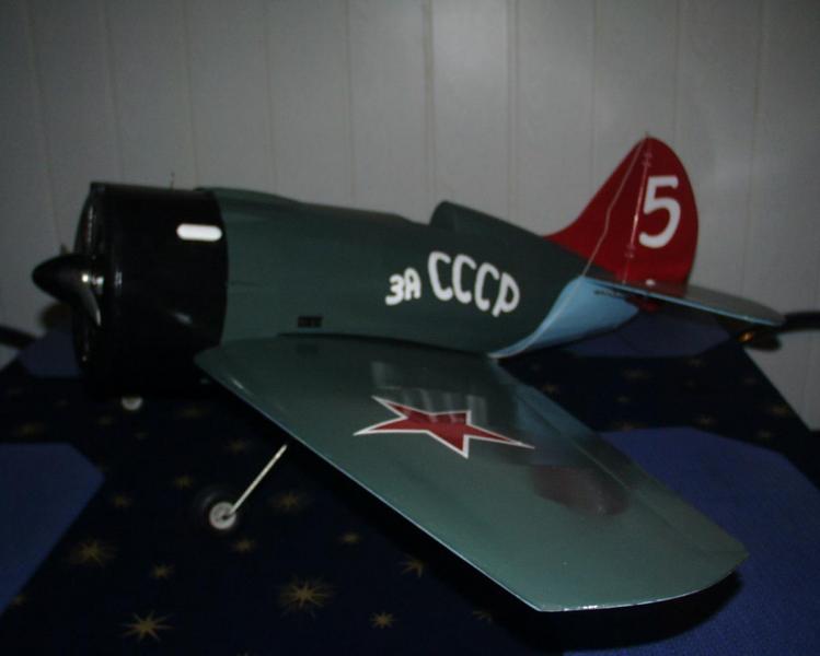

pacek Opublikowano 18 Listopada 2014 Opublikowano 18 Listopada 2014 Witam, czasem na niemoc twórczą i brak weny do zakończenia starego tematu jest podjęcie nowego wyzwania. Jakiś czas temu nabyłem za pomocą Irka plany "najfajniejszego radzieckiego myśliwca" czyli tytułowego I 16 plany są w skali 1/5 czyli coś około 180cm skrzydła. Kadłub jest tak pękaty srednica 24,5 cm, że 30 benzynka prawie się mieści, aczkolwiek zastanawiam się czy to nie przesada, bo na gotowo planuje się zmieścić w około 4,5 - 5 kg. Nie przewiduje jakiejś nadmiernej makietyzacji, jedyna różnica w stosunku do planów to składane podwozie (moje pierwsze) Przez ten model musiałem zainwestować w porządny cyrkiel wszystkie wręgi okrągłe Miałem już przygodę z I 16 co prawda w skali 1/8 i był to model do walk aces, ale tam mimo wielkiej sympatii niestety za bardzo się nie sprawdził, trochę za mały i ciężki, niestety skończył jako bohater jednej akcji i teraz leży na półce jako kupka gruzu. Jak znajdę fotki "mini raty" to wstawie.
