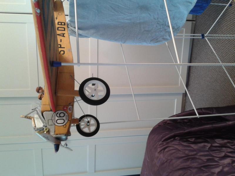

Samolot naprawiony i wyważony. :-) Czeka na kolejny lot lub kraksę :-)

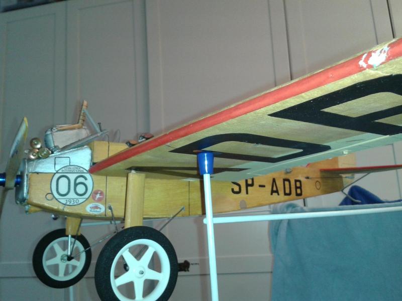

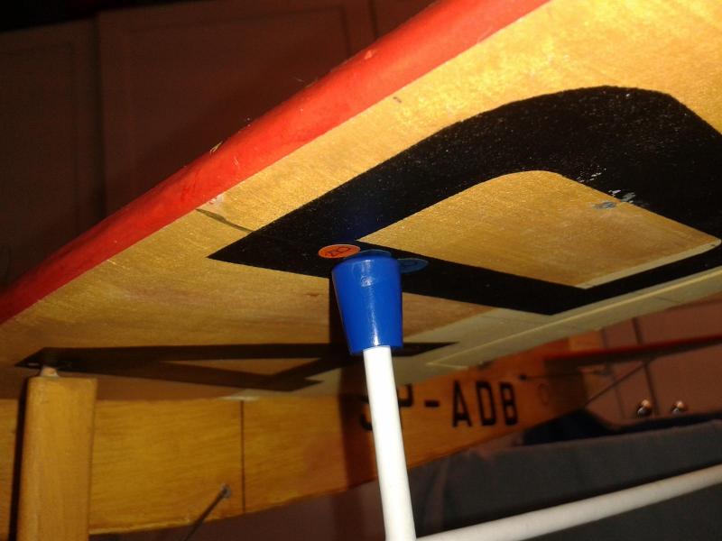

Wyważyłem go na 25% cięciwy, czyli jest ciężki na nos, a że nos jest krótki to były kłopoty z wyważaniem.
Wyważałem go na profesjonalnej wadze :-) zrobionej z suszarki do bielizny. :-) Improwizacja to podstawa. Zadanie swoje spełniła.
Ogonem się nie zapierał mimo iż na zdjęciach tak to wygląda.

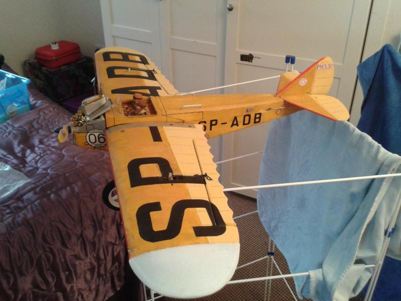

Masa do lotu na obecną chwilę to 740g. Trochę mu się przytyło! (było 600g)
Wymienione ma też koła na większe 85mm i powiększona płoza ogonowa. Mam nadzieję, że pozwolą na start z trawy.
Zmienione też jest śmigło na większe 9x4 (koła dały większy prześwit), śmigło takie jest zalecane na ten pakiet i silnik.
Wymieniona jest końcówka skrzydła (odbudowana od nowa), pomaluję po locie :-)
Zlikwidowałem drgania lotek spowodowane luzami na snapach.
Czekam na odpowiednią chwilę i w powietrze albo.... :-)
