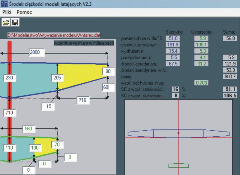

dariuszj Opublikowano 31 Stycznia 2015 Opublikowano 31 Stycznia 2015 Tak trochę na marginesie. Nie wiem czemu, ale temu programowi do wyznaczania SC nie można ufać w niektórych przypadkach. Miałem model First+ Blejzyka. Potem taki sam płat zastosowałem do modelu z większą odległością płata od usterzenia i większym usterzeniem. W stosunku do zwykłego Firsta+ SC wyszedł dużo dalej co wydaje się jak najbardziej logiczne. Na wszelki wypadek zastosowałem do oblotu przednie wyważenie wynikające z programu, a i tak modelem właściwie nie dało się latać. Model był niestateczny i skończyło się na szczęście drobnymi uszkodzeniami. Po naprawieniu do kolejnego lotu przesunąłem SC znacznie do przodu i model poleciał już całkowicie poprawnie.
wojcio69 Opublikowano 1 Lutego 2015 Autor Opublikowano 1 Lutego 2015 Nie dawał mi spokoju ten SC i... Trochę niefajnie wpisuje się parametry skrzydła jak jego obrys jest wycinkiem ramienia paraboli ale... Możliwie najdokładniej wyszło tak Miejsce podziału skrzydła jest na szczelinie klapa-lotka. SC wg programu przedstawia się tak Wychodzi na to, że 99m może być tym uniwersalnym rozwiązaniem
wojcio69 Opublikowano 1 Lutego 2015 Autor Opublikowano 1 Lutego 2015 Te 65 producenta od samego początku wydawało mi się za mało. Szkoda, że nie odezwał się Adam z Rudy Śląskiej, który już oblatał Antares'a.
dariuszj Opublikowano 1 Lutego 2015 Opublikowano 1 Lutego 2015 Do oblotu na wszelki wypadek wybrałbym wersję bliższą zaleceniom producenta. Środek ciężkości zbytnio z przodu zwykle nie stanowi większego problemu, za bardzo z tyłu model może być niestateczny.
Konrad_P Opublikowano 1 Lutego 2015 Opublikowano 1 Lutego 2015 A co jak statecznik poziomy został źle ustawiony i aby model leciał to trzeba było go dociążyć na mordę? 1/3 cięciwy to najbezpieczniejszy SC do oblotu, a producent nie oblatywał modelu tylko ... a zresztą nie ważne, ponieważ przy pływającym sterze wysokości jest trudno wstrzelić się w SC. Ta na dobrą sprawę źle ustawionym sterze wysokości to SC może wypaść na 50mm jak i 106 mm i będzie model leciał. A że źle będzie leciał to już inna sprawa. Wojtek 1/3 a potem sam wiesz.
cZyNo Opublikowano 1 Lutego 2015 Opublikowano 1 Lutego 2015 a czemu w źle ustawionym? przecież zawsze można przetrymowac i będzie dobrze leciał weźcie cos pomiędzy 65 a 99
wojcio69 Opublikowano 1 Lutego 2015 Autor Opublikowano 1 Lutego 2015 Jurek do pierwszego oblotu pójdzie 80mm, sprawdzę jeszcze raz zaklinowanie statecznika aby było na 1,5* i niech się dzieje co chce.
cZyNo Opublikowano 1 Lutego 2015 Opublikowano 1 Lutego 2015 może być i 0,5stopnia. tez będzie latał. mała górka i jazda z łapy. Weź kogoś zaufanego do pomocy. Bedzie łatwiej i bez stresu
Gość horn3t Opublikowano 1 Lutego 2015 Opublikowano 1 Lutego 2015 Wojtek do oblotu SC jak Wiesiek znaczy producent zaleca miałem podobnie przy Firebirdzie wychodziły mi głupoty i poleciałem na ustawieniach fabrycznych z pozytywnym rezultatem
