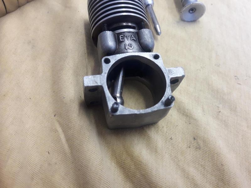

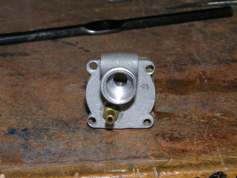

Paweł Prauss Opublikowano 19 Lutego 2016 Autor Opublikowano 19 Lutego 2016 Kolejny ciekawy motorek trafił w moje ręce, nowy, ale już popsuty...przez jakiegoś domorosłego "fachowca". Lider 15 SZ - bo o nim mowa. Problem 1 Zerwany wkręt w karterze: punktowanie i wiercenie później już tylko usunięcie resztek wkręta gwintownikiem M 2,5 i po sprawie. Problem 2 Zgniecione gniazdo gaźnika potrzebny będzie prosty przyrząd odpowiedniej średnicy sworzeń, spiłowany na płasko, tak aby udało się go włożyć w jajowaty otwór. Po przekręceniu otwór zaczyna znowu przypominać coś okrągłego i da się włożyć dyszkę.

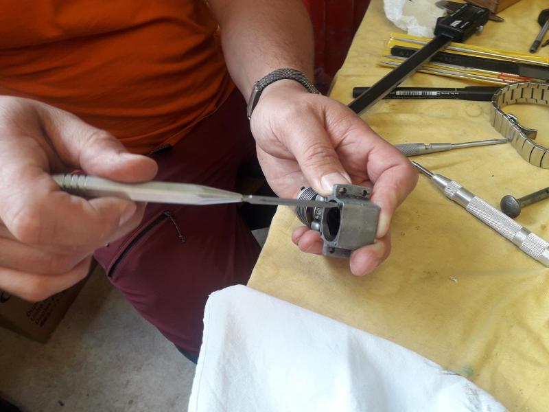

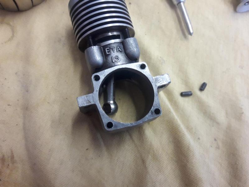

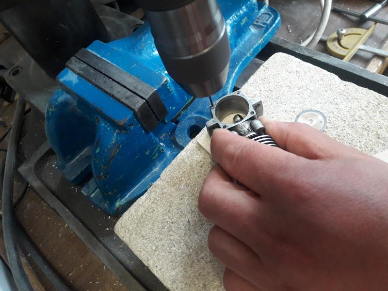

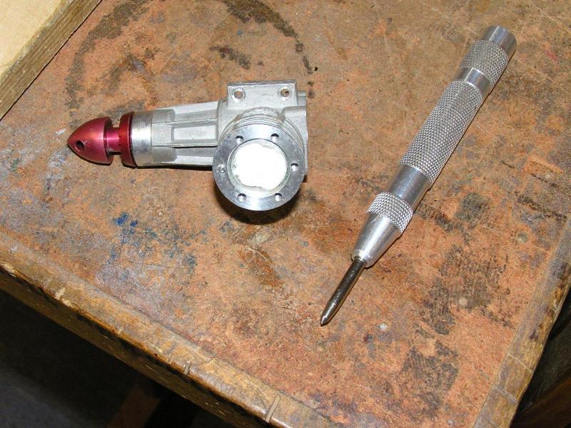

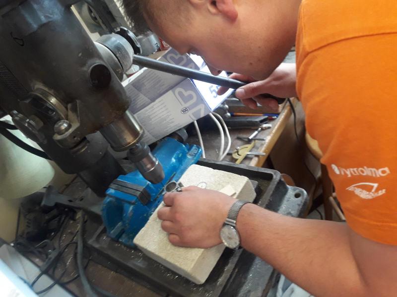

Paweł Prauss Opublikowano 8 Maja 2019 Autor Opublikowano 8 Maja 2019 Ostatni wpis w tym temacie był baaaardzo dawno... Kolejny ciekawy motorek potrzebuje pomocy. Złamane dwa wkręty w karterze... Po napunktowaniu punktakiem automatycznym, wiercenie i wykręcenie za pomocą skrobaka, gwinty w karterze nie ucierpiały ???????????? BTW czy ma ktoś taki motorek?

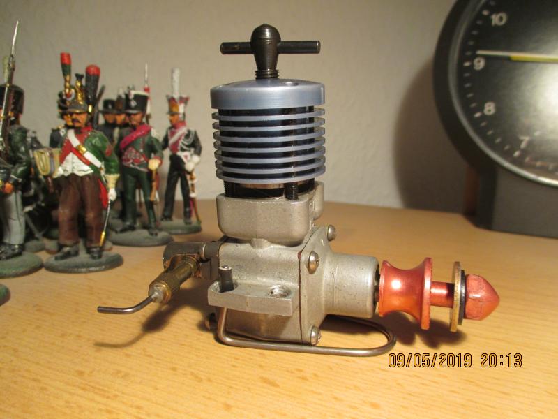

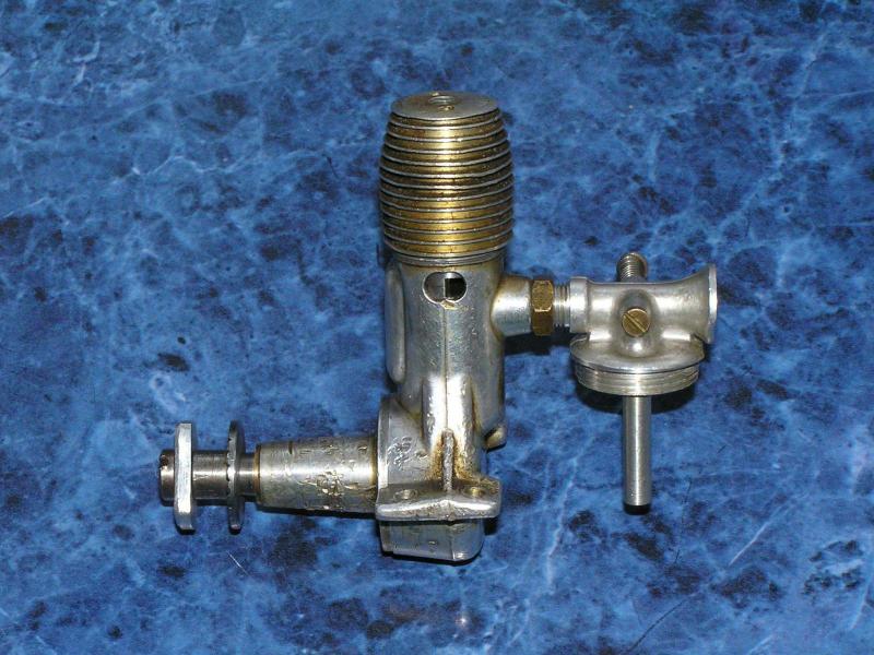

Janeczek Opublikowano 9 Maja 2019 Opublikowano 9 Maja 2019 ETA 2,5 ccm ....kolorowy jak bombka na choinke....
jarek996 Opublikowano 25 Września 2019 Opublikowano 25 Września 2019 IMG_2020.JPG ETA 2,5 ccm ....kolorowy jak bombka na choinke.... ETA, bombka .... Niezle masz skojarzenia Stan taki dobry , bo jak widzisz cala armia go pilnuje ..........
