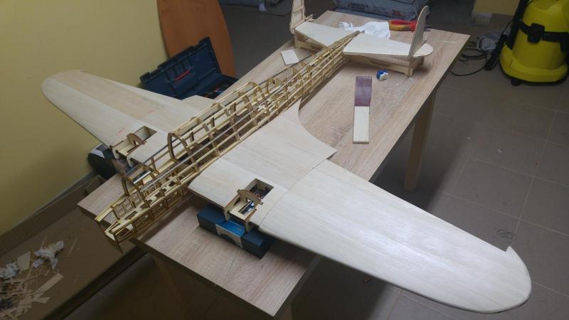

Większość już poskładana i posklejana. Przed oklejaniem poszycia, do zrobienia pozostaje zaplanowanie miejsc na serwa (w skrzydłach), przewody (zaplanować instalacje), i oświetlenie.
Czeka mnie teraz sporo szlifowania przed naklejaniem poszycia, no i wybór odpowiedniego kleju :rolleyes:

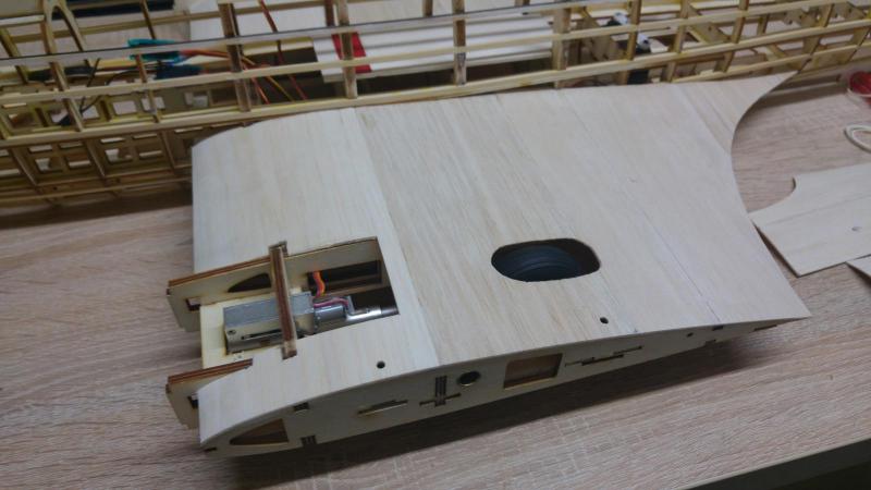

Ze szczegółów: skrzydła będę przykręcał od góry, nie lubię odwracać modelu.
Zamierzam też zrobić kierowane kółko tylne, na razie zrobiłem łatwiejszą część, czyli wstawienie serwa :)
I góra pokryta:
