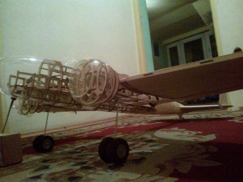

Tadeusz57 Opublikowano 21 Kwietnia 2015 Autor Opublikowano 21 Kwietnia 2015 ja tak to rozwiązałem, ster pionowy i poziomy działa. Pojawiła się ciekawostka, nie wiem czy ktoś na to zwrócił uwagę : jak zamontować ster pionowy (zawiasy). Tutaj nie da się typowo - jak to rozwiązaliście?
