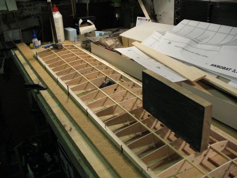

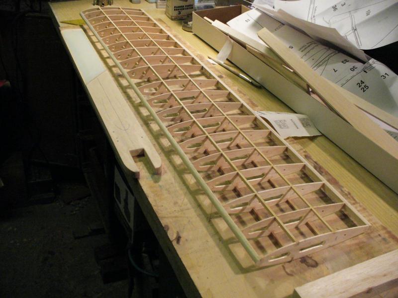

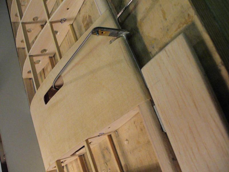

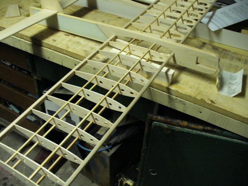

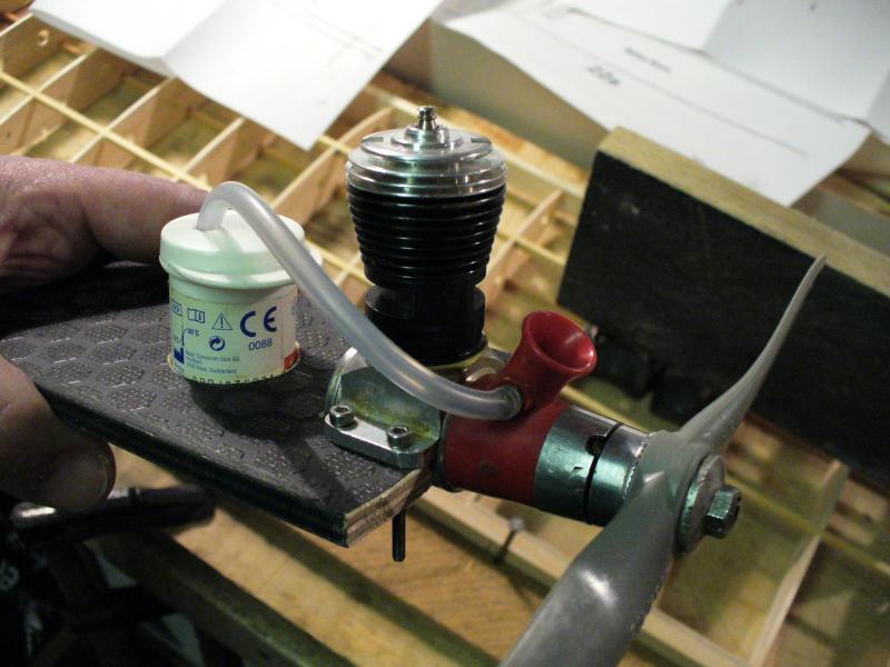

.bercik. Opublikowano 16 Marca 2015 Opublikowano 16 Marca 2015 Od pewnego czasu stałem się posiadaczem wspaniałego silniczka COX 2,5ccm (35 lat temu posiadanie czegoś takiego było w sferze marzeń ) . Oprócz silnika zostałem obdarowany zestawem AKROBATA i ten „zbieg okoliczności” spowodował iż zabrałem się do roboty . Efekty kilku godzin pracy widać na zdjęciach . Ciekaw jestem czy dam radę pilotować tą maszynę , ostatni raz latałem na uwięzi w roku 1987 . cdn. 2

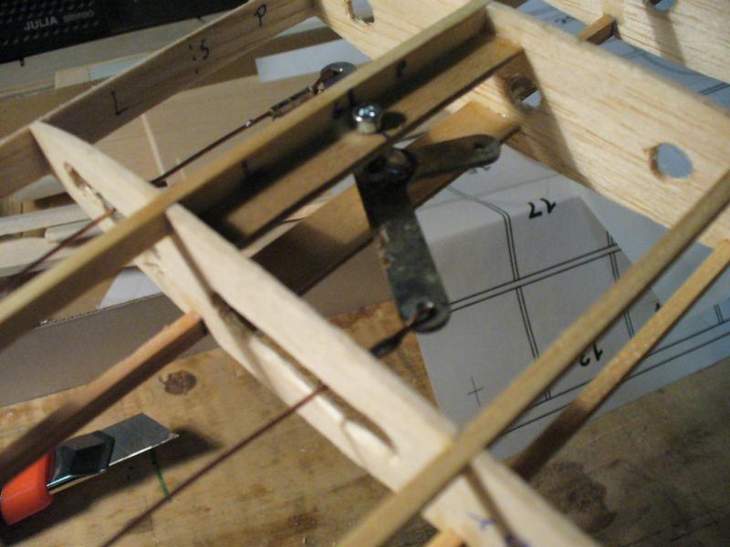

.bercik. Opublikowano 16 Marca 2015 Autor Opublikowano 16 Marca 2015 Dzisiaj ciąg dalszy budowy . Dzięki za odzew osób które tak jak ja latały na RYTMACH, SOKOŁACH i ciężko wzdychały na widok tych silników zza "żelaznej kurtyny" . pozdrawiam roman . cdn.

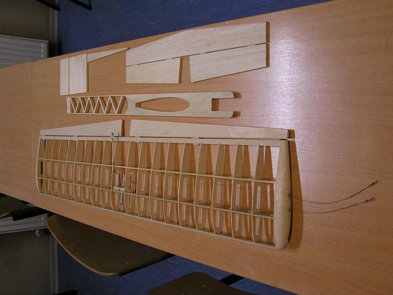

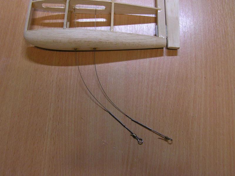

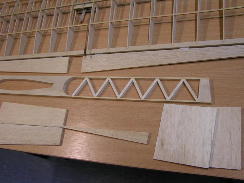

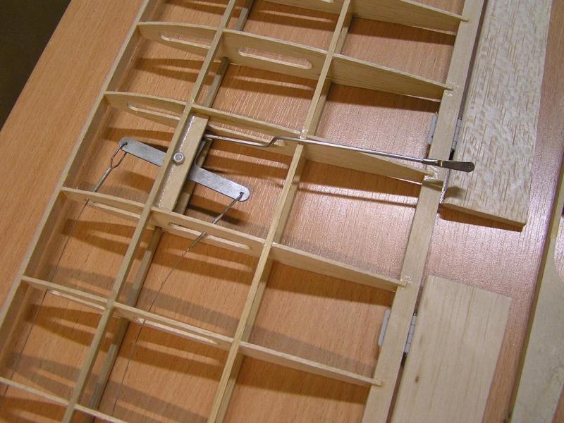

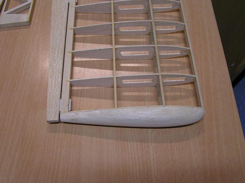

Paweł Prauss Opublikowano 17 Marca 2015 Opublikowano 17 Marca 2015 Obiecane fotki w załączeniu. Modelik kleiła w zasadzie moja Córeczka Emilka - tata poustawiał - dziecko kleiło, od tego czasu minęły już chyba ze 3 lata, zaciąłem się przed pokrywaniem, nie wiem czym toto pokryć, folii nie lubię, a japonka jest nietrwała no i wymaga stosowania co najmniej dwóch lakierów jeśli chce się latać motorkiem żarowym...I tak sobie leży i się kurzy...słyszałem o pewnych nowszych rozwiązaniach. Jakieś propozycje? Końcówki mamy trochę inne (moje są dłubane), zmieniłem też oryginalnie włożone do zestawu druty na porządne, plecione, cynowane, angielskie linki z końcówkami mojego autorstwa, które uważam za bezpieczniejsze. Kadłub dostał też kratownicę zamiast tego gów.a pakowanego do zestawu. Nie podobają mi się też oryginalne dźwigienki, które są ciężkie i wymagają wcięcia się w spływ, które wydatnie osłabia konstrukcję, ja zrealizuję to inaczej, fotki wkrótce... Jako napęd planuję MVVS-a 2,5 w wersji CL (sporo mocniejszy od Twojego COX-a Romku). A tu masz link do kleju: http://www.abis.pl/index.php?kod1=74005&kodkat=6&kodkat2=60i&kodkat3=60i06 Niestety chemolaku nie znalazłem... 1
.bercik. Opublikowano 18 Marca 2015 Autor Opublikowano 18 Marca 2015 Ładny modelik , tylko wykończyć i "w niebo ". Wczoraj znalazłem resztki folii tak więc zdecydowałem się na oklejenie modelu współczesnymi materiałami . Co do kadłuba to faktycznie poszedłem na łatwiznę chociaż przez chwilę myślałem nad kratownicą . Skrzydło jak widać też mam uproszczone (to przejaw mojego lenistwa) . Niestety naklejek nie zrobię bo Guma Arabska jest poza moim zasięgiem co widać na załączonej fotce .

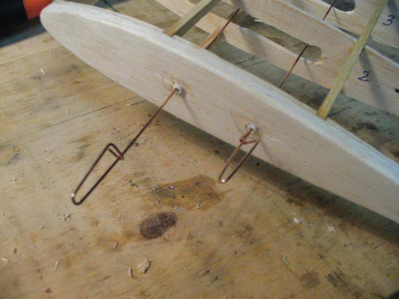

symon5 Opublikowano 18 Marca 2015 Opublikowano 18 Marca 2015 widzę że niesamowicie frapujący temat aż miło .ja też na tym modelu uczyłem się podstaw akrobacji na uwięzi i zapewniam cię roman że niezapomina się tego jak jazdy na rowerze . sprawdziłem po dobrych 30 latach dalej działa .plany modelu były publikowane w modelarzu tylko że ja pamiętam nazwę akrobatek w odróżnieniu od dużego akrobata który był pomyślany na nieśmiertelną radugę .ale wracając do twojego modelu może niedoskonałość zdjęcia albo mojego wzroku ale tak jakby dzwignia od klap była niewłaściwie polutowana z osią ,a jeśli także masz tak polutowany ster wysokości kraksa gotowa . broń boże żebym się wymądrzał ale żal byłby fajnego modelu, 1
