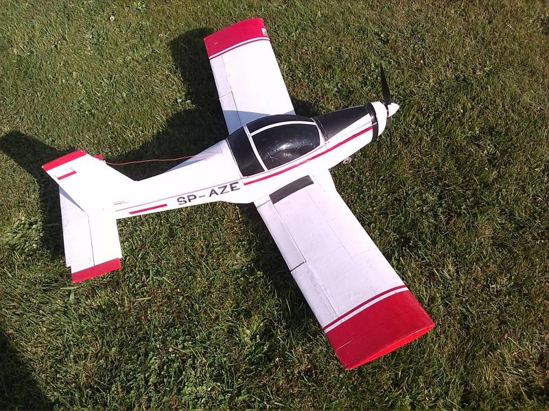

szirokez Opublikowano 9 Kwietnia 2015 Autor Opublikowano 9 Kwietnia 2015 Wybacz Leszek ale nie po to chciałem budować dużą Wilgę, żeby ją teraz pomniejszać. Budowałem już modele o rozpietości o jakiej mówisz np.Zlin 142 czy Jak12 jak na foto. Chce sie przekonać czy większy model w tej technologii budowy zda egzamin a raczej nie widze powodów dlaczego miałby nie wytrzymać lotu jak sie zrobi go z głową. Te w linku latają, czy małe czy duże a też piankowce tyle ze budowane przez mistrza http://papykilowatt.free.fr/html/page_news.htm 1

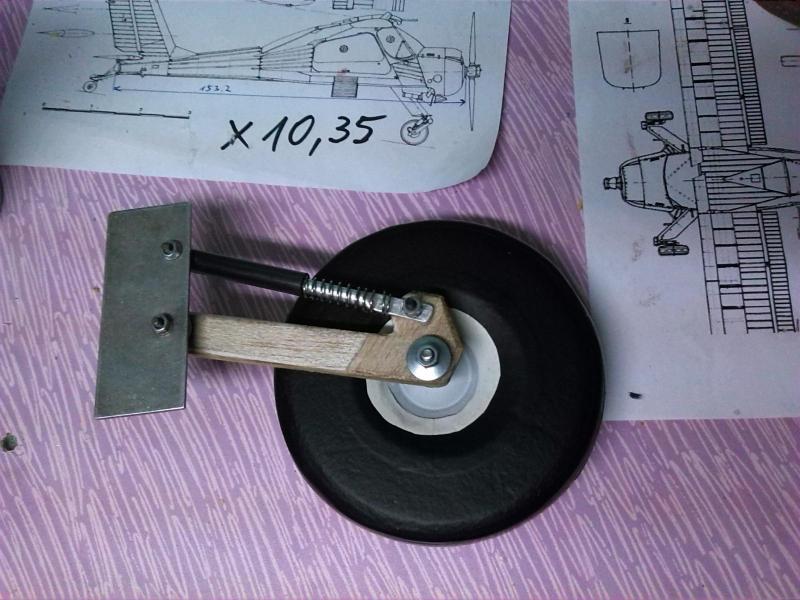

szirokez Opublikowano 15 Kwietnia 2015 Autor Opublikowano 15 Kwietnia 2015 Znalazłem chwilę dla Wilgi i powstał prototyp amortyzacji koła wykonany tylko dla sprawdzenia działania. Po lekkich ulepszeniach i dopasowaniu duralowej blachy zostanie zastosowany w Wildze. Wykorzystałem rurkę węglową fi wewnętrzne 5mm, rurkę aluminiową ok fi 4mm (z anteny TV ) i sosnową listwę grubosci ok 5mm oklejoną balsą 1mm oraz sprężyna- drut 0,8mm nawinięty na rurkę alu. Mocowanie do goleni będzie z blaszki duraluminiowej ok 2mm. Nie wiem co zastosować na goleń podwozia, może to będzie rurka węglowa albo alu, Pasuje chyba bardziej alu z racji bezproblemowego wiercenia otworów, węgiel lubi pękać , rozwarstwiać się. Zobaczymy.
sławek Opublikowano 16 Kwietnia 2015 Opublikowano 16 Kwietnia 2015 Odrobine zbyt równolegle jest wachacz z "amorkiem" co podejżewam osłabia siłę/reakcję sprężynki .Na tej duralowej podstawie poszerzył bym rozstaw osi zawieszenia . 1
