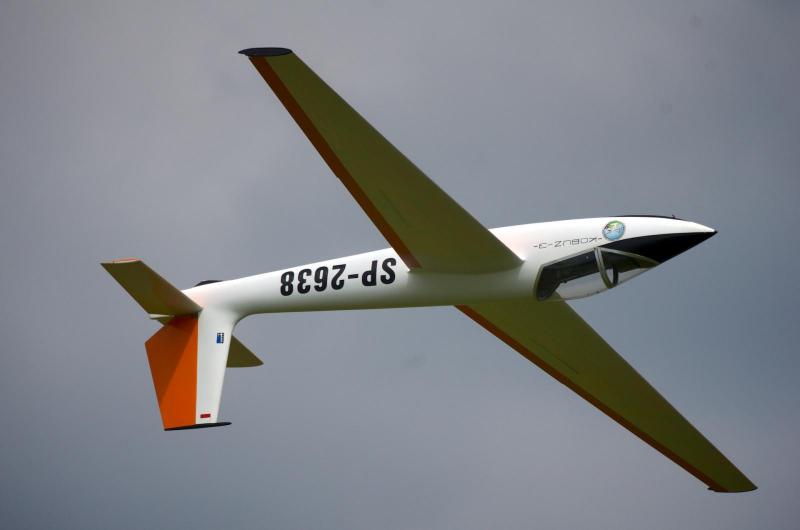

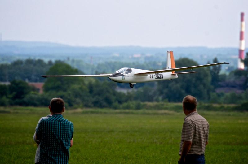

Ta odpowiedź cieszy się zainteresowaniem. silesia_system Opublikowano 22 Czerwca 2015 Ta odpowiedź cieszy się zainteresowaniem. Opublikowano 22 Czerwca 2015 Mój Kobuz w skali 1:3 poleciał w ten weekend. Wygląda jak rakieta i tak właśnie lata ! Powodzenia w projekcie. Paweł 7

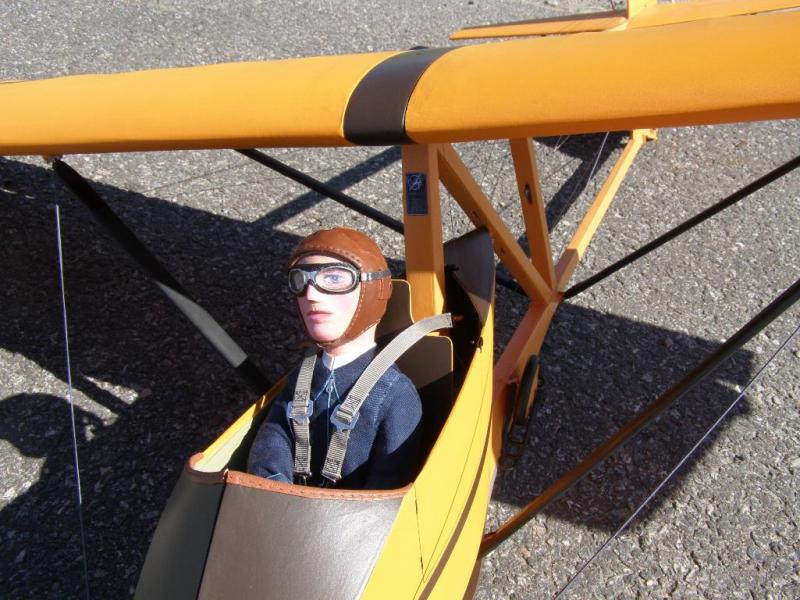

Tabul Opublikowano 24 Czerwca 2015 Opublikowano 24 Czerwca 2015 Pięknie wygląda. Gdyby nie brak "pilota" w kabinie,można by uwierzyć, że to oryginał.
pepcio Opublikowano 24 Czerwca 2015 Opublikowano 24 Czerwca 2015 Co racja to racja! Jeszcze jeden piękny "latający Holender". Model jest cudny, ale bez pilota wygląda dziwnie. Do takiego modelu nie bałbym się zainwestować w sylwetkę "Felka". Ja naprzykład robię je sam. http://forum.aerodesignworks.eu/viewtopic.php?f=18&t=925
silesia_system Opublikowano 24 Czerwca 2015 Opublikowano 24 Czerwca 2015 Pilot, szpica z przodu, oraz hamulec na kole jeszcze przede mną. Model całolaminatowy, waga 13,6kg. Model produkował kiedyś pewien modelarz z Bielska niestety formy zostały zniszczone.

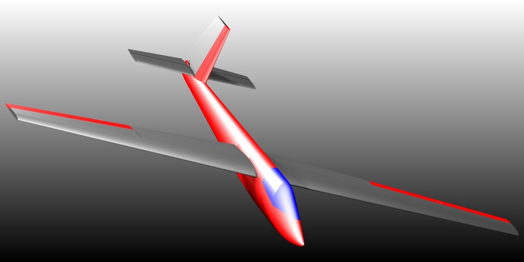

Gość Opublikowano 6 Maja 2021 Opublikowano 6 Maja 2021 Po iluś latach wróciłem do kobuza. Spojrzałem na poprzedni projekt jeszcze raz i w zasadzie narysowałem nowe skrzydło zwiększając wymiary modelu. Skrzydło jest na ukończeniu, kadłub i stateczniki to już prosta sprawa. Elementy ukończone, zostało pokrycie.
Gość Opublikowano 7 Maja 2021 Opublikowano 7 Maja 2021 Powalczyłem z przekrojami kadłuba. Kurcze, zapomniałem już jak upierdliwe jest to rysowanie w CAD modeli. Musiałem przeprojektować wymiary kieszeni na hamulce aero bo w rzeczywistosci mają 16.5mm głębokości a nie 15.5mm.
