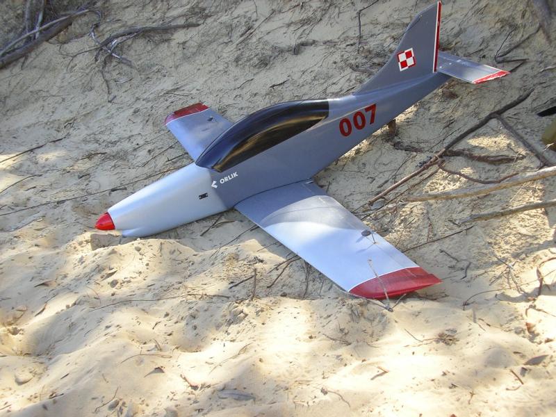

Andrzej Klos Opublikowano 5 Sierpnia 2015 Opublikowano 5 Sierpnia 2015 Witam, Gratuluje wyboru Polskiego samolotu i zalaczam zdjecie mojego Orlik'a jako szybowiec PSS. Kilka uwag odnosnie Twojego modelu: 1. Po pierwsze proponuje powiekszenie modelu o co najmniej 50% do 120cm a najlepiej do ~140cm. Male model lataja nerwowo (trudno klocic sie z liczba Re). Kazda naprawa powieksza ciezar a takze trudno jest zmiescic wyposazenie. 2. Zastosowanie bowdenow i dzwigni to raczej archaiczna metoda (sorry koledzy) z wbudowanymi luzami, ktorych trudno sie pozbyc, szczegolnie w malym modelu. Majac osobne serva mozna zalozyc dowolna roznicowosc lotek (mozesz zaczac od 50%). Uwazam, ze troche lepsza od bowdenow jest lotka na calej rozpietosci z jednym servo w kadlubie. 3. Masz duza zbieznosc skrzydla, proponuje zwichrzenie skrzydla lub zmiana profilu na koncowke lub jej powiekszenie. Kolega w klubie w podobnym modelu odcial dolna czesc profilu tak, ze powstal profil wypukly na ostatnim ~10cm. Lata bardzo dobrze. Czolem Andrzej
