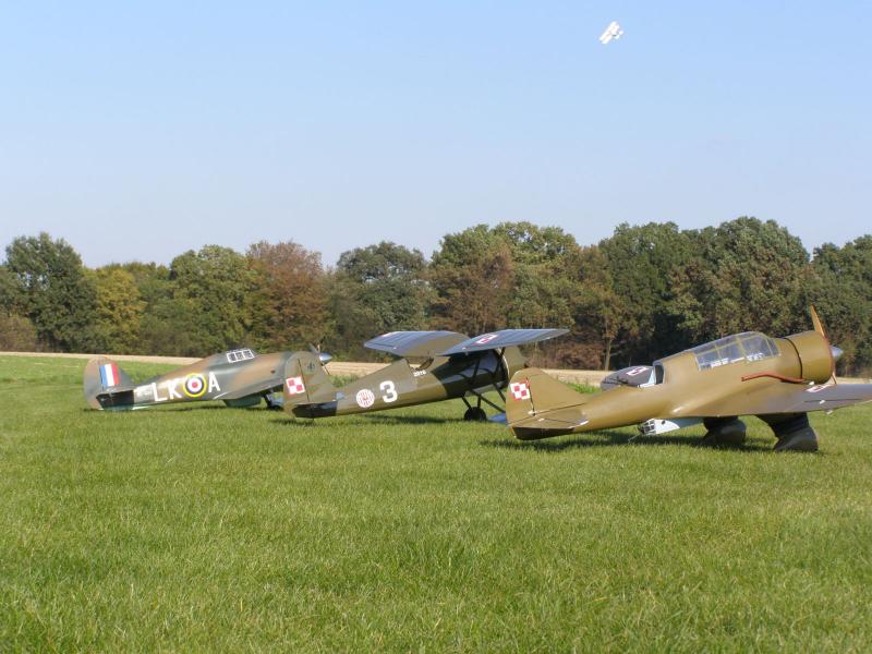

Grifon Opublikowano 22 Października 2015 Opublikowano 22 Października 2015 Paweł kibicuje i czekam na pierwsze foty, pozwole sobie w Twoim temacie napisać moje przemyślenia, otóż kolega Tomasz buduje jak wiadomo łosia w skali 1/6 a ostatnio urzekło mnie zdjecie poniżej I mój pomysł jest następujący, aby stworzyć squad budujący modele Polskich samolotów właśnie w skali 1/6 nie chodzi o kącik wzajemnej adoracji, ale o skłonienie modelarzy, aby budowali właśnie w tej skali. To jest takie naiwne z mojej strony, ale marzy mi się sesja zdjeciowa o filmie z lotu kilku modeli to nawet nie wspomnę Mój PZL 24 lata super i dlatego będę budował w nowym roku kolejnego właśnie w skali 1/6 Ktoś się jeszcze pisze?
