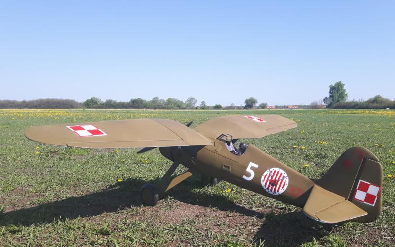

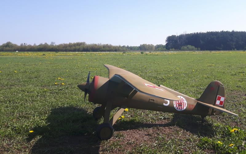

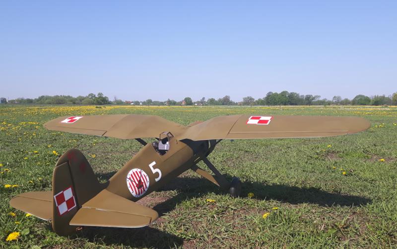

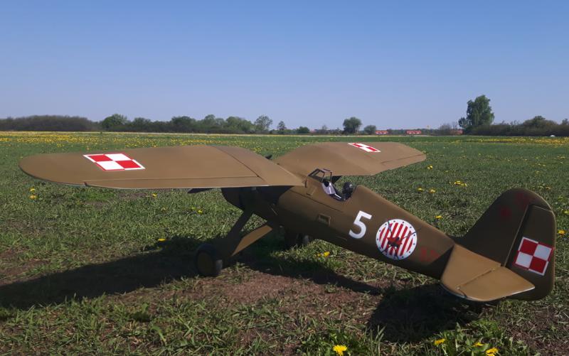

Emhyrion Opublikowano 6 Maja 2016 Autor Opublikowano 6 Maja 2016 LATA !!!!! Później będzie film, teraz kilka zdjęć i opis. Tak na gorąco Generalnie wziąłem go na lotnisko z taką myślą - pojeżdżę trochę, zobaczymy jak się zachowuje. Chodziło mi o to, żeby sprawdzić, czy nie skręca, nie wali się na jakieś skrzydło przy większej prędkości. Nic takiego nie miało miejsca. No może trochę skręcał w prawo, ale niewiele i na tym etapie to olałem. Wiał delikatny wiaterek, trawa odrosła, warunki w sumie nie były idealne. Ale w pewnym momencie wiatr ucichł, więc sobie pomyślałem "a co tam, przecież nie będzie wiecznie stał w piwnicy, ma się rozbić to kiedy jak nie dziś". Drążek gazu "odsie" i... pooooszeedł. Już wiem, że ster kierunku nie może się wychylać aż tak mocno, samolot wyrwał w górę jak głupi. Delikatne ruchy muszą być, będę musiał popracować nad ustawieniem "kagańców". Pierwszy lot bardzo nerwowy, tu w górę, tu w dół, tańczył jak oszalały. Ale szedł. Głównie przed siebie. Ostatnio latam przeważnie dolnopłatami typu Mustang czy Wildcat i trochę się przyzwyczaiłem do tego, że przechyla się samolot na skrzydło, zaciąga ster wysokości i zawraca. Tu taki sposób nie działa. Po prostu nie działa, zakręt trzeba podeprzeć sterem kierunku, inaczej manewr ani nie jest elegancji, ani skuteczny... Widzę, że trzeba się będzie nauczyć latać P11 od nowa. Lądowanie też zbyt nerwowe, ale to już głównie efekt zbyt dużych wychyleń sterów. Po zmniejszeniu powinno być spokojniej i bardziej płynnie. Mimo tego stuknięcia nic się nie stało, słychać było tylko jęknięcie sprężyn odciągów. Najbardziej zadowolony jestem z tego, że model poszedł w górę i tam zachowywał się poprawnie. Szedł w zamierzonym kierunku i właściwie obeszło się bez jakiegoś większego trymowania. Mogę odtrąbić sukces. Teraz mogę na spokojnie dokończyć malowanie, zainstalować karabiny, celownik i inne takie. P-11 rozpoczyna służbę Na koniec kilka zdjęć. I jednocześnie dowód na to, że wszelkie dyskusje o kolorach polskich samolotów to sobie można darować. Za jasne, za ciemne - to wszystko akademickie rozważania. Ten sam samolot, ten sam aparat, ten sam balans bieli i co zdjęcie to "jedenastka" ma inny odcień. 4

stema Opublikowano 6 Maja 2016 Opublikowano 6 Maja 2016 Na koniec kilka zdjęć. I jednocześnie dowód na to, że wszelkie dyskusje o kolorach polskich samolotów to sobie można darować. Za jasne, za ciemne - to wszystko akademickie rozważania. Ten sam samolot, ten sam aparat, ten sam balans bieli i co zdjęcie to "jedenastka" ma inny odcień. Tydzień temu byłem w Dęblinie i odwiedziłem też muzeum lotnicze. Jest oryginalna lotka z Karasia i jest bardzo brązowa. Zdjęć nie mam, popsuł mi się aparat.
Emhyrion Opublikowano 6 Maja 2016 Autor Opublikowano 6 Maja 2016 już to przerabialiśmy i w tym wątku i kilku obok. Stare elementy malowane oryginalnymi farbami wyglądają często zupełnie inaczej. W zależności o tego, co się działo z tą lotką, farba mogła się mniej czy bardziej utlenić, ściemnieć, rozjaśnić. Teoretycznie wszystkie elementy wyposażenia jak skrzynki, radiostacje, łopatki czy inne takie były malowane kolorem khaki. Konia z rzędem temu, kto po 70 czy 80 latach będzie na podstawie zachowanych egzemplarzy potrafił powiedzieć, która ma taki kolor jak w 1937... Ja już odpuszczam temat koloru. To co mam jest najbardziej zbieżne (spośród wszystkich farb w sprayu jakie miałem w ręku) z kolorem farby Pactry "Polish Khaki" zalecanym do malowania polskich samolotów. I jak dla mnie wystarczy.
