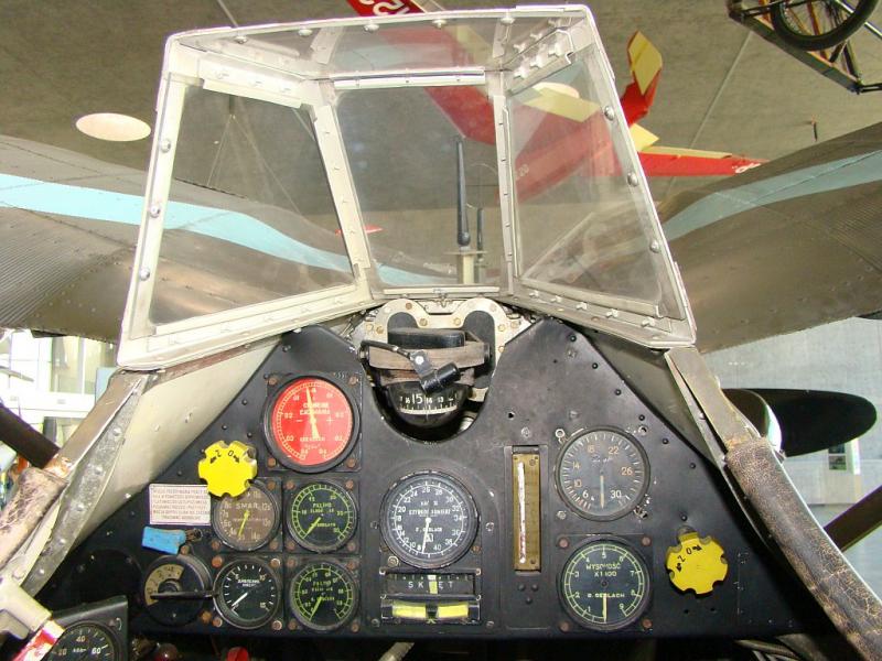

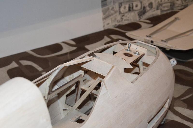

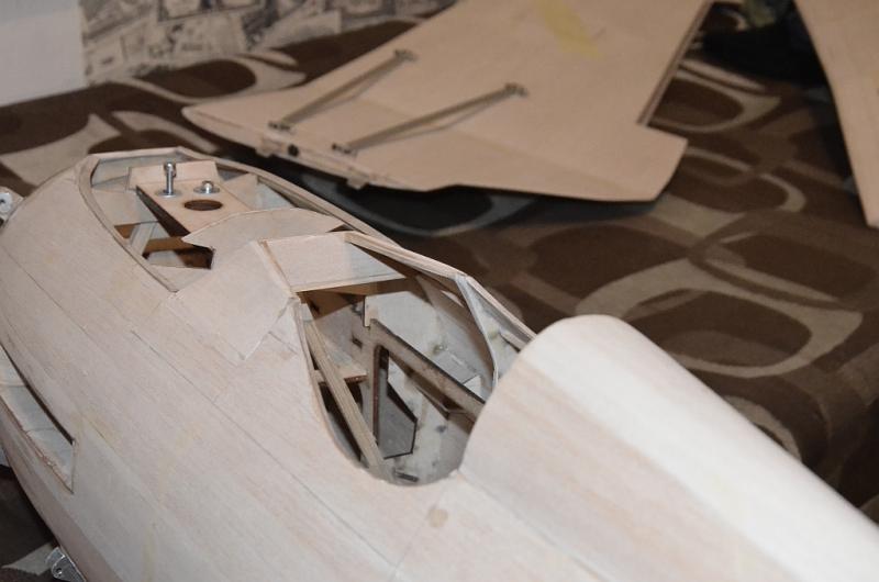

Emhyrion Opublikowano 10 Grudnia 2015 Opublikowano 10 Grudnia 2015 Brawo... To w sumie dziwne. Owiewka, a za nią dziura, tablica przyrządów jakby zawieszona w powietrzu, nie osłonięta od góry i z tyłu. Kiedy robiłem P-11 z zestawu Suchockiego nawet mi do głowy nie przysżło, że coś tam wymaga poprawki w kabinie. Dopiero model plastikowy w skali 1:48 który ostatnio skleiłem otworzył mi oczy. I mnie tez będzie dziura pod owiewką

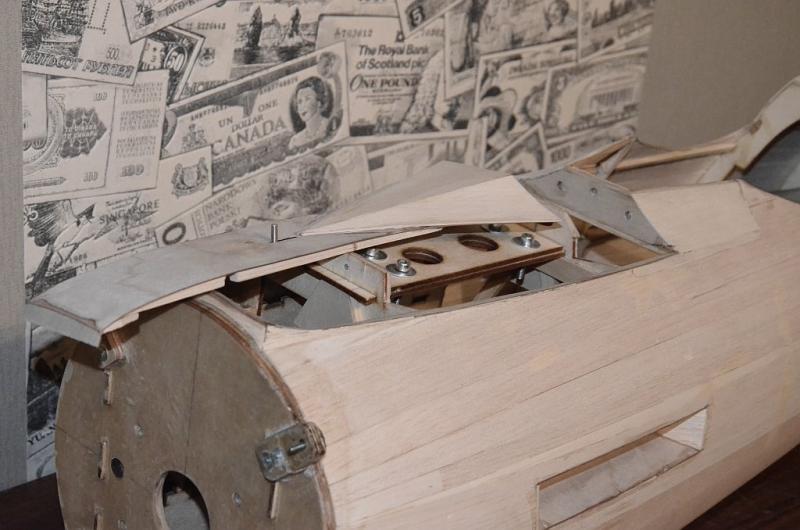

Gość horn3t Opublikowano 10 Grudnia 2015 Opublikowano 10 Grudnia 2015 Paweł , żadne brawo spieszę się i idę na skróty robiąc model według projektu Suchockiego, ale dziś zaciągnąłem hamulec będzie wolniej i bardziej po bożemu Sam nie wiem czemu wyłączyłem myślenie może, że tyle "jedenastek" szybko się robi w około Otworzyłem wręgę, żeby zrobić miejsce na tablice przyrządów choć nie planowałem wyposażenia kabiny tablicę zmajstruje

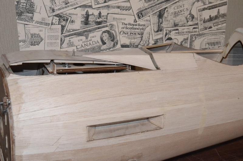

Pit Opublikowano 10 Grudnia 2015 Opublikowano 10 Grudnia 2015 Krzysiek bardzo fajnie, że zrezygnowałeś z kabiny pomysłu Suchockiego i robisz to bardziej makietowo. W tym modelu zmienia to całkowicie postać rzeczy - szacun. Jak planujesz zabudować teraz "dziurę" między skrzydłami? Bo jak rozumiem do tej pory było standardowo jak u wszystkich Suchockich czyli dziwaczna maskownica z przyklejoną owiewką. Ja niestety na razie mam po staremu chociaż nie podoba mi się to w ogóle. Jak oblatam z powodzeniem to wyrżnę to w podobnym stylu jak ty to zrobiłeś.

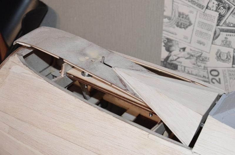

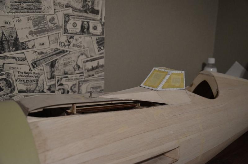

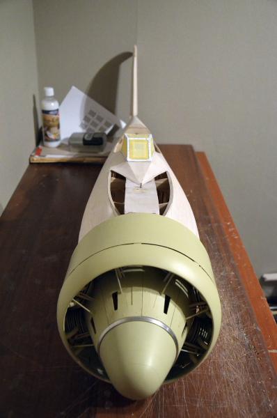

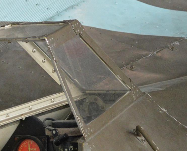

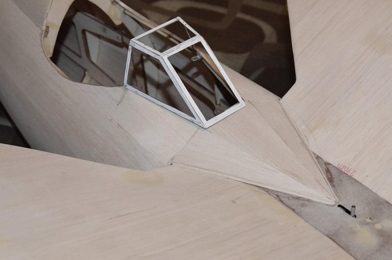

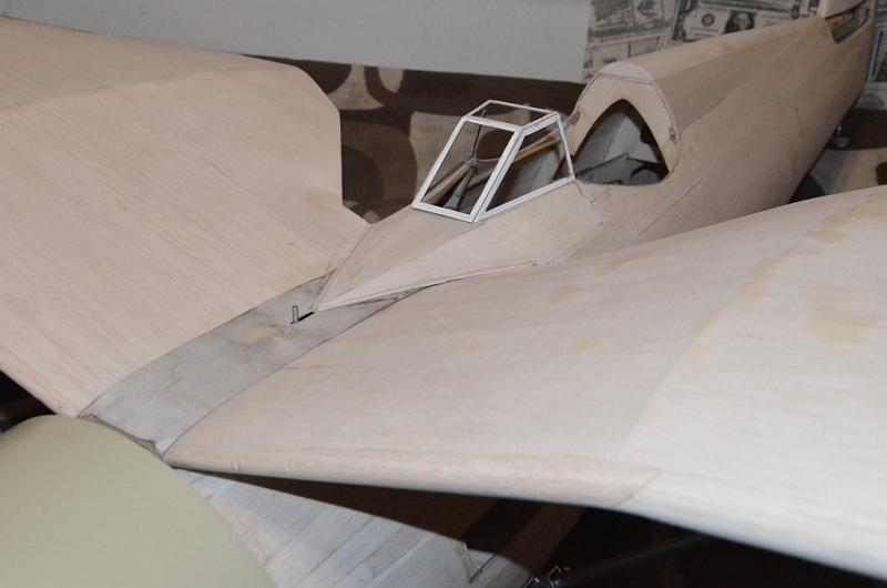

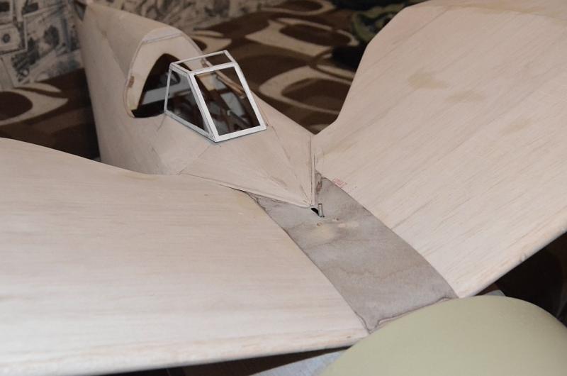

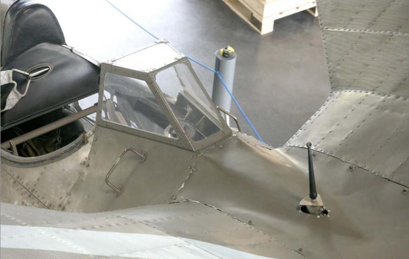

Gość horn3t Opublikowano 10 Grudnia 2015 Opublikowano 10 Grudnia 2015 Ta przeróbka to nie mój pomysł wcześniej zrobił to Henryk, wystarczy popatrzeć na zmiany jakie wprowadził w swoim modelu. Wydaje mi się, że łatwiej to zrobić na etapie składania kadłuba w modelu 2,5 m bo można sobie robić cały centropłat w jednym kawałku i wymodelować owiewkę. Dużo widać na zdjęciach od Henryka. Co do dziury dalej owiewka będzie podobna jak moja nr 2 tyle że niższa i łuki stożka przed wiatrochronem bedą bardziej jak w oryginale czyli do wewnątrz a nie na zewnątrz a do przodu płaski pas sklejki. Jak pisałem już się nie spieszę (może to też, że już projektuje następny model) siedzę przed ta dziurą i się gapię na nią i na zdjęcie oryginału. Jak coś wyjdzie z tego gapienia opublikuje ale cierpliwości

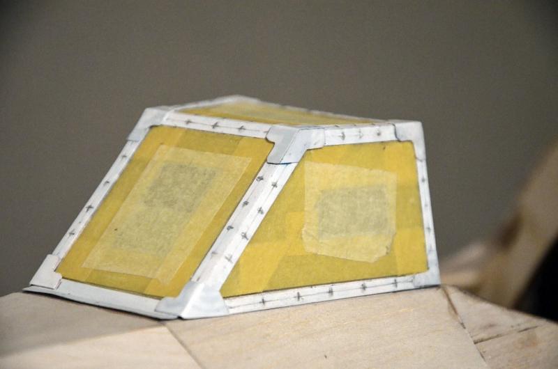

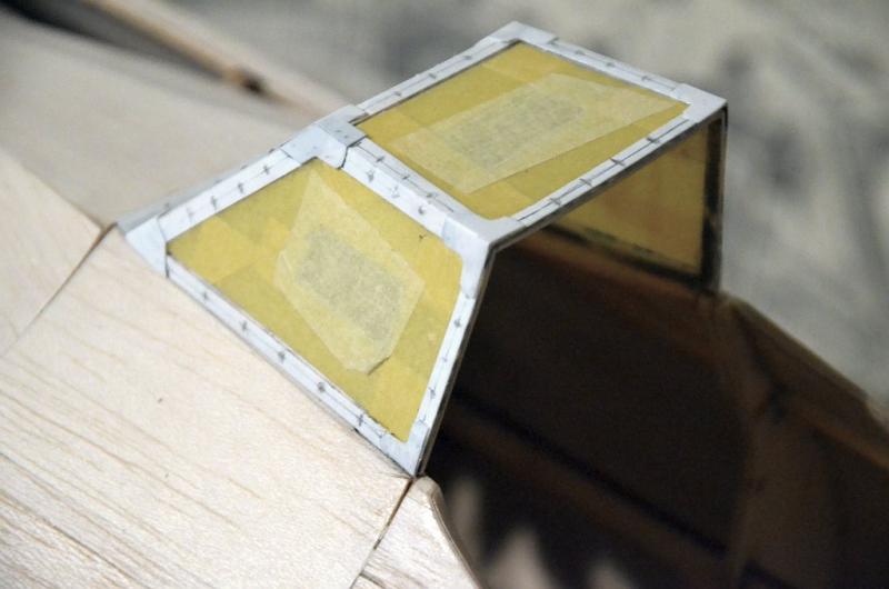

Gość horn3t Opublikowano 11 Grudnia 2015 Opublikowano 11 Grudnia 2015 Zawsze mogło by być lepiej ale tak już zostanie. Wiatrochron będzie zmieniony, jest ciut za długi.

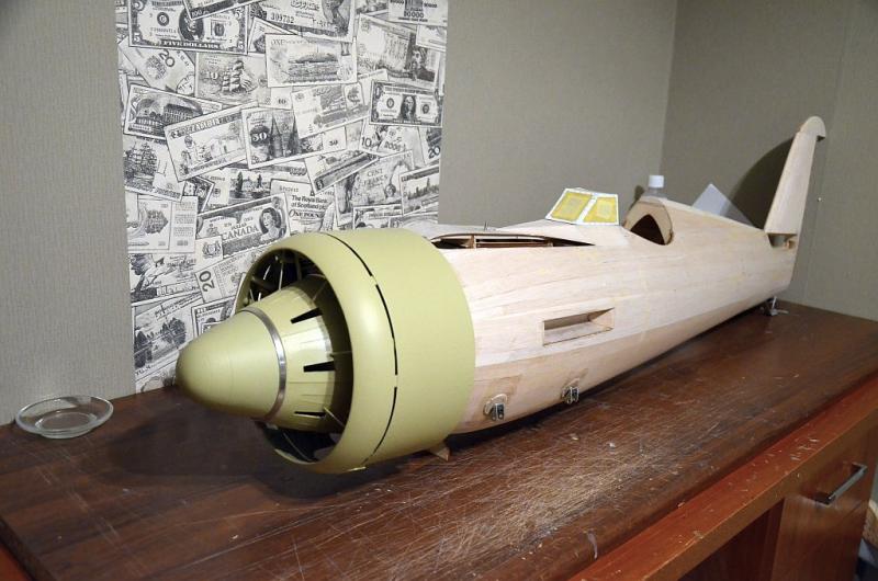

Emhyrion Opublikowano 15 Grudnia 2015 Opublikowano 15 Grudnia 2015 Gdy robiłem P11 z zestawu Suchockiego to też kryłem taką wąską "boazerią". Teraz kryję "panelami", no, przynajmniej gdzie się da, bo mi wceśniej wmawiano, że takie drobne deszczułki tracą na wytrzymałości konstrukcji. Piękna jest ta Twoja atrapa silnika. Wiem, wiem, różni się od oryginału w kilku szczegółach, ale i tak strasznie mi się podoba

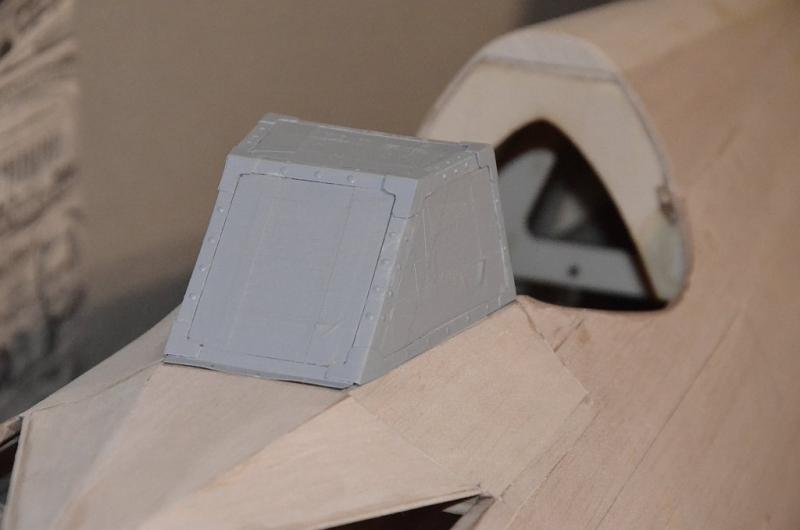

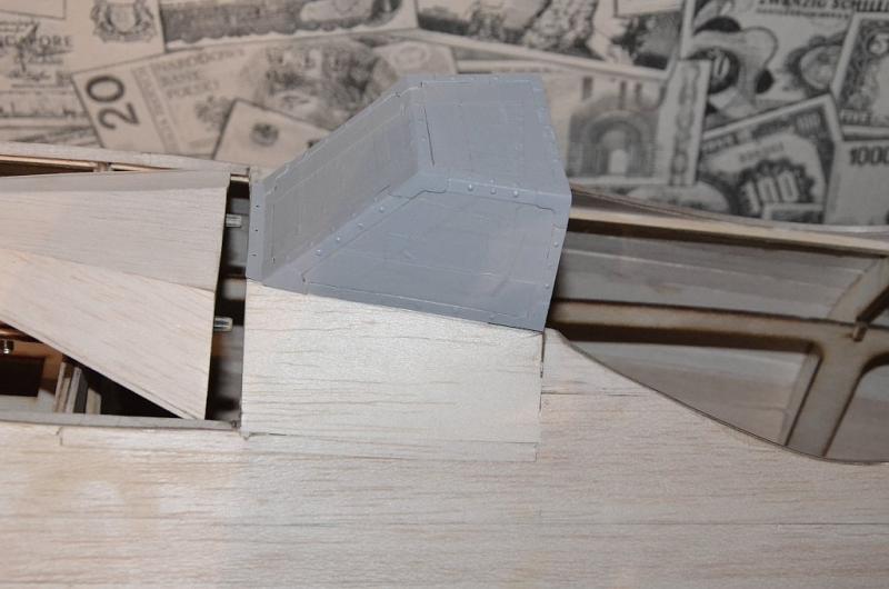

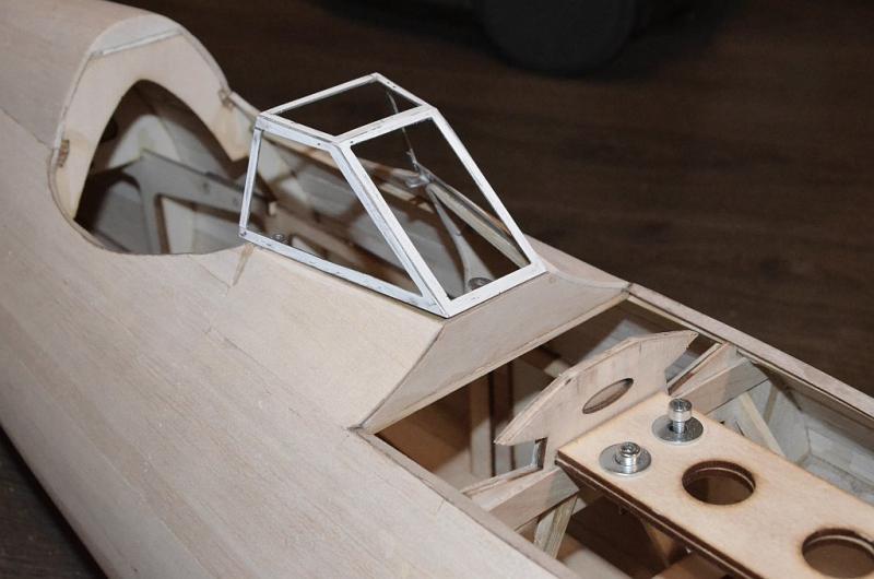

Pit Opublikowano 15 Grudnia 2015 Opublikowano 15 Grudnia 2015 Mógłbyś wstawić fotkę jak to wygląda po zdemontowaniu. Ta nakrywa między skrzydłami i owiewka z oprofilowaniem tworzy jedną całość?

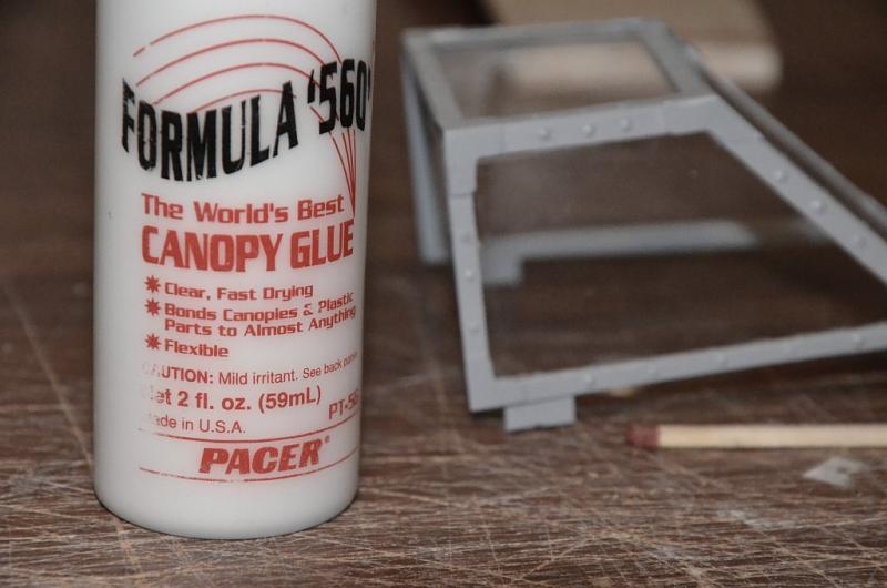

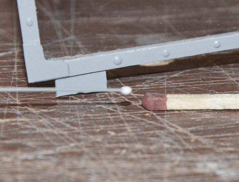

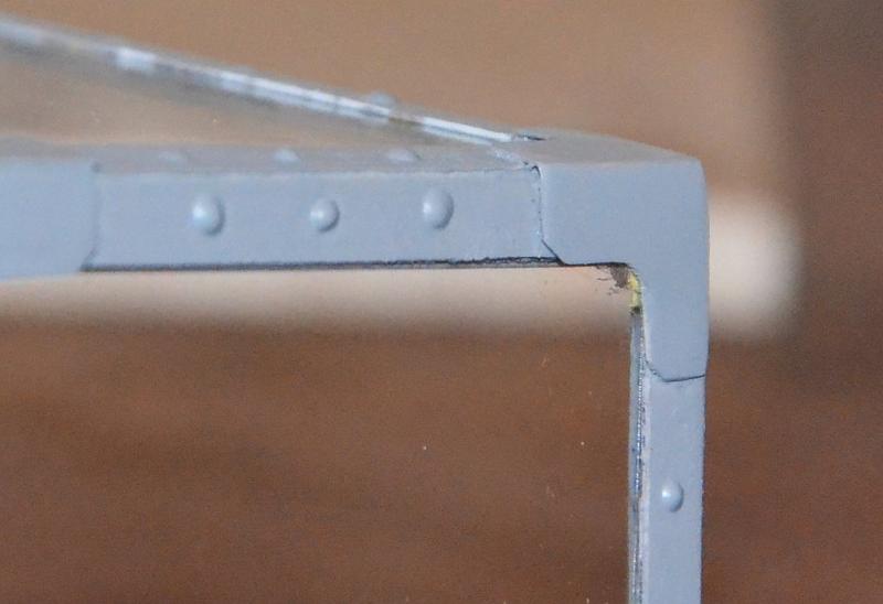

kesto Opublikowano 15 Grudnia 2015 Opublikowano 15 Grudnia 2015 Nity zrobiłeś metodą "plujki" ze strzykawki?
Gość horn3t Opublikowano 15 Grudnia 2015 Opublikowano 15 Grudnia 2015 Moje kropki nazwane hucznie "nitami" są z kleju do klejenia oszklenia do ram w modelach "FORMULA 560" (odkryłem przypadkiem, wikol nie daje takich efektów a nie mam jak nabyć kleju, który polecał Krzysiek ze Słupska) nakładane cienkim patykiem z tworzywa sztucznego. Możliwe, że wyglądają nieudolnie jak by ktoś pluną więc niech będzie to metoda "plujki" Te kropki w oryginale były śrubami, które skręcały całość konstrukcji owiewki. Na zewnątrz, łby tych śrub były mało widoczne prawdopodobnie miały łeb stożkowy wpuszczany do ramy. Nity były na wzmocnieniach w narożnikach ramy. Tych nie robię bo jak dla mnie były by prawie niewidoczne a z lupą nie będę tego modelu oglądał. U mnie jest z tym trochę ściemy dla podniesienia efektu tzw. "skompilowania konstrukcji elementu" ale za to tych 'nitów" jest tyle ile śrub w oryginale 1
