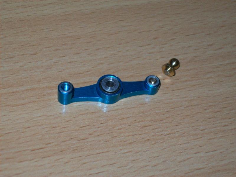

marek24p Opublikowano 22 Grudnia 2015 Opublikowano 22 Grudnia 2015 Witam. Dzisiaj podczas tuningowania mojego modelu niestety zerwała mi się śrubka rozmiar M3. Nowy taki element kosztowałby mnie ok. 50zł + jakieś 30zł za nowe złączki z głowicą kulkową, bo niestety na sztuki nie sprzedają. Oba te elementy czyli śrubka i niebieskie ramię to alu (tak w ogólę to jest to ramię układu kierowniczego do autka tamiya tt-01). http://www.rcmart.com/yeah-racing-aluminum-bearing-steering-tamiya-tt01e-tt01e042bu-p-28006.html?cPath=595_744_1223 W pracy ani w domu nie posiadam gwintownika do M3, nawet nie wiem czy coś tak małego dałoby się rozwiercić. Co możecie poradzić w takiej sytuacji? Czy można to może jakoś skleić? Wygląda to tak:
michal888 Opublikowano 22 Grudnia 2015 Opublikowano 22 Grudnia 2015 Jedną z prostszych, zarazem najbardziej prymitywnych metod jest : wziąć mini szlifierkę i naciąć tarczą cieniutki podłużny rowek na mały śrubokręt płaski i wykręcić pozostałość śrubki , może dojść do delikatnego uszkodzenia elementu.
marek24p Opublikowano 22 Grudnia 2015 Autor Opublikowano 22 Grudnia 2015 obawiam się tylko że może nie pójść tak łatwo bo przed zerwaniem śruby poczułem mocny opór przy wkręcaniu i obawiam się że gwint może już być trefny ale spróbuje jutro coś wykombinować
Paweł Prauss Opublikowano 22 Grudnia 2015 Opublikowano 22 Grudnia 2015 Przewiercić wiertłem 1,5mm i delikatnie wykręcić skrobaczkiem, gwintownik tu zupełnie zbędny. Element wkręcany jest mosiężny nie aluminiowy, opór który czułeś przed jego ukręceniem nie był oporem gwintu tylko oporem samego materiału, gdyż jego czoło przylegało już wtedy do orczyka. Szkoda, że tak daleko mieszkasz bo mógłbym Ci to naprawić w 5 minut. Życzę więcej wyczucia na przyszłość. 1
AMC Opublikowano 22 Grudnia 2015 Opublikowano 22 Grudnia 2015 Jak nie będziesz mógł sobie poradzić i nie jest to pilne "na przedwczoraj", to podeślij - tak jak podał Kol. Paweł, to nie jest bardzo trudna sprawa - zrobię Ci to bez kosztów. Jakby co, to na PW. Ja też pourywałem swoją normę poznawczą, zanim przyszło wyczucie .
PK999 Opublikowano 22 Grudnia 2015 Opublikowano 22 Grudnia 2015 Ehhh chłopacy. Nie wyręczajcie tak Marka, to niezdrowo. Jeszcze się załamie, bo sam nie umie sobie poradzić. Sprawa do zrobienia, ale wysyłać do kolegów nie radzę. Lepiej naumieć się samemu a przy okazji dozbroić narzędziownię. Rozumiem, że to nowe elementy i uszkodzenie powstało przy dokręcaniu? Jeśli doszedłeś do kołnierza i po prostu przeciągnąłeś to nie ma problemu - gwint jest luźno. Z uwagi na materiały tych detali możnaby nawet pobielić cyną i dolutować kawałek miedziaka po czym wykręcić. Byle na ciepło, bo jak kalafonia stanie w gwincie to amen Sytuacja jest gorsza jeśli wkręcałeś na siłę i krzywo. Wtedy wiercenie i dłubanie jak najbardziej, ale z gwintu może mało zostać. Potrzebujesz też nowego sworznia, może robią m4?

japim Opublikowano 23 Grudnia 2015 Opublikowano 23 Grudnia 2015 Przewiercić wiertłem 1,5mm i delikatnie wykręcić skrobaczkiem, gwintownik tu zupełnie zbędny. Element wkręcany jest mosiężny nie aluminiowy, opór który czułeś przed jego ukręceniem nie był oporem gwintu tylko oporem samego materiału, gdyż jego czoło przylegało już wtedy do orczyka. Szkoda, że tak daleko mieszkasz bo mógłbym Ci to naprawić w 5 minut. Życzę więcej wyczucia na przyszłość. Pawle - zerwanie nie nastapilo na skutek tego co opisujesz. Jak widzisz pod lbem zostalo troche gwintu a z aluminiowej czesci wystaje troche gwintu - czyli jeszcze daleko bylo do kontaktu. Pozostaje rozwiercic, napierw 1.5mm - to co zostanie powinno dac sie usunac jakims narzedziem (delikatnie wbic i wykrecac - moze byc plaski srubokret, pilnik iglak, klucz imbusowy - cos co ma jakas ceche, ktora umozliwi wykrecanie)
Paweł Prauss Opublikowano 23 Grudnia 2015 Opublikowano 23 Grudnia 2015 Tak mi się coś wydaje, że zerwany wkręt jest z drugiej strony orczyka, a to co widzimy na zdjęciu wystaje "od spodu"...nie mam innego pomysłu na powód ukręcenia, otwór nie wygląda na ślepy, gwint wewnątrz też nie był chyba uszkodzony...
marek24p Opublikowano 23 Grudnia 2015 Autor Opublikowano 23 Grudnia 2015 Ukręcenie nastąpiło od góry tak jak widać, łepek jeszcze nie oparł sie o podstawe. Srubka od początku wkręcała sie jakby ciężej niż przy drugim elemęcie i taczej szła prosto. Pamiętam że wcześniejsze śrubki jakie tam montowałem wczesniej też ciężej szły ale szły. Dzieki wielkie za checi pomocy, bo już po zawodach. Mechanik w pracy próboeał sie wwiercić od drugiej strony ale wiertło zeszło w połowie śrubki i przewiercił sie pod ukosem także jedyne co teraz zrobiłem to zeszlifowałem łepek na płasko i przykleiłem jakimś mocnym loctitem ale raczej nie wierzę żeby to wytrzymało siły dzialajace w ukladzie kierowniczym. Poprostu nie wycofałem sie w odpowiednim momencie
mike217 Opublikowano 23 Grudnia 2015 Opublikowano 23 Grudnia 2015 Zawsze można przerobić to jeszcze na inny gwint. Pokaż co z tego zostało, gdzie wylazło "mechanikowi" to wiertło?

marek24p Opublikowano 23 Grudnia 2015 Autor Opublikowano 23 Grudnia 2015 Zostawiłem dzieło "mechanika" w robocie jutro przyniosę to może wrzucę fotkę ale raczej na inny gwint już nie da rady zresztą te śrubki z kulką są tylko M3 dostępne, ale trudno. Najprawdopodobniej skończy się kupnem nowych całych elementów, bo chyba znalazłem okazję. Tak w ogóle to dzięki jeszcze raz za chęci pomocy. Mimo że to forum bardziej dla lotników to szczerze mówiąc więcej i szybciej u was można znaleźć pomoc niż na podobnym bardzo znanym o tematyce czysto RC auto:) pozdrawiam i życzę Wesołych Świąt
mike217 Opublikowano 23 Grudnia 2015 Opublikowano 23 Grudnia 2015 Pokaż fotkę zanim kupisz nowe. Można tuleje wstawić z gwintem jaki chcesz jeśli jeszcze miejsce zostało.
AMC Opublikowano 23 Grudnia 2015 Opublikowano 23 Grudnia 2015 Romciu, to na uszach to żeby nie słuchać jęków ofiary? Myślisz, że trafisz na takiego z gotówką? Marek, nie odpuszczaj! Powiedz temu mechaniorowi, że gumowe wiertła to dla korników niech zachowa... Ten element da się naprawić, nie będzie ustępował nowemu (mike217 licence). Będzie M3. Choćby dla zasady "w poprzek Chińczykom" .
