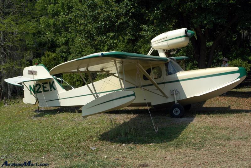

Od dłuższego czasu oglądam zebrane z internetu zdjęcia modelu, szukając wersji malowania.
Zdecydowałem się na takie:
Czy ktoś ma zdjęcie tej konfiguracji malowania z widocznymi oznaczeniami ?
ms
Dzięki za zdjęcia i link, przeglądnąłem te materiały i nigdzie nie znalazłem zdjęcia z góry.  Przyjmuję zatem zgodnie z sugestią, że oznaczenie znajduje się tylko na ogonie.
Na podstawie tych zdjęć, zrewidowałem również swoje wyobrażenie o kolorze. Pierwotnie myślałem, że to stary-biały czyli kość słoniowa a teraz bardziej skłaniam się w kierunku kawy z mlekiem. W tym lekko beżowym odcieniu wraz z zielonymi dodatkami model jeszcze bardziej mi się podoba.

miałem na myśli taką różnicę kolorów jak pomiędzy RAL 9001 a RAL 1013 lub jeszcze lepiej RAL1015 (light ivory) i właśnie ten ostatni kolor najbardziej mi pasuje. Jest znacznie bardziej świetlisty niż ten pokazany powyżej szarobury oracover cream .
To coś jak napisał Wojtek ...... bardzo dużo mleka do kawy ale jeszcze w tym nutka czekolady ;)
ms
Ops....
Myślałem, że szukasz koloru, lub czegoś na wzór, ale jeśli posługujesz się paletą RALowską, no to się qrde niepotrzebnie wciąłem.... przepraszam :)
Faktem jest, że kombinujesz dobrze, bo na tyle, na ile da się ze zdjęć ocenić, ten Kingfisher był pomalowany błyszczącym lakierem RAL1015.
Kingfisher/Oracower Cream/RAL 1015
Dałem do porównania Oracovera, bo ma on kolor RAL 1015 (albo jest bardzo do niego zbliżony), a jest błyszczący i jak widać na porównaniu - światło "siada" na nim tak samo, jak na dziobie samolotu.
Ral jako wzornik koloru jest najwygodniejszy bo lakier zamawiam chemoutwardzalny samochodowy i jest mieszany na miejscu, zgodnie z RAL.
Zarówno skrzydło jak i kadłub będą lakierowane pistoletem, zmówię 200ml w wersji błyszczącej i zobaczymy jak to wyjdzie na modelu.
Matowy zawsze wychodzi nieco ciemniej niż na wzorniku a połysk jest jaśniejszy z uwagi na refleksy.
Ciekawe dlaczego w oryginale jest taka różnica na dziobie tj. od góry i z boku, wygląda to jak dwa różne kolory. Może oryginał szykowany do sprzedania miał część dziobową odświeżoną (przemalowaną) powyżej zielonego paska a boki zostały lekko wyjałowione od słońca.

Ten kolor to  oświetlenie i refleksy  bardzo "robią" (jak każdy jasny, błyszczący).
Spójrz na to zdjęcie, gdzie światło pada na ozdobny pasek:
Tu wygląda na to, że jest równo.

 Nie wiedziałem jak zapewnić równą szerokość paska na całej długości.
Tylko, że na zdjęciach ten zielony pasek zwęża się ku ogonowi.
Tak zwęża się ku ogonowi i z pełną świadomością z tego zwężania zrezygnowałem. Bez wydrukowanego i klejonego szablonu ciężko byłoby go wykonać równo i symetrycznie. Mając do wyboru dwa różne paski po dwóch stronach kadłuba wybrałem mniejsze zło.
