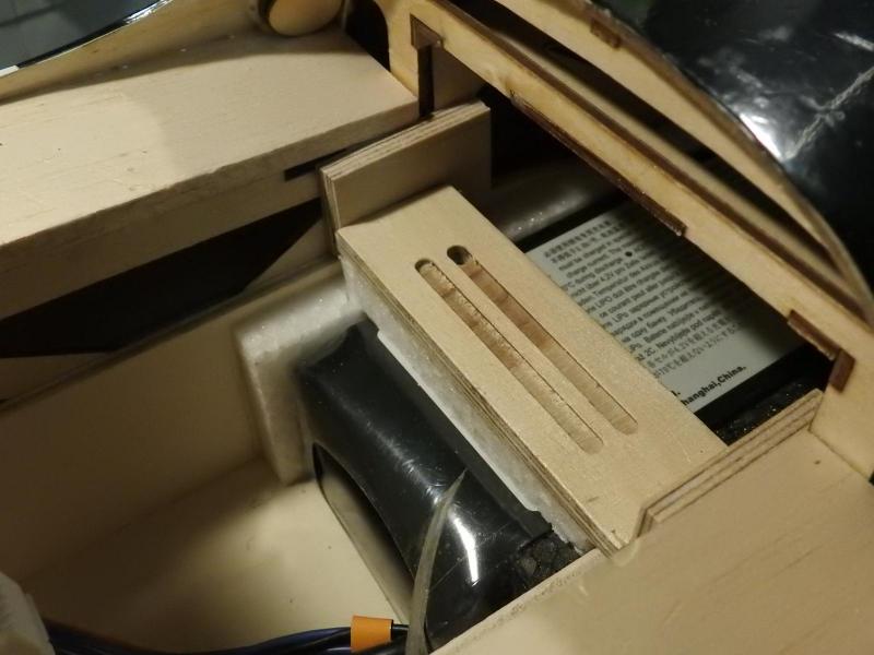

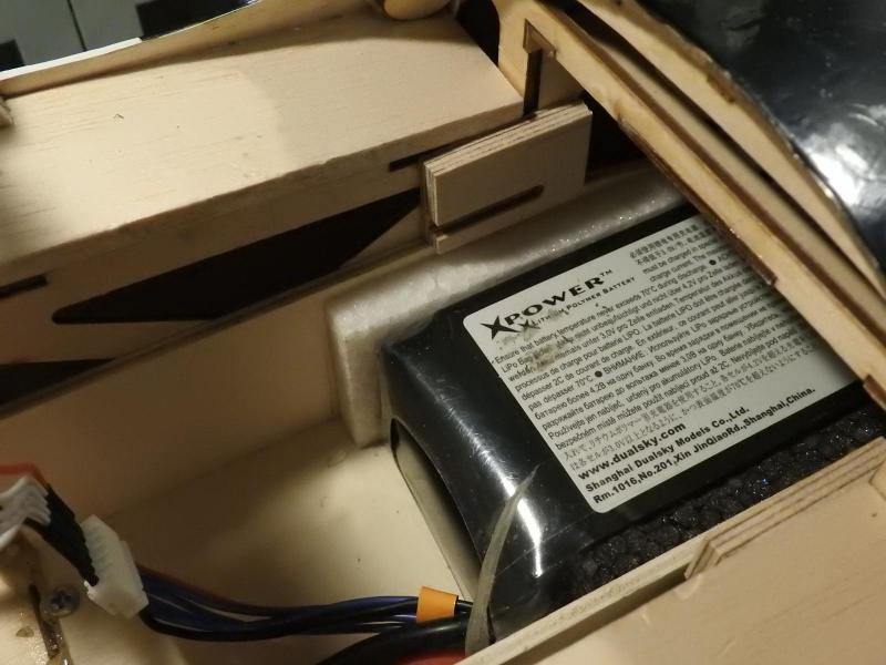

TeBe Opublikowano 15 Lutego 2017 Autor Opublikowano 15 Lutego 2017 Mocowanie pakietu. Wygląda badziewnie, ale spełnia swoją rolę. Potrząsałem modelem w pionie :-)
Pioterek Opublikowano 15 Lutego 2017 Opublikowano 15 Lutego 2017 Myślę że, oprócz mocowania pakietu, które nie musi być całkowicie bez-luzowe (w końcu to nie model 3D) równie ważny jest dostęp powietrza odprowadzającego nadmiar ciepła z pakietu. Inaczej pakiet szybko się wykończy.
TeBe Opublikowano 15 Lutego 2017 Autor Opublikowano 15 Lutego 2017 Na zdjęciu nie widać, ale są otwory po bokach i na dole. Góra jest odkryta prawie w całości.

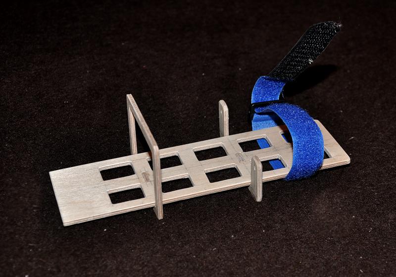

Pioterek Opublikowano 15 Lutego 2017 Opublikowano 15 Lutego 2017 W ostatnim modelu ze względu właśnie na chłodzenie pakietu zrobiłem takie łoże ażurowe, wszystkie ścianki prawie otwarte i nawiew powietrza od dołu pakietu:
