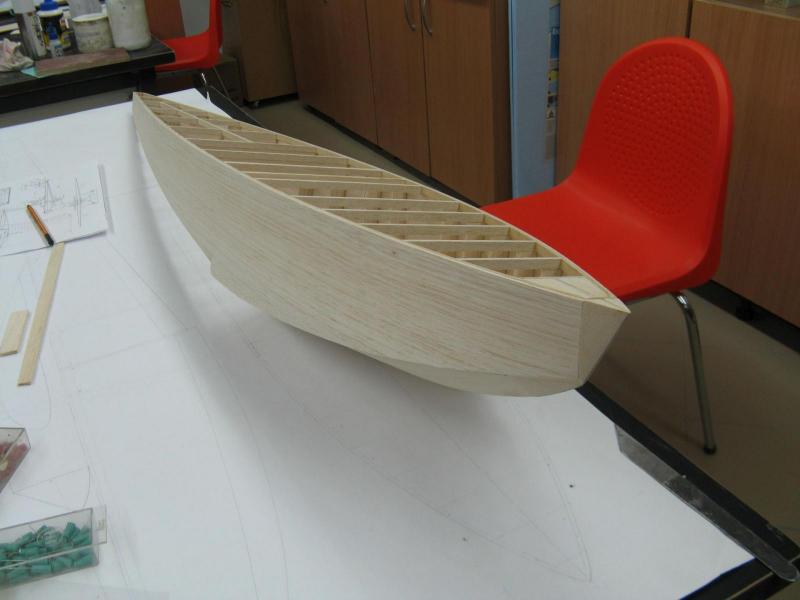

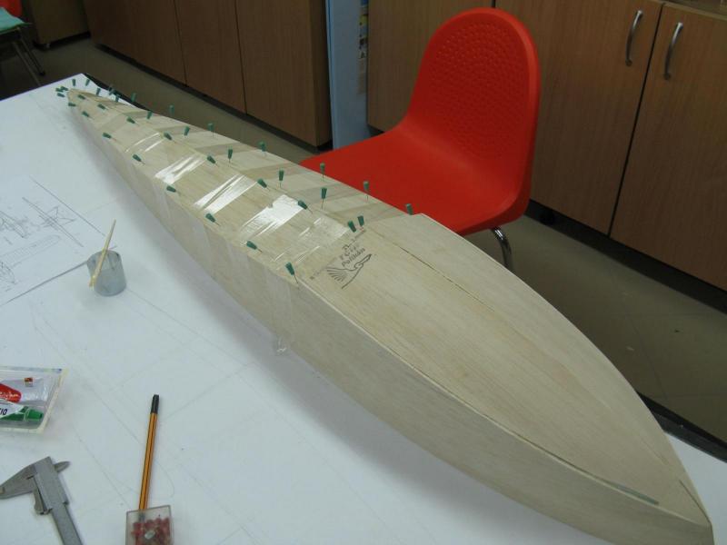

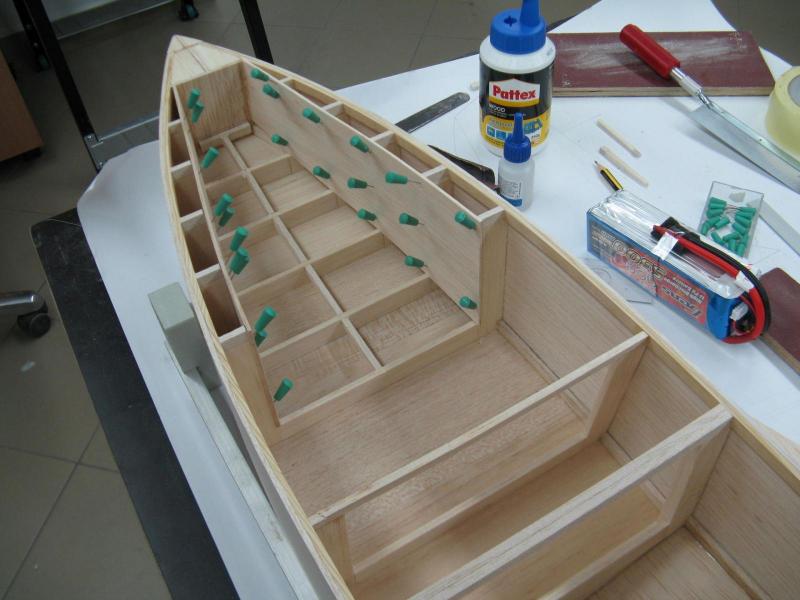

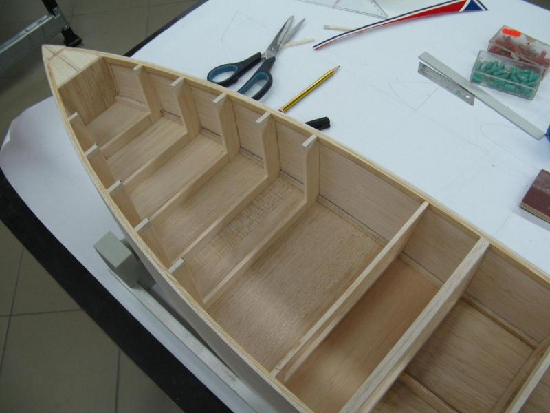

herkristo Opublikowano 11 Marca 2016 Opublikowano 11 Marca 2016 Ciekawa i jak dla mnie nowatorska budowa podwójnego dna pływaka. Z pewnością takie rozwiązanie usztywni konstrukcję ,a oprócz tego powstaną komory wypornościowe. Jednocześnie rozmieszczenie dolnych żeber nasuwa pytanie- dlaczego nierówne odstępy? Stoły są super. Wiem że w Ełku fabryka sklejek produkuje laminowaną sklejkę( stosuje się ją na podłogi do przyczep) - myślałem,że blaty stołów są właśnie z tej sklejki.
Bartek Piękoś Opublikowano 11 Marca 2016 Opublikowano 11 Marca 2016 Kawał porządnego mebla, tak na pierwszy rzut oka. Pewnie na drugi też. No i to dojście z każdej strony... Eechch...
rafał .k Opublikowano 13 Marca 2016 Opublikowano 13 Marca 2016 Po takiej serii igieł pacjent będzie latał jak skowronek 1
pacek Opublikowano 14 Marca 2016 Opublikowano 14 Marca 2016 ławki dla galerników, będą na drugim pokładzie

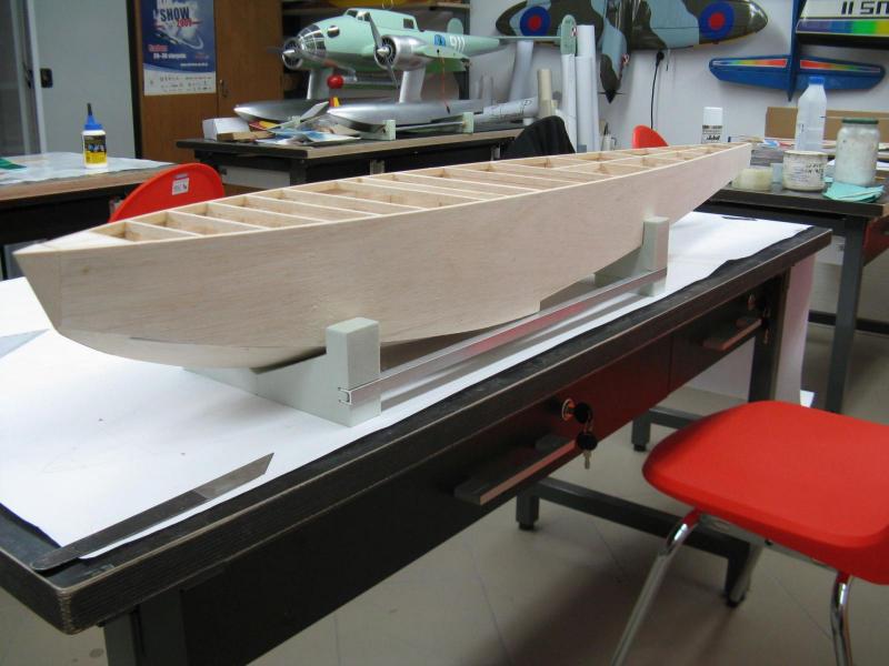

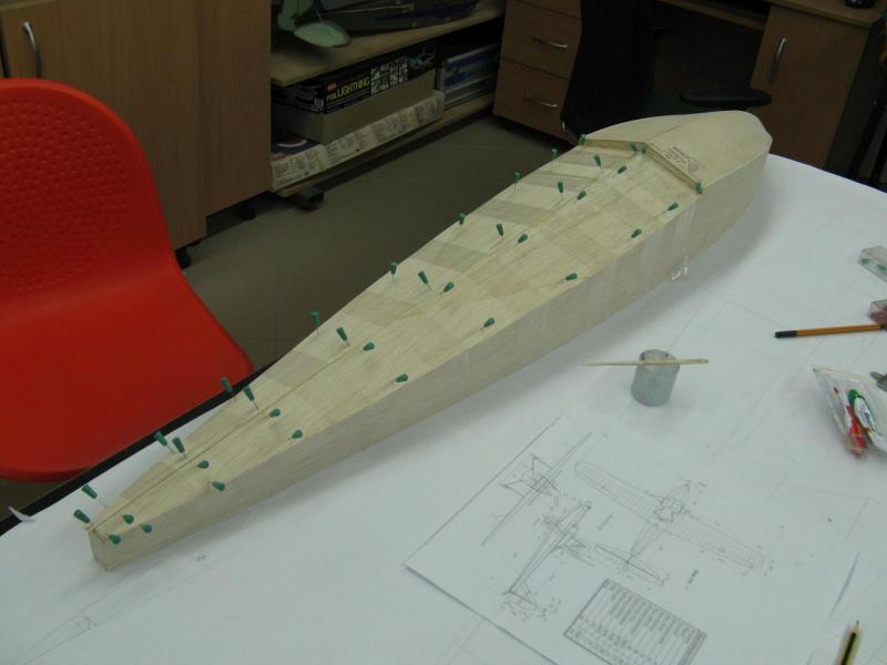

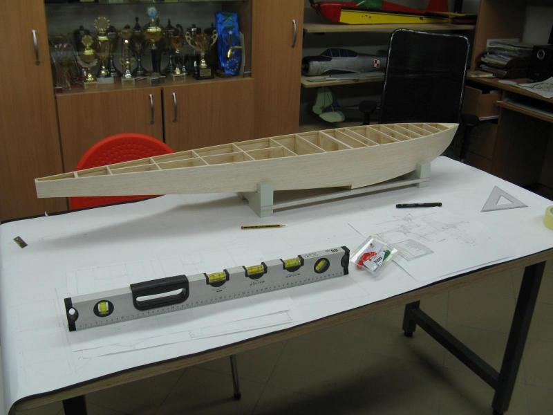

kesto Opublikowano 15 Marca 2016 Autor Opublikowano 15 Marca 2016 Wioseł co prawda jeszcze nie wystrugałem, ale podstawkę pod łódkę zrobiłem 1

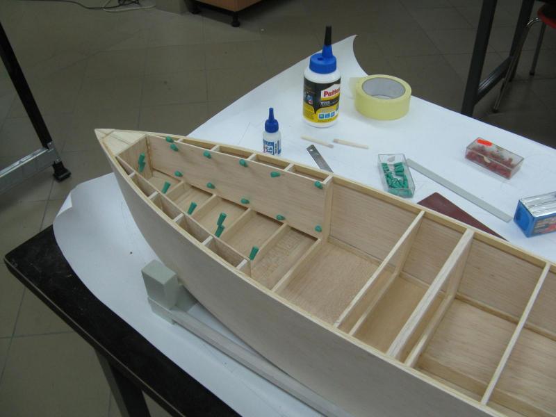

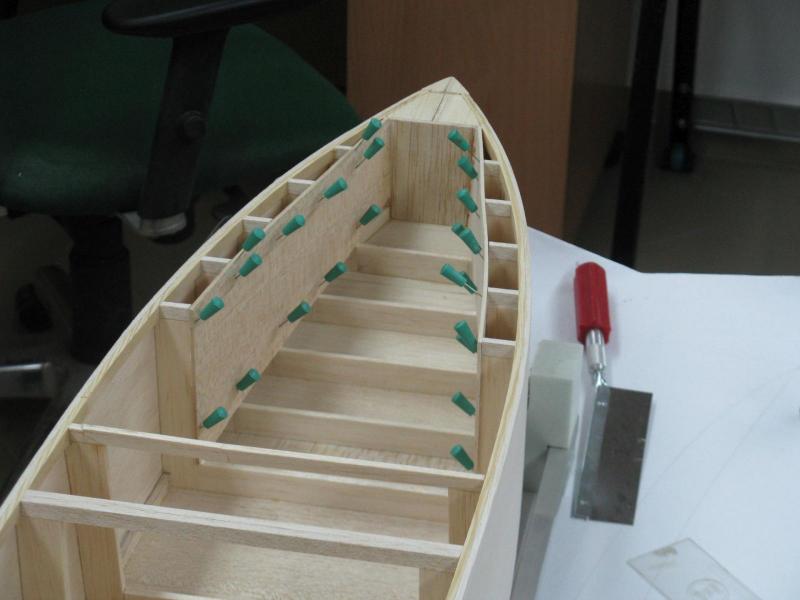

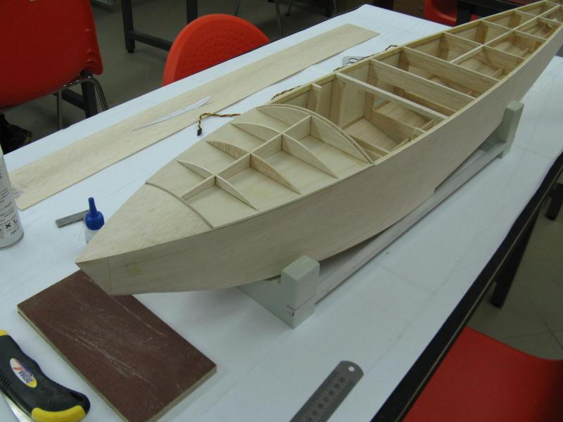

kesto Opublikowano 16 Marca 2016 Autor Opublikowano 16 Marca 2016 W części przedniej będzie całe wyposażenie, więc trzeba zrobić miejsce na nie. 1

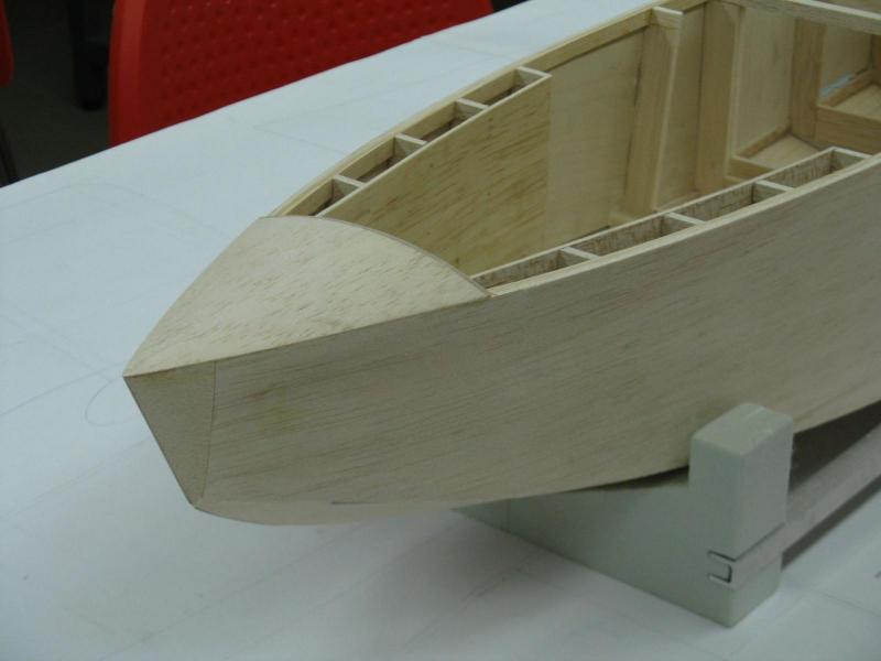

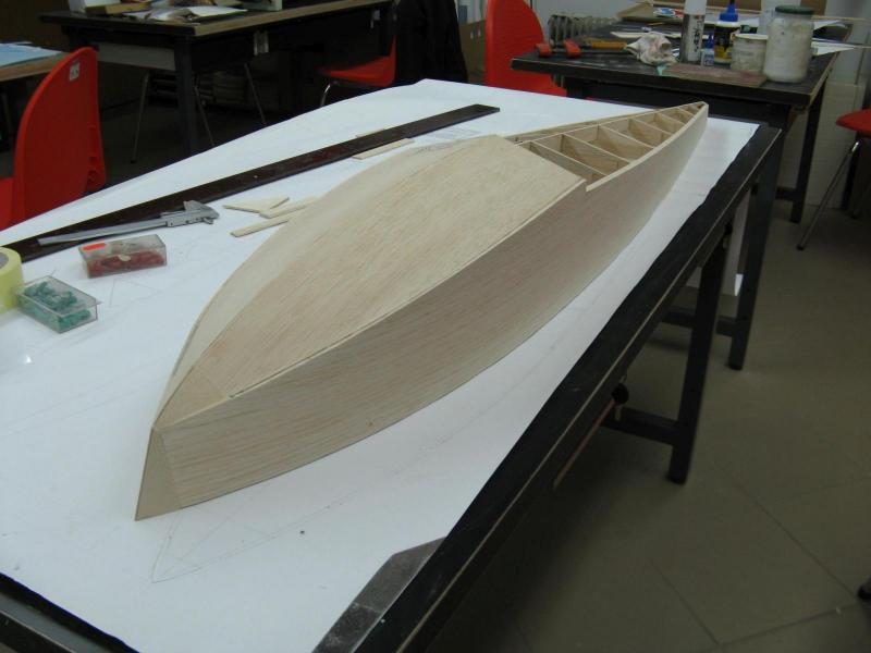

jetfan Opublikowano 20 Marca 2016 Opublikowano 20 Marca 2016 Kurczę, to naprawdę wygląda jak kadłub łódki lub niszczyciela bardzo ładnie to robisz, jak zwykle zresztą.

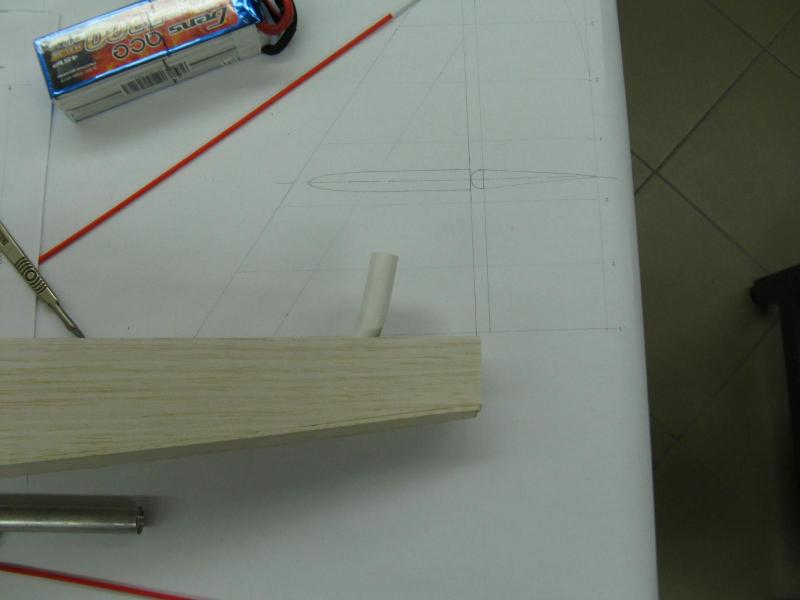

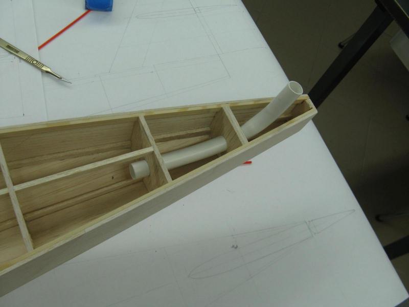

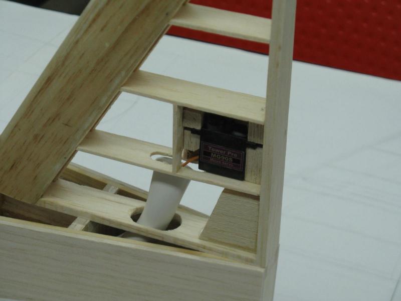

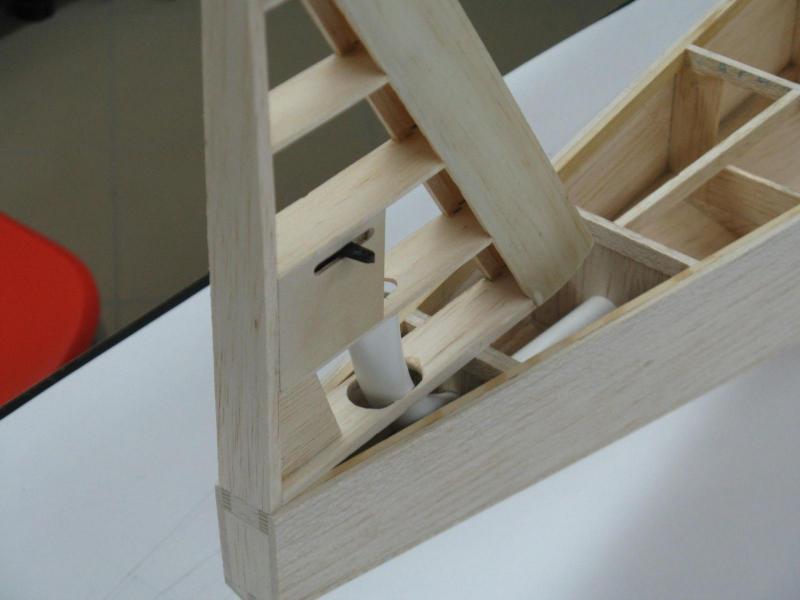

kesto Opublikowano 21 Marca 2016 Autor Opublikowano 21 Marca 2016 Kurczę, to naprawdę wygląda jak kadłub łódki lub niszczyciela Wszyscy mają takie skojarzenia, ja sam zresztą też . Rozważałem kilka opcji napędu steru wysokości i wybrałem napęd serwem umieszczonym w stateczniku pionowym w pobliżu SW. Aby poprowadzić kabel i przedłużacz, wkleiłem rurkę prowadzącą z PCV, którą sobie zagiąłem pod kątem.

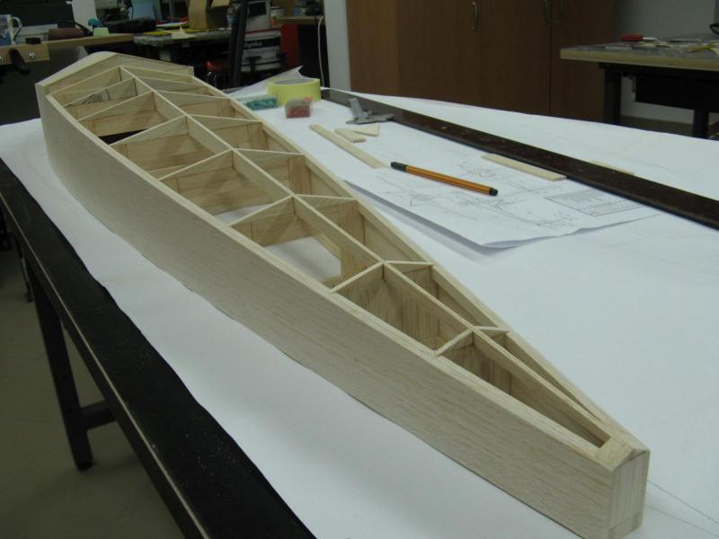

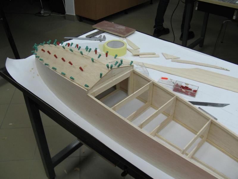

kesto Opublikowano 14 Czerwca 2016 Autor Opublikowano 14 Czerwca 2016 Oprofilowanie przodu kadłuba i zamocowanie serwa w stateczniku pionowym.

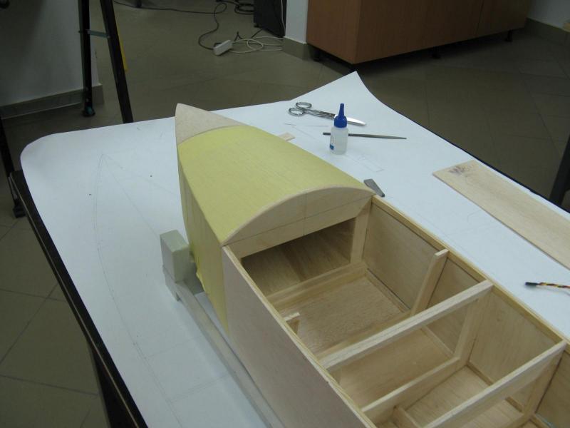

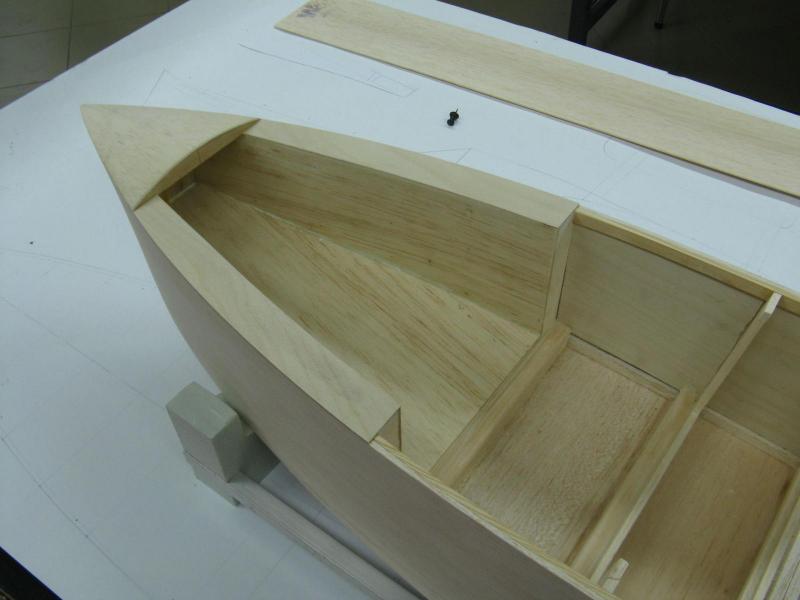

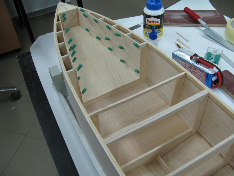

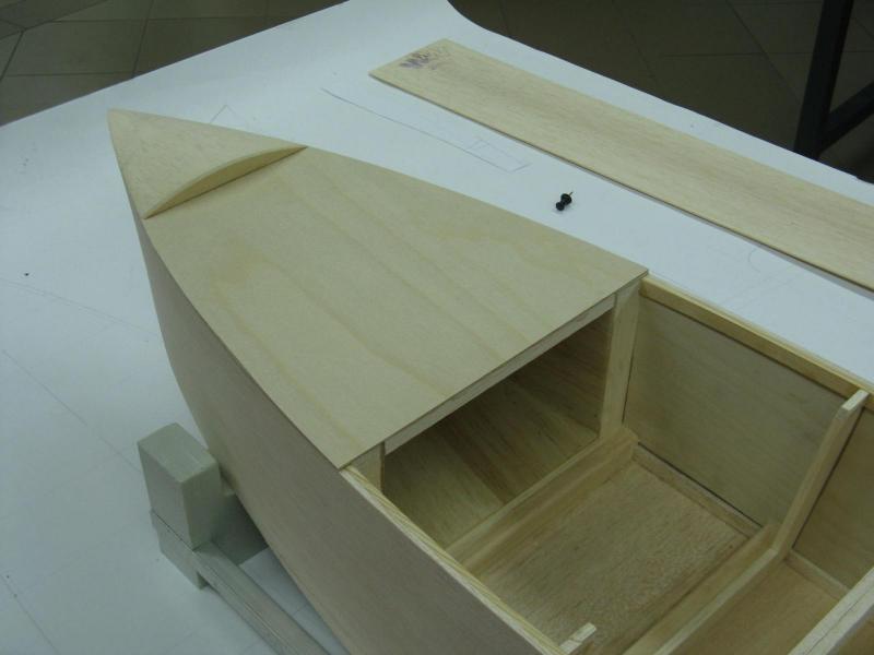

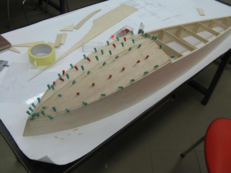

kesto Opublikowano 15 Czerwca 2016 Autor Opublikowano 15 Czerwca 2016 Klapkę z przodu podnoszoną w celu dostępu do akumulatora zrobiłem ze sklejki 1mm (podstawa) i żeberek balsowych 2mm. Na to pokrycie z twardej balsy 2mm.

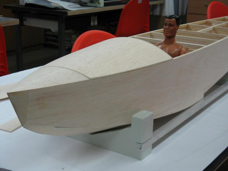

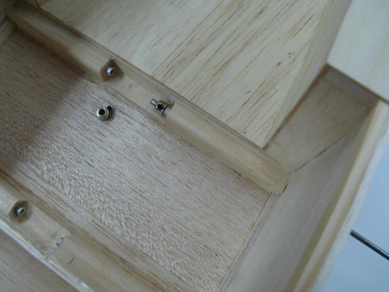

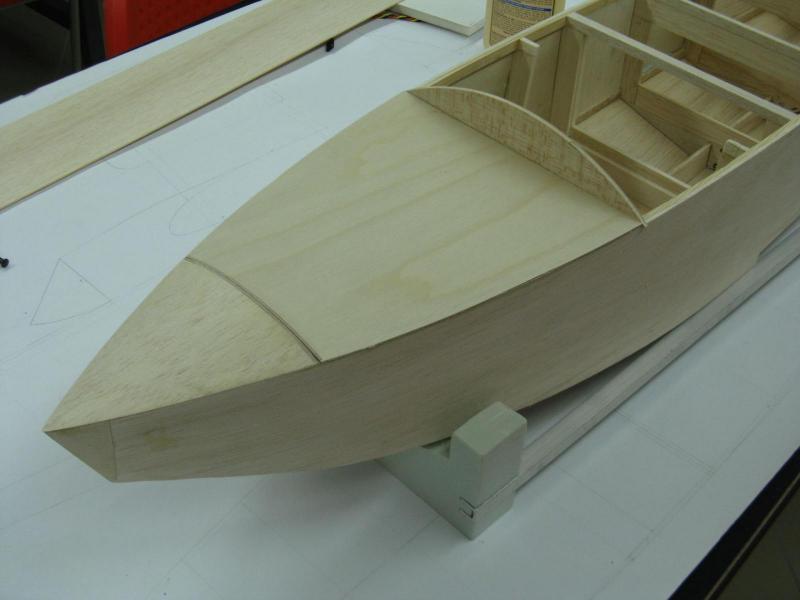

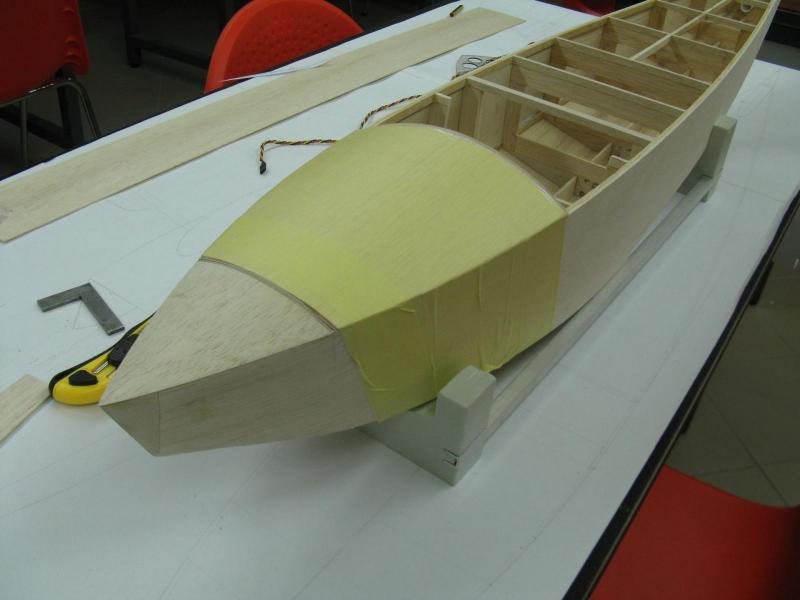

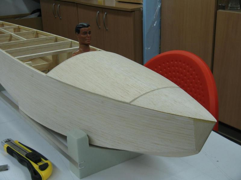

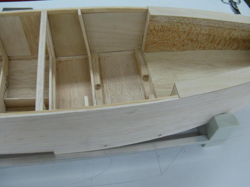

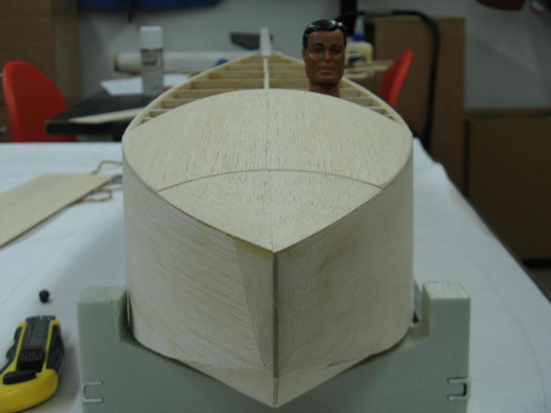

kesto Opublikowano 16 Czerwca 2016 Autor Opublikowano 16 Czerwca 2016 Oszlifowałem nos i przymierzyłem "pilota". PZL-12 miał zamontowane do oblotu podwozie, więc postanowiłem zrobić podobnie. W kadłub wkleiłem klocki lipowe, w które wkleiłem rurki aluminiowe o wewnętrznej średnicy 3mm. W te rurki będzie wsuwane podwozie z drutu 3mm i blokowane przed wypadnięciem pierścieniami stalowymi takimi jak do mocowania kółek. Mam nadzieję, że zda to egzamin. 1
dyra63 Opublikowano 16 Czerwca 2016 Opublikowano 16 Czerwca 2016 Jakiś przyciemniony ten pilot-chyba pierwszy emigrant

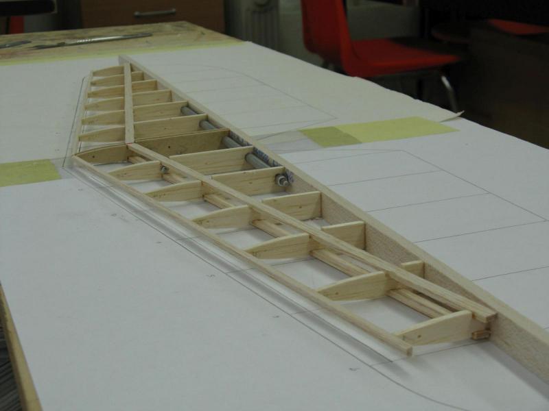

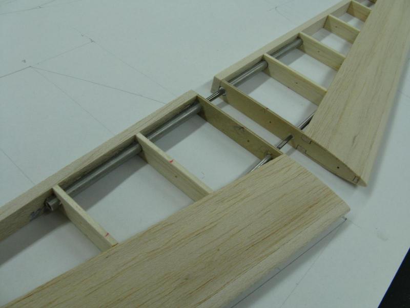

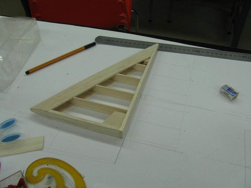

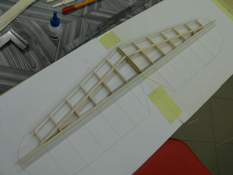

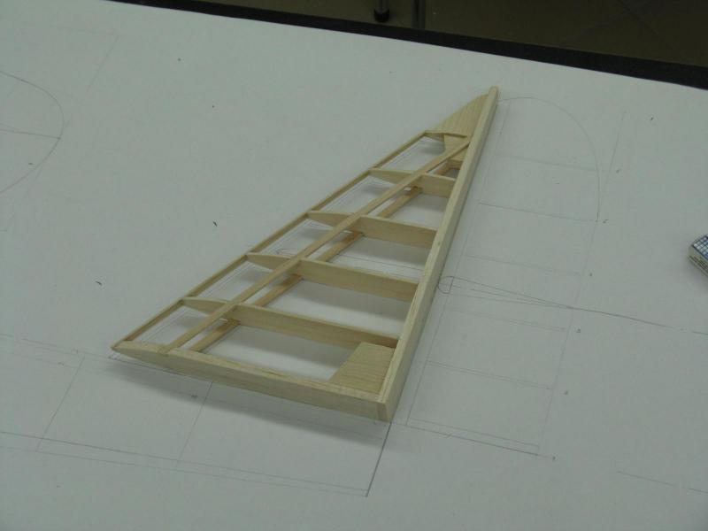

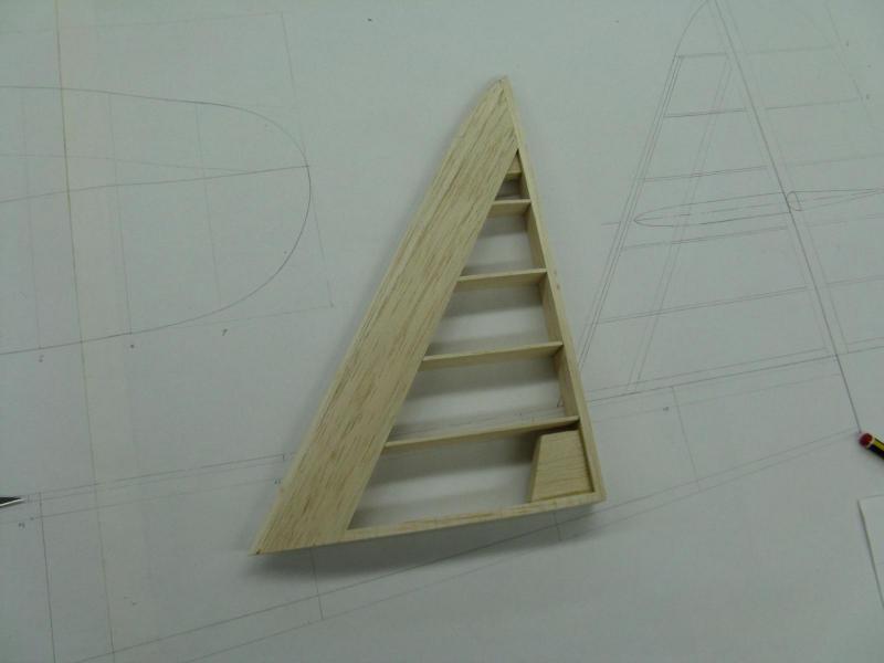

kesto Opublikowano 21 Czerwca 2016 Autor Opublikowano 21 Czerwca 2016 Statecznik poziomy jest całobalsowy. Natarcie i spływ - balsa 5mm, dźwigary 2X5.

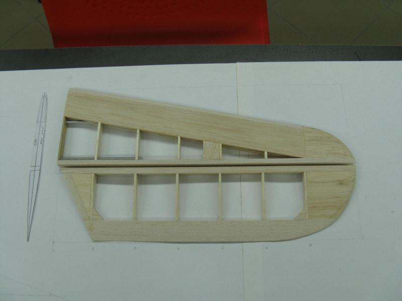

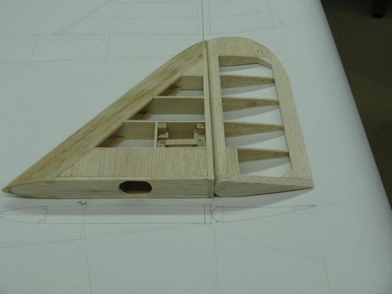

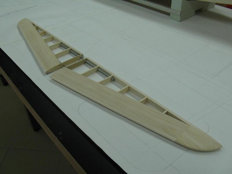

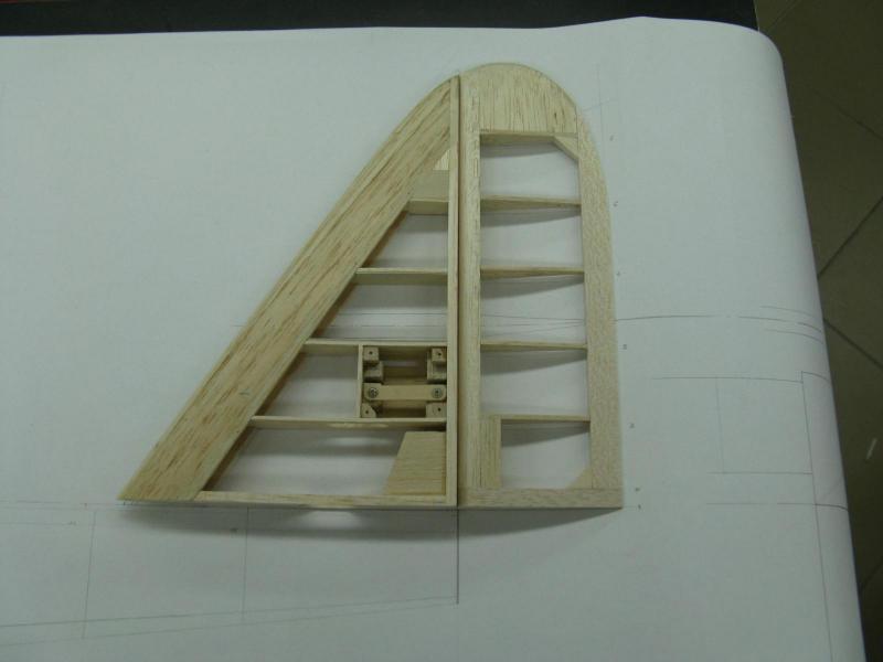

kesto Opublikowano 24 Czerwca 2016 Autor Opublikowano 24 Czerwca 2016 Wykonałem ster kierunku i wzmocniłem dół statecznika pionowego. 1
