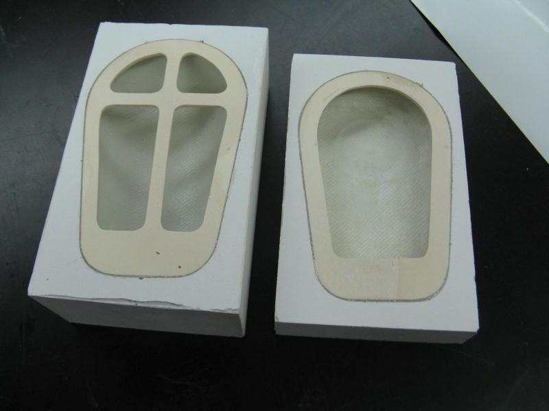

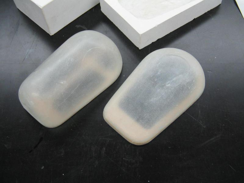

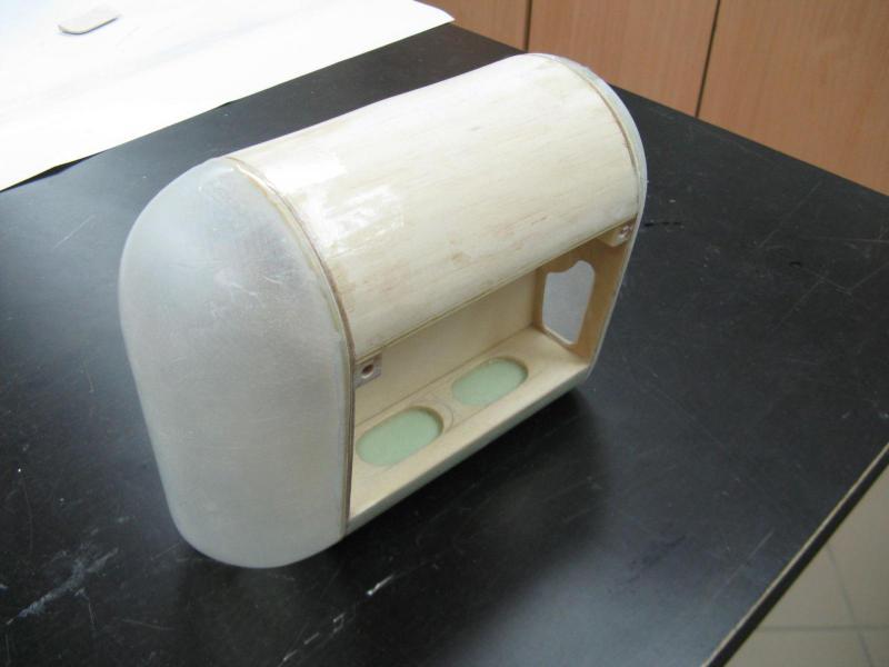

kesto Opublikowano 20 Września 2017 Autor Opublikowano 20 Września 2017 Elementy laminatowe z form gipsowych.
Wenar Opublikowano 20 Września 2017 Opublikowano 20 Września 2017 jakiego gipsu użyłeś tego? normalnego co można w każdym budowlanym kupić czy tego bardziej profesjonalnego z domieszką sylikonu? gotowy odlew zabezpieczyłeś wax'em przed laminowaniem? czy użyłeś jakiegoś domowego środka?
kesto Opublikowano 20 Września 2017 Autor Opublikowano 20 Września 2017 To jest gips ceramiczny, lepszy od zwykłego budowlanego. Formę przed założeniem laminatu trzykrotnie pokryłem woskiem Honeywax.

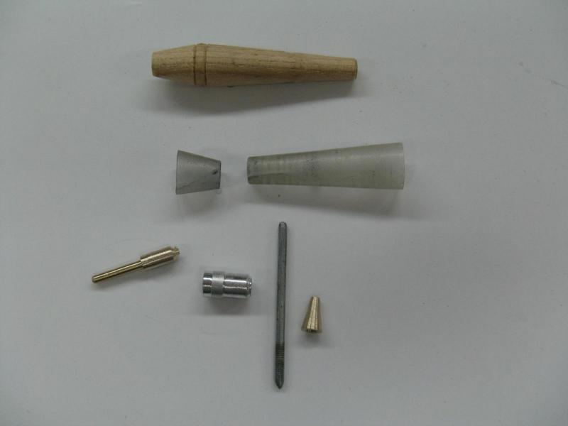

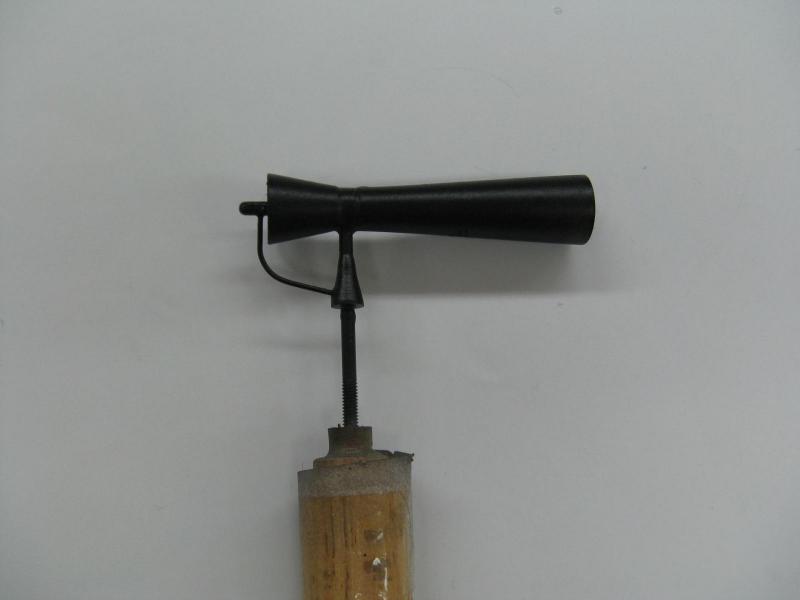

kesto Opublikowano 21 Września 2017 Autor Opublikowano 21 Września 2017 W międzyczasie zrobiłem rurkę Pitota.

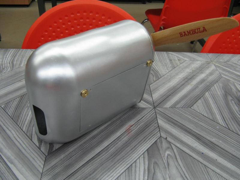

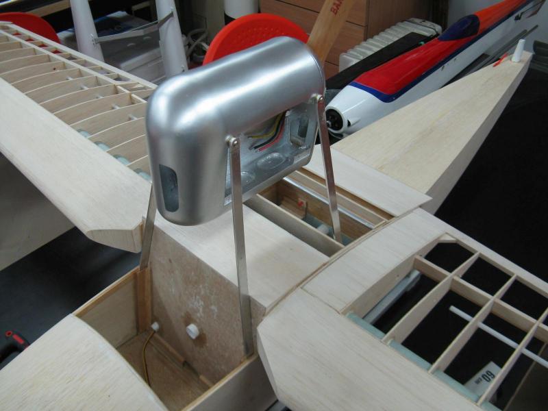

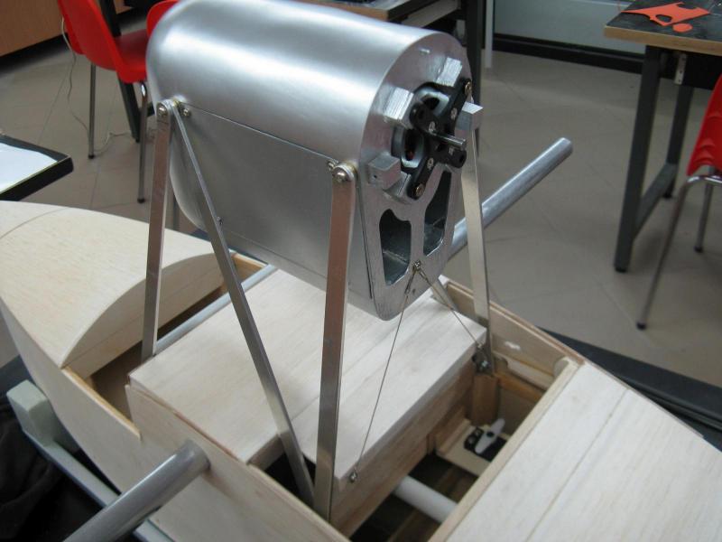

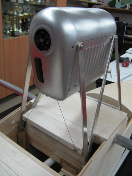

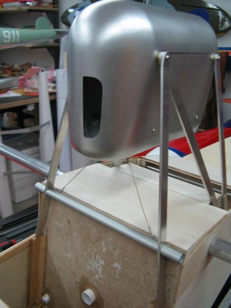

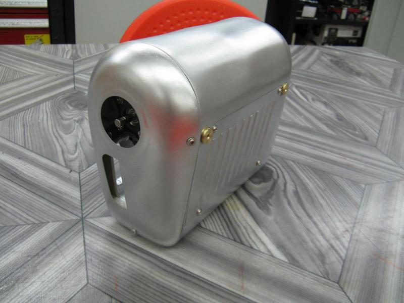

kesto Opublikowano 5 Października 2017 Autor Opublikowano 5 Października 2017 Nie wiem jak inż. Puławski chciał obudować silnik, ale ja zrobiłem to tak. 2
Andrzej Klos Opublikowano 5 Października 2017 Opublikowano 5 Października 2017 Nie sadze aby zrobil to lepiej! ????

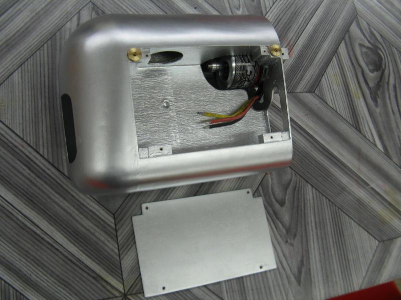

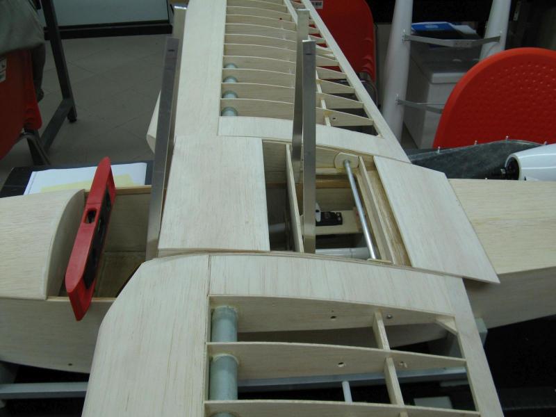

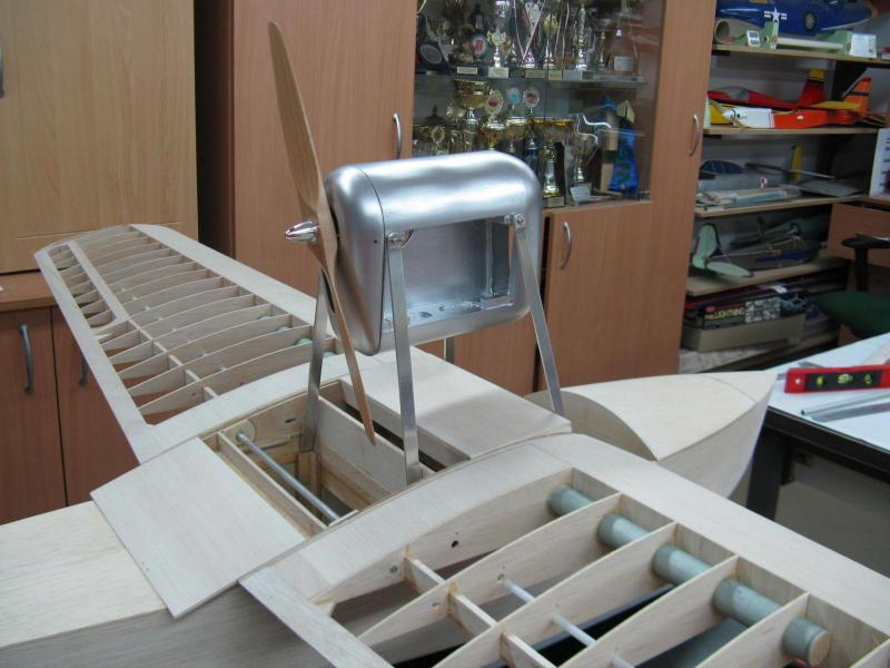

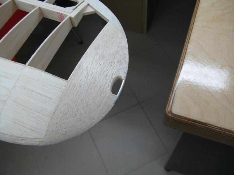

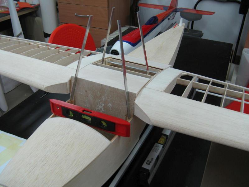

kesto Opublikowano 10 Października 2017 Autor Opublikowano 10 Października 2017 Wyciąłem rączki na końcach skrzydeł i zaczynam walkę z zamocowaniem "tostera" , jak to określił jeden z kolegów. 3

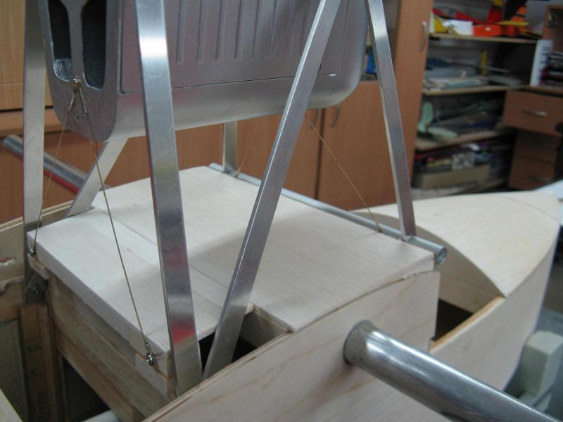

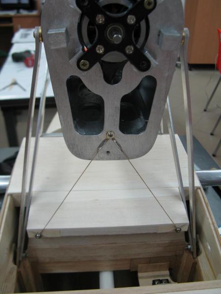

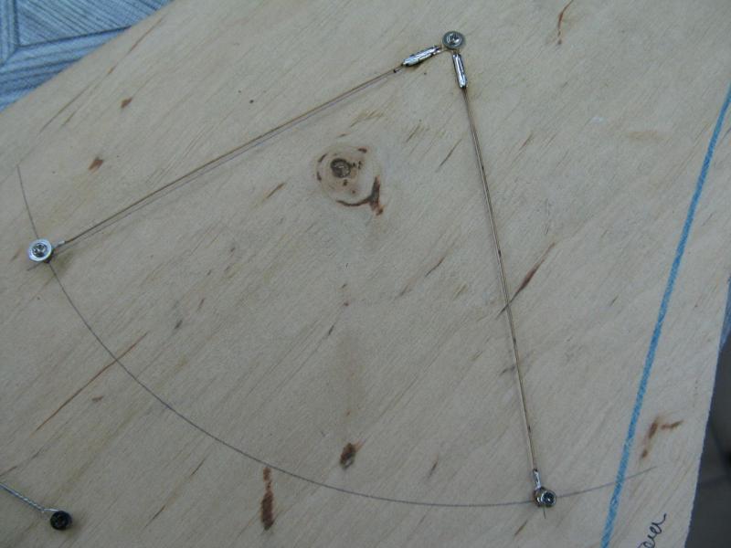

kesto Opublikowano 12 Października 2017 Autor Opublikowano 12 Października 2017 Czas na odciągi. Na pierwszy ogień poszedł tylny. Zrobiłem wzornik i ze starych strun gitarowych i kawałka blaszki mosiężnej zlutowałem takie coś. Po zamontowaniu wygląda całkiem znośnie.

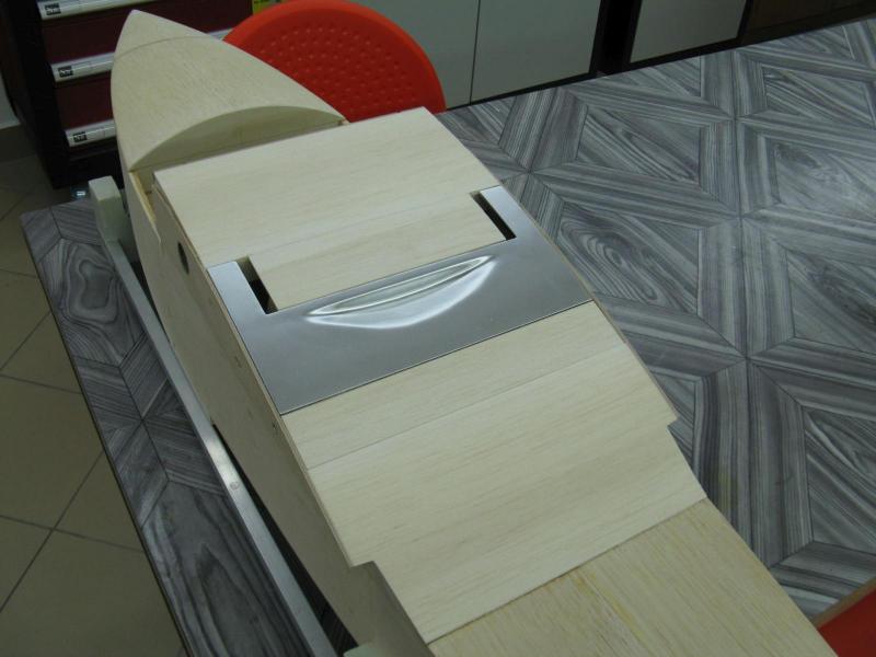

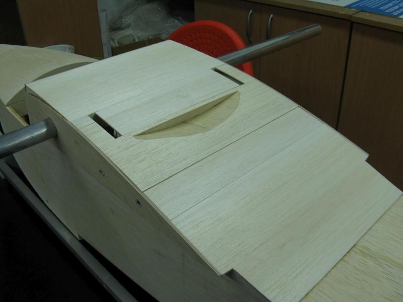

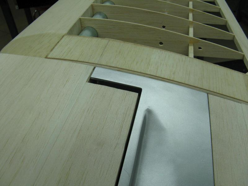

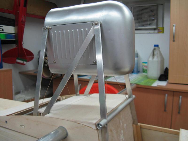

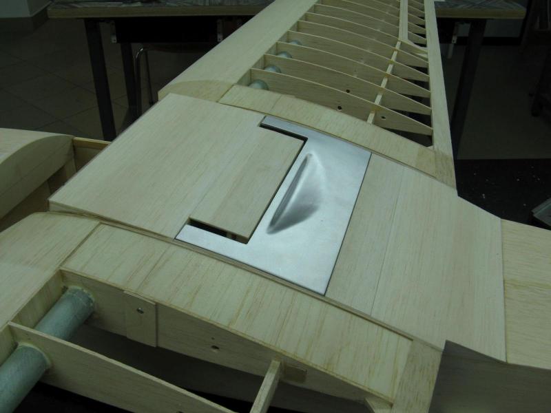

kesto Opublikowano 14 Października 2017 Autor Opublikowano 14 Października 2017 Na górze kadłuba było przetłoczenie, aby śmigło nie haczyło konstrukcji, więc musiałem wystrugać podobne. Wymaga to jeszcze trochę pracy, ale nie jest tragicznie.

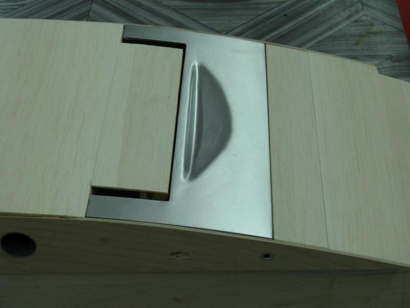

kesto Opublikowano 17 Października 2017 Autor Opublikowano 17 Października 2017 wyklepane z amelinium
Bartek Piękoś Opublikowano 18 Października 2017 Opublikowano 18 Października 2017 Nieprzyzwoicie ładnie. Jakiej grubości blaszka?

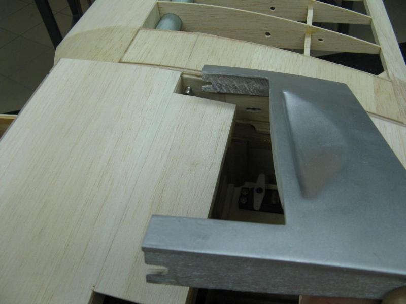

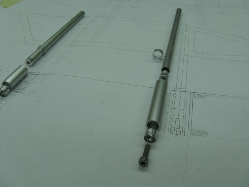

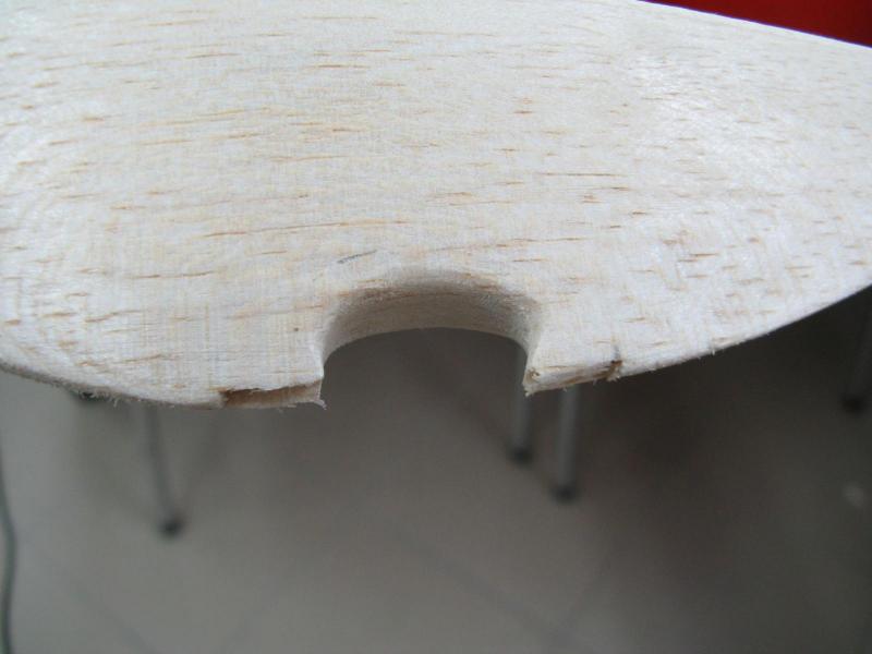

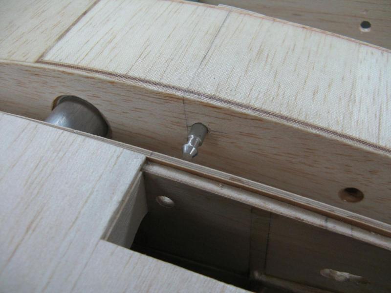

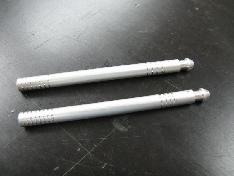

kesto Opublikowano 23 Listopada 2017 Autor Opublikowano 23 Listopada 2017 Skrzydła będą blokowane przed rozsunięciem za pomocą wklejonych w płaty kołków metalowych z zatoczonymi rowkami, w które wejdą odpowiednie wycięcia pokrywy kadłuba. Może nie jest to najprostsze rozwiązanie, ale moim zdaniem - eleganckie. 1

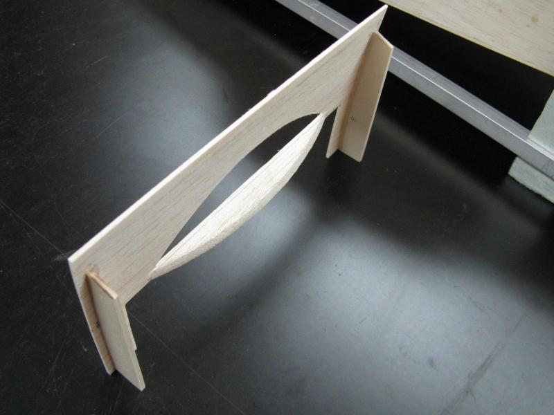

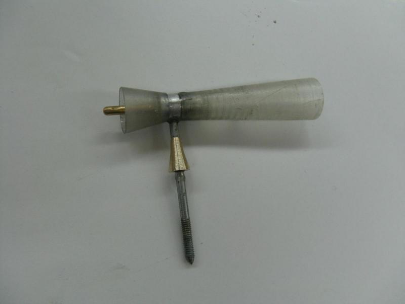

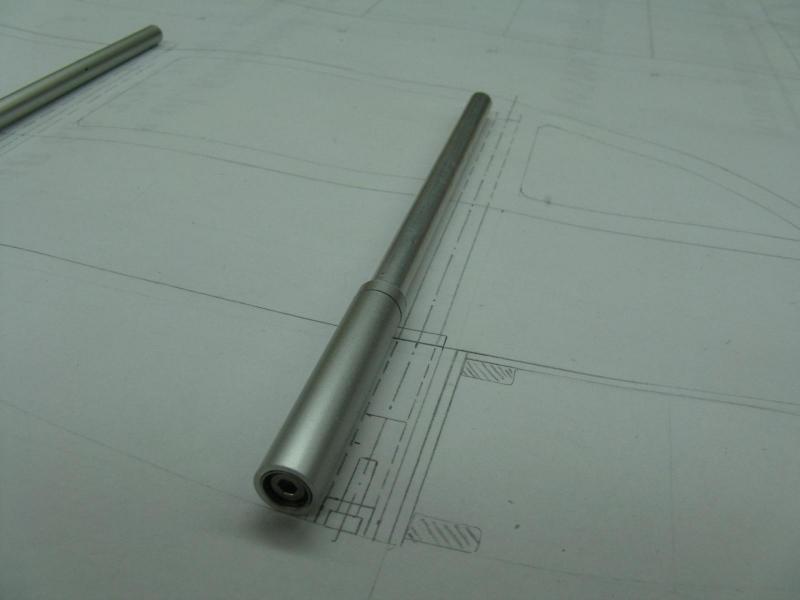

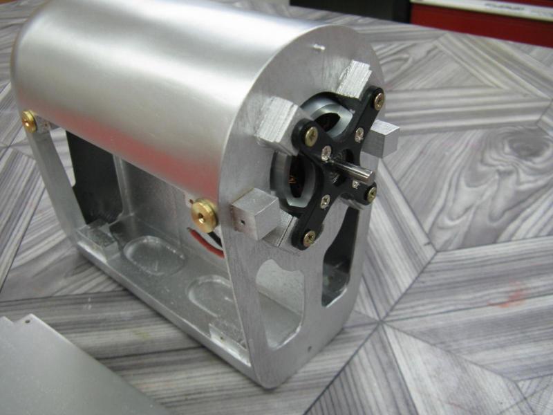

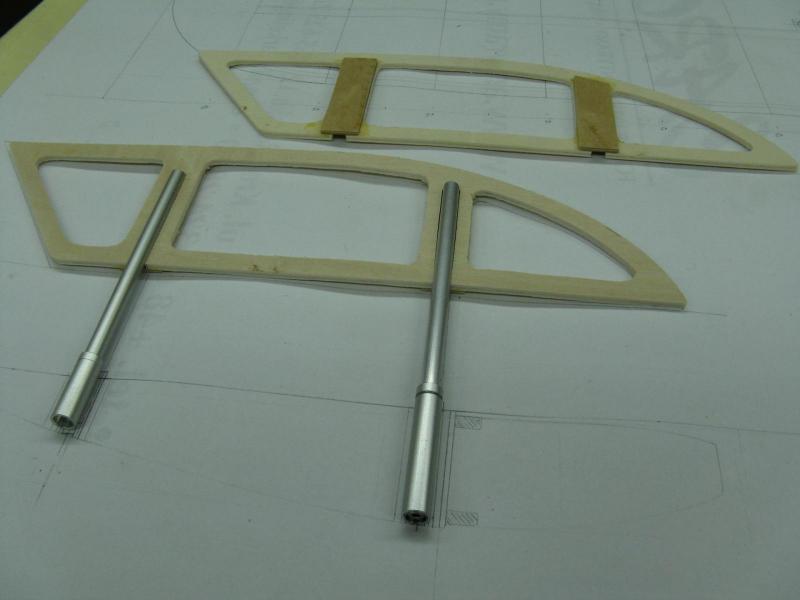

kesto Opublikowano 8 Grudnia 2017 Autor Opublikowano 8 Grudnia 2017 Musiałem jakoś wymyślić mocowanie pływaczków podskrzydłowych. No i tak to wymyśliłem i pomału dłubię.
