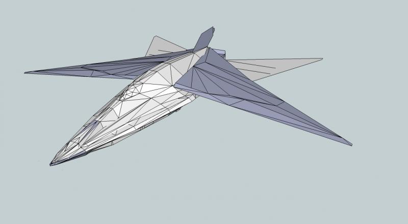

robertus Opublikowano 17 Września 2016 Autor Opublikowano 17 Września 2016 Model mam już wyrysowany od jakiegoś czasu. Muszę go jeszcze oczyścić i rozwinąć na płaszczyznę.
skippi66 Opublikowano 19 Września 2016 Opublikowano 19 Września 2016 Zastanawiałeś się jak będą się zachowywać skrzydła z zerową cięciwą na końcówce? Choć w sumie trójkąt to fajna figura.
robertus Opublikowano 19 Września 2016 Autor Opublikowano 19 Września 2016 Sądzę, że normalnie będą się zachowywać. Myślę, że od pewnego momentu (gdy cięciwa będzie zbyt mała) po prostu przestaną działać. Wyjdzie w praniu. Dlatego lubię takie projekty.
robertus Opublikowano 23 Października 2016 Autor Opublikowano 23 Października 2016 Ostatnio podgoniłem trochę robotę. Wydrukowałem sobie głownie przekroje kadłuba i skrzydło. lepiłem wszystko na bieżąco. W starym stylu, ze tak powiem. Zdjęć za bardzo nie mam, bo skoro planów nie ma to i nie robiłem instrukcji zdjęciowej. A dzisiaj miał miejsce oblot Jednak nie wyszedłem z wprawy Rozpietość 100cm Silnik Emax cf2812 Śmigło 7x3,5 Aku: 3S1300mAh Waga do lotu 450gram 3
poharatek Opublikowano 23 Października 2016 Opublikowano 23 Października 2016 I kolejny, niecodzienny latacz w Twoim wykonaniu. Jak go wykończysz - będzie rewelacyjnie wyglądał na niebie Gratuluje modelu i oblotu PS Wychodzi na to, że pomioty piekielne mają błędniki znacznie bardziej rozwinięte od ludzi, bo stateczności (zwłaszcza przy niskich prędkościach) to ten pojazd za wiele nie ma
robertus Opublikowano 23 Października 2016 Autor Opublikowano 23 Października 2016 Czy ja wiem? Ten model potrafi wolno latać. W sumie startuje na pół gazu. Dzisiaj już go trochę podregulowałem.
poharatek Opublikowano 23 Października 2016 Opublikowano 23 Października 2016 Teraz faktycznie jest znacznie lepiej. Ale na poprzednim filmie - około 1:00 - gdy zjechałeś przepustnicą, żeby zobaczyć jak szybuje i przy podejściu do lądowania kolebało nim mocno. I absolutnie nie odbieraj tego jako krytyki. Wręcz przeciwnie - jestem pełen podziwu dla Twoich umiejętności jako konstruktora i oblatywacza.
robertus Opublikowano 23 Października 2016 Autor Opublikowano 23 Października 2016 Dołożyłem 5g na nosie i przestał się kiwać. Tak to jest z oblotem, nigdy nie wiadomo jak to będzie.
