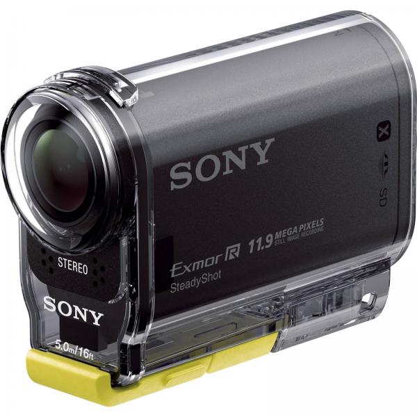

Mobius jako kamera do podglądu to nie najlepsze rozwiązanie. Przekonasz się o tym przy pierwszym nawrocie pod słońce.

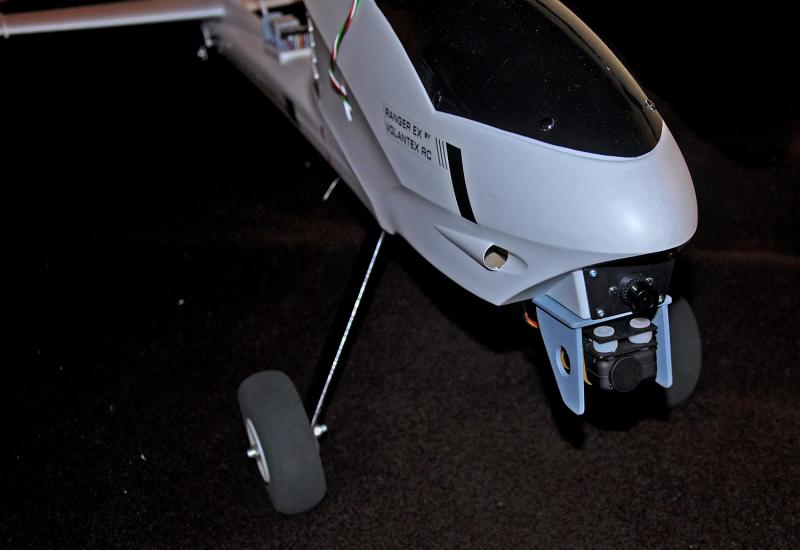

Ranger dostał nową kamerę płytkową Sony FPV.

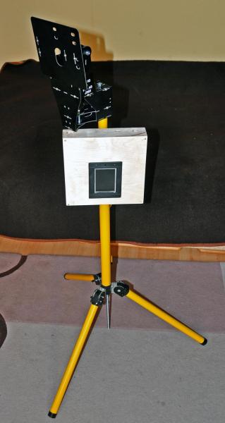

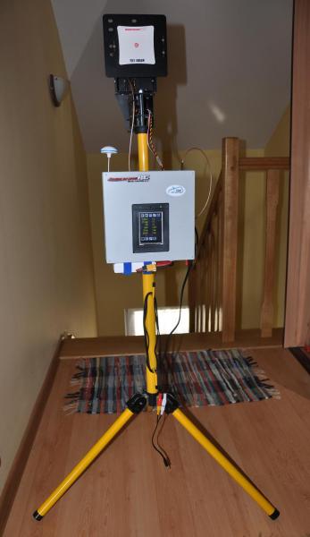

Powoli buduje się stanowisko stacji naziemnej z trakerem (układ śledzenia anteną modelu). Sercem stacji jest moduł PITLAB GS
Co Pana przekonało do PITLABA a nie do np: KFC32FTB które moim zdaniem jest o wiele lepsze. :)
Starałem się wytłumaczyć to w p. #19. Ale nie ma przymusu, każdy lata na czym uważa :)

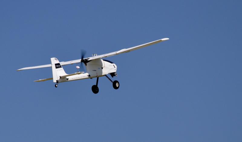

Trochę czasu zajęło mi przygotowanie Rangera do filmowania z powietrza. Przy filmowaniu  Mobiusem pojawiały mi się drgania obrazu. Musiałem więc nad tym trochę popracować. Ranger ma kadłub cienkościenny, który pracuje trochę jak pudło rezonansowe gitary. Był zakres obrotów silnika, w który wyraźnie drgania się nasilały. Prace nad tym problemem poszły w paru kierunkach:
- zlikwidowałem w lotkach zawiasy z taśmy klejącej i zastąpiłem je zawiasami  kołkowymi. Ze względu na napęd lotki z jednego boku (nie symetrycznie)  zawiasy z taśmy miały tendencje do częściowego odklejania się i pogarszały precyzję stabilizacji.
- ograniczyłem do minimum drgania napędu poprzez mocowanie wieżyczki silnika na klej silikonowy i zastosowanie lekkiego, dokładnie wyważonego śmigła węglowego 10x4,5 (oryginał 10x5) zapożyczonego z napędów multikopterowych.
- i wreszcie odpowiednie mocowanie kamery na piankach oraz regulacja autopilota "Pitlab&Zbig"  dopełniły reszty na tyle, że byłem z jakości obrazu już zadowolony.

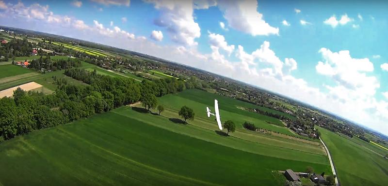

Efekty przedstawiam na filmie - Ranger EX w akcji:   :)
Obecnie model można uznać za w pełni przygotowany do zaplanowanych funkcji. Rangerem lata się bardzo przyjemnie i bezpiecznie.
Jak chcemy się powozić po niebie bez sensu, to jest właśnie to :) . Warto było włożyć trochę wysiłku ażeby go porządnie przygotować do lotów. Mimo, że to styropian, radości z latania daje równie dużo jak inne konstrukcje.
Bardzo ciekawe jest zachowanie się modelu na przerobionych klapach. Po otwarciu klap i zamknięciu gazu model zaczyna tracić  wysokość i jak winda opada poziomo w dół. Wykorzystuję ten efekt do obniżania i kontrolowania wysokości przy lądowaniu. Metr nad ziemią zamykam klapy i model łagodnie ląduje na małej prędkości.
