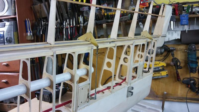

Przekładnia do Fokera jest już gotowa zamontowana w silniku ZDZ 210 , przełożenie 1/1,4 śmigło 44 / 16 cali

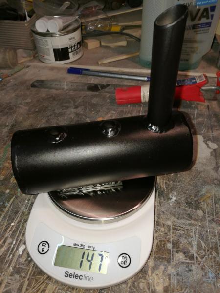

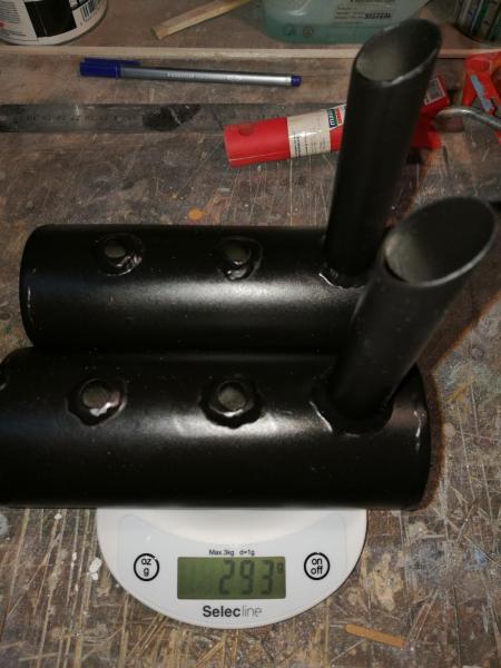

Dorobiłem tłumiki puszkowe do tego silnika , materiał jaki użyłem pozwolił zbić wagę na maksa .
Kolega który to spawał klnął jak szewc że takie cienkie go...... o musi spawać .
Piotrowi w garażu gdzie budował model było już za zimno , pracował całe życie w kopalni to przenosi się pod ziemie tam szykuje modelarnie , mówi ze będzie miał ciepło bo jest to w kotłowni i w pobliżu węgiel , będzie się wtedy czuł jak za młodych lat w kopalni , więc budowa modeli pójdzie jeszcze szybciej.
Witam model piękna praca a co do przekładni to koło na którym będzie śmigło 44 cale nie odleci .
Ta blacha moim zdaniem trochę słaba .

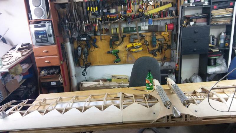

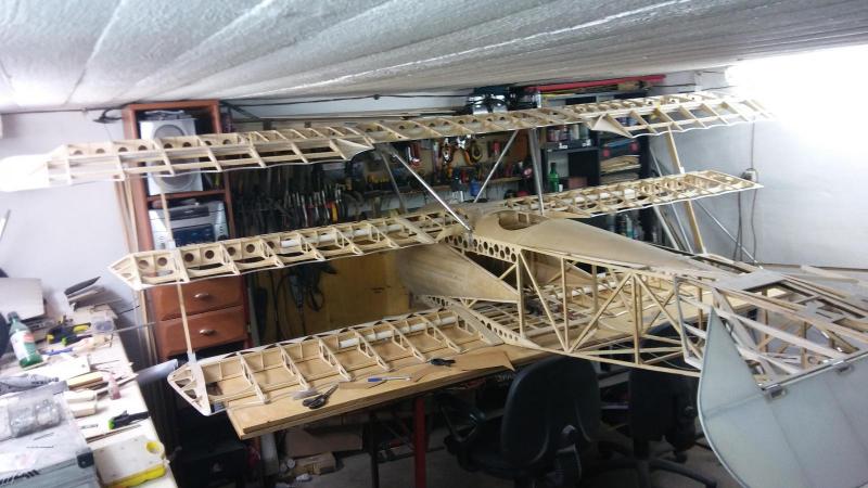

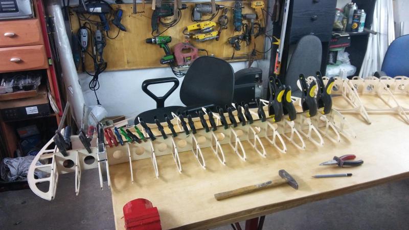

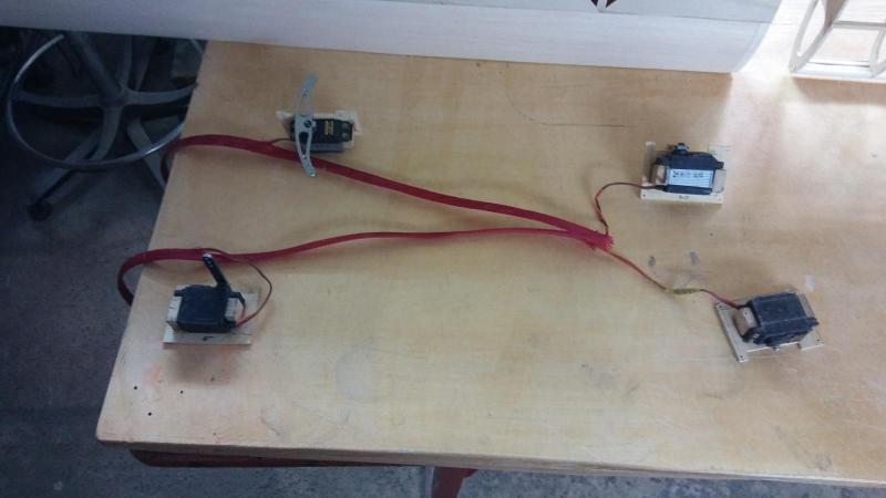

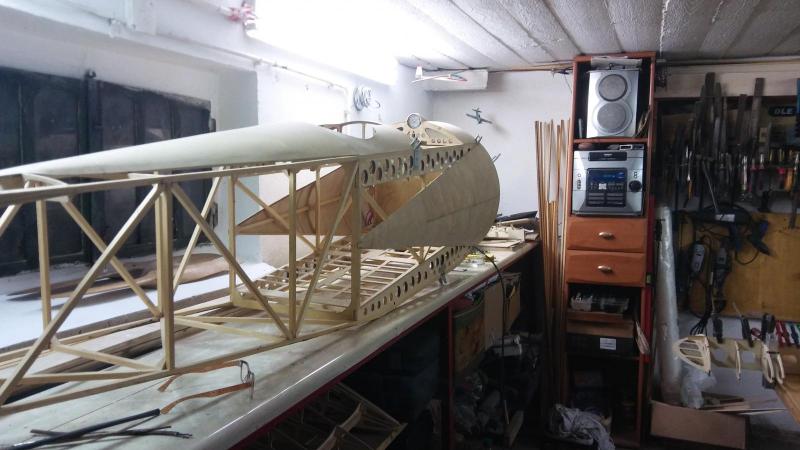

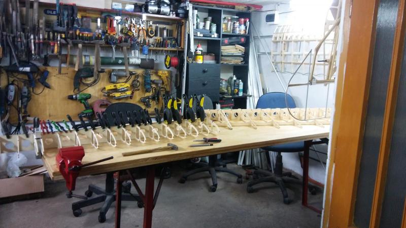

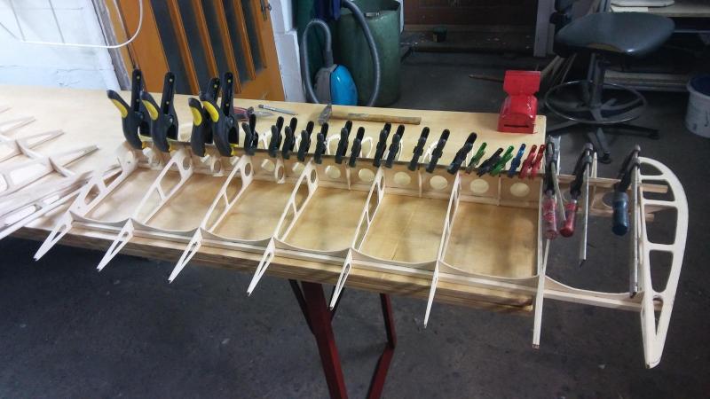

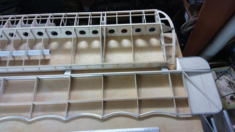

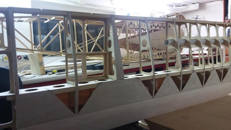

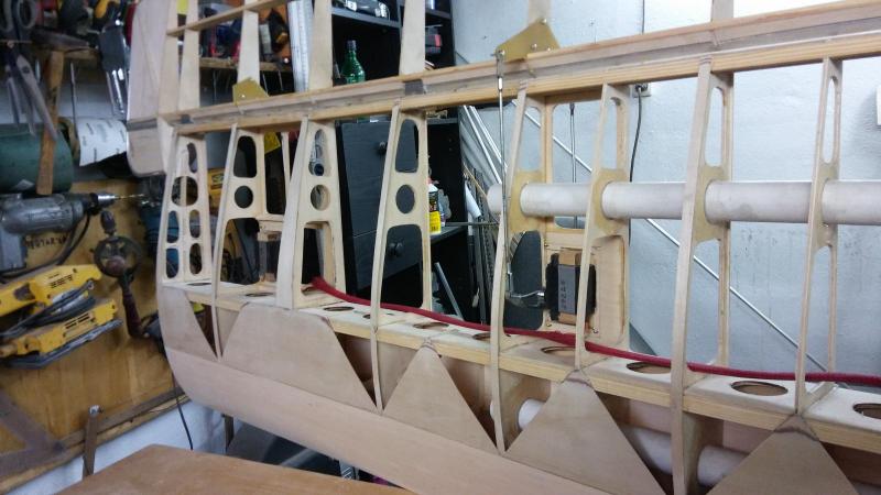

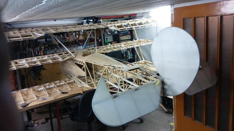

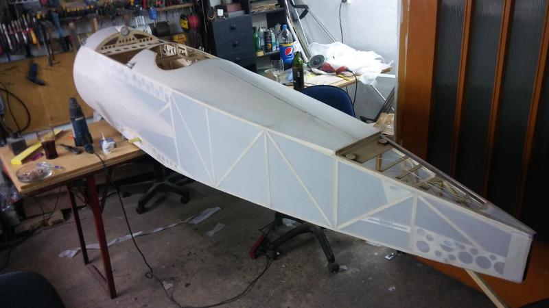

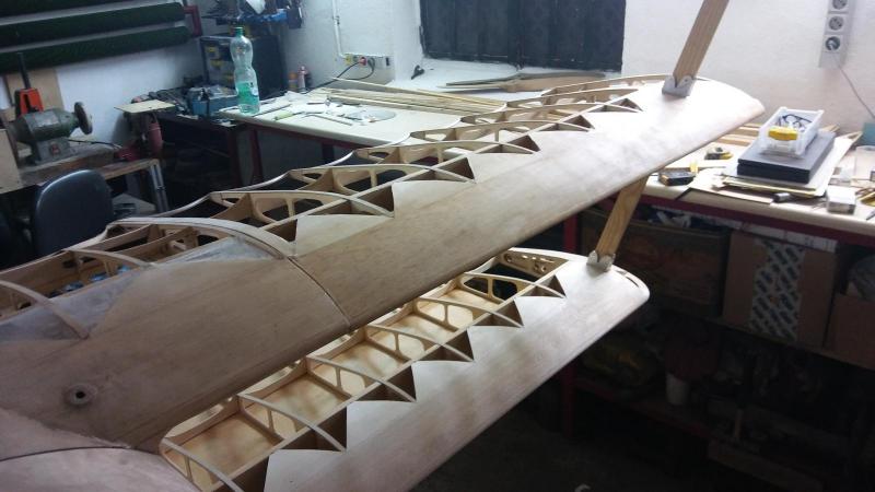

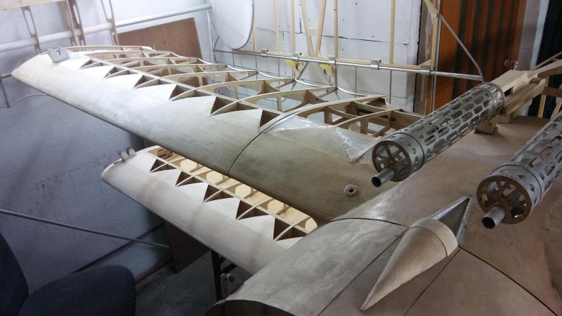

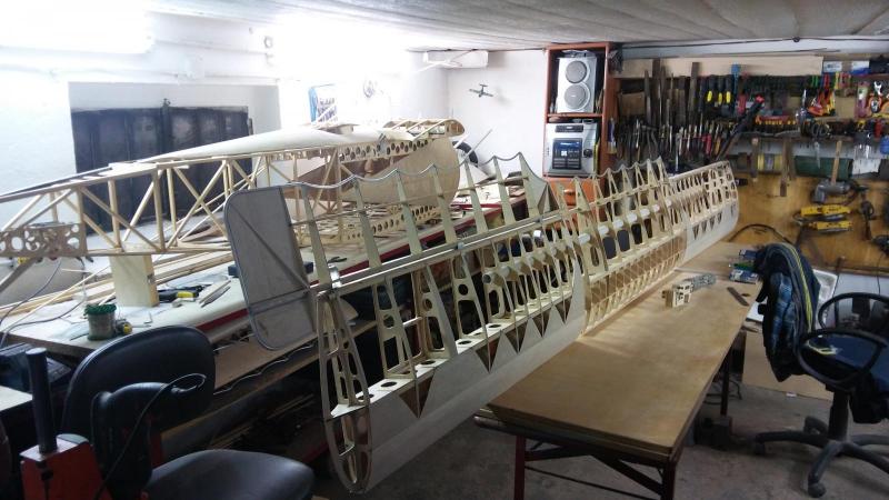

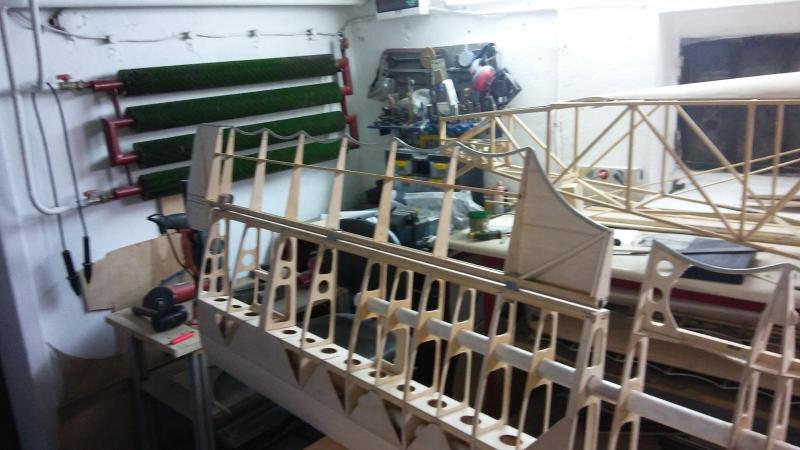

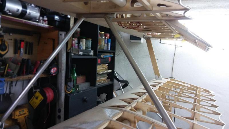

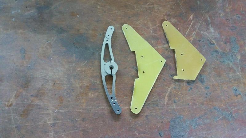

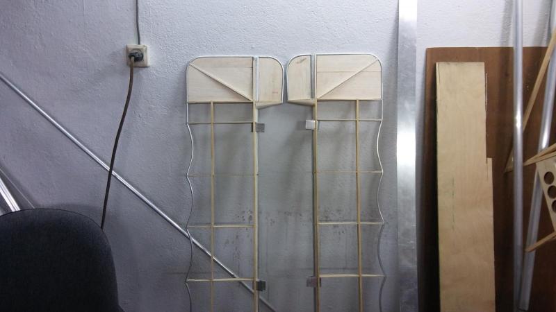

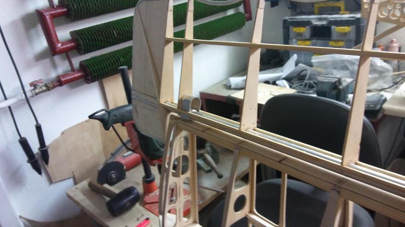

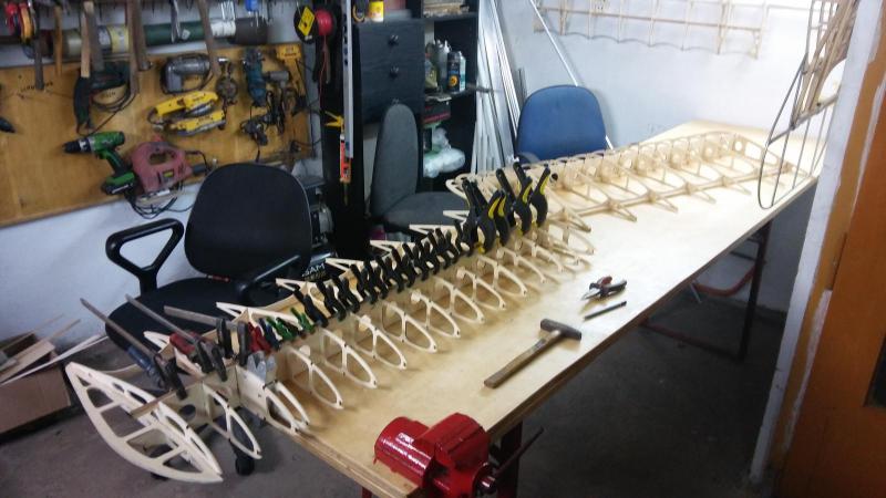

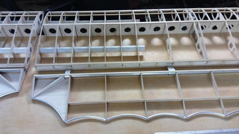

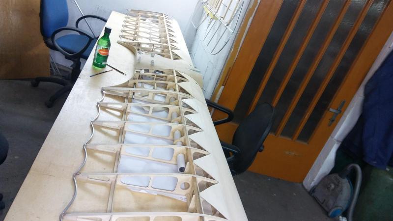

Po Warszawskich wojażach na planie filmu Dywizjon 303, wróciłem do budowy Fokkera
post-18824-0-49070300-1475688843_thumb.jpgpost-18824-0-07596900-1475688849_thumb.jpgpost-18824-0-68438200-1475688860_thumb.jpgpost-18824-0-18608200-1475688873_thumb.jpgpost-18824-0-18608200-1475688873_thumb.jpg

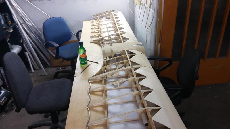

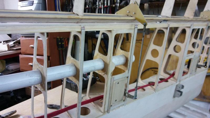

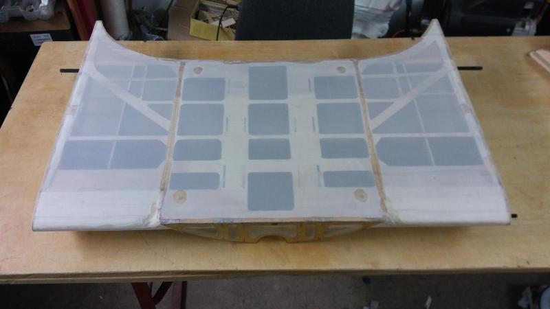

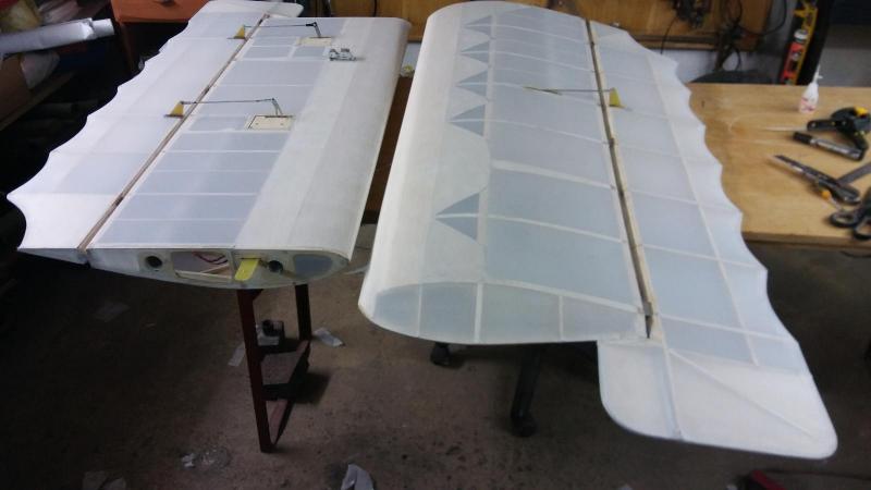

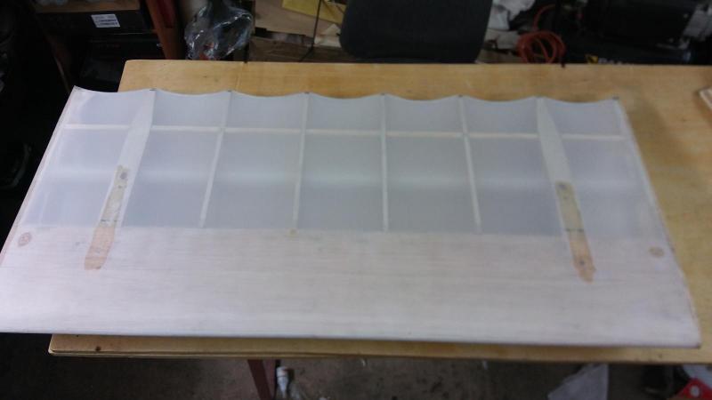

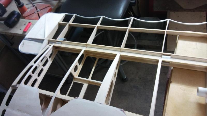

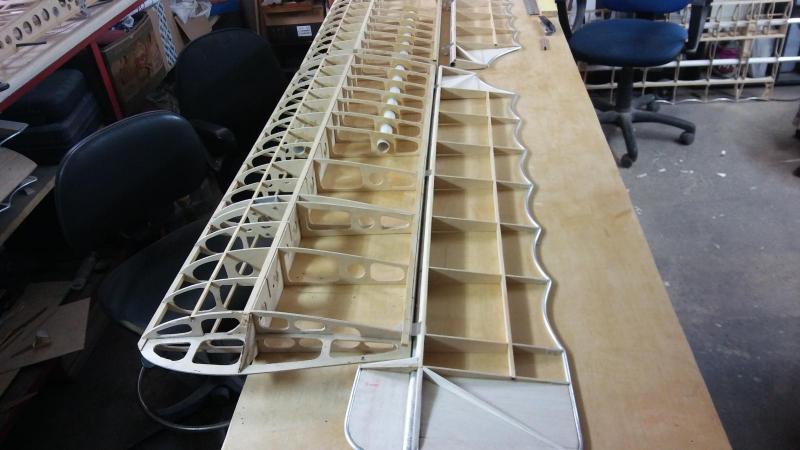

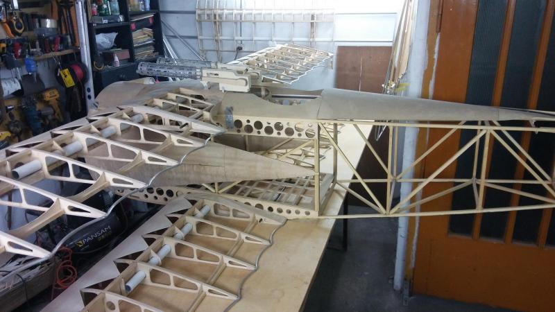

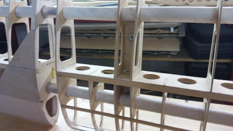

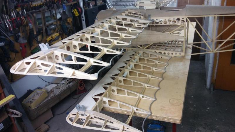

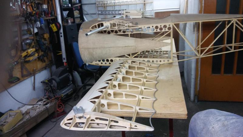

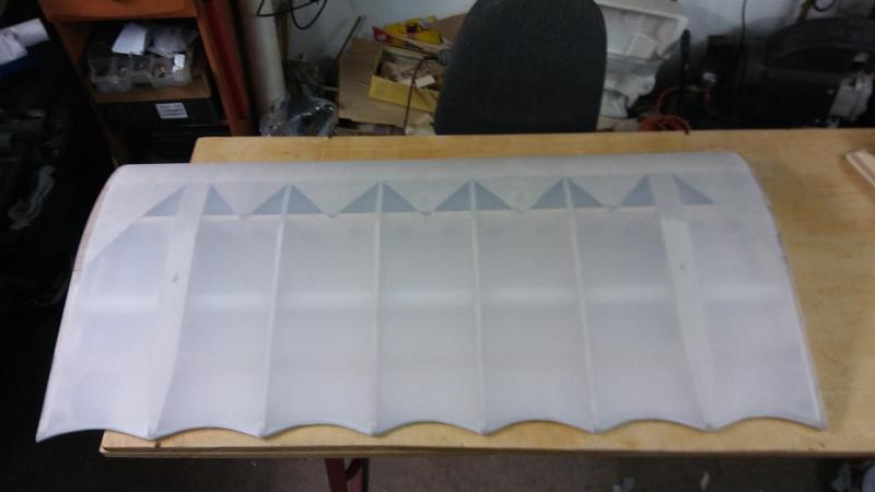

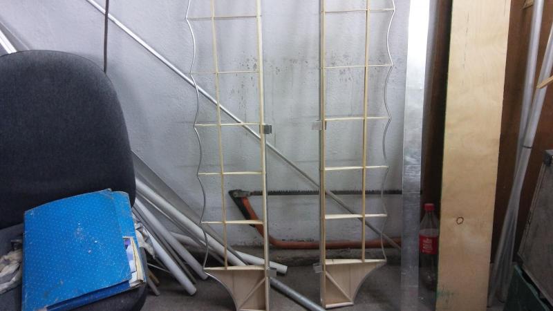

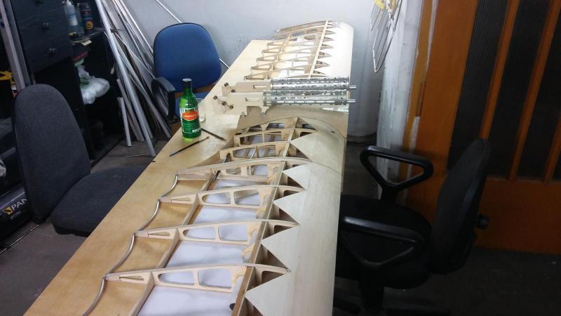

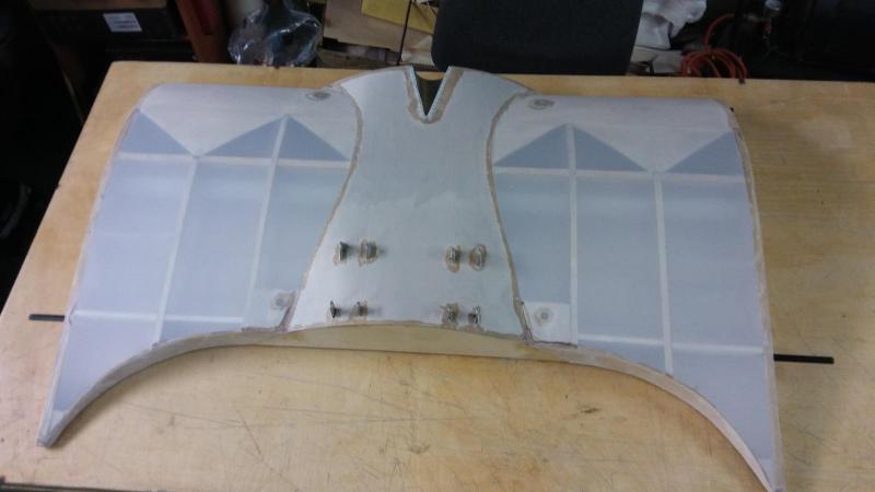

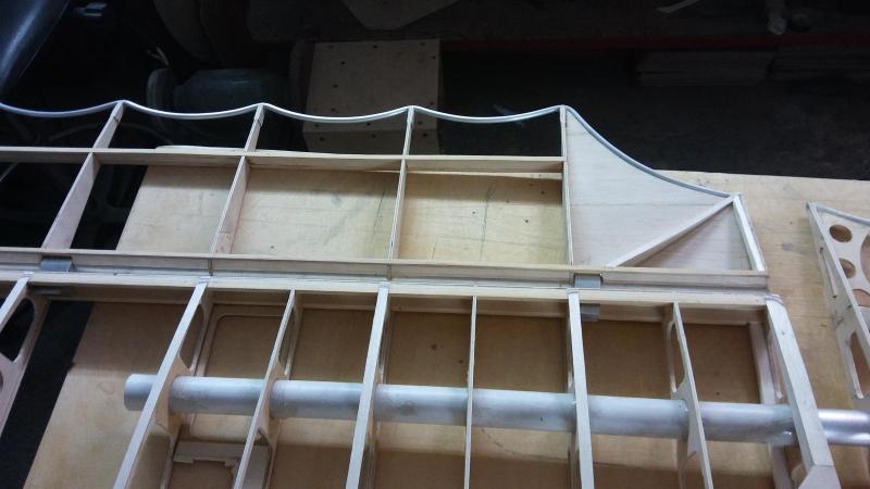

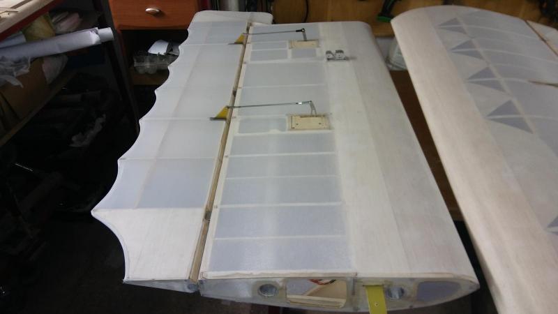

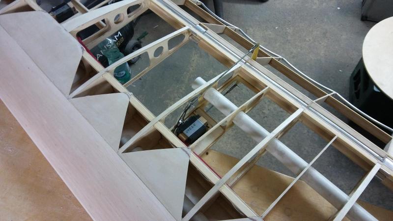

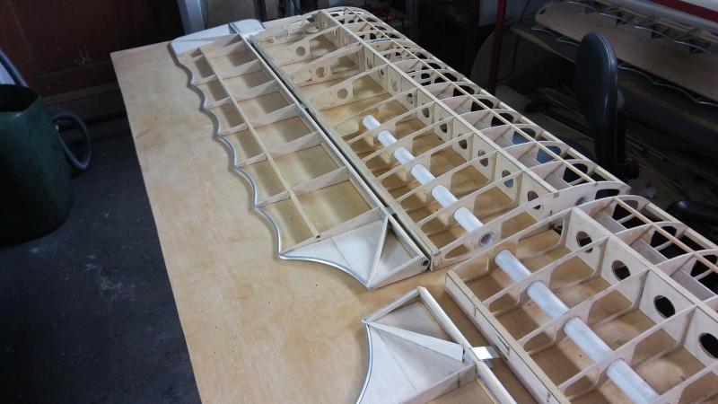

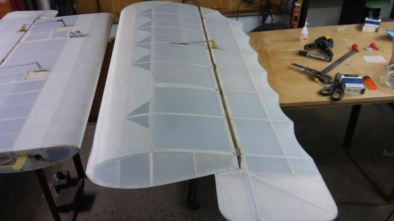

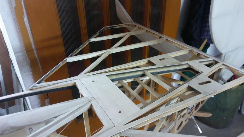

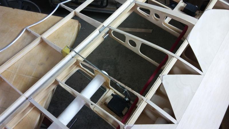

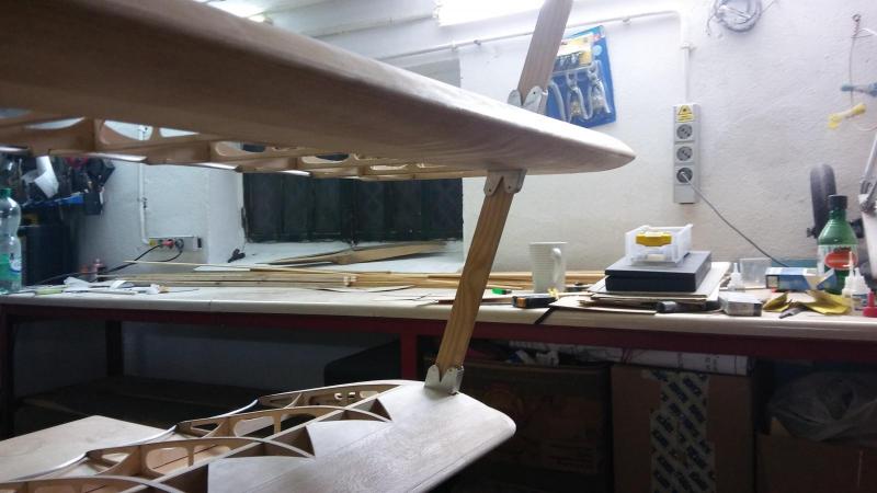

A tu już prawie ukończony środkowy płat.
post-18824-0-99341900-1475688877_thumb.jpgpost-18824-0-90594200-1475688882_thumb.jpgpost-18824-0-37872300-1475688888_thumb.jpgpost-18824-0-01671100-1475688894_thumb.jpg
Jak widać wkleiłem już prowadnice rur łączących płaty, używając do tego żywicy. Została mi już tylko jedna listwa balsowa 3 mm do wklejenia a natarcie płata i następnie biorę się za pozostałe dwa płaty.

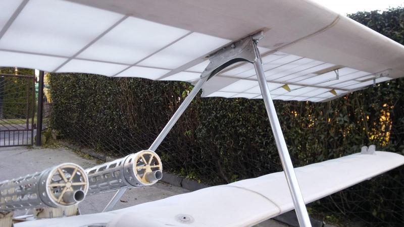

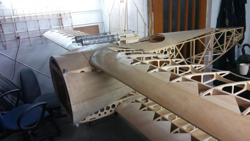

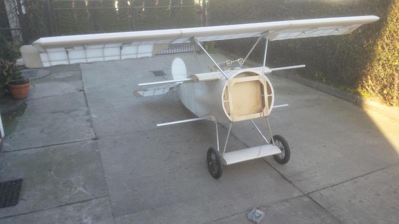

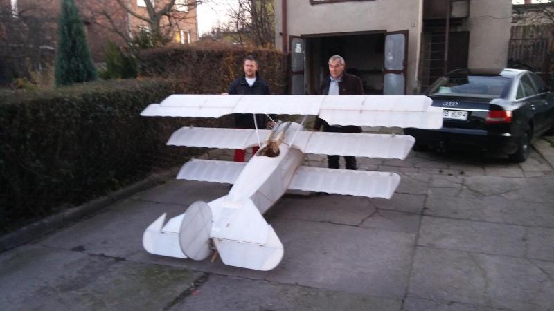

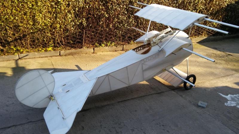

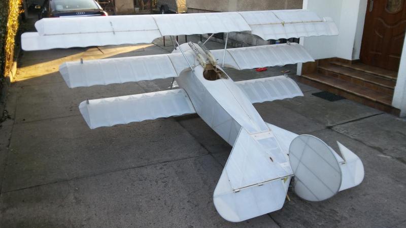

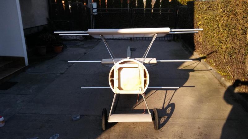

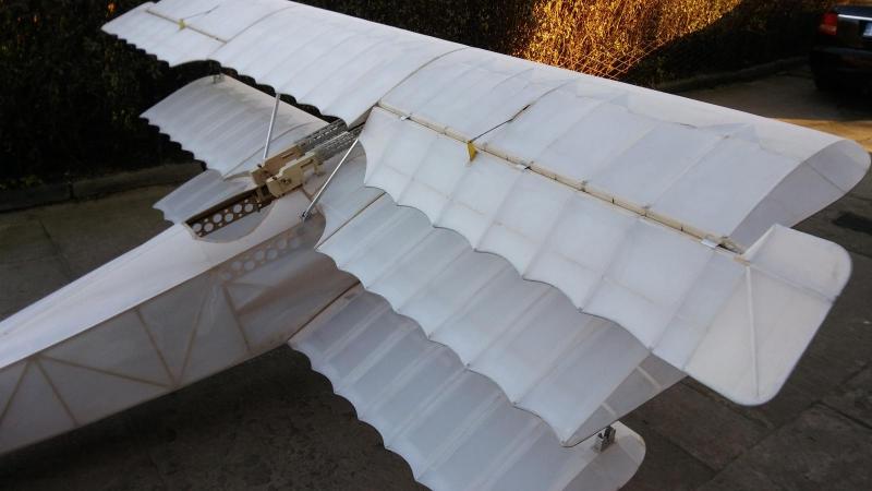

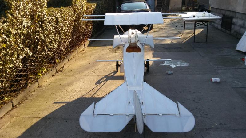

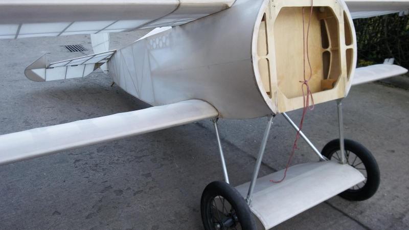

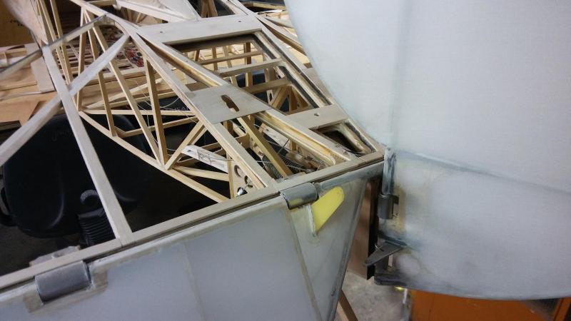

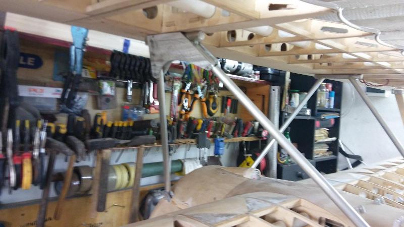

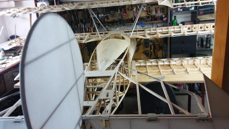

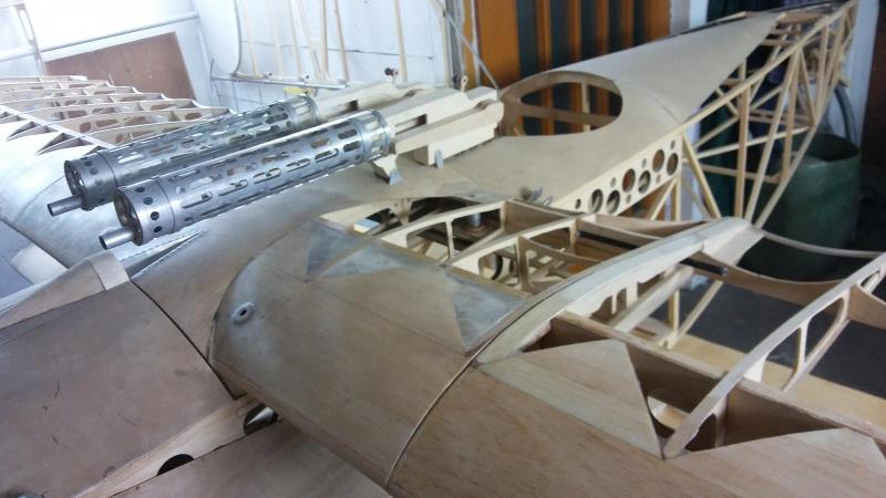

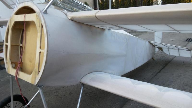

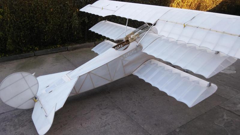

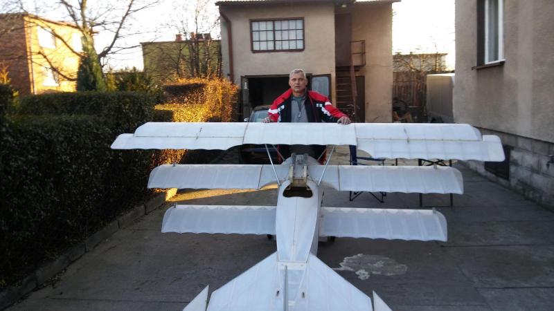

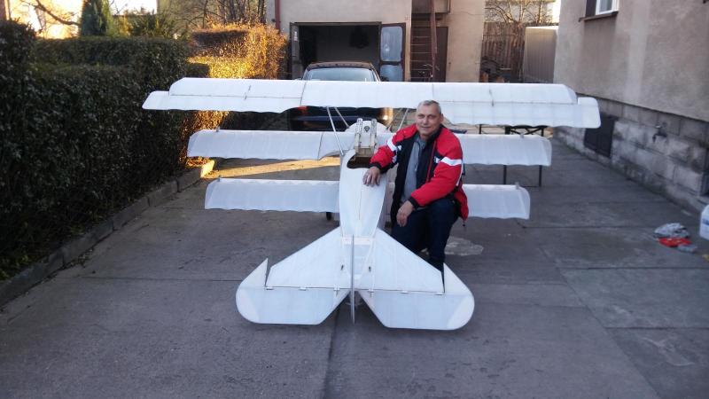

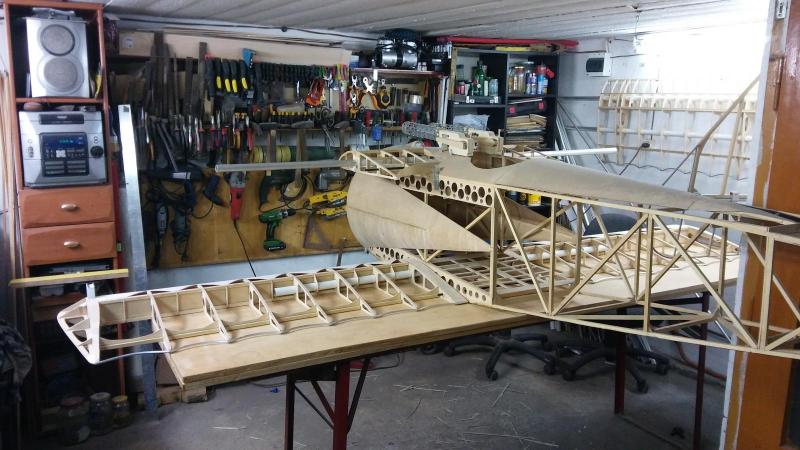

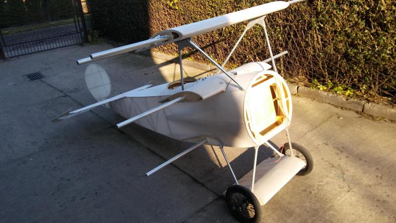

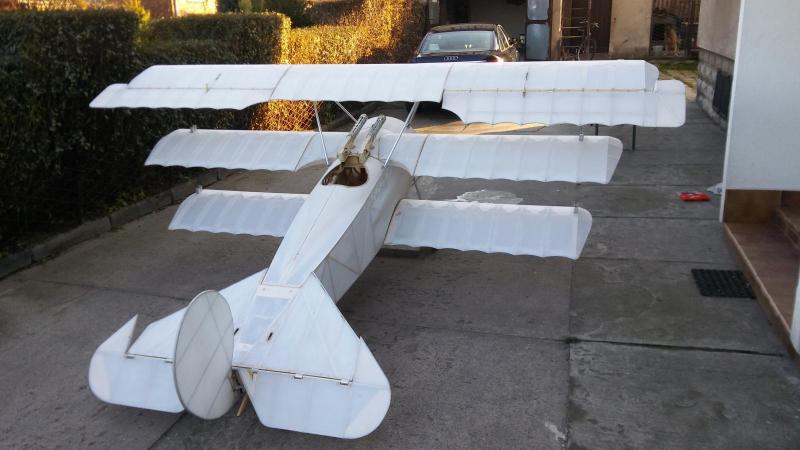

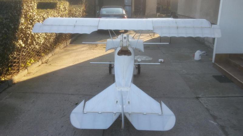

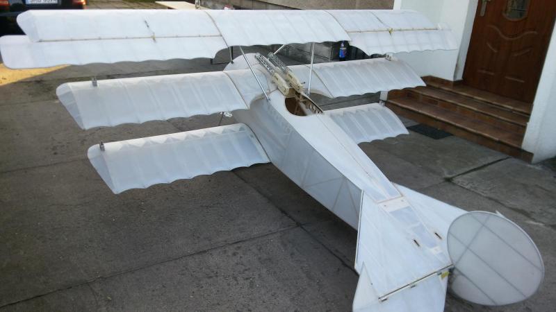

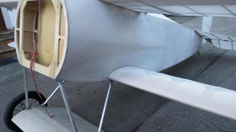

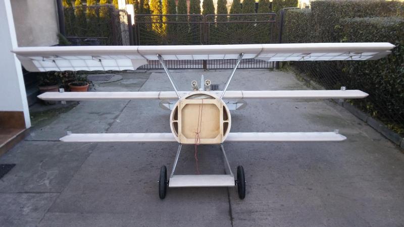

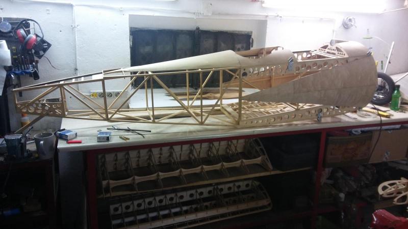

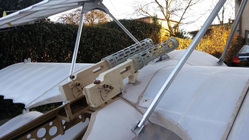

Samolot już na ukończeniu, pozostało tylko malowanie i zrobienie obudowy silnika.
post-18824-0-19617600-1479924102_thumb.jpgpost-18824-0-40872500-1479924107_thumb.jpgpost-18824-0-34860400-1479924112_thumb.jpgpost-18824-0-26116300-1479924118_thumb.jpgpost-18824-0-01085600-1479924123_thumb.jpgpost-18824-0-18375800-1479924128_thumb.jpgpost-18824-0-49506900-1479924134_thumb.jpgpost-18824-0-15848700-1479924141_thumb.jpgpost-18824-0-87897700-1479924147_thumb.jpgpost-18824-0-08691000-1479924153_thumb.jpgpost-18824-0-50905100-1479924168_thumb.jpgpost-18824-0-95662900-1479924176_thumb.jpgpost-18824-0-32030400-1479924183_thumb.jpgpost-18824-0-22906300-1479924192_thumb.jpgpost-18824-0-24469400-1479924200_thumb.jpgpost-18824-0-34338100-1479924206_thumb.jpgpost-18824-0-57441700-1479924212_thumb.jpgpost-18824-0-71268300-1479924218_thumb.jpgpost-18824-0-38731500-1479924225_thumb.jpgpost-18824-0-92012000-1479924231_thumb.jpgpost-18824-0-35389500-1479924259_thumb.jpgpost-18824-0-44219800-1479924266_thumb.jpgpost-18824-0-32198600-1479924273_thumb.jpgpost-18824-0-40707500-1479924281_thumb.jpgpost-18824-0-10669200-1479924292_thumb.jpgpost-18824-0-64351800-1479924298_thumb.jpgpost-18824-0-87592500-1479924304_thumb.jpgpost-18824-0-08234800-1479924312_thumb.jpgpost-18824-0-66343900-1479924318_thumb.jpgpost-18824-0-22927200-1479924326_thumb.jpgpost-18824-0-38471800-1479924338_thumb.jpgpost-18824-0-15242000-1479924345_thumb.jpg
Następne zdjęcia zamieszę gdy samolot będzie ukończony :)

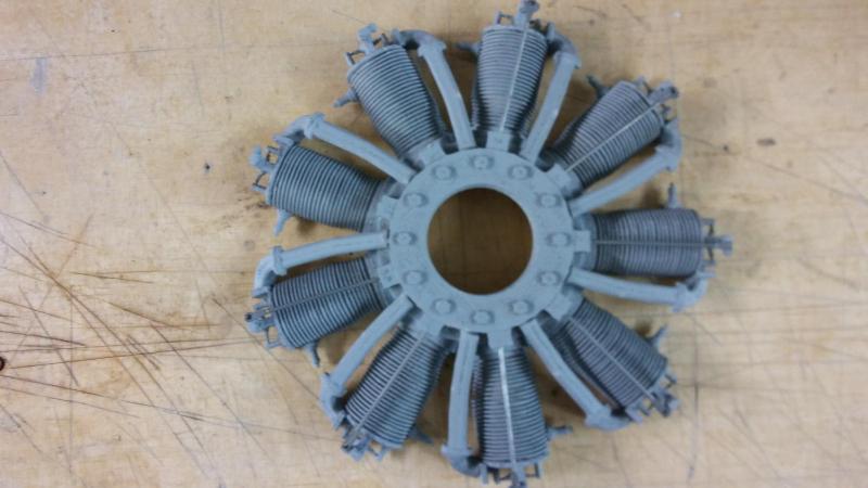

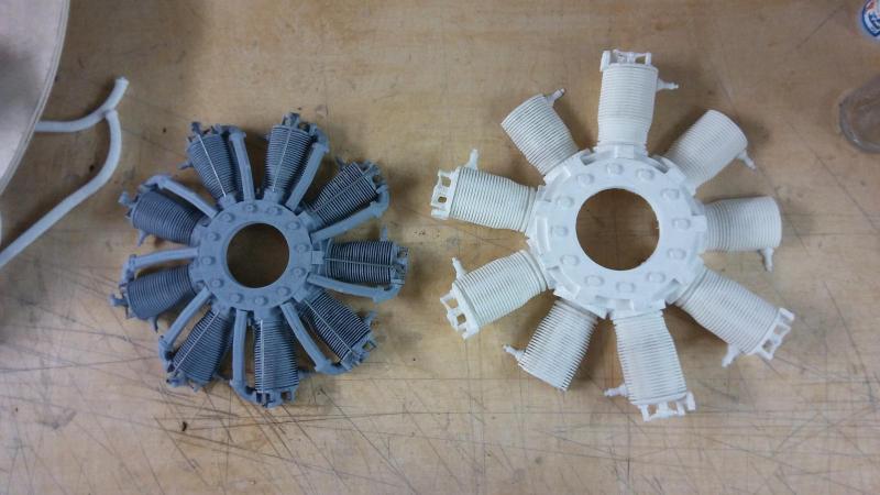

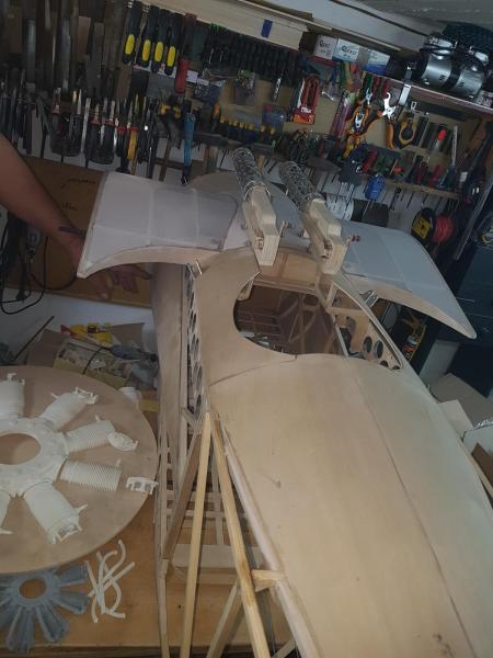

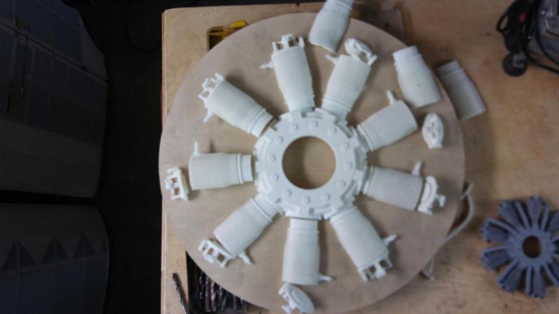

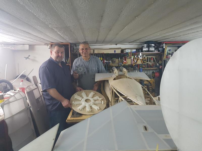

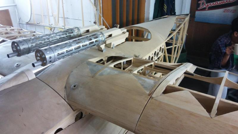

Kawał chłopa trzeba będzie wsadzić do kabiny,Dało się wydrukować atrapę silnika to trzeba teraz wydrukować dla niego koniecznie buźkę budowniczego. ;)
Witam obserwuje twoja pracei podziwiam!!  Zobaczylem twoja  atrape silnika i tak  pomyslale czk ktos drukuje takie cacka do PZL P.11 c 2.5 m jeslimozna to prosilbym na namiary   Pozdrawiam milego dnia
