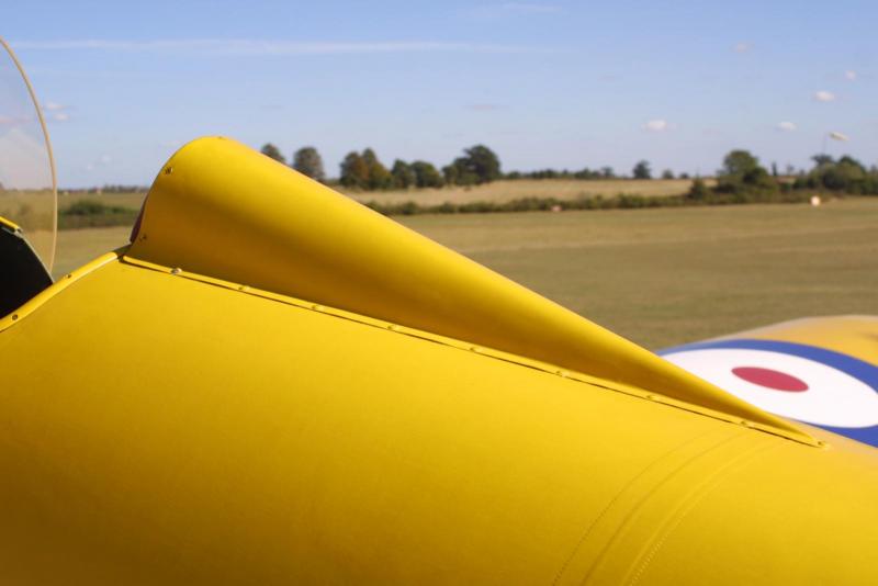

Powierzchnia Miles Magister gdzie widać pasy wzmacniające płócienne wycinane w ząbki nie widać różnicy w stosunku do sklejkowego pokrycia.
Możliwe iż ten samolot też na sklejkowe pokrycie miał nałożone płótno.

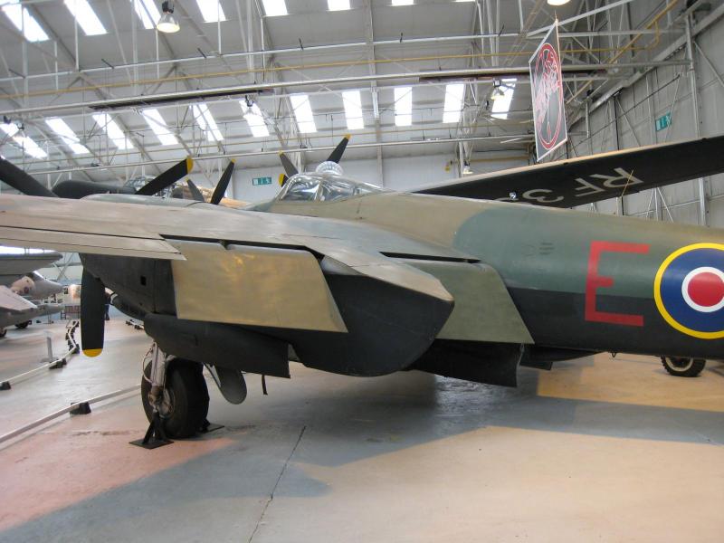

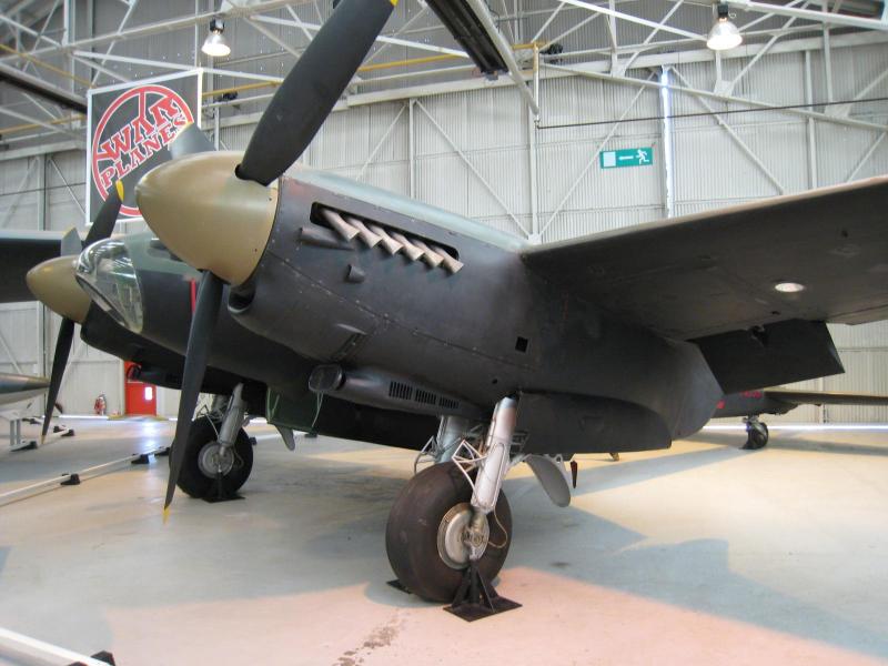

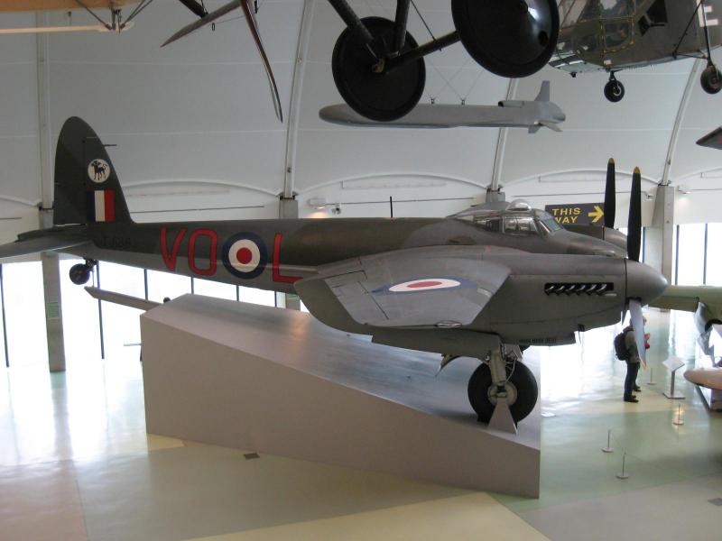

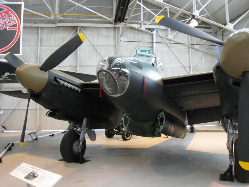

Na zewnetrzej powierzchni (kadlub i skrzydla) byl pokryty plotnem Modapolam:
https://en.wikipedia.org/wiki/Madapolam
i przyklejony srebrnym nitocellonem (dope) a na to kamuflaz .  Nie pisze nic o szpachlowaniu.
Na koniec kilka moich zdjec DH Mosquito z muzeow w Hendon & Cosford.  NIe widze plotna ale nie wiadomo tez jak byly odrestaurowane (??);
