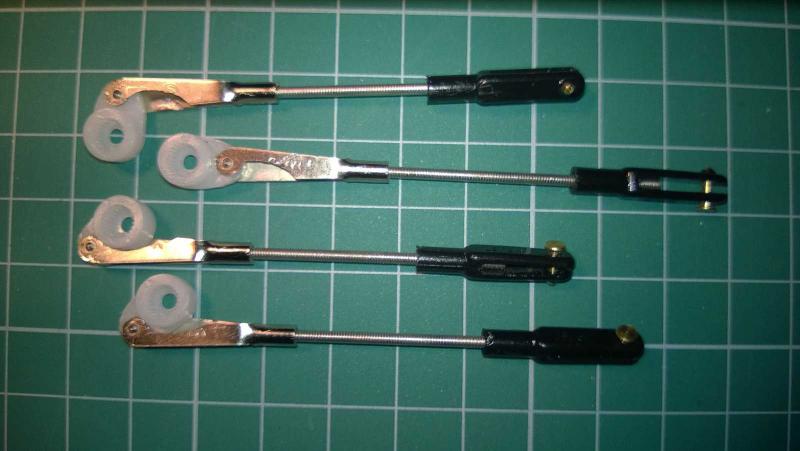

U mnie tak to wygląda
i szablon do nawiercania otworków
i nie mam problemów ... z wkładaniem i wyjmowaniem  ;)

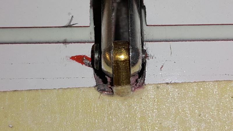

Tomek zobacz to zdjęcie. Na nim widać efekt wkładania snapa metalowego. Nie wstawiałem tego zdjęcia bo się troche wstydziłem. Oczywiście wszystko teraz już jest ładuie podretuszowane. Widzisz tą czerwoną kreskę, to jest zdarta biała farba podczas wkładania snapa. Żeby go włożyć musiałem nie dośc że mocno nacisnąć lotkę to jeszcze snap zdarł farbę aż do tkaniny podczas wkładania.
To tarcie metalu o metal akurat niewiele przeszkodzi. Zarówno w plastikowych jak i aluminiowych snapach jest metalowy bolec. To tu będą się robić największe luzy. Luz prawo lewo nic nie przeszkadza gorszy jest ten na dziurce czyli przód tył (po osi dźwigni).
Nie ma żadnych szans, ponadto po założeniu gołego snapa nie szło go włożyć do środka nawet po wychyleniu klapy ponad 90* w dół.
Tam jest strasznie mało miejsca. Snapa trzeba praktycznie wkładać od środka od dziury na serwo jeśli mamy z drugiej strony też już snapa z dźwignią serwa. Tak jak u Marka na pierwszym zdjęciu.
Bajki. W tych z tworzywa nic sie nie robi. Luzy robią sie pomiędzy bolcem a aluminiowym snapem.
Zobaczymy jakie to są bajki. Ja z tych niewiernych jak nie zobaczę to nie uwierzę. A że potrafię się przyznać do błędu, więc na pewno zdam relacje za jakiś czas.
Zrobiłem przymiarkę ... odrobinę za krótko, sprawdzę jeszcze na apce ustawienie na 150%.
Konrad ... chodzi o to by nie bać się eksperymentować  :)
To tylko zabawa  ;)
normalne bajki. Ja już to sprawdziłem dawno temu. znacznie lepsi rownież
Konrad, skoro tak mało miejsca to jak wcisnąłeś ten czpień w snapie aluminiowym?
Jak naciśniesz klapę lub lotkę to idzie go włożyć. Być może we dwie osoby szło by włożyć i wyjąć ten standardowy snap ale w pojedynkę szans najmniejszych nie ma.
A teraz przyszła kolej na mnie. To nie zagraża bezpieczeństwu, a jak się zrobi luz to usłyszę lub zobaczę szybko.
A kto mówił ze zagraża? Przeczytaj swoje wcześniejsze posty. Cos sie pląta.
Ja tylko stwierdzam ze snapy alu to nie najlepsze i dawno temu sprawdzone rozwiazanie. A snapy z tworzywa mimo obaw sa pewne i bardzo dobre w eksploatacji.
Jurek nic się nie plątam. Na samym początku stwierdziłem już że jak nie będą się sprawdzały te snapy co je teraz włożyłem to je wymienię na te plastikowe. Daj mi spróbować. A nuż u mnie się sprawdzą. Pamiętaj, że ja latam spokojnie nie wyczynowo 3-4 razy w tygodniu. Może u innych się nie sprawdzają bo za dużo latają.
Sprawdzaj. Ja Ci nie bronię. Ale nie sa warte swojej ceny. I upierdliwości przy zakładaniu i zdejmowaniu zawleczki ;) może ktoś inny skorzysta z tej informacji.
