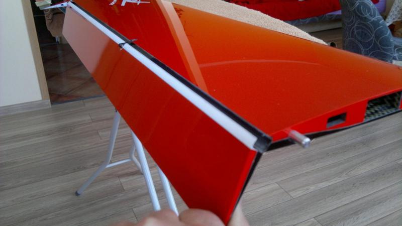

Shock Opublikowano 27 Kwietnia 2016 Autor Opublikowano 27 Kwietnia 2016 Weź se daruj porady producenta jutro Ci powie 106-108 Ok,nie upieram się sztywno na te 102 mm ,eksperymentował będę na bank więc może się okazać że ostatecznie tak wyjdzie jak sugerujesz. Kadłub -kabinka oraz dolna cześć kadłuba w której znajduje się miejsce na serwa motylka. 1

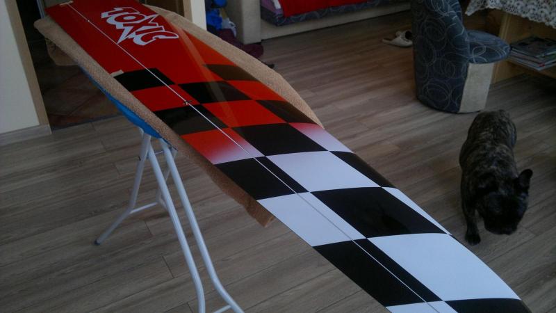

Shock Opublikowano 27 Kwietnia 2016 Autor Opublikowano 27 Kwietnia 2016 Poza tym jeden pakiet to słabe rozwiazanie. Jurek ,słabe rozwiązania zawodzą ,jak na razie u mnie ,u kolegów z lotniska ,znajomych z pikników,ludzi z forum takie rozwiązania się sprawdzają więc w mojej ocenie to rozwiązanie jest ok .(nie 100% idealne ale takiego nie ma) Znasz pewnie uwalenie modelu przez szanowanego tu forumowicza z podwójnym zasilaniem... Nawet producent Twojego ulubionego modelu uznaje to za normalne rozwiązanie Słabe w tym temacie to są zwykle bece ,wtyczki,lutowania,pakiety .Temat ucinamy ,zostaje zew. bec i jeden pakiet . Znowu zamieszczam kilka poglądowych fotek,następne będą już z jakimiś poczynionymi pracami przy modelu ,co prawda za wiele pracy przy nim nie ma i jest bardzo prosta . 1

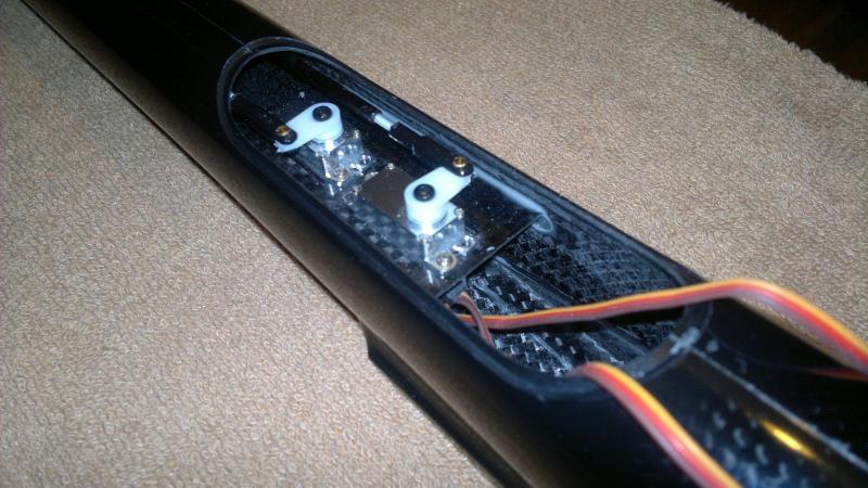

cZyNo Opublikowano 27 Kwietnia 2016 Opublikowano 27 Kwietnia 2016 Jurek M ma wyjątkowego pecha to zly przykład. mi w zapale udaje sie nie raz wylatać pakiet silnika, a model dalej dwie godziny może sie wozić po niebie. Producent mojego ulubionego modelu nie lata tym modelem z napędem bo nie ma takiego kadłuba do niego. A Michał jest wielki (w każdym wymiarze) ale może ma a może nie ma racji Śmieszny piesek Aleś przypierdzielił długie dźwignie do serw motylka :/
Shock Opublikowano 27 Kwietnia 2016 Autor Opublikowano 27 Kwietnia 2016 A dźwignie to przecież doradzone przez Ciebie a że z tworzywa ,nie obcięte można ciachnać. A piesek ..to buldożek francuski Figo ,taki z charakterem ,coś a'la Ty 1
cZyNo Opublikowano 27 Kwietnia 2016 Opublikowano 27 Kwietnia 2016 No to ciachaj. O 2/3 Ja aż tak śmiesznie nie wyglądam
Shock Opublikowano 27 Kwietnia 2016 Autor Opublikowano 27 Kwietnia 2016 Nie chodzi o wygląd tylko charakter ,uparciuchy ,można mówić a i tak robią swoje no i pocieszni. Czasem wkur...do bólu ale ogólnie dają się lubić

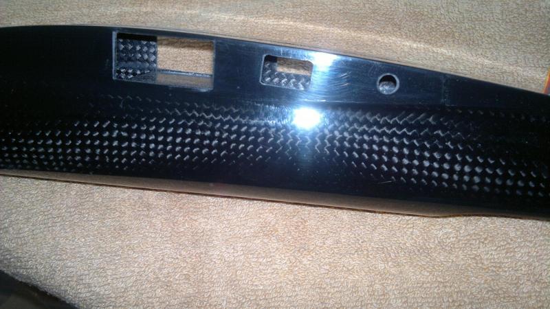

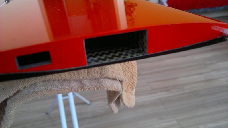

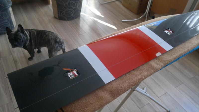

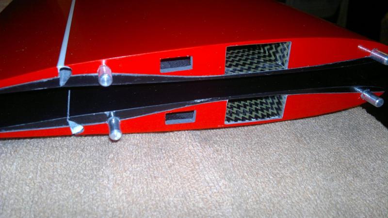

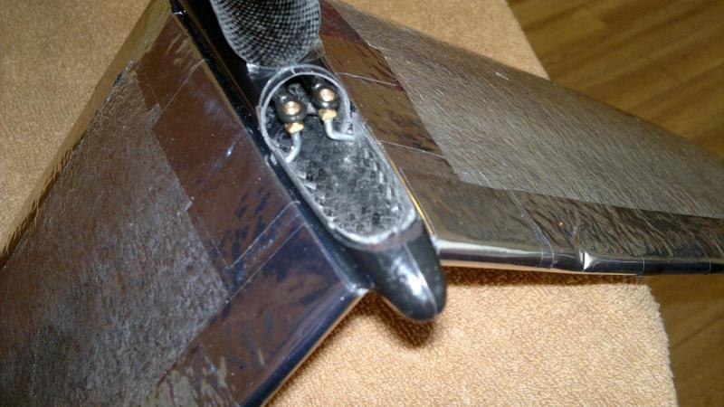

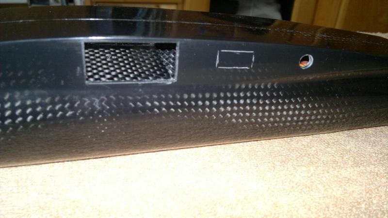

Shock Opublikowano 27 Kwietnia 2016 Autor Opublikowano 27 Kwietnia 2016 No więc trochę fotek z prac ... Zaczęły się one od przyklejenia naklejki klubowej -to podstawowa czynność z każdym nowym modelem.Oznajmia iż jestem z świetnej ,zorganizowanej grupy pozytywnie zakręconych ludzi z Kęt i okolic . Pierwszym etapem było wklejenie w kadłub płytki węglowej pod bagnet (podpatrzone,skonsultowane z P. Michałem). Ma to na celu ułatwienie wsuwania bagnetu ,nie przycięcie nim kabli,pakietu itp ,no i żeby Jurek się doczepił . Otwór w kadłubie na bagnet tak naprawdę może być większy,luźniejszy od bagnetu.Całe siły,obciążenie idzie na kołki ustalające i sam bagnet . Wytrasowałem i wykonałem otwory na złącza MPX-w kadłubie luźne, w skrzydła bedą wklejone. 1
Marcin851 Opublikowano 27 Kwietnia 2016 Opublikowano 27 Kwietnia 2016 Na tych maciupkich dźwigienkach musiałem ograniczać wychylenia jak masz mniejsze to spokojnie zamień
Shock Opublikowano 27 Kwietnia 2016 Autor Opublikowano 27 Kwietnia 2016 Dzięki Marcin za foto podpowiedzi Masz namiary na te uchwyty antenek ?
Marcin851 Opublikowano 27 Kwietnia 2016 Opublikowano 27 Kwietnia 2016 One są w zestawie z odbiornikami spektrum ale obiło mi się o uszy że idzie takie kupić w scorpio-polska, osobiście nie wiem nie pytałem, napisz może się dowiesz i daj znać

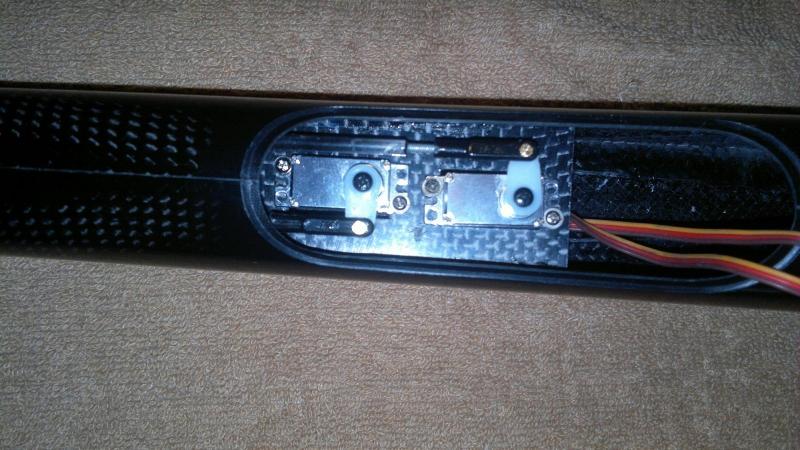

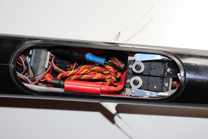

Shock Opublikowano 27 Kwietnia 2016 Autor Opublikowano 27 Kwietnia 2016 Kolejnym etapem przy modelu było zrobienie otworów/gniazd pod stałą /wklejoną część MPX-ów. "Grubszą" robotą okazało się zrobienie i wklejenie półki pod serwa motylka. Zrobiona została ona z płytki węglowej (no nie dam przecież do takiego kadłuba tandetnej sklejki ) iw niej zostały umieszczone serwa ,jedno za drugim do motylka. Wklejanie bowdenów mnie nie przekonało ,kupa roboty ,poszedlem na łatwiznę. Jako popychacze zmocowałem rurkę węglową fi 3.5 /4 mm . Do niej wklejone zostały kawałki nagwintowanych prętów i nakręcone snapy. Jest bardzo sztywno,pewnie,lekko. Do całego modelu zastosowałem snapy MP-Jet z metalowym wciskanym bolcem.
cZyNo Opublikowano 27 Kwietnia 2016 Opublikowano 27 Kwietnia 2016 Jurek kable ma przyklejone i nie potrzebuje półki. Takowej nigdy nie miał a bagnet zawsze wyłaził bez problemu

mario70 Opublikowano 27 Kwietnia 2016 Opublikowano 27 Kwietnia 2016 One są w zestawie z odbiornikami spektrum ale obiło mi się o uszy że idzie takie kupić w scorpio-polska, osobiście nie wiem nie pytałem, napisz może się dowiesz i daj znać Są dostępne: http://www.scorpio-polska.pl/katalog/spektrum/2.4ghz-antenna-exit-guide-p14669.html W jednym zestawie jest jedno wyjście więc jeżeli chcemy wyprowadzić dwie antenki to trzeba nabyć dwa komplety.
