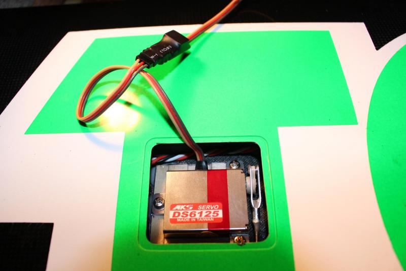

mmarkow Opublikowano 29 Kwietnia 2016 Opublikowano 29 Kwietnia 2016 W którym miejscu wychodzi Wam pakiet zasilający?
wojcio69 Opublikowano 29 Kwietnia 2016 Opublikowano 29 Kwietnia 2016 Rafał osobiście odcinałem od serwa tylko wtyczkę, dolutowywałem brakujący kawałek, na lut termokurczki a z drugiej strony w zależności: Falcon złącze MPX, Fascination 15 pinowy DIN.
dariuszj Opublikowano 29 Kwietnia 2016 Opublikowano 29 Kwietnia 2016 Chyba jednak będę lutował ,serwa mają tu dożywocie Jest jeszcze jedna możliwość. Nie ciąć i lutować, ale tylko lutować. Po prostu rozkręcić serwo, odlutować oryginalny przewód i przylutować taki o odpowiedniej długości. Najbardziej elegancko i pewnie, a roboty wcale nie więcej.
Marcin851 Opublikowano 29 Kwietnia 2016 Opublikowano 29 Kwietnia 2016 Po co odcinać, lutować? Jaki jest problem dać na złączce a na tą złączkę koszulkę termokurczliwą??? - nie rozepnie się a w przypadku wymiany serwa nie będzie tyle pierdzielenia się.

Shock Opublikowano 29 Kwietnia 2016 Autor Opublikowano 29 Kwietnia 2016 Wiec jakąś minimalna wiedzę nt tego modelu posiadam. Zgadza się i dlatego jesteś tu wskazany ...o ile nie będzie znowu żadnej wojny . A z lataniem cały tydzień to przesadziłeś,obecnie dużo rzadziej ale nadrobię . Co do przedłużania serw to byłem ciekaw waszych opinii. Wg mnie każdy sposób jest dobry który przynosi zamierzony skutek,z mojej strony obawiałbym się tylko ingerencji w płytkę serwa -małe luty ,blisko siebie,średni sprzęt. Ja zrobię tak jak w sumie zamierzałem od początku, czyli utnę wtyczki i dolutuję kable .Cały myk to to, że obetnę wtyczki z ok. 6 cm zapasem(powinno wystarczyć) i wykorzystam do przylutowania do MPX od strony odbiornika . Marcin 851 ciekaw jestem opinii silnika ? ,czy na śmigle 15 x 10 przekroczę ok. 100 A .Jak to jest że Ty masz Castla 100A a piszesz że przechodzi 140 A ??? .
