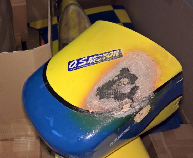

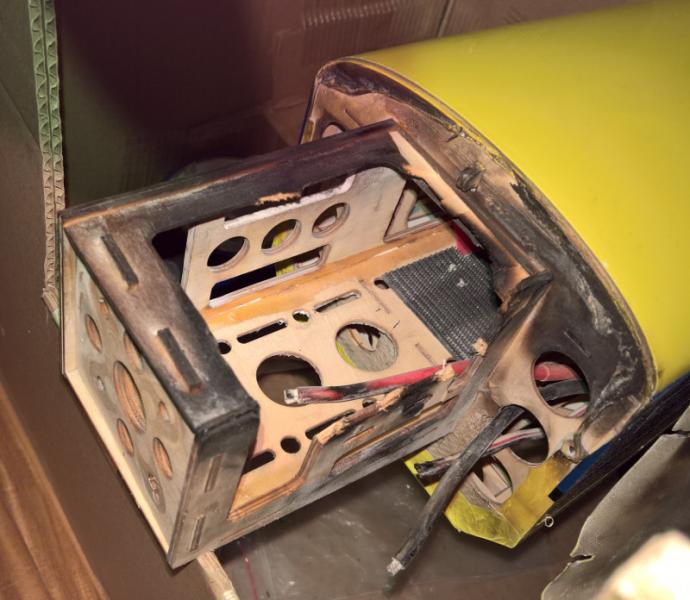

Viper Opublikowano 1 Maja 2016 Opublikowano 1 Maja 2016 Witam Dziś przytrafił mi się niecodzienny przypadek. Padł mi regiel, a na dodatek spowodował pożar w modelu. Latałem kolejny sezon i kolejny raz w tym, akrobatem i przy wychodzeniu z blendera poczułem, że nie mam silnika, byłem jakiś kawałek od pasa i musiałem lądować awaryjnie. Za chwilę z modelu uniosły się kłęby dymu. Szybka akcja gaśnicza zapobiegła rozprzestrzenieniu się pożaru. Wielkie dzięki Wojtkowi, który zachował przytomność umysłu i gdy ja pobiegłem do modelu, przybiegł z gaśnicą i ogień ugasił. Straty w sumie jak na tak spektakularne zdarzenie niewielkie, spalony całkowicie regiel emax, spalona jedna krawędź domku silnika i nadpalona osłona silnika + wyłamana deseczka podwoziowa. Wystarczy ją wkleić, podlaminować i będzie OK, krawędź domku odtworzę ze sklejki lub węgla + laminat i też będzie OK, a osłonę silnika wyszlifuję, podlaminuję, wyszlifuję i też będzie OK. Cała elektronika, poza strefą pożaru, bateria 6s nawet się nie ogrzała, tylko delikatnie osmalona sadzą, silnik lekko osmalony sadzą i pobielony proszkiem gaśniczym, ale uzwojenie wygląda na nienaruszone, sprawia wrażenie dobrego, nawet drewnianego xoara uratowałem . W zasadzie dystalnie od pierwszej wręgi było tylko trochę sadzy i pyłu gaśniczego. Jak już napisałem regiel to emax, mocno nadmiarowy w stosunku do maksymalnych prądów silnika, ile dokładnie miał już nie pamiętam, a z kupki spalenizny nie dało się nic odczytać. Model ulotniony dwa sezony temu i latający. W tym sezonie już chyba z 10 lotów, dziś pierwszy. A ponieważ jest to kolejny emax, który mi padł, pierwszy tak spektakularnie więc chyba już więcej żadnego nie kupię.
