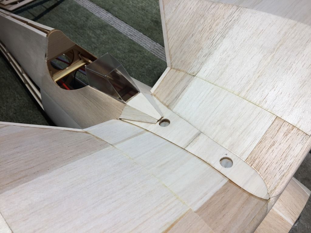

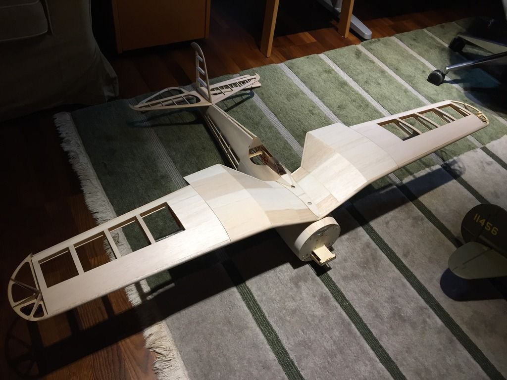

dukeroger Opublikowano 11 Maja 2017 Autor Opublikowano 11 Maja 2017 ok, po małym spowolnieniu w budowie informuje że projekt dalej się toczy, aktualny stan to wyszlifowany kadłub, skrzydła, centroplat i statecznik. Szlifuje końcowki okuć zastrzałów z duralu. Przygotowałem osłone silnika. w centroplacie zostały mi jeszcze małe korekty krawędzi spływu przy kadłubie oraz uzupełnienie szpar jakie wyszły na łączeniu ze skrzydłami; upierdliwe niestety. 3

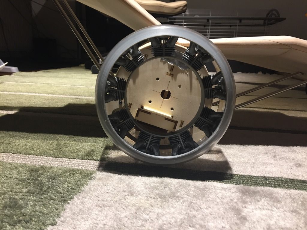

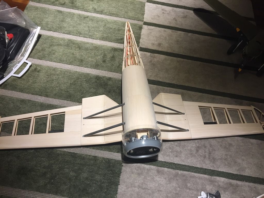

dukeroger Opublikowano 18 Maja 2017 Autor Opublikowano 18 Maja 2017 Zamocowałem osłonę silnika wraz z atrapą. Dziś skończyłem szlifować okucia oraz je dogiąłem, dociąłem również profile na zastrzały, przednie maja długość 240mm a tylne 246mm. Całość wygląda tak: teraz trzeba zakołkować okucia z zastrzałami, mam gwintownik M3 ale wiertło by się przydało odpowiednie, jutro trzeba jakiś sklep odwiedzić i kupić
dukeroger Opublikowano 26 Maja 2017 Autor Opublikowano 26 Maja 2017 okucia zakołkowane z tym że moje wypełnienia są z aluminium, wyciąłem w końcu klocki wzmacniające podwozie, dociąłem i dogiąłem druty podwozia, w końcu 11tka stanęła na kołach pytanko; jak łączyć te druty ze sobą? owinąć cieńszym drutem i polutować?

dukeroger Opublikowano 26 Maja 2017 Autor Opublikowano 26 Maja 2017 dziś podwozie już na gotowo, teraz trzeba będzie to oprofilować balsą
Bacacyl Opublikowano 27 Maja 2017 Opublikowano 27 Maja 2017 dziś podwozie już na gotowo, teraz trzeba będzie to oprofilować balsą A nie myślałeś o użyciu do tego profilu z tower hobbies ?
dukeroger Opublikowano 28 Maja 2017 Autor Opublikowano 28 Maja 2017 myślałem tylko ze: - drut jest zagięty przed i za częścią profilowana - podwozie w takim kształcie się zgina, profil będzie strasznie sztywny a jak się zegnie to już nic nie pomoże ogólnie to nie jestem zachwycony tym co wyszło z drutu fi3mm, w moich oczach to dość wiotkie, będę wiec kombinować z odciągami tylko muszę wymyślić jakiś patent który to do kadłuba zamocuje
Viper Opublikowano 28 Maja 2017 Opublikowano 28 Maja 2017 Ja zrobiłem podwozie z tego samego drutu, listewek balsowych i dodatkowo podlaminowałem obustronnie, a dół w miejscu łączenia nawet podwójnie. Podwozie wyszło lekko i sztywno, nic się pod ciężarem modelu nie ugina, PZL-ka stoi pewnie, inna sprawa, że mój model jest jakoś niezwykle lekki Jakbyś mieszkał w W-wie mógłbym Ci oddać pierwszą wersję podwozia jaką zrobiłem, najwyżej byś sprawdził. Technologia podobna, tylko zamiast balsy, sklejka. To jest jeszcze sztywniejsze, ale też cięższe, jak dla mnie za ciężkie, zrobiłem więc nowe opisane wyżej, z którego jestem zadowolony.
Bacacyl Opublikowano 29 Maja 2017 Opublikowano 29 Maja 2017 myślałem tylko ze: - drut jest zagięty przed i za częścią profilowana - podwozie w takim kształcie się zgina, profil będzie strasznie sztywny a jak się zegnie to już nic nie pomoże ogólnie to nie jestem zachwycony tym co wyszło z drutu fi3mm, w moich oczach to dość wiotkie, będę wiec kombinować z odciągami tylko muszę wymyślić jakiś patent który to do kadłuba zamocuje Ja to myślę , cały czas nad amortyzowanym, golenie z profili z TH ( zakupiłem) połączone ruchomo na sworzniu z kadłubem , element resorująco- tłumiący ( amortyzatory z samochodu RC - kupiłem 55mm) zamocowane poziomo i ściskane poprzez cięgno tworzące dźwignię. A tak poza tym to twoja jedenastka już wygląda super
