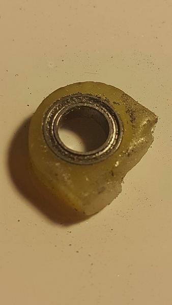

Po rozebraniu części LDS -a i wycięciu serwa doszedłem do wniosku że jedną z możliwych przyczyn spalenia się serwa w moim modelu mogło być to co pisze Jurek, zablokowanie serwa a w zasadzie popychacza przez jeden element LDS -a który się oderwał.
Ten element z łożyskiem miał bardzo niewielką powierzchnię stuku ponieważ klej nie złapał całości.
Widać to na zdjęciu. Cóż oby przyczyną było właśnie to bo mam jeszcze 5 takich serw w modelu. :)
