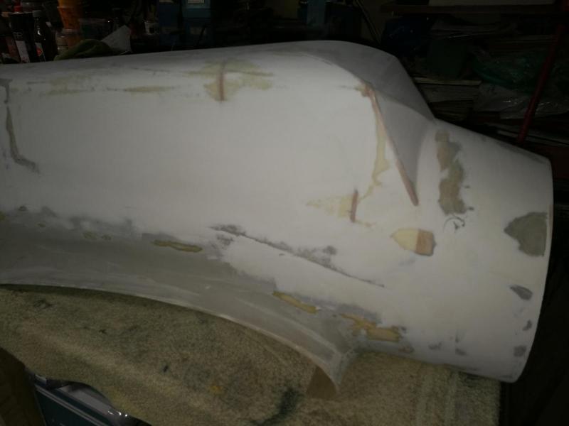

No i zaczęło się , postanowiłem zrobić z tego co mam kopyto do formy .
Na pierwszy ogień poszła cała kabina do kosza , nie trzymała wymiarów teraz robię nową.

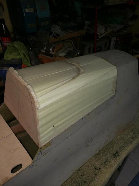

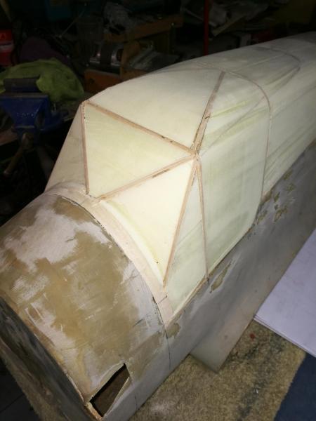

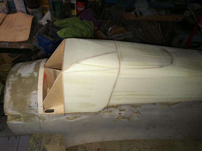

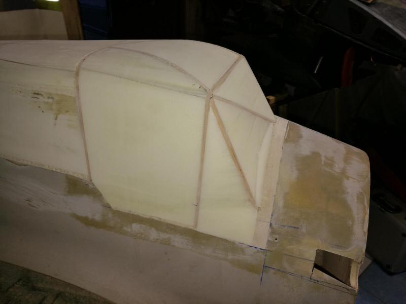

Ciąg dalszy prac nad kabiną
Kształtowanie z pianki poliuretanowej skończone teraz tylko oblaminować i poszpachlować
post-4266-0-06096200-1477239415_thumb.jpgpost-4266-0-99587500-1477239444_thumb.jpgpost-4266-0-35621100-1477239478_thumb.jpgpost-4266-0-65121500-1477239506_thumb.jpg

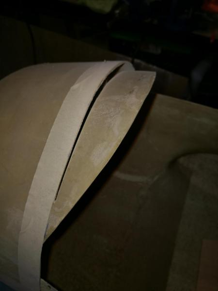

W międzyczasie jak stygła pianka na kabinie zająłem się ogonem i miejscem mocowania atatecznika pociomego
  • Lubię to 2

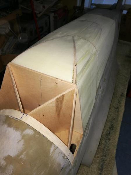

Trochę wolnego czasu i troszkę roboty do przodu , ale nie buduję tylko poprawiam to co zepsute
Kabina zalaminowana i poszpachlowana
Statecznik poziomy do przeóbki należało wyciąć to co było i stworzyć na nowo

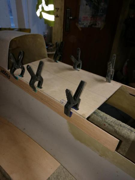

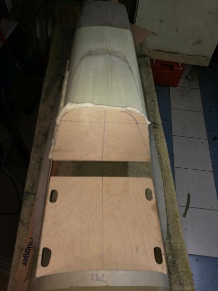

Na pierwszą linię do kosza poszła kabina była tak nie wymiarowa że nie dało rady naprawić tego
post-4266-0-27273600-1479051619_thumb.jpgpost-4266-0-52139700-1479051655_thumb.jpgpost-4266-0-98433800-1479051716_thumb.jpgpost-4266-0-71147300-1479051758_thumb.jpgpost-4266-0-50181100-1479051788_thumb.jpg

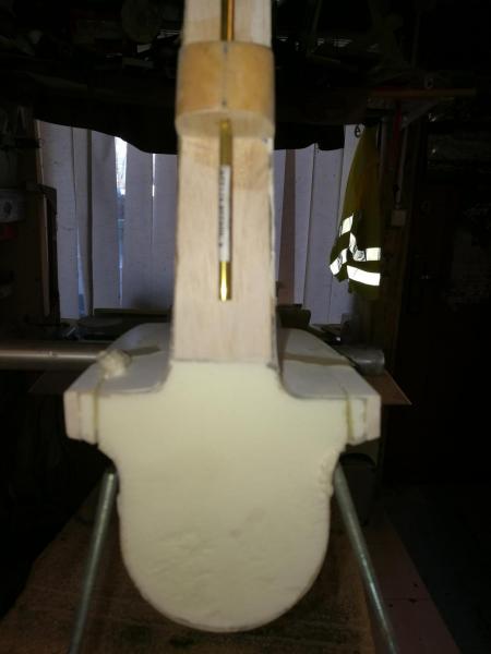

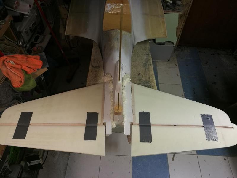

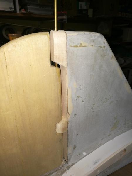

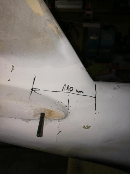

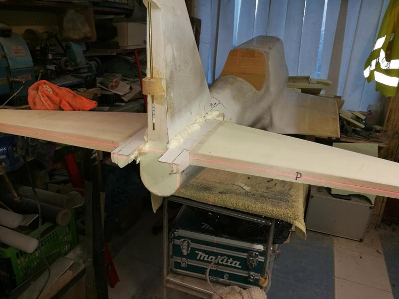

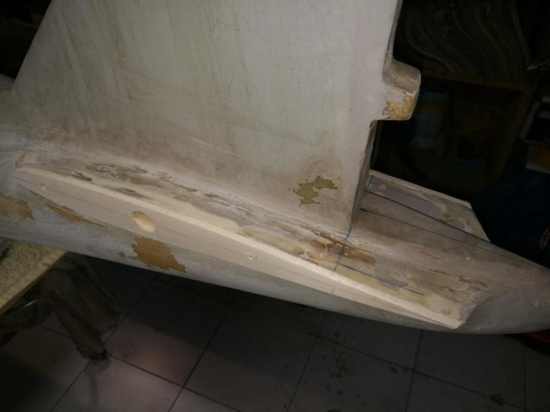

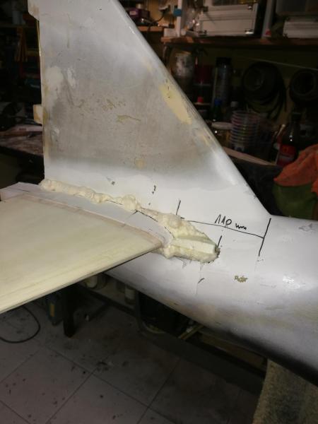

Następny problem i to poważny to źle osadzone stateczniki poziome , należało je przenieść do tyłu o 5,5 cm
Nie wspomnę już o tym że zawiasy na usterzeniu pionowym trzeba było zrobić od nowa
Wykonałem też od podstaw stateczniki poziome

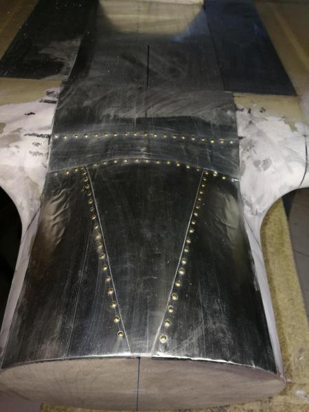

Nadszedł czas na zrobienie poszycia z blachy aluminiowej , No i te cholerne nity 2/3 pracy nad modelem to nitowanie.
Myślę że efekt końcowy będzie super.
Jak na razie to sporo pracy przy odwzorowaniu podziału blach i przyklejeniu każdej z osobna ale jak widzę super efekt to aż chce się bawić z tym oklejaniem .
