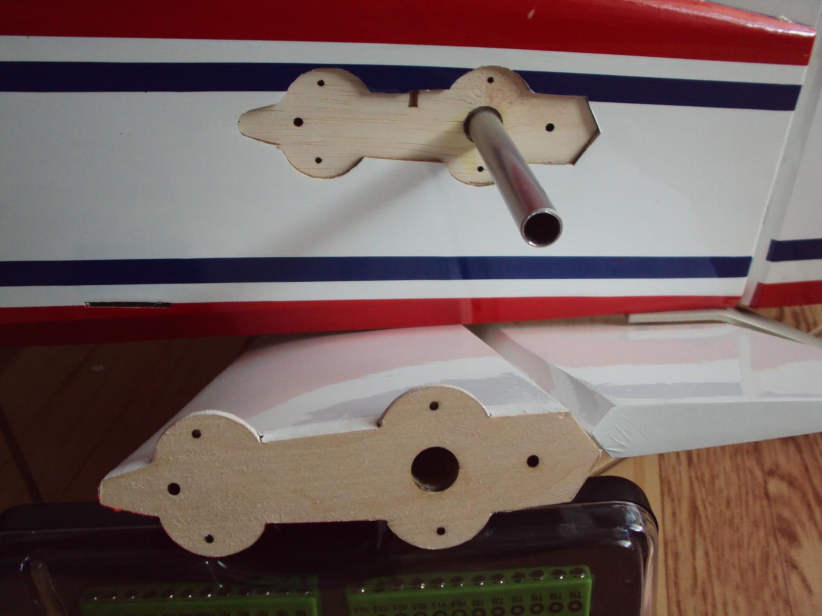

enter1978 Opublikowano 11 Lutego 2017 Autor Opublikowano 11 Lutego 2017 Mam problem, chodzi o mocowanie statecznika poziomego. Stateczniki poziome są wzmocnione dźwigarem z rurki aluminiowej, i według instrukcji powinny być przykręcone do kadłuba czterema wkrętami. Ale i w kadłubie i w stateczniku jest sześć otworów , do czego mogą być dwa otwory po środku?, na wysokości rurki aluminiowej? No i samo przykręcenie statecznika do kadłuba , wychodzi na to że powinien być przykręcony na cztery wkręty dwa od góry i dwa od dołu, ale kadłub w miejscu przylegania do niego statecznika jest z balsy około 3mm i te wkręty należało by wkręcić w tą balsę. Ja się tam nie znam ale wydaje mi się że cztery wkręty wkręcone w miękką balsę to słabe połączenie statecznika z kadłubem, dla tego zastanawiam sie czy tam nie powinno być coś jeszcze, np w tych dwóch otworach na wysokości dźwigara. Problem w tym że te dwa otwory nie są przelotowe więc tam nie ma jak czymkolwiek tego skręcić, te dwa otwory bardziej mi pasują pod jakieś kołki ustalające czy coś takiego. Tak to wygląda i jak to połączyć? A może ktoś wie gdzie jest jakaś relacja dotycząca złożenia tego modelu? Z jednej strony nie chcę poprawiać producenta, ale z drugiej strony nie chcę też poskładać tego modelu byle jak.
enter1978 Opublikowano 12 Lutego 2017 Autor Opublikowano 12 Lutego 2017 Otwory na środku pod kołki centrujące Tak myślałem, ale wolę pytać o banalne sprawy doświadczonych ludzi niż coś zrobić źle, bądź coś pominąć. Co prawda takich kołków w zestawie nie ma, ale ja myślę że to producent używał tych otworów do ustalenia położenia, podczas wycinania elementów .

enter1978 Opublikowano 12 Lutego 2017 Autor Opublikowano 12 Lutego 2017 Co do akumulatora, to mam akumulator gens tatu 1550mAh, może z 15 razy ładowany, i zdechł. Mieści się w niego 800mAh z deklarowanych 1550mAh, 80% akumulatorów jakie posiadam są właśnie tego producenta, ale ten jeden jakiś trefny się trafił, za szybko zdarł kopyta. Więc jest też taka opcja, że jak się źle trafi to i kilka pakietów można w sezonie kupić, i dalej nie mieć czym polatać, tylko że pakiety do tak dużego modelu niestety nie będą w cenie takiego gens tatu 1550mAh . Stateczniki poziome przykręciłem tak jak jest, czyli na cztery wkręty, w środkowe otworki te pod kołki centrujące pozostawiłem puste, nie wklejałem pręta węglowego bo wydaje mi się że nic by nie dał. O ile taki pręt w kadłubie by siedział solidnie o tyle w statecznik wchodzi kilka centymetrów ale nic nie trzyma bo za otworkiem w stateczniku widocznym na zdjęciu nic dalej nie ma, jest pusta przestrzeń, i taki pręt nie ma się nawet o co oprzeć aby cokolwiek trzymać. Nic w instrukcji nie ma na ten temat więc postanowiłem nie poprawiać producenta i zrobiłem tak jak jest w instrukcji, czyli przykręciłem statecznik do kadłuba czterema wkrętami. No i dziś powklejałem zawiasy i stery, nie miałem pod ręką odpowiedniego kleju, kleje cyjanoakrylowe za szybko wiążą więc nie chciałem ryzykować że nie zdążę trafić i wcisnąć np czterech zawiasów na raz. Nie wiedziałem czy wikol był by dobry nawet już go nabrałem w strzykawkę , ale ostatecznie wszystkie zawiasy i stery wkleiłem na distal, na pewno będzie dobry, jedyna niedogodność to to, że będzie zastygał do jutra.
