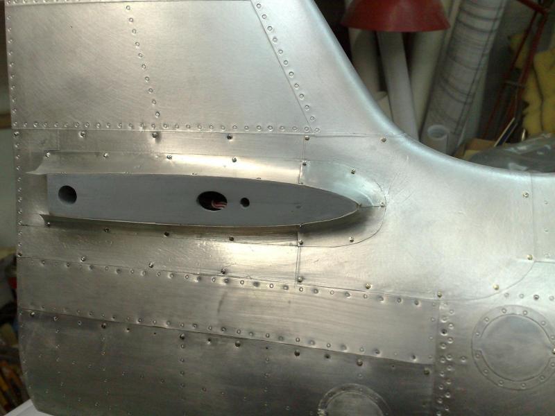

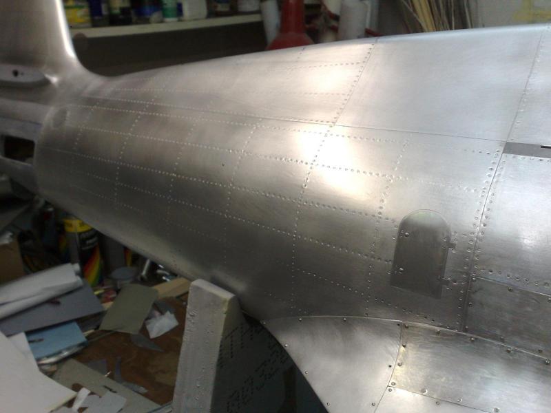

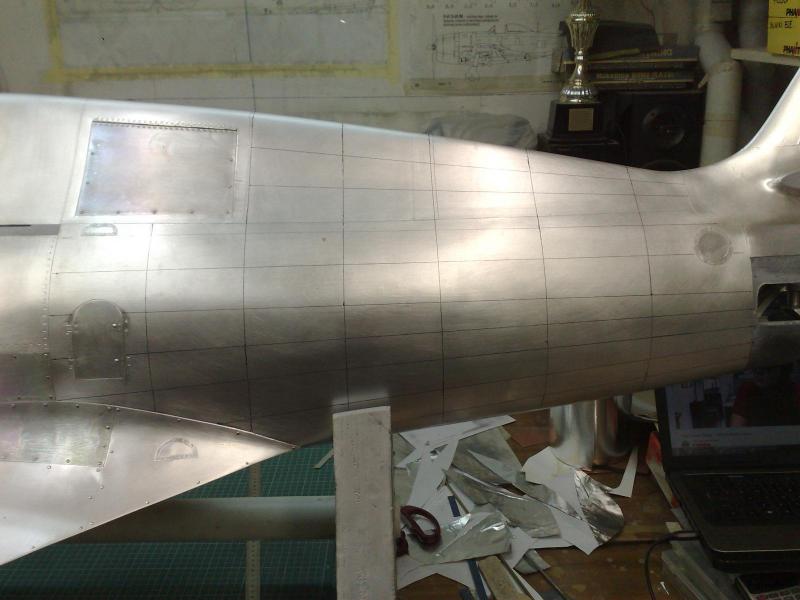

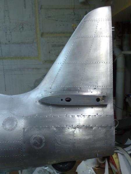

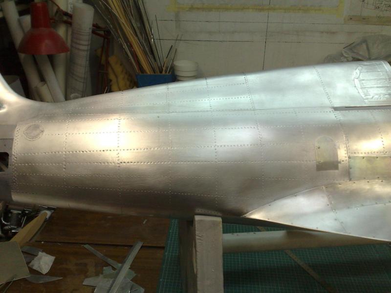

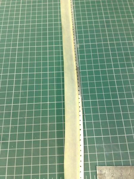

mecenas Opublikowano 22 Marca 2017 Autor Opublikowano 22 Marca 2017 No trochę nie rano, ale praca jest ważniejsza. No przecież na te nasze "zabawki" trzeba zarobić . Powiem tak, efekt nitowania wg mnie - znakomity . A tym bardziej że pierwszy raz stosuję tą technologię. Na żywo to naprawdę fajnie wygląda i przez to że podkład (poszycie pod folią) jest trochę miękkie, wokół każdego nita tworzy się menisk wklęsły. W efekcie patrząc pod światło wyraźnie widać, jakby blacha była "zassana" do wnętrza kadłuba. Podobnie jest w dużych samolotach. Zdjęcia tego nie oddają . To co na zdjęciu w poście #258 , to lekko ponad 1000 nitów i zajęło mi to 4 godz. łącznie z wykonaniem przyrządu do zaznaczania, czyli pasek blaszki z powierconymi otworami 0,9 mm o rastrze 6 mm. I jeszcze 2 małe detaliki i przygotowana 2-ga str. z podziałem linii szwów nitowych (to na dzisiaj) Co do malowania - pisałem o tym wcześniej .

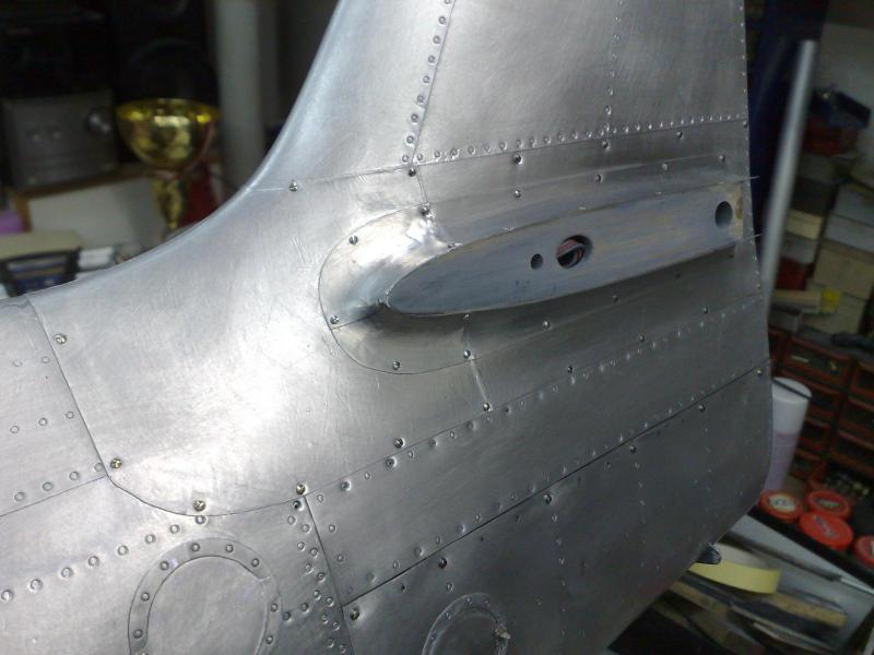

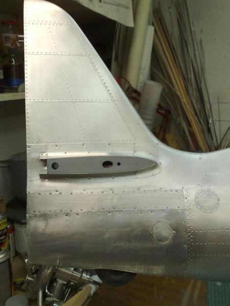

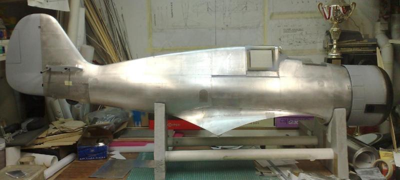

mecenas Opublikowano 24 Marca 2017 Autor Opublikowano 24 Marca 2017 No i temat części ogonowej kadłuba można uznać za prawie zamknięty . To oprofilowanie prześcia kadłub-stat. poziomy to najtrudniejszy element do wykonania. Czy się udało - sami ocencie. 3
TeBe Opublikowano 24 Marca 2017 Opublikowano 24 Marca 2017 Ale wiesz, że nas wku....sz :-)? Szacun za robotę, to jest przepiękne.
radziu45 Opublikowano 25 Marca 2017 Opublikowano 25 Marca 2017 Wojtek , udało się to mało powiedziane .
Tomek Opublikowano 25 Marca 2017 Opublikowano 25 Marca 2017 Totalnie Ci to nie wyszło, musisz zedrzeć całą folię z całego kadłuba !!!
