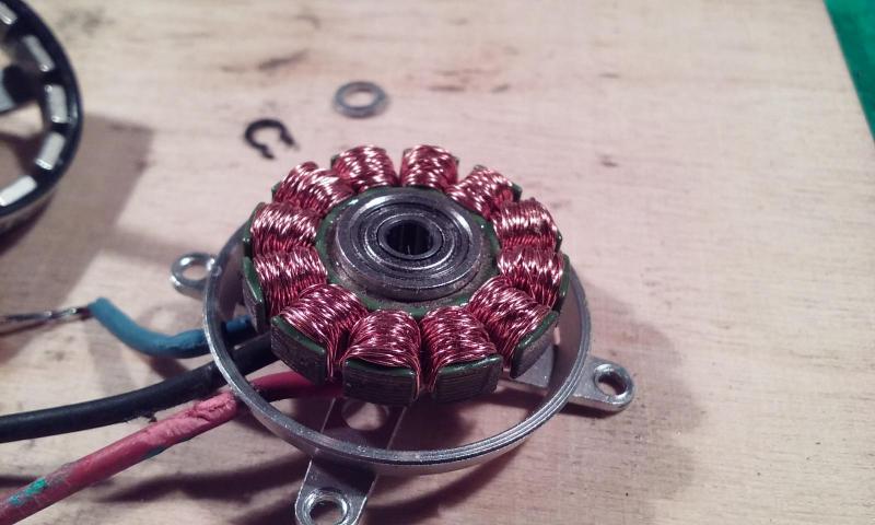

AMC Opublikowano 29 Listopada 2016 Opublikowano 29 Listopada 2016 Widocznie jestem jakimś wyjątkowym szczęściarzem, bo moje E-maxy GT oraz Dualsky spisują się dobrze i co być może niektórych kolegów zdziwi - trzymają fabryczne parametry. Dwie sztuki Dualsky są w Catalinie, a Emaxy targają 6-cio kilowego RWD-22... ale może miałem jakiegoś farta przy zakupie. Niewątpliwie udany lub nieudany zakup jest w pewnej mierze sprawą okoliczności, o których nie wiemy i się nie dowiemy, czyli jak dla Nas - przypadku. Więc i tu trochę szczęścia się może przydać. Moja własna (za pozwoleniem) opinia o firmie Dualsky jest na tę chwilę jak najlepsza, nie tylko co do silników, ale też. Zgadnijcie, co to jest : Tak spaprane uzwojenie to wręcz rzadko widuję. W dodatku emalia izolacyjna jest tu miernej jakości. Miałem i badałem inny egzemplarz dokładnie tego samego typu silnika, zakupionego w innym okresie czasu. Też nie było arcydziełem, ale nie taką kaszanką jak to na zdjęciu. I przeżyło ciężkie próby - w odróżnieniu od tego silnika powyżej, który u jednego z Kolegów nie pożył długo - nie dziwne. Jednak taki pojedynczy przypadek nie wywraca do góry nogami tworzonej długi czas opinii o producencie. Co innego, gdyby stawało się to nagminne. Inne silniki tej samej firmy mają z tym dużo lepiej, oceniłbym od "ujdzie jakoś" do "dość przyzwoicie". Na wizualną jakość wykonania uzwojenia silnika warto zwrócić uwagę, bo ma ona duże, a często decydujące znaczenie o wartości lub wręcz przydatności całej tej mikromaszyny, a niekiedy i całego modelu. W każdym miejscu skrzyżowania drutów uzwojenia występują duże naciski i ryzyko zgniecenia cieniutkiej przecież izolacji - w efekcie zwarcia międzyzwojowego i defektu silnika, a nierzadko też sterownika.

skippi66 Opublikowano 30 Listopada 2016 Opublikowano 30 Listopada 2016 Zgadnijcie, co to jest : Motorek i paragon za serwa Toward Pro 002.jpg Tak spaprane uzwojenie to wręcz rzadko widuję. Już odpowiadam: to jest mój nieszczęsny, spalony motorek. Zaś co do uzwojenia, ja widuję takie samo papractwo nader często. Bowiem posiadam drugi taki egzemplarz, podobnie niechlujnie nawinięty, ale że jeszcze działa, więc póki co winduje w powietrze nieduży samolocik. Ale jak padnie, natychmiast dostaniesz kolejną przesyłkę z silnikiem do reanimacji. W tym miejscu muszę kolegę Andrzeja AMC bardzo pochwalić i trochę zareklamować. Otóż jest to człowiek pełen wszelkiej wiedzy elektromechanicznej oraz zdolności manualnych. Co zresztą widać w Jego postach na forum. Śmiało można się do niego zwracać o pomoc w kwestii spalonych a często kosztownych silników, serw, sterowników i wszelkiej maści elektroniki modelarskiej i nie tylko. Tak się przynajmniej domyślam. Z pewnością wielu z Was ma w szufladzie różne uszkodzone dobra modelarskie, które szkoda wyrzucić a naprawić często nie ma jak, bo to i wiedza jest potrzebna i umiejętności i cierpliwość do manipulacji z malutkimi częściami. Ja na przykład w życiu bym się nie zdobył na przewinięcie tak małego motorka, nawet posiadając konieczną wiedzę. Wzrok już nie ten i paluchy za grube. Tak więc jeśli jesteście w potrzebie, śmiało piszcie do Andrzeja. Mnie pomógł. Silnik wrócił porządnie nawinięty dobrej jakości drutem, z nowymi konektorami i gwarancją na długoletnie działanie. Faktycznie, śmigłem kręci jak cholera
AMC Opublikowano 2 Grudnia 2016 Opublikowano 2 Grudnia 2016 Już odpowiadam: to jest mój nieszczęsny, spalony motorek. Zaś co do uzwojenia, ja widuję takie samo papractwo nader często. ... Ojejej... Tak zachwalasz moją skromną robótkę, dzięki wielkie za uznanie . Będzie pracował bezobsługowo aż do zużycia i ew. wymiany łożysk, oby go tylko nie przysmażyć za mocno. Przy 120*C łożyska ulegają zniszczeniu wskutek zmian strukturalnych w stali stopowej z jakiej są wykonane (odpuszczanie). Uzwojenie teraz to wytrzyma, ale magnesy to już nie na pewno - też odpuszczą, w dodatku podstępnie, bo zrazu niezauważalnie. Dlatego te kosztowniejsze lub pracujące w cennych modelach silniki opłaca się wyposażyć w dozór termiczny, wtedy jest bezpieczniej. Z praktyki wynika, że opłacalne jest przezwojenie uszkodzonego silnika już od średniego przedziału cenowego wzwyż lub gdy egzemplarz budżetowego silnika jest dla Nas cenny z innych względów. Większość Chińczyków (i nie tylko...) ma niestarannie nawinięte cewki, co ma konkretne następstwa - większą zawodność i gorsze parametry. Poprawne, staranne wykonanie na nowo obliczonego uzwojenia znacząco polepsza te cechy silnika.
